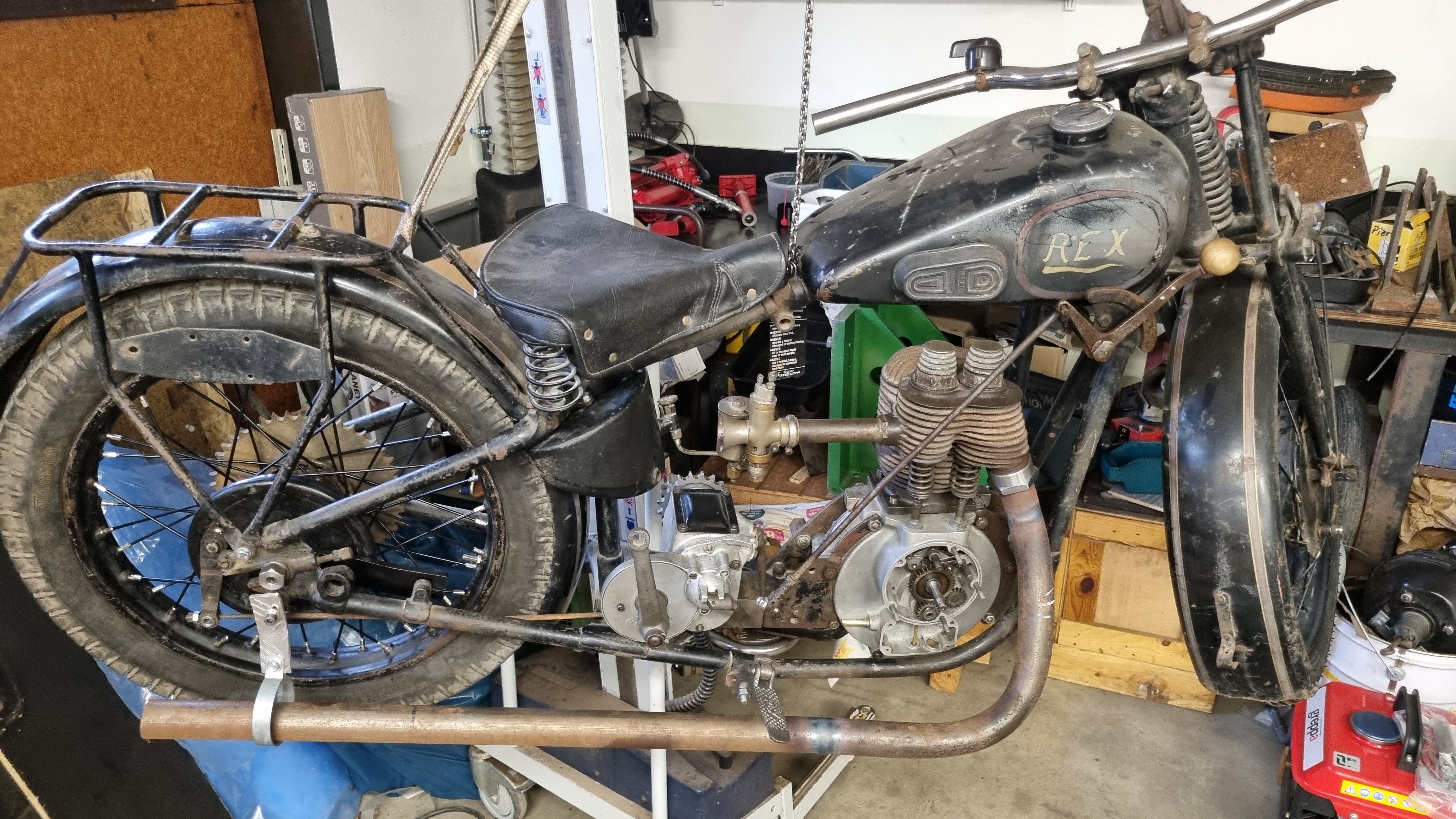

Jo lite blir det i bland har fått dit bromsen bak (sideskifter) och satte dit oljetanken igen.
Ska fixa med kopplingen så jag kan koppla ihop motor och lådan och även kedjan.
Får nog byta ut drev och kedja till tändmagneten, för där vill man inte ha ett ras med allt som kan gå sönder.
Fick med nya fotpinnar i form av råämne, så har listat ut hur dom ska borras mm för att kunna monteras.
Kvar att göra är avgasröret, dvs ska anpassas i längd och fläns vid mutter.
Wires och el mm.
Samt oljerör, bränsle rör mm.
Jag ska uppdatera med lite bilder, har bara varit lite dålig med det.

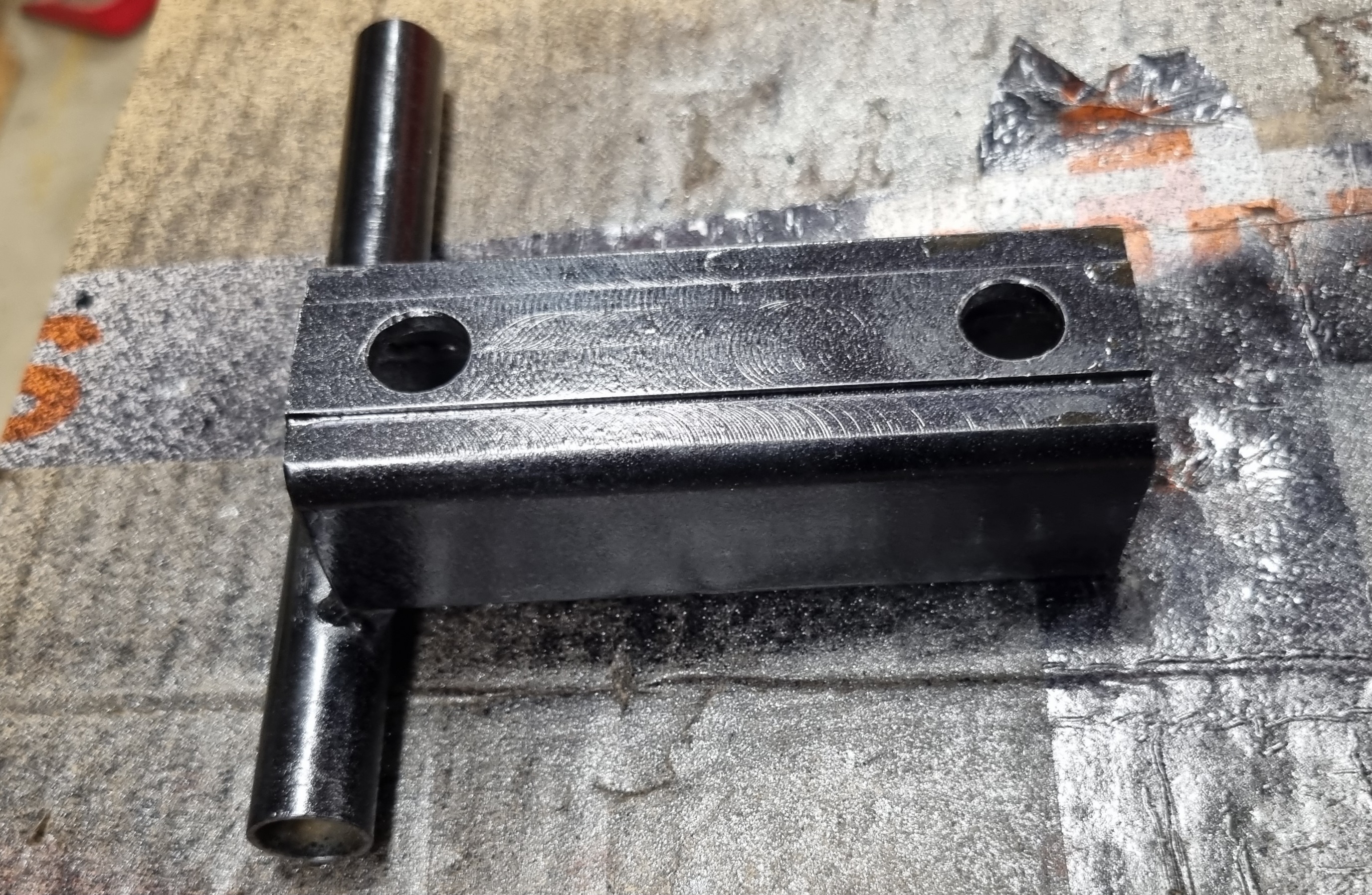

Hittade ett kort på min egentillverkade sidskifter, fästet.
Den sitter på skruvarna till växellådan, dom var ca 40 mm förlånga annars.
Har ingen aning om hur den ska se ut, men så här blev det.

Har varit och besökt min gode vän och fick klarhet i det tredje drevet till vevhuset.
Deg skulle stänga när kolven vände upp.
Så nu kan ju motorn skruvas ihop igen.

Nja, lite,,, nu har ju vårbruket tagit över det mesta a fritiden :?
Tändning ventilspel mm är ju klart i alla fall.
Nu blir det till och gräva stora hål och lägger ner sten, du vet Småland, finns mer sten än nödvändigt :D
Fått till tändning ventiler mm.
