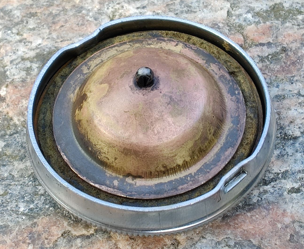

3. mindre viktigt just nu.... men ändå! Tanklocket på bilden läcker . inte bara från hålet utan även från sidorna. Packningen är lite dålig. Hur ska jag ta isär den? Är tanken man ska klämma ihop sprint/saxpinnen i mitten så jag kan trä av delarna? går dessa då att återanvända eller ska jag ha en ny sprint/saxpinne när de ska monteras ihop igen med ny packning?

När det gäller tanklocket, så har du ingen packning. Eller åtminstone inte på bilden.
