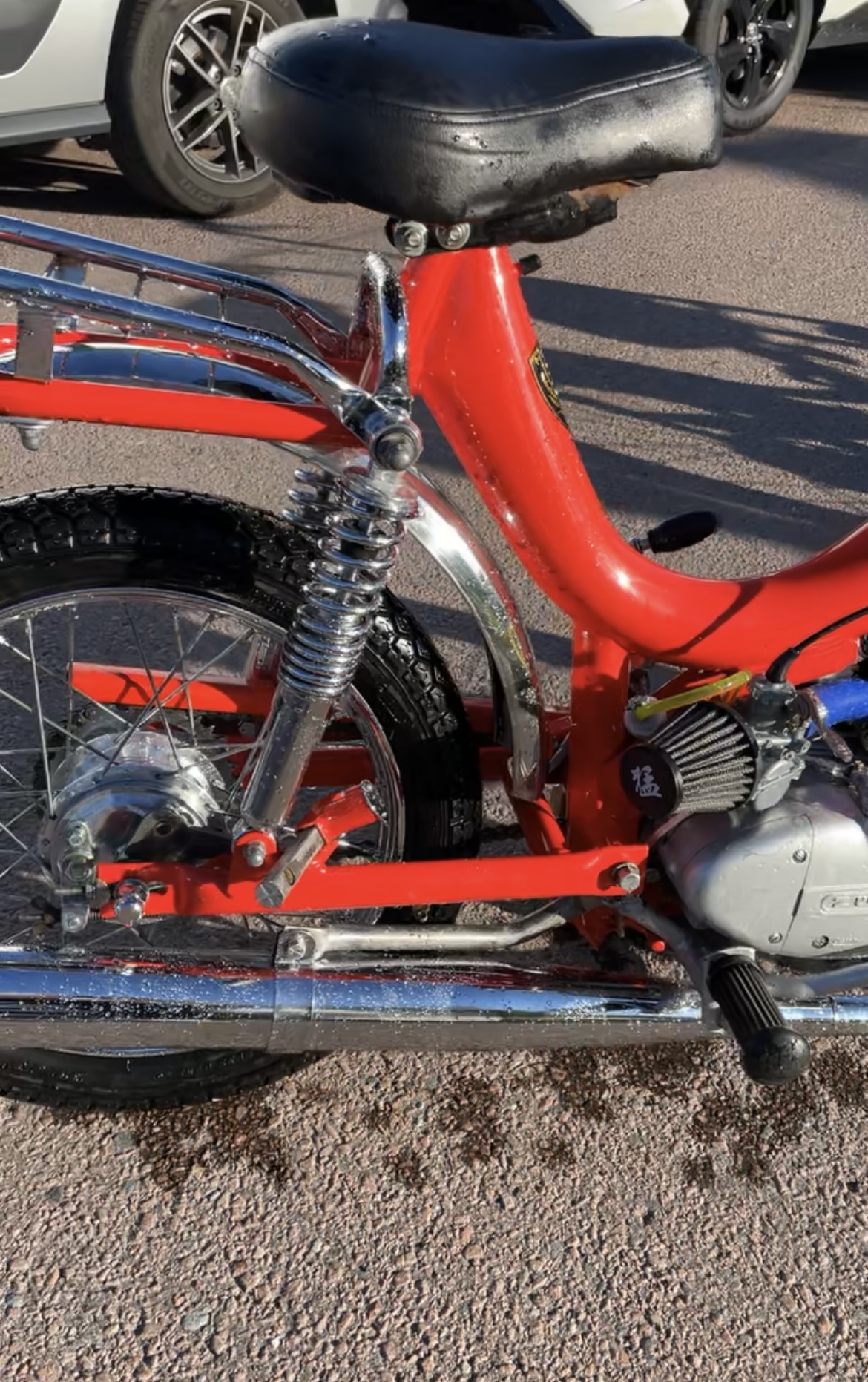

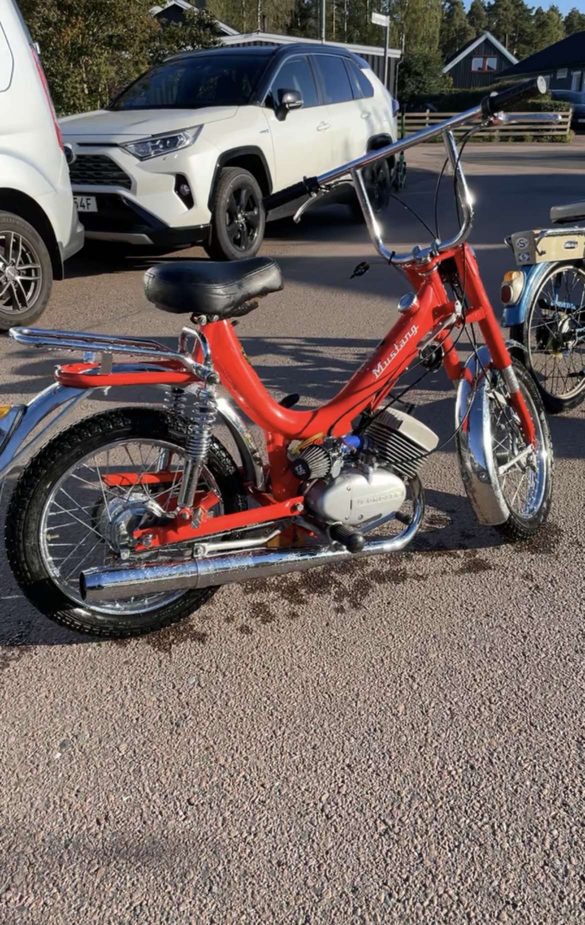

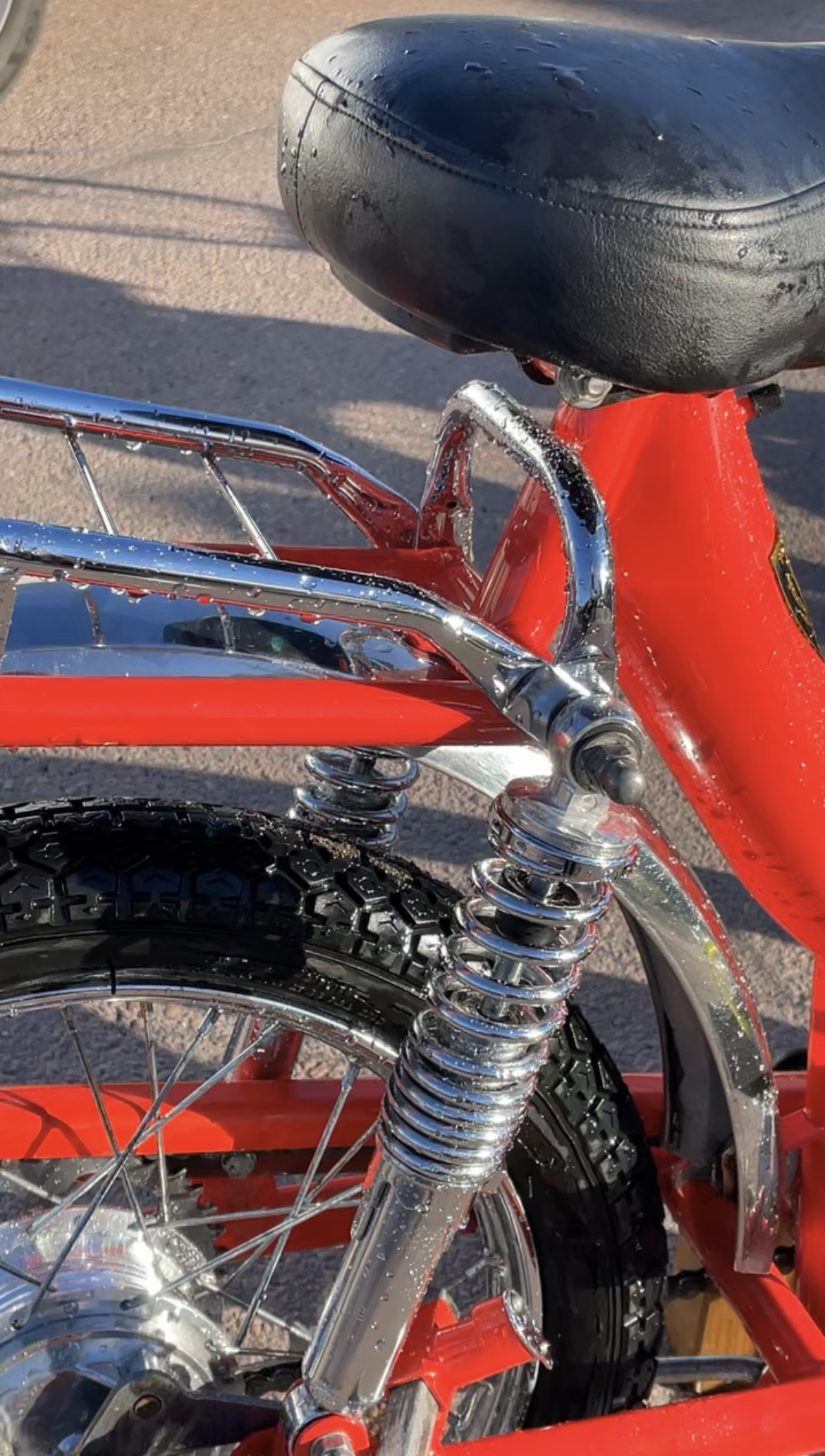

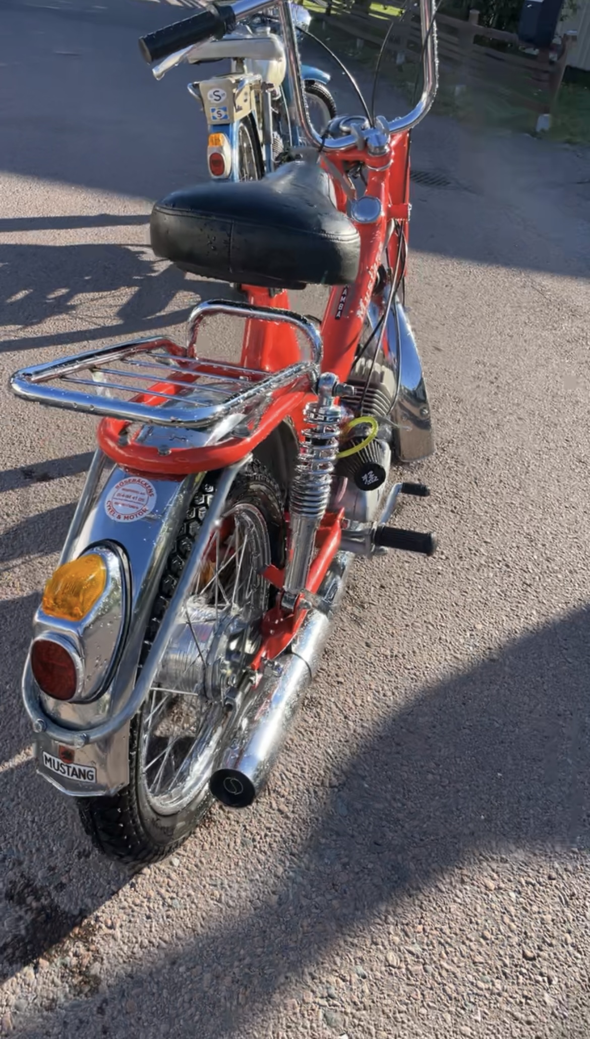

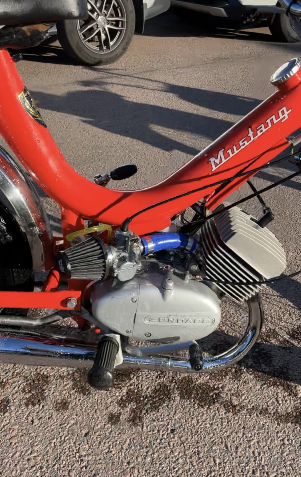

Givetvis ska ni få bilder!
Halvtaskig kvalité då det är dumpar från ett klipp, men man ser ju vad det är i alla fall.
Förutom att RP-pipan saknas på dessa bilder så är det såhär moppen ser ut. Som ni ser är insuget långt ifrån optimalt men det är en annan historia (har ni tips på bättre lösningar är det självklart välkommet).

Tillotson
Inlägg: 80
Blev medlem: 09 apr 2021, 18:22
Re: Bästa sättet att förstärka en Mamba-ram?
Inlägg av Tillotson »
Har den motorfäste undertill så håller den.

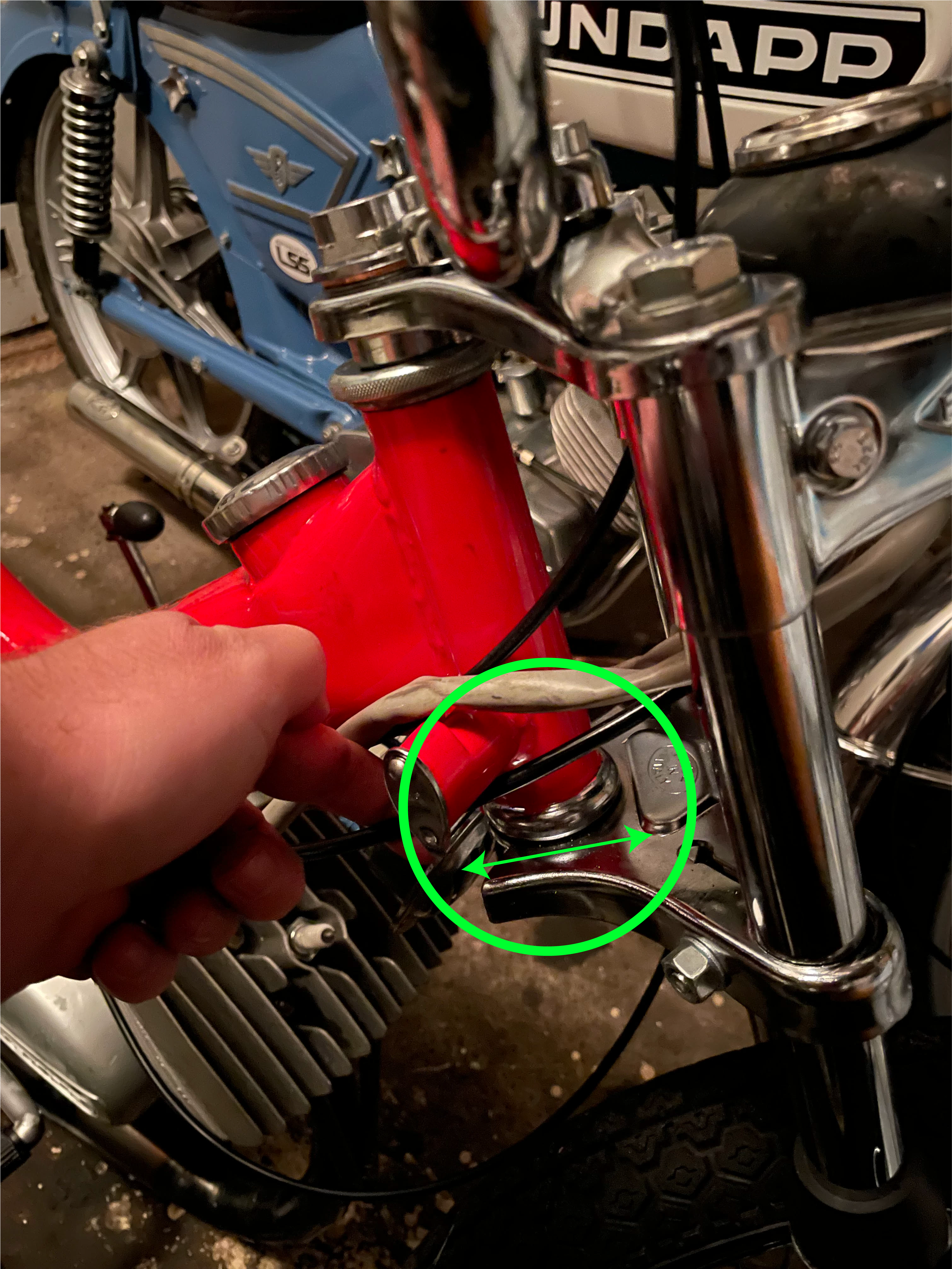

Nu har jag minsann gett mig på det första ingreppet - byta framgaffel!
Jag har kostat på mig en EBR-framgaffel och köpte dessutom med styrlagersats, klammer till styrlagerkrona och en styrlagersats på rekommendation.
Jag har sökt med ljus och lykta på nätet efter guider på hur man monterar allt detta, men tyvärr hittar jag ingenting. Jag har liksom fått gå på magkänsla och jag tror jag har fått fast allt någorlunda. Men, något har jag definitivt gjort fel då det fortfarande "glappar" där nertill (se bild).
Är det någon som har gjort detta ingrepp tidigare som kan guida en stackars själ? corsodispari_unsure

Om det är ett glapp (lagerspel) som inte går att justera bort så är det antingen fel delar och/eller fel ihop monterat.
Du har ritat in ett radiellt glapp vid nedre lagringen, glappar det vid den övre också (kan vara svårare att se / upptäcka)?
Har du något axiellt spel (i längdsled) också?
Är det axiella spelet ok så återstår det bara att demontera allt, mäta upp och kontrollera hur sakerna ska vara hopmonterade. Ta gärna lite bilder på lager och lagerskålar och lägg ut här, då är det lättare att få en överblick på det hela.
