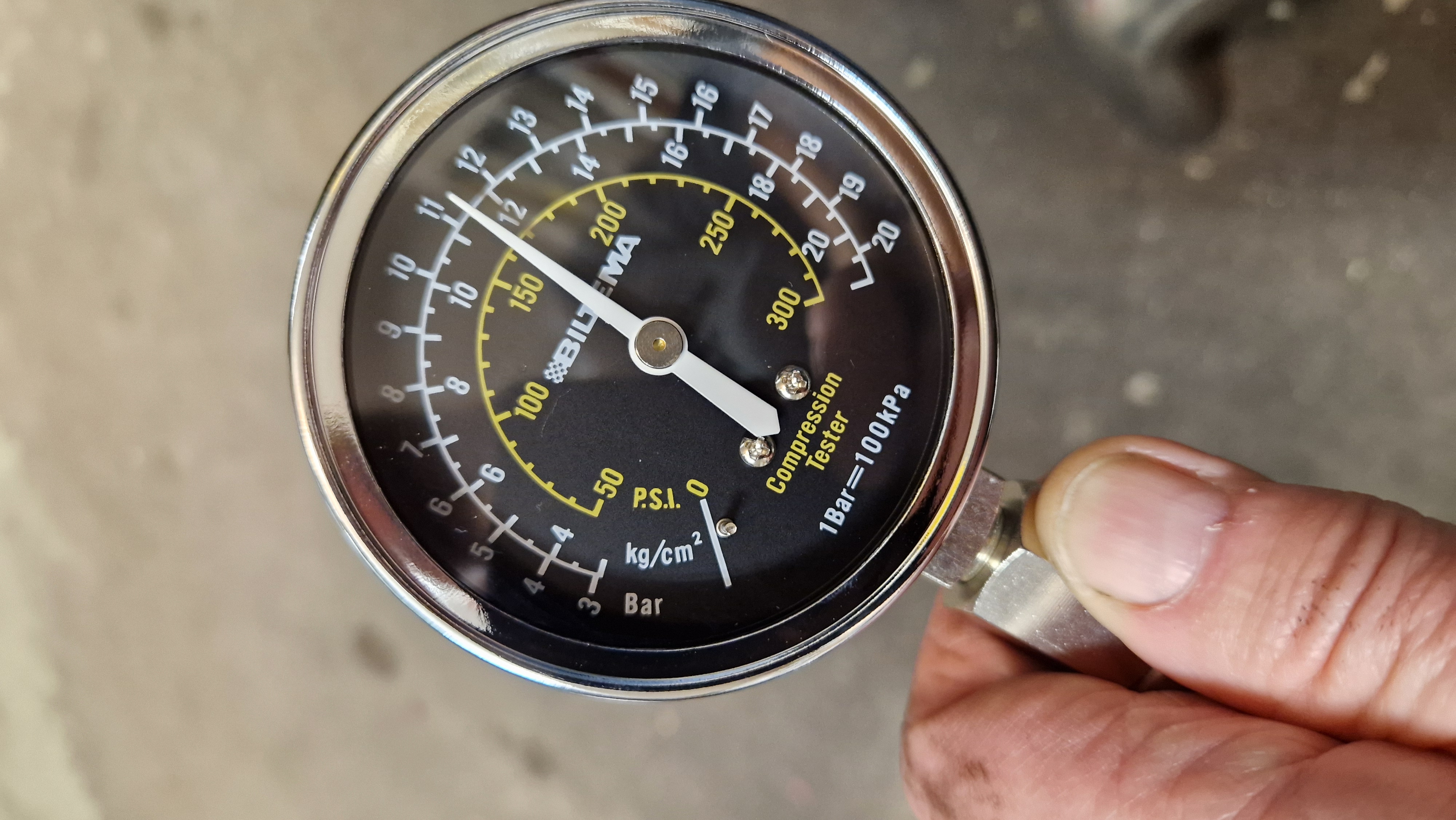

Kontrollera kompen. Finns komptestare på biltema för ett överkomligt pris.
Haft samma problem själv och då har kompen legat åt helsike för lågt.

ok ska kolla upp detta, vad bör kompen ligga på för att vara ok ?

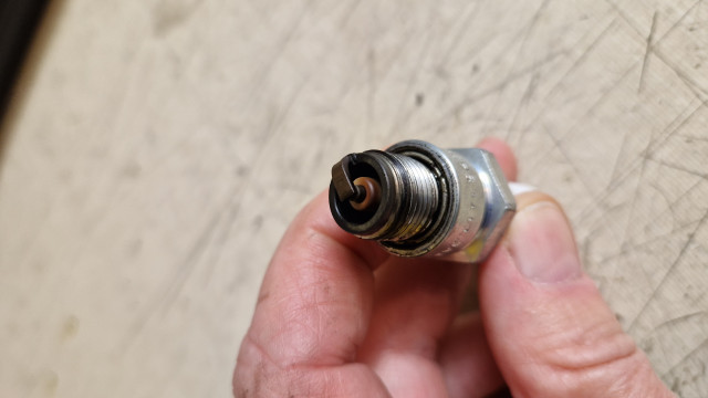

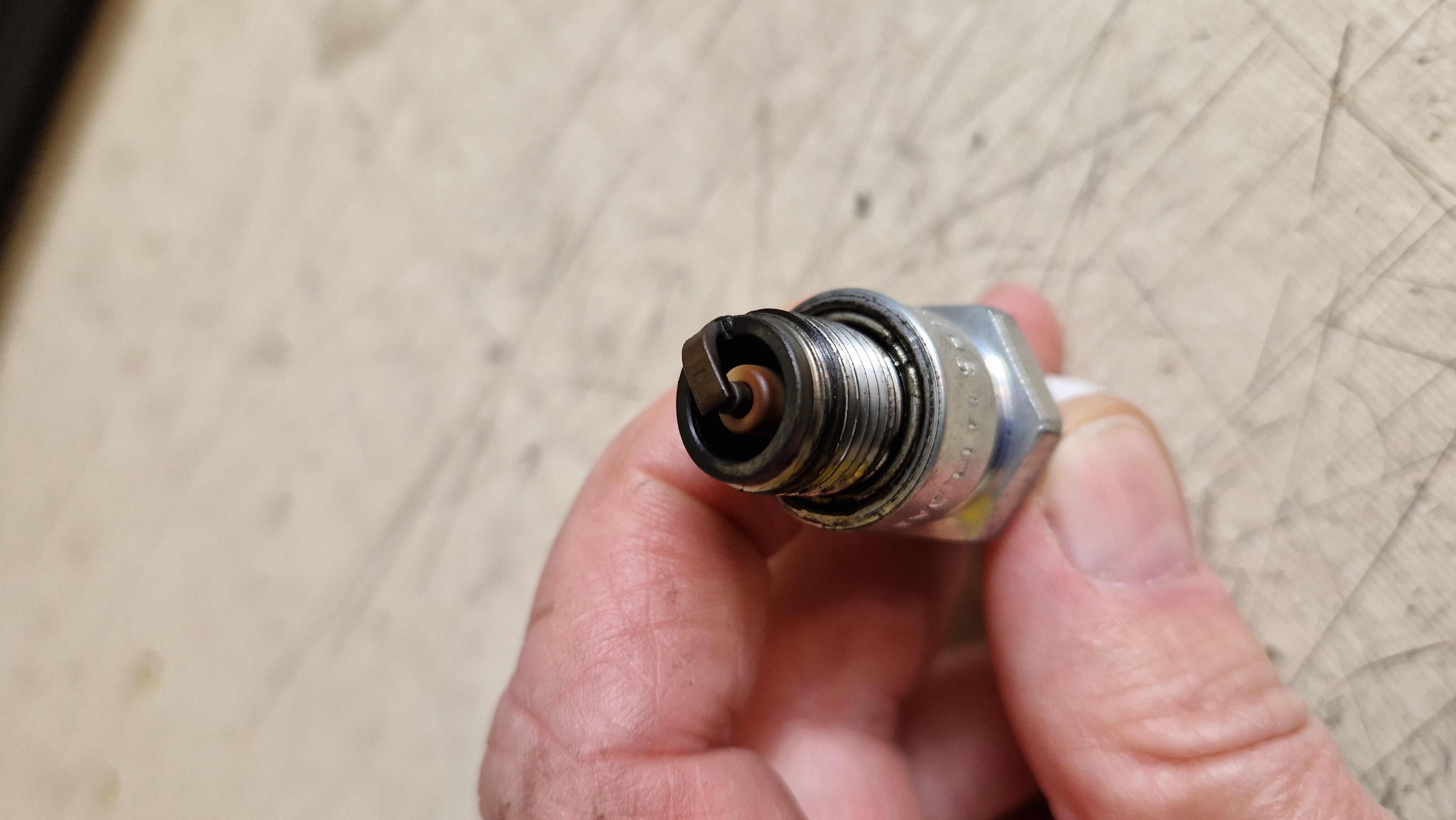

Hur ser tändstiftet ut, några tecken där på att motorn går varm = för mager bränsleblandning?
Inte så att mopeden är lite för mycket drevad och därför inte orkar hålla varvet uppe?
En cylinder skapad för toppeffekt upplevs ofta som "död" när den kommer utanför sitt arbetsområde/varvtal.

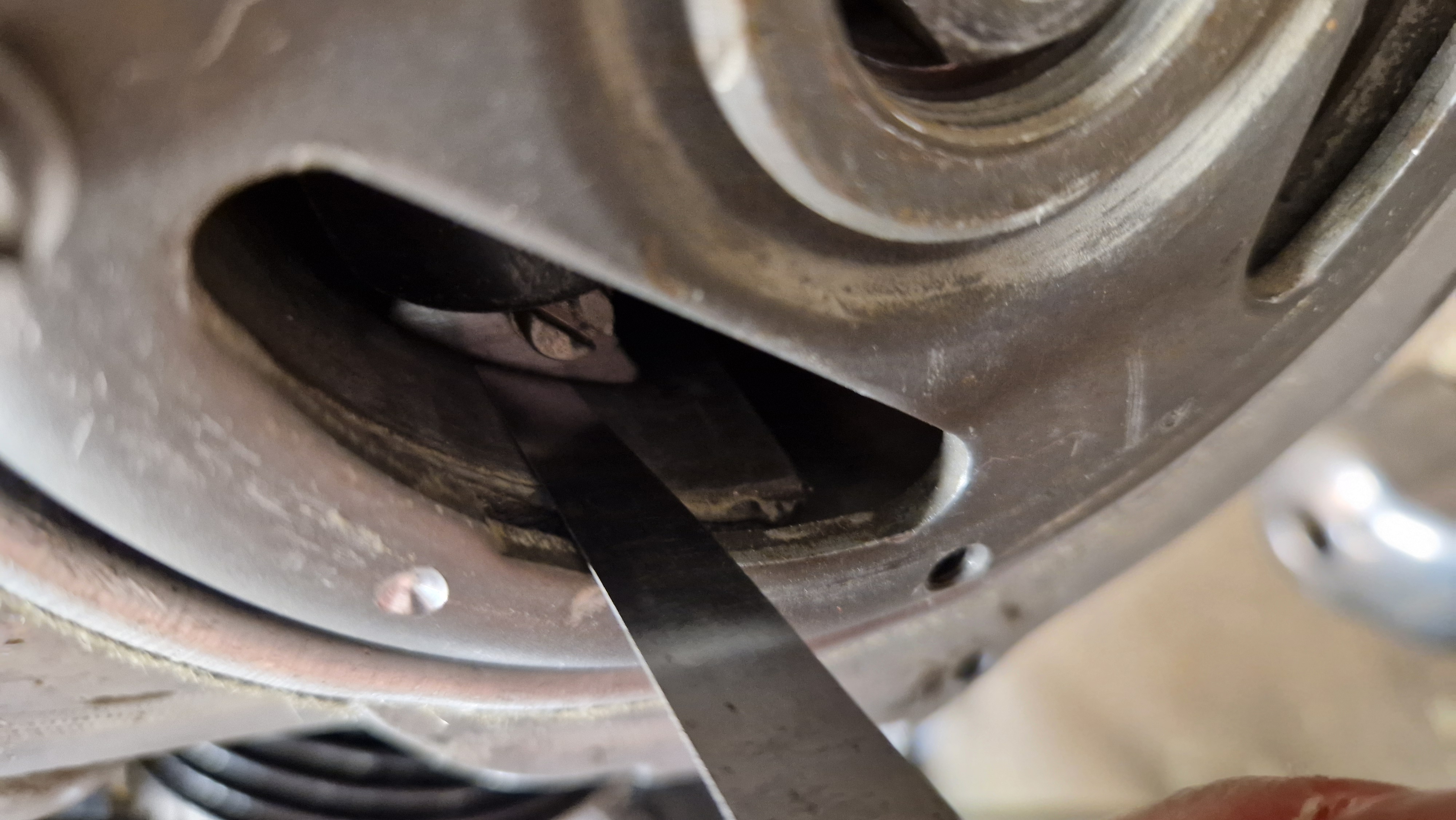

Har skruvat ur stiftet och mätt upp kompen, stiftet (NGK B6HS) byttes samtidigt med med den nya kolven och jag har nog bara kört en 5-6 mil efter det. Den ser ju inte ut att gå magert utan snarare tvärtom och på den här Bing 15 mm förgasaren finns ju bara det ställbara att skruva på eller nålläge och nålmunstycke. Cylindern tror jag är en "Cylinder Puch V3 fläktkyld 40mm S2V - Tivedens motor" samma som Mopedrenoveringar säljer. Jag har ju en äldre motor kan det spela nångon roll?. Mätte upp avståndet mellan tändspole/ljusspole och magneten och det var bara 0,1 mm ska det verkligen vara så tight ?. Bifogar foto på det hela.

Det ser ju bra ut alltihopa. Är det inte bara det vanliga problemet med att högeffekt cylindrar har dålig ork på låga varv, vill man ha vrid redan på låga varv så får man offra på toppen och köpa en cylinder med lägre topp effekt. En så där 5 hästar brukar fungera bra enligt min erfarenhet. Vill man få mer så gäller det att ha 4-5 växlar och hålla varvet uppe :)
