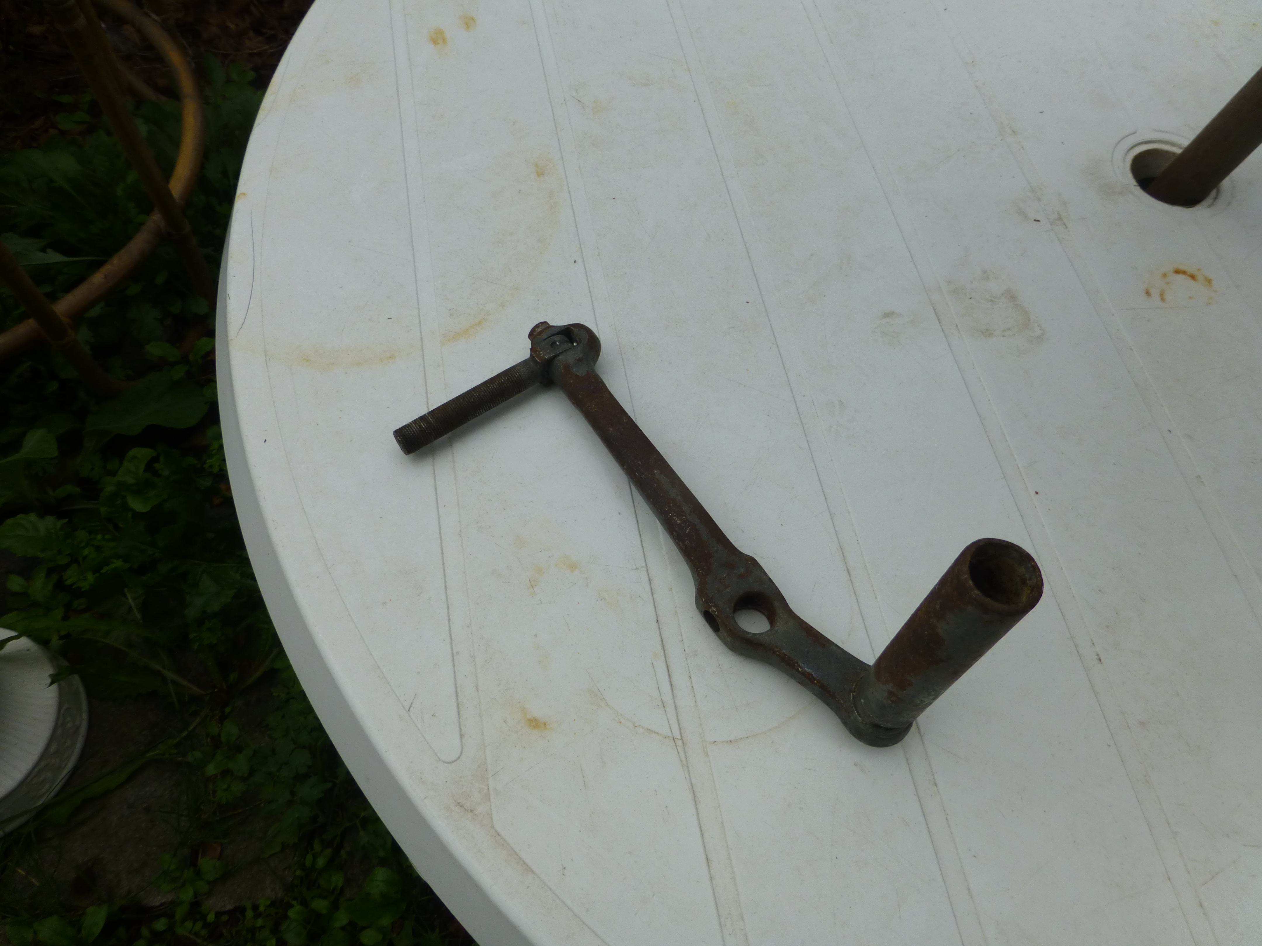

Är det någon på forumet som kan säga exakt vad som krävs för att bygga om en 3 växlad G50 motor till kickstart.

Billigast /enklast är väl att göra som en del tillverkare gjorde när lagen kom, de ersatte tramporna med en kick och fot pinne. Detta tills de fick motorer byggda för kick, fanns en del övergångar då runt -61.

Hade inte nån moped med Ilo motor typ monarscoot friliggande kick
med en kedjedrift mot motorns axel?

Jo det fans på monarcoot den gick till kickaxeln om jag mins rätt så var det för att det fans inte plats för kick på axel, rent tekniskt sett.
;Men var det verkligen med Ilomotorn eller var det på Sachs
hittade detta :D
