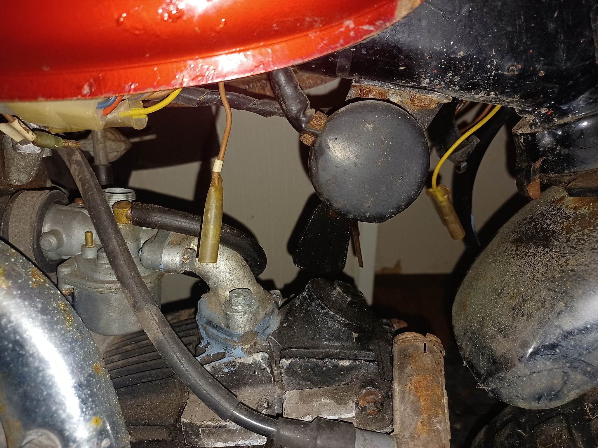

Idag vart den i alla fall betald och hämtad..
Tycker de är ett hyffsat ok projekt går kicka nyckel finns däck tomma på luft men bra skick verkar riktigt komplett ja saknas ett tändstift.
Möjligen saknas tuta (hänger två lösa kablar som kanske gått till den??) ja eller nått annat lösa är de i alla fall.
Tänkte försöka mig på få i gång den i helgen (om inget allt för vitalt saknas eller är sönder) känns i alla fall som
möjligt och jag tror inte jag kastat 5000kr i sjön utan visst kommer behöva en hel del jobb men ett bra projekt.
Men några frågor jag hoppas finna svar på.
1/ vilken olja och hur mycket.
2/vilket tändstift
3/sitter en delvis trasig knapp på styrets högersida är de tuta eller möjligen en dödare?
4 finns elschema att hitta på nätet till z50j skulle behöva spåra vad de lösa kablarna ska gå till. Ja sen vore de kul veta årsmodell (innan man beställt kopia på gamla regbeviset). Verkar inte ha suttit blinkers och ramnummret är 1119416 om de hjälper i frågan årsmodell.. Även intresserad vad ni rek man hittar reservdelar lätt och smidigt..
Fick en gul 78a monkey som 9åring så detta kuliga fordon ligger mig extra varmt om hjärtat så lär bli en helrenovering så småning om. Men först starta upp som sagt..

Re: återregistrera....
Detta borde vara en VHB över den modellen:
https://www.classichonda50saustralia.co ... Models.pdf
Sen kan det såklart finnas vissa landsspecifika ändringar/tillägg.
