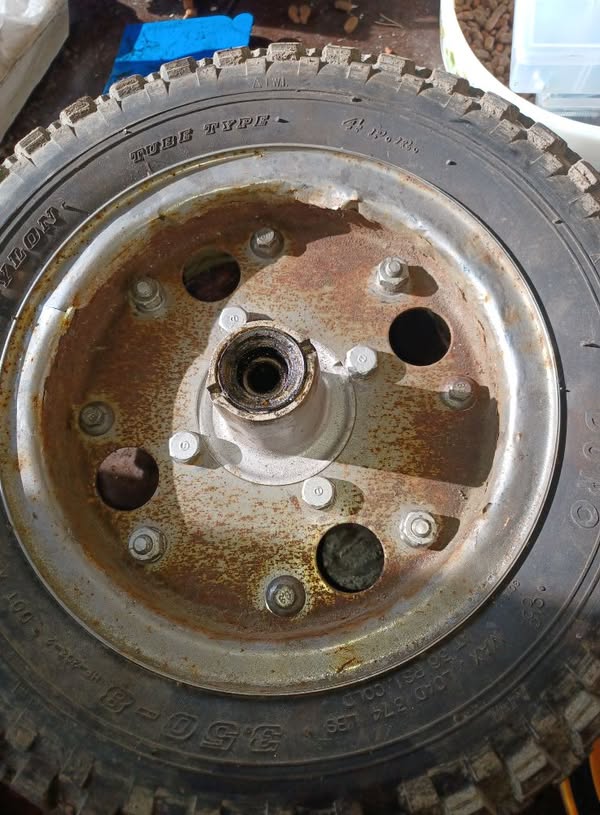

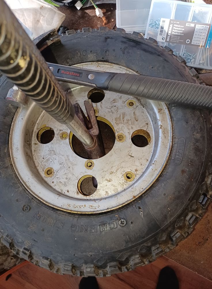

Nä fy fan jobbade långt in i natten och morgon med få loss fälgsidor från däcket.
Men får inse mig besegrad av en 8"" splittfälg. Rasslar så mycket rost från fälgens insida
Att de troligen ändå inte går att rädda fälgarna. O nu när däck visserligen ser fina ut men fått
så mycket övervåld av slag och skruvstäd tillsammans med hög ålder ändå ingen ide ge sig på att
behålla dem.
Så länge blir det en ful före detta krom fälg lånad däck o slang. Vid renovering får vi se
om de behövs en eller två nya fälgar att lägga på inköpslistan...

Fin på insidan är alltid bättre än fin på utsidan när de kommer till fälgar!!
Gjorde en snabbt kik och nya men 8a:håls fälgar finns köpa för typ 900kr st..
De klart lägg till nya däck slang lite skruv o lack till nav o typ allt i krom så inser jag den kommer kosta
när de blir renoveringsdags på riktigt..
Men för nu fungerar ful fälg men luft i däck och möjlighet ha lite kul med den
som tillräckligt... En bit kvar dit men bara en planerat dags arbete så känns nära nu...

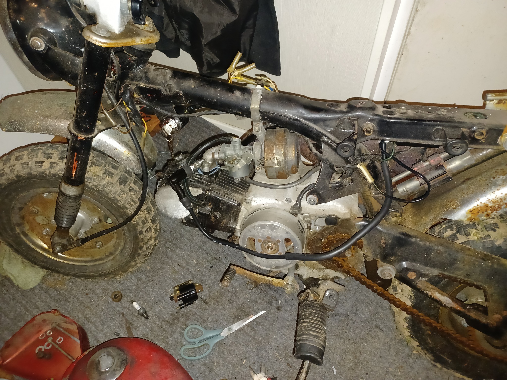

Tja testat ett par tändspolar utan framgång, nytt stift tändkabel justerat o filat brytare...
Men fortfarande ingen gnista har inte rätt modell av avdragare så kondensatorn kan ja inte byta...
Återstår beställt nytt tändstift tändspole kondensator brytare tändhatt o rätt modell avdragare samt ett tändningslås...
Tycker jag täckt in alla möjligheter (tändlåset är trasigt går inte vrida och nyckeln sitter där den sitter så lika bra byta)

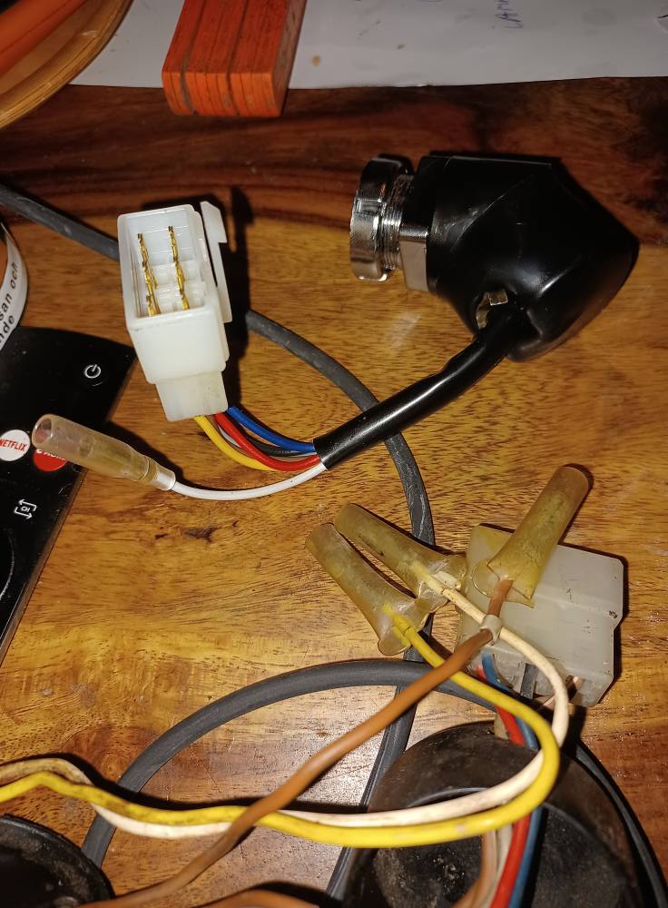

Fick på de nya tändlåset nu vart inte de exakt lika satt utöver de 6 kablarna i sticket ytterligare en vit en gul och en brun kabel i de gamla låset.
Medans de nya låset bara hade en extra vit..
Nu visade sig vit och gul vara samma sak så splittade upp den vita kabeln i en gul och vit.
Den bruna vart jag mer kliande i huvudet utav fick spräcka upp låset och försöka mig på förstå funktionen..
Inte 100 säker men i alla fall till 90% eller så överygad att den extra bruna är samma sak som den bruna
i kabelsticket så lödde på en extra tarm där. Men innan den kopplas in försöka forska fram korrekt elschema.
Monterade på ny tändspole visserligen till en Honda C50 men skit samma behövdes bara ett nytt borrhål.
Sen en ny tändhatt på den och ett nytt stift. Sen vart gnistan återfunnen blå och grann också.

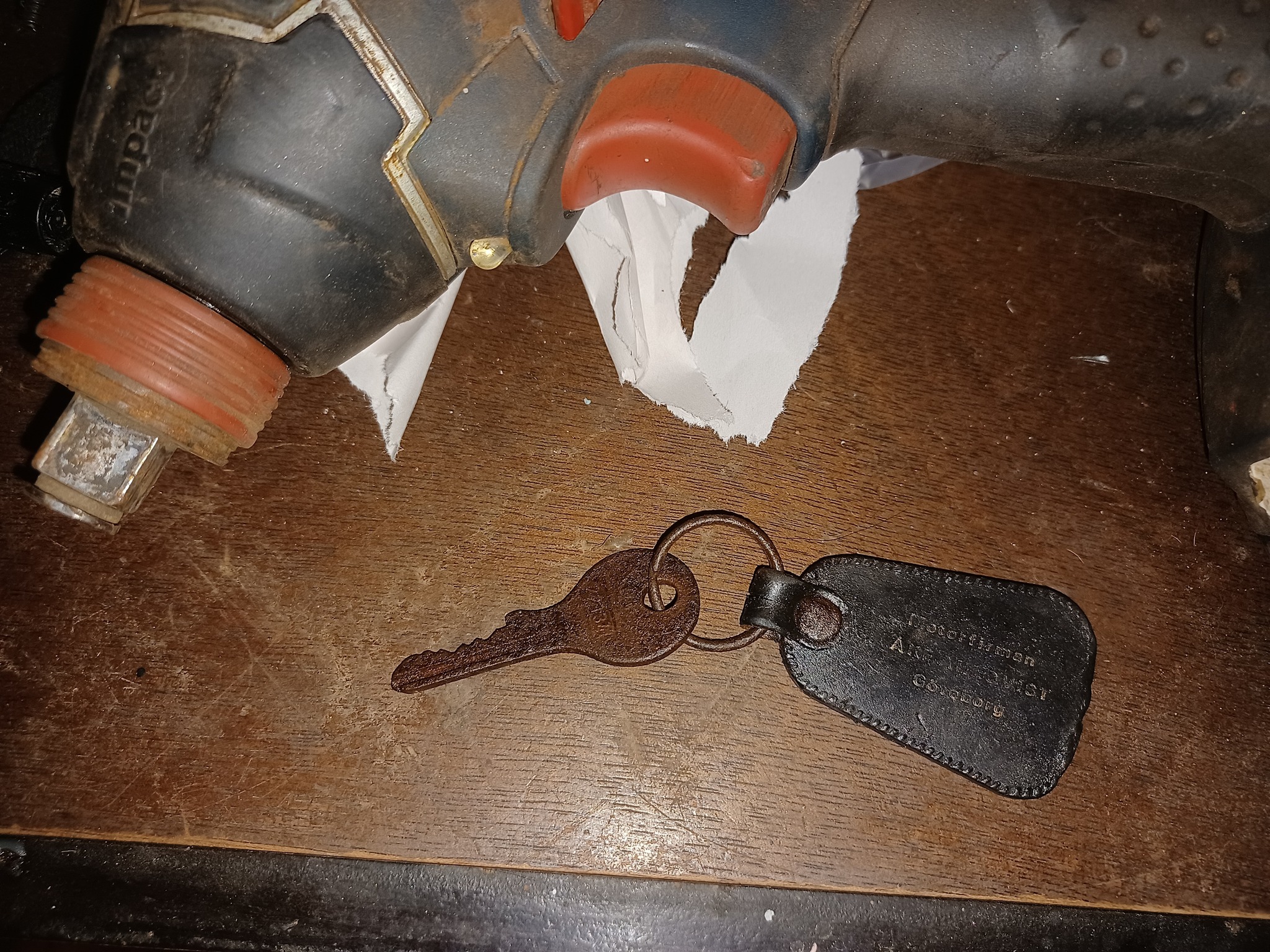

Satt ju två nycklar i tändlåset såg att de var olika form på dem så testade och nyckel 2 passade i styrlås och de
fungerade också. Visst rostig och ful men går den inte putsa till så i alla fall en nyckel att göra en kopia på.
Sen skvallrade nyckelringen att Monkeyn sålts eller servats på/av Motorfirman Åke Ahlquist Göteborg.
Sånt är ju alltid lite kul veta.

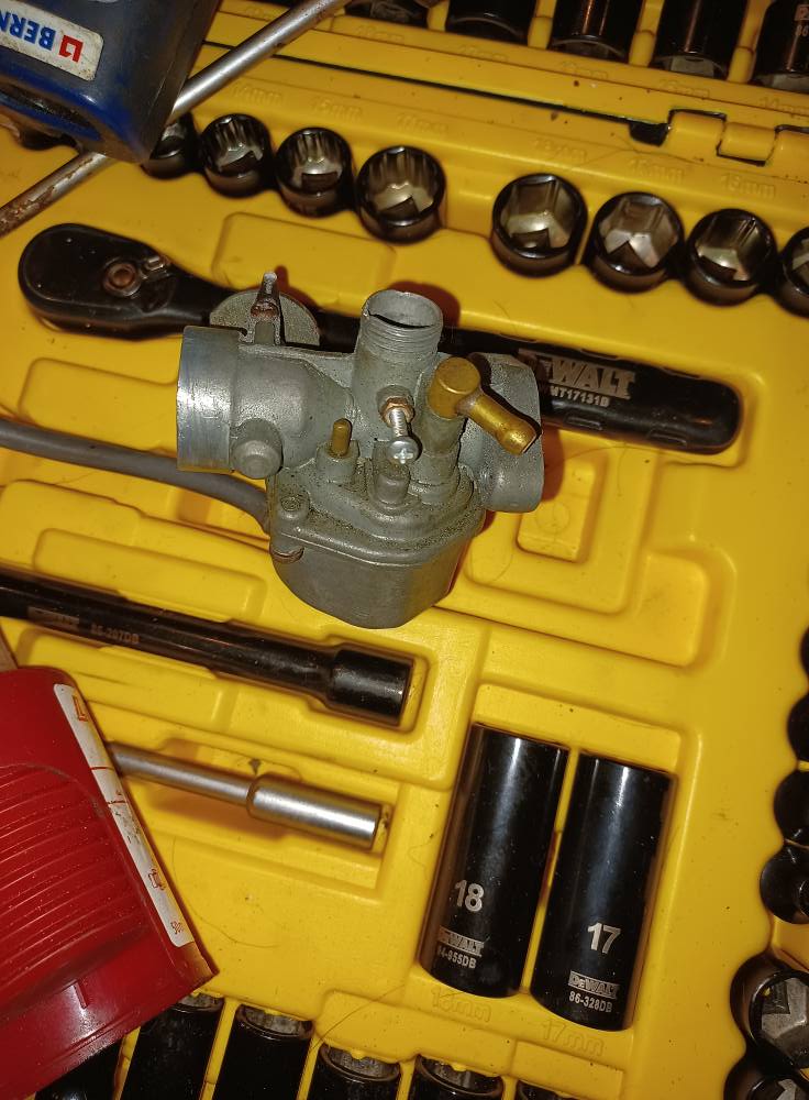

Förgasaren rätt slut läcker konstant ur tömningen för koppen (nu pluggad) men saknar helt styrklack för trotteln också.
Visst tänker byta men först en snabb tillfällig lösning. Som får bli borra ogänga för en m3 skruv som filats till som en
ny spårklack i änden tänkte jag.
99% säker att styrklacken av formen av trotteln ska sitta rakt åt höger. Men ska försöka få reda på säkert
innan de borras i trottelhuset. Men nu 100% övertygad att de äntligen kan bli lite provkörning i helgen...
Mest ihop och lite modifiering av den gamla förgasaren känns på inget vis som en omöjlig uppgift..

Tog mig i alla fall några minuter och fixade till en styrklack för trotteln...
Borrade helt enkelt ett litet hål i trottelhuset o gängade dit en M3
skruv som filats till lite i änden.. Skruvades in lagom och säkrades med en mutter.
Lär i alla fall duga som en tillfällig lösning och hindra trotteln från vrida sig
vilken är huvudsaken.
