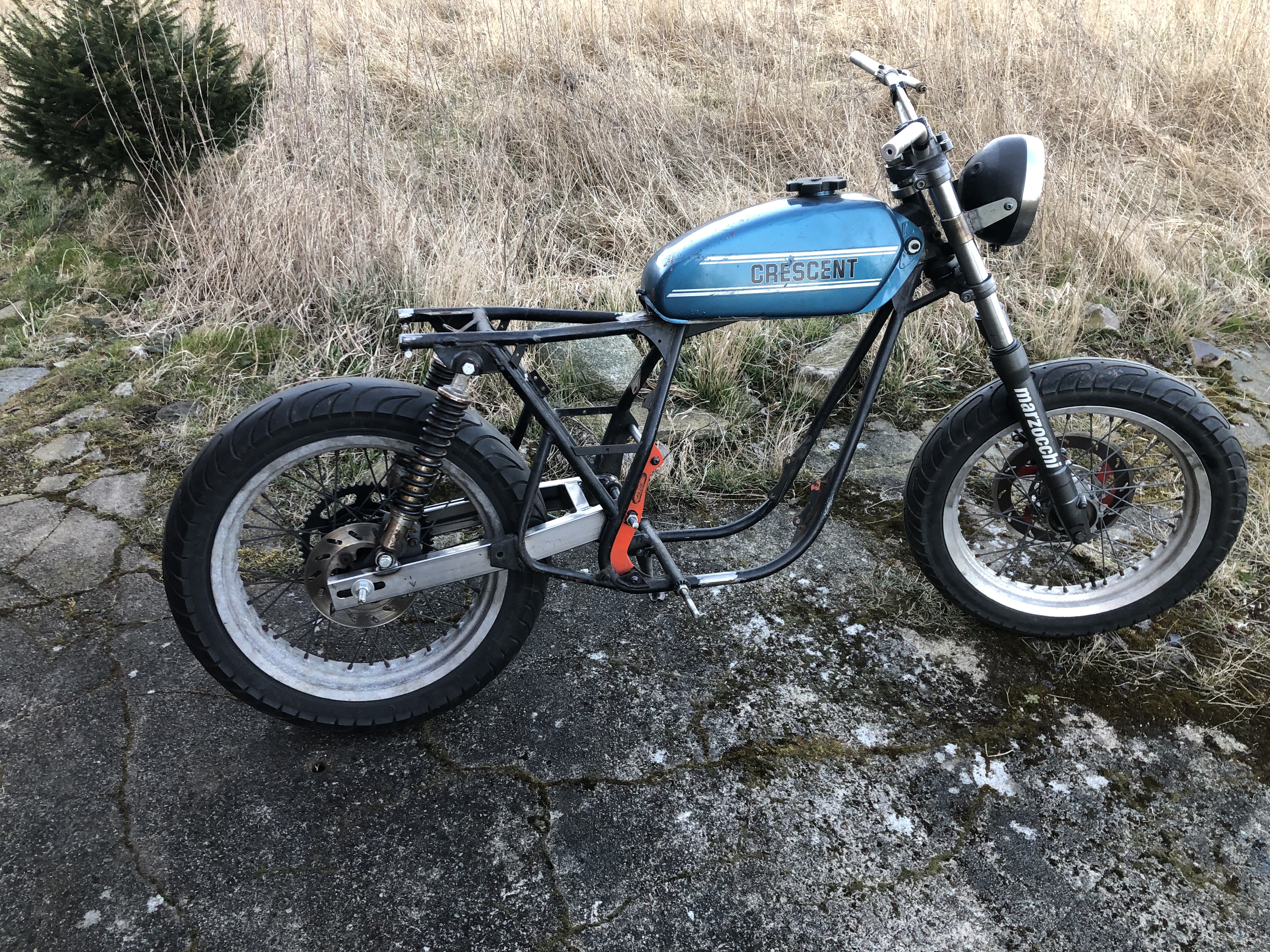

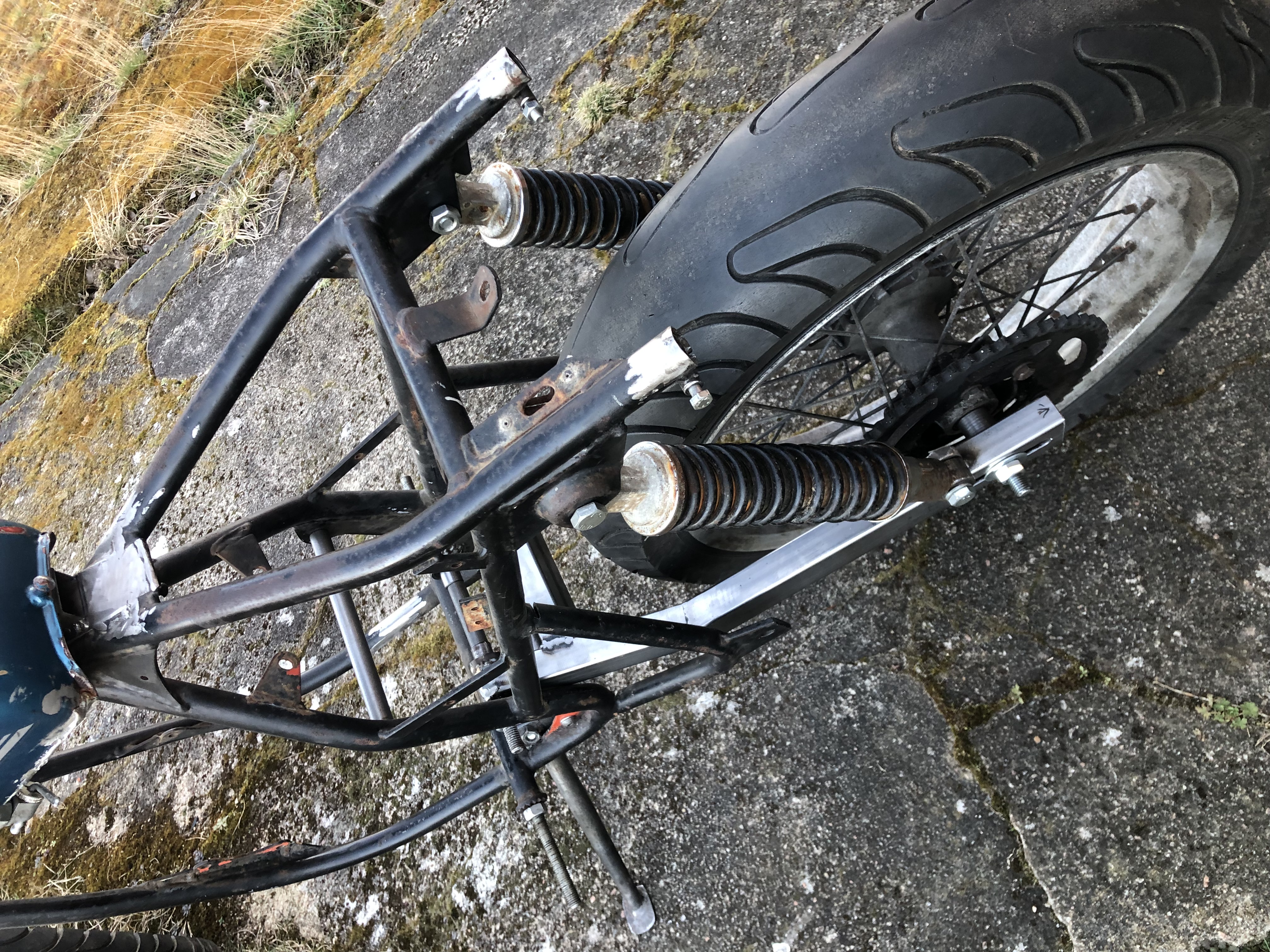

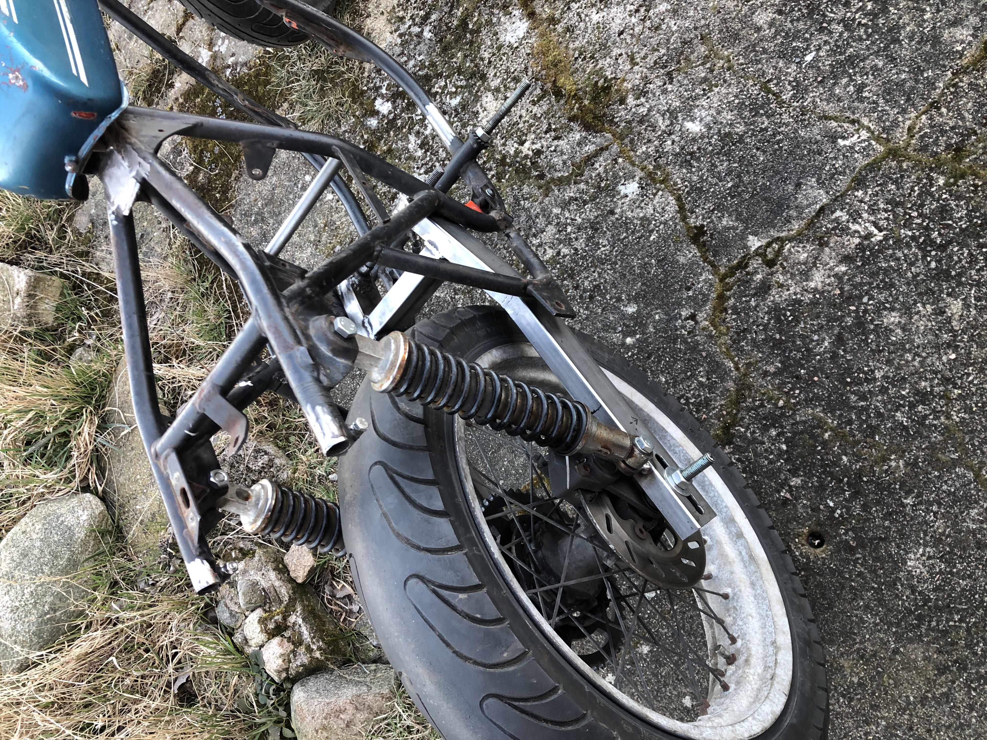

Inlägg av DeMiAnd92 »
Fick äntligen lite motivation och tillverkat mig en egen sving till denna. Tog ett antal timmar men resultatet blev la bra.
Är dock lite småfix kvar såsom några fästen m.m, men det är åtminstone ett ”rullande” chassie nu.
Vad jag skall göra härnäst med denna vet jag ej ännu?

Inlägg: 3101
Re: Monark TTS-ram blir en moped med diverse gott & blandat!
Herrejävlar vad du måste ha legat i! :shock:
Ja det flöt på rätt så fint efter ditt besök. 8)

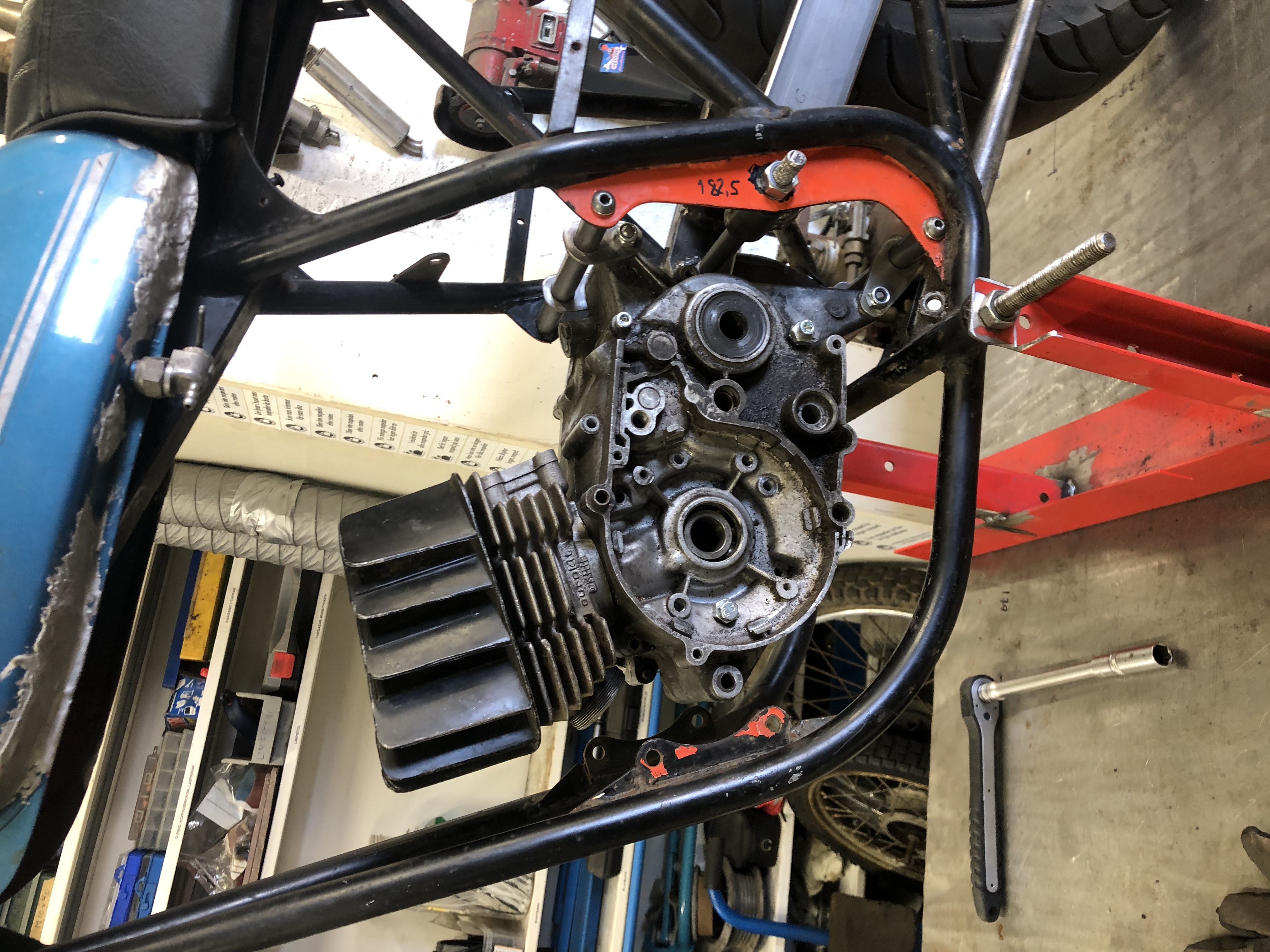

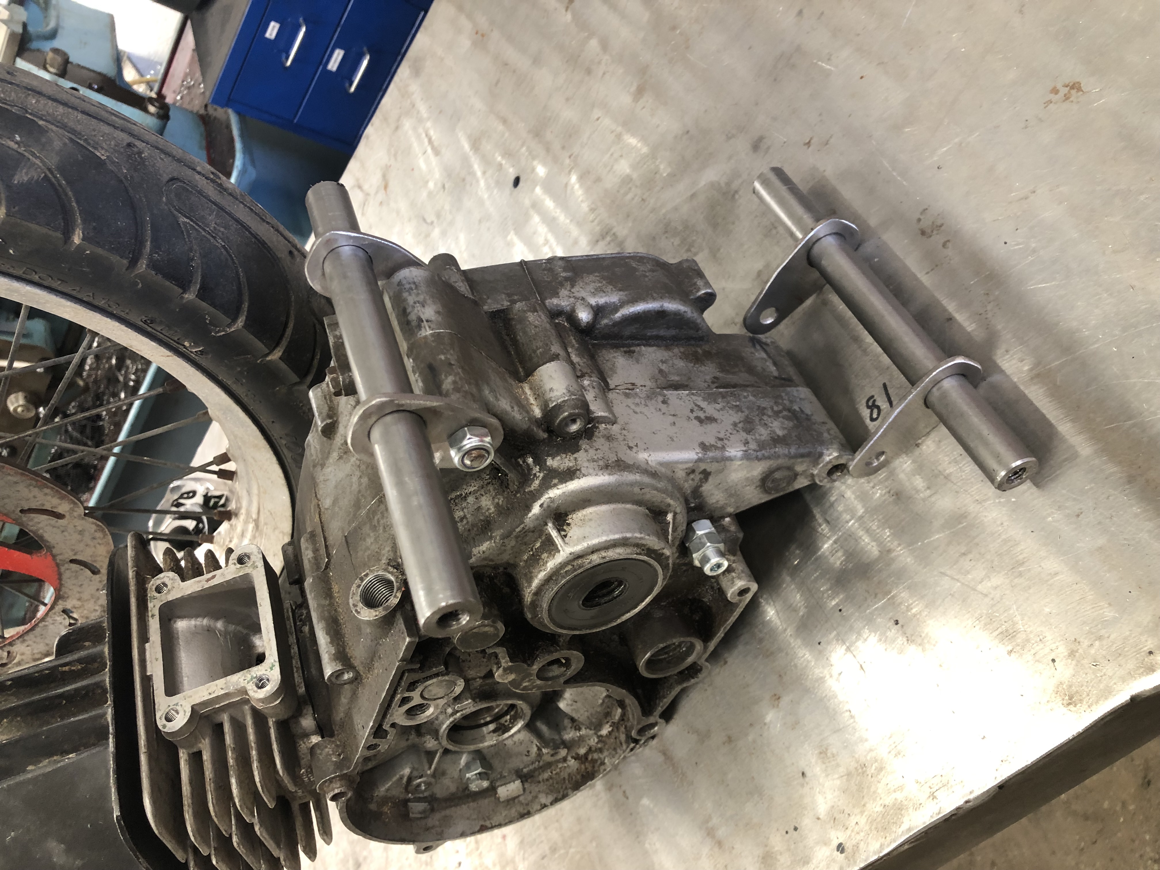

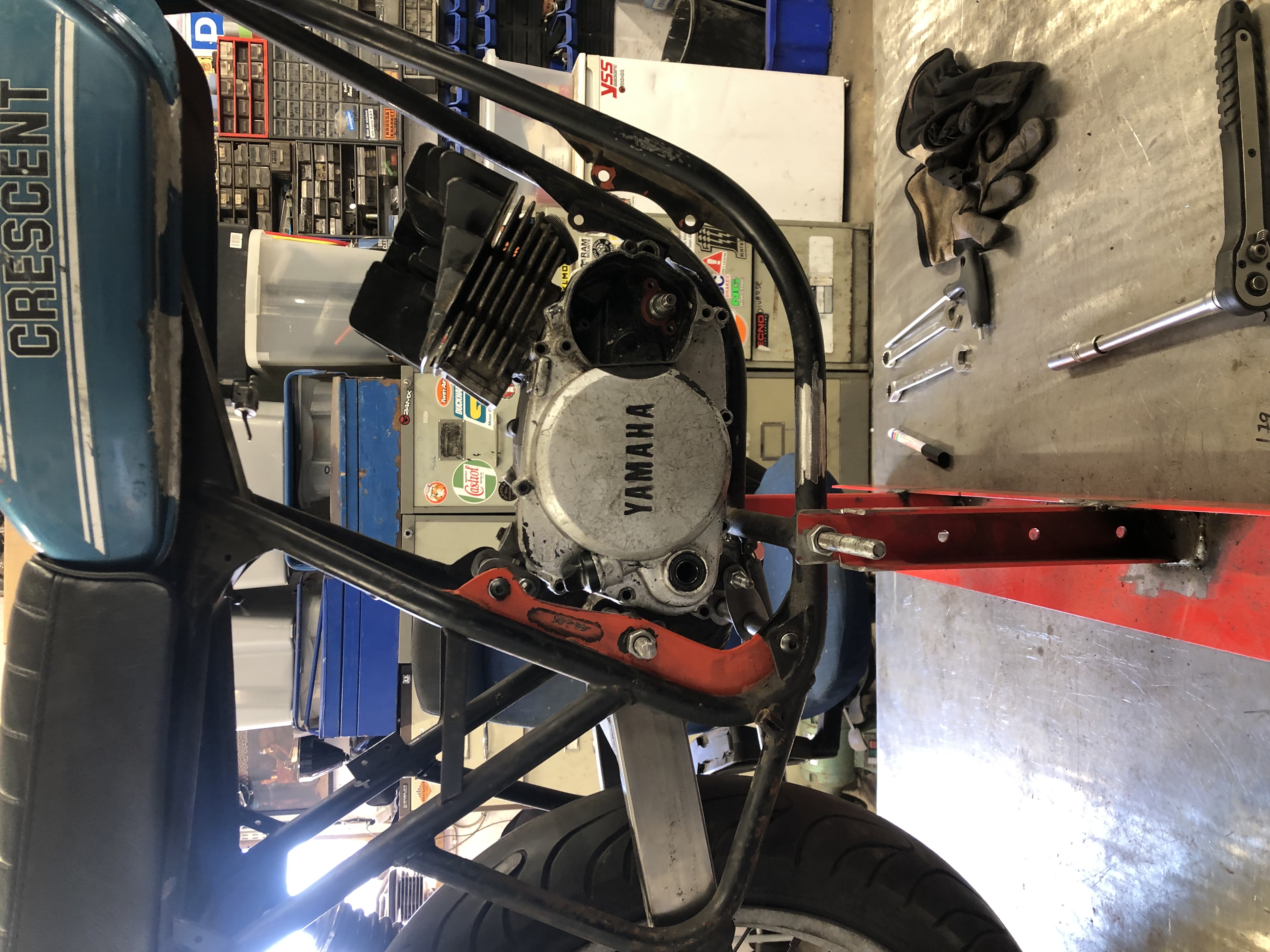

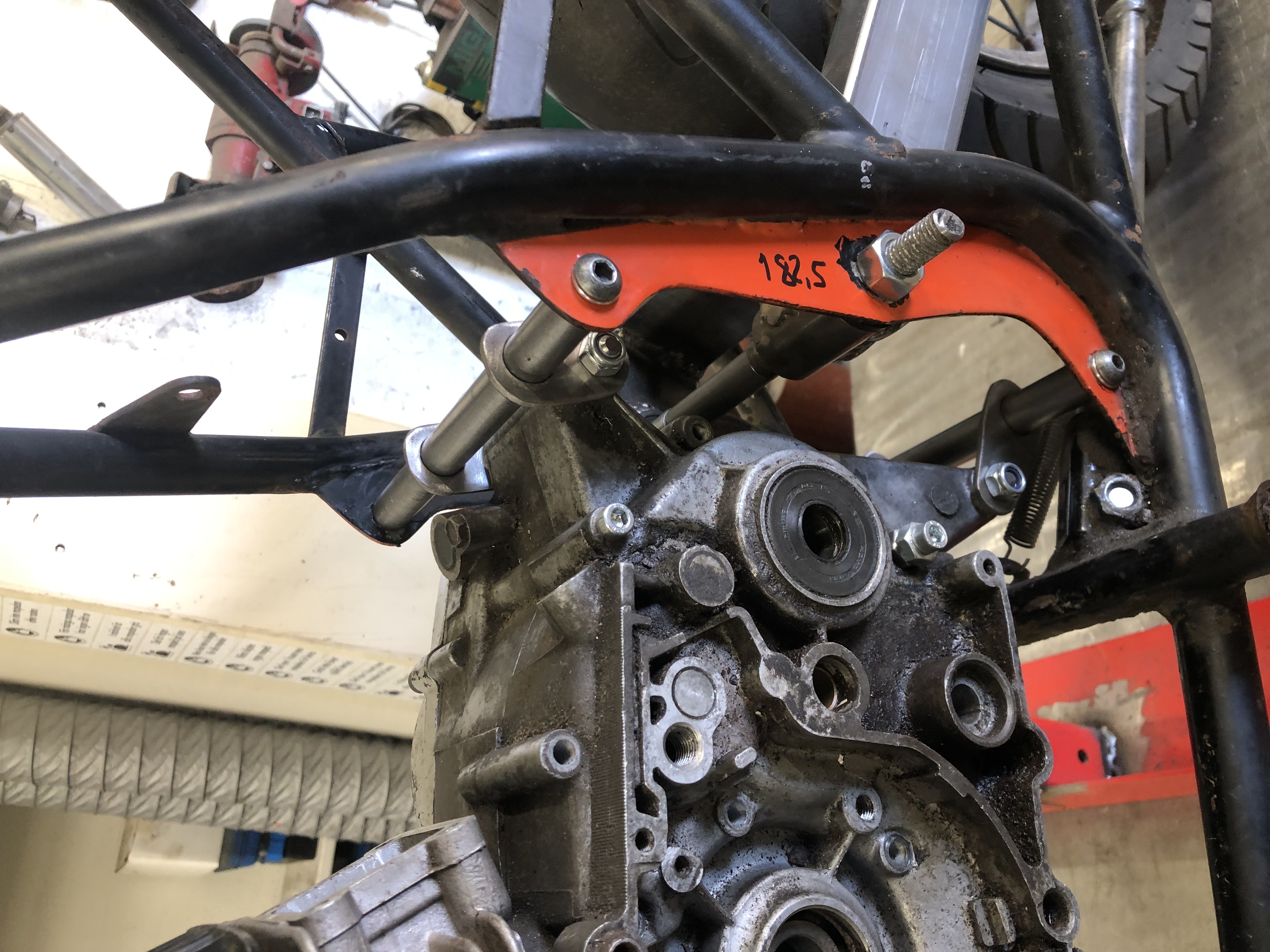

Motorfäste tillverkade. Dt50mx motor.

Inlägg: 1723
Blir det nog fart på, blir det 70cc eller nåt?
DeMiAnd92
Inlägg: 34
Blev medlem: 23 jan 2025, 21:30
Ort: Kungsbacka kommun
Ja eller 63cc som det faktiskt är om man ska räkna rätt. Med 45mm borr och 39,47 slaglängd = 62,77cc exakt. Men det blir nog något sådant ja. Får väl se vad man lyckas åstadkomma för att den ska bli någorlunda vass.
