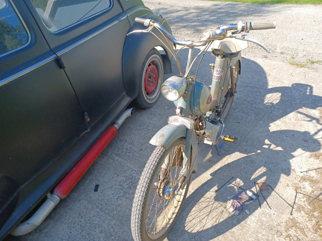

Tog igång en Saxoped 57a jag köpte igår...
Behövdes inte så mycket ett par nya ventilgummin rengjort tank ifrån apstinkande gammal bensin...
påbörjade rengöra förgasaren men övergick till låta den ligga dra och monterade en annan
förgasare och den brummade igång så fint..
Körde några km provrunda på kvällskvisten skulle väl kört lite längre men kom på att jag glömde
ta på hjälmen så ville inte in i byn och åka...
I alla fall ruggigt nöjd över min 4000kr Saxoped. Riktigt trevlig saknar tyvärr ett par kåpor samt kedjeskydd
och ett lock till hastighetsmätaruttaget ja sen sitter de inga riktiga kilar till tramporna o fel växelhandtag
o lyset fungerar inte... o säkert lite annat fix, men synd gnälla fick den ju hyffsat billigt ändå.
Motorn går ändå riktigt trevlig och trots original förgasare som pluggad cylinder drar den upp mig i backarna helt ok.
Naturligtvis ingen raket heller inte tänkt bli luffsade på fint i 32km..

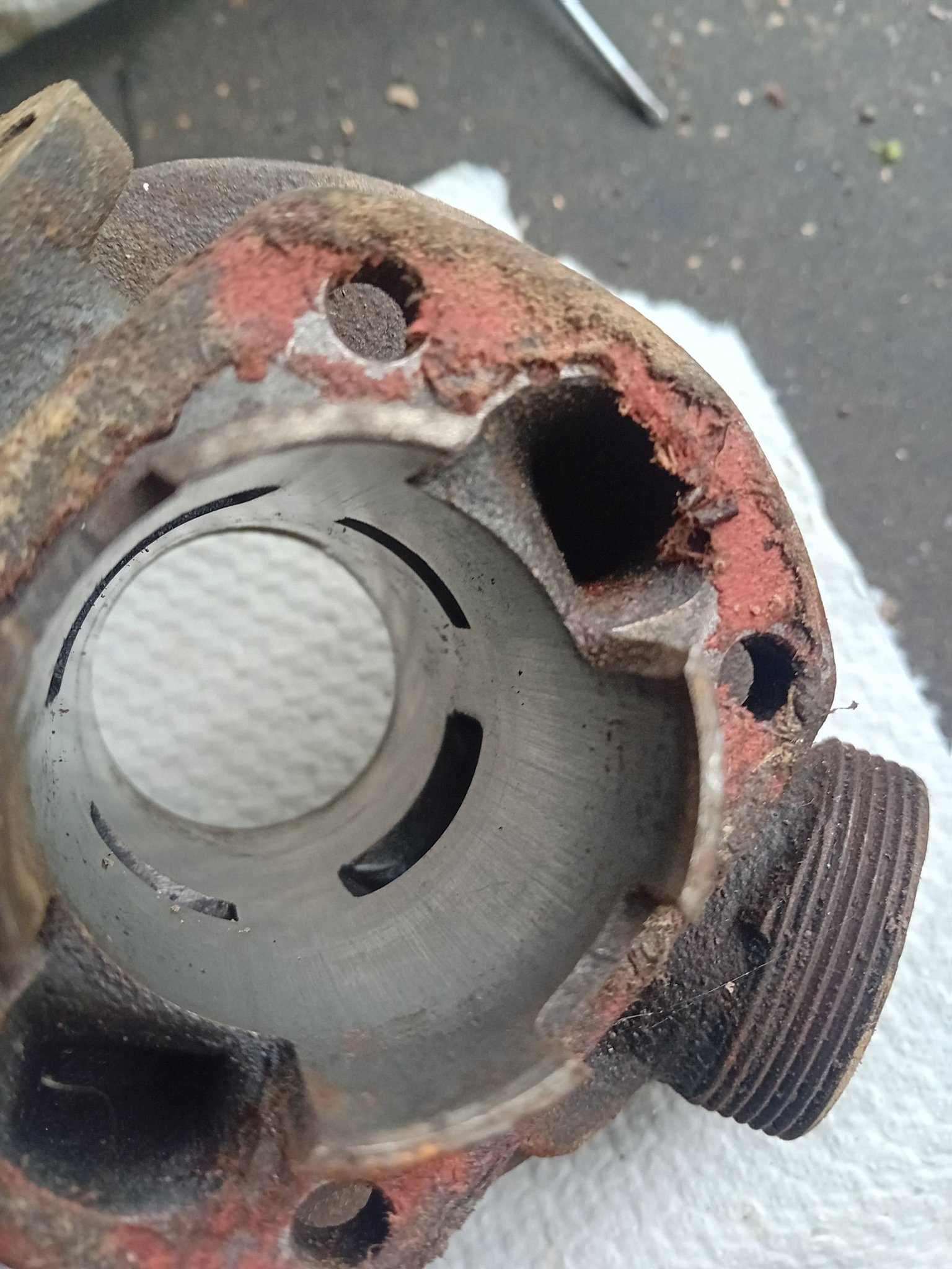

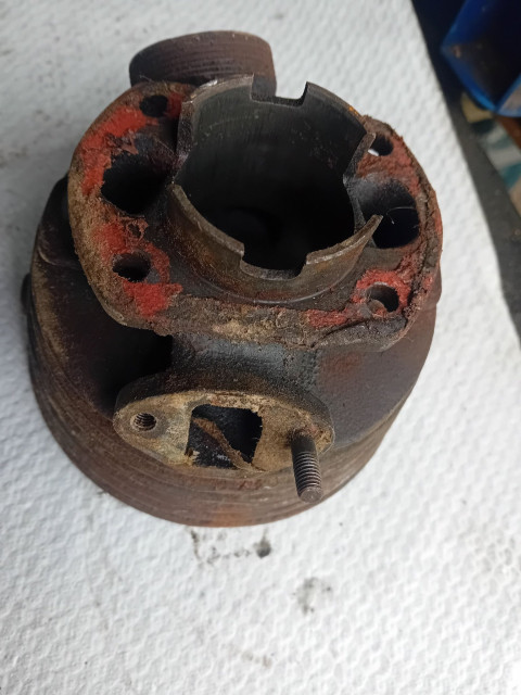

Så kollade in Tradera o hittade en tysk som annonserade ut en cylinder på tradera...
Vart i alla fall nyfiken... Är en kyrkportscylinder till luftkyld Sachs men med 38mm kolv...
Tror inte jag sett den kombinationen innan så tror de är en cylinder för Tyskland (mest troligt säljs ju av en boende där)
Gissar den bör vara snäppet vassare än en 3,5a och tror den kan bli trevlig med en 12mm eller kanske kyrkportsförgasare??
kommer i alla fall prova båda till cylindern men tror den kommer få ett skönt bottenvrid om den paras ihop med en 12mm
förgasare..
Nån som har koll på vad de är för cylinder och ev hk den kan ge??
Vanlig eller ovanlig cylinder??

Trevlig moped, bra köp!
Är inte det en sådan cylinder som har den "lilla kyrkporten" 13 mm istället för den vanliga på 17 mm?
Isf är rätt förgasare en 1/13/x (typ 4 - 6) mot cylinderns fyrkantiga anslutning. Funkar säkert hyffsat med en vanlig rund 12 mm också, men ev får du göra en egen packning/adapter för att det ska bli tätt mot cylinderns fyrkantiga inlopp.
Finns olika effekten angivelser på de där "Tysk-cylindrarna" (eller så finns det några olika modeller), för jag har sett de nämnas både som 3.2 och 3.8hk cyl.

Fick precis reda på de är den stora kyrkporten känns visserligen lite överdrivet för 50cc
så testar nog en 12mm först ändå...
