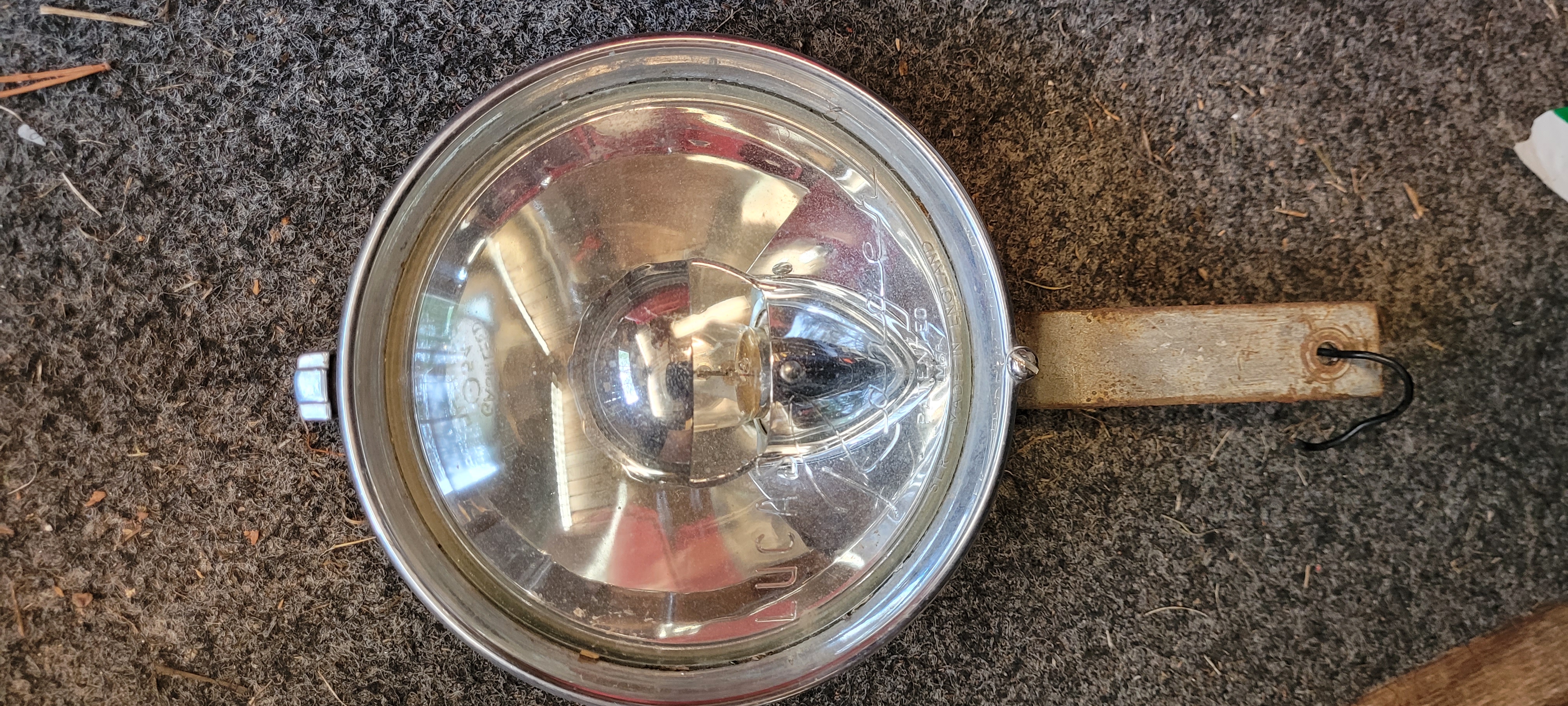

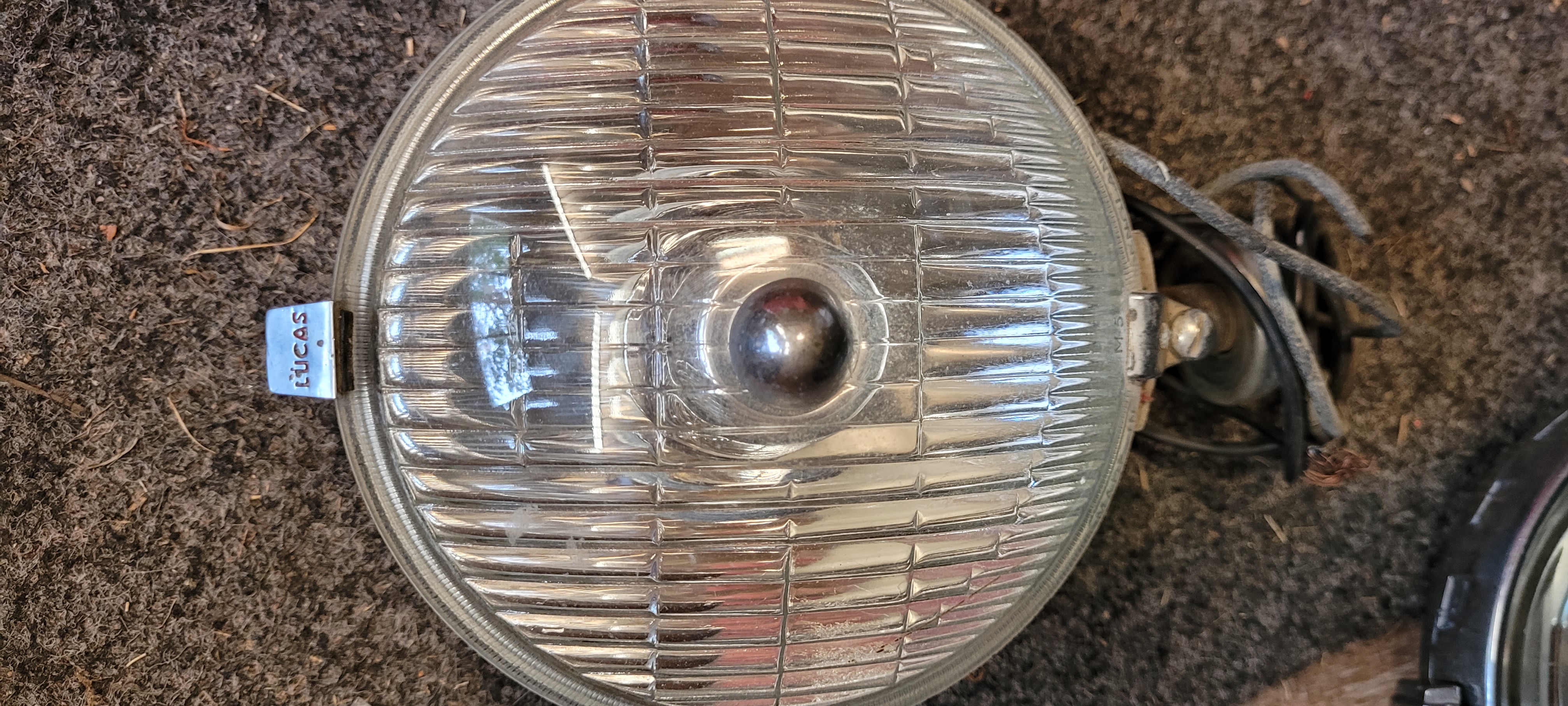

Inlägg: 1182
Re: Byta lamphållare...
Jag kollade i uthuset efter strålkastaren(na), men jag misstänker att min son behövt den/de till något veteranprojekt 🙄
Men jag hittade på två Lucas, varav den ena har jungfrubröst med metalltopp.
Men den andra är nästan coolare...
