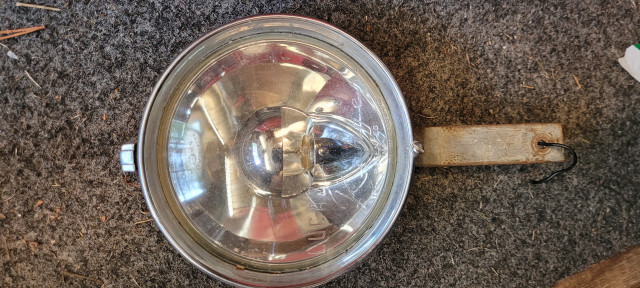

Mitt extraljus som sitter som backlampan på min T24 har ingen lampa än...
Så funderar om en hållare till en baklampa till en volvo 740 borde gå passa in
i hålet...bara så det lyser...originallampan Ba21d är svår o hittar man nån kostar frakten dubbla lamppriset.
Hittade en från en framstrålkastare som gick klämma över men då bygger den för mycket inåt.
Du letar efter fel lampsockel, Marchal Fantasic använder lampa med BA21s sockel, INTE BA21d.
Strålkastaren du har på traktorn är ju en av de vackraste modeller som någonsin tillverkats, men din strålkastare har nog fjärrljusbild.
Inte direkt förstahandsvalet för en arbetsstrålkastare?
Fick inte heller ihopa det riktigt, men har heller ingen referenslampa att stämma av det emot.
..men din strålkastare har nog fjärrljusbild.
Var lite det som gjorde mig osäker också, vet att det funnits några "körljus" förr med avbländningsfunktion och då hade glödlampa med D-sockel kunnat vara rätt ändå.
Menar du att du sett Marchal Fantasic med halv/helljusbild?
Det har jag aldrig sett, men och andra sidan jag har inte sett samtliga varianter kan jag tro..?
Samtliga jag sett har BA21s sockel.

Det var vanligt förr att tillverkare av extraljus också tillverkade kurvljus...såg likadana ut men annat glas och reflektorsbild...många rallyåkare hade ett fjärr och ett kurv därfram på stötfångaren.
Jag skall bygga så jag får dit en 21w lampa så det lyser ialla fall bra eller dåligt kvittar.
bygger en båge med en lamphållare i mitten som viks fast mot reflektorns kant. typ ett U med vikta kanter som låser sig.
