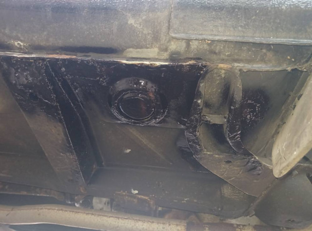

Sen började jag riva bak...

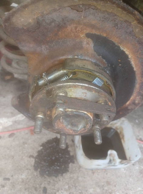

Vä sida där saknades allt i handbromsväg....Samt de hänt något intressant under skölden.
Ser ut som kommit in en sten eller om handbromsdelar slungats loss??
Nu redan införskaffat expander till handbromsen x2 och justerbart stjärnhjul x2.
Föredrar justerbart framför fast klyka. Samt nya handbromsbelägg och monteringssatser.

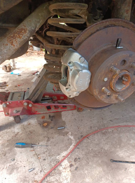

Så monterade detta. Även konstaterat att oket med avdragen luftnippel hade nya belägg och skivan får duga.
Dock saknades en bult till oket. Får väl bli Skene järn på måndag.
Har ju nya ok som nya slangar och bromsrör bak... så plattade till och nöp av bromsröret till oket (så länge)

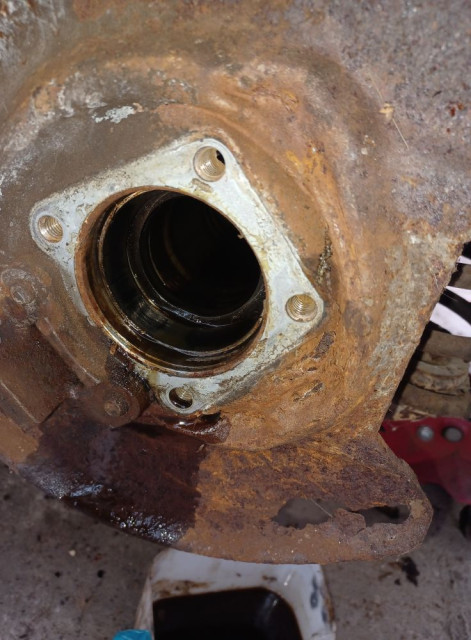

Över till andra sidan där fanns allt under skivan och beläggen såg bra ut de också... Men bytte till nya belägg
och monterade justerbart stjärnhjul i stället för fast klyka även på den sidan...
Å lustigt nog även de oket satt bara med en bult... Jaja två saknade bultar blir väl till Skene järn på måndag..
Även höger ok vart trasig luftnippel så plattade till och nöp av röret.
Blir morgondagens jobb byta...

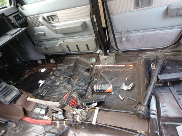

Men när bromsskiva två skulle tillbaks insåg jag att handbromsviren kärvat ihop totalt... Tror inte de går eller
är lönt lea upp. så ska beställa två nya..

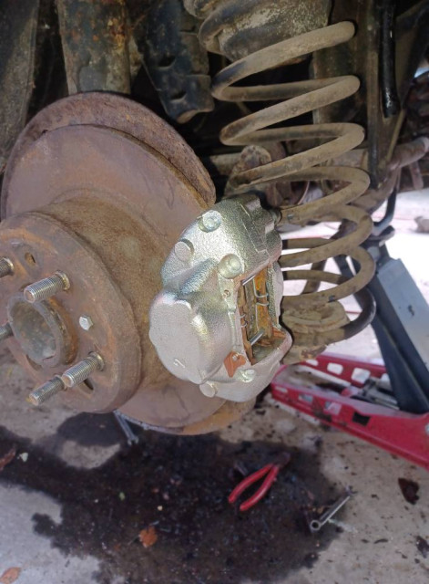

Inne för vätska och en kaffe men de tar sig.. Ner på hjulen igen och bromsjobb klart,
så äntligen slut på bromsjobbet bak.
Vänster sida vart nytt ok slang rör nya handbromsbackar en stjärnjustering samt expander och ny Handbromsvire..
Höger sida vart lite trassligare att lufta då de fyndigt billiga paret bromsok jag hittade på en marknad visade sig vara 2 vänster-ok.
Okej två vänster ok är ju ett par de med. Men inte vad jag väntade mig. Fast ingen annan än mig själv att skylla kan ju titta på mer än priset haha... Jaja de var jäkligt billiga och går montera ett vänsterok på höger sida de blir som sagt bara lite bökigare att lufta.
I övrigt typ samma jobb som på vänster sida med undantag på att handbromsviren gick lea upp på den sidan.

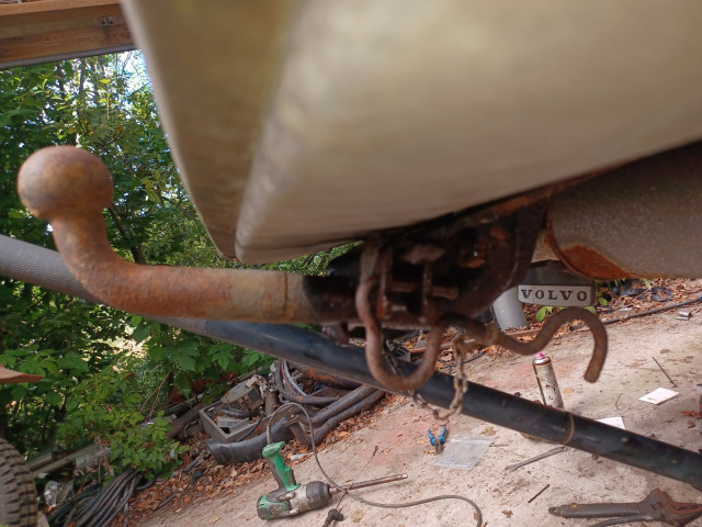

Även fått smort och liv i den fällbara dragkroken (ett djävulens påfund enligt mig)
å även den måste ju fungera på besiktningen.

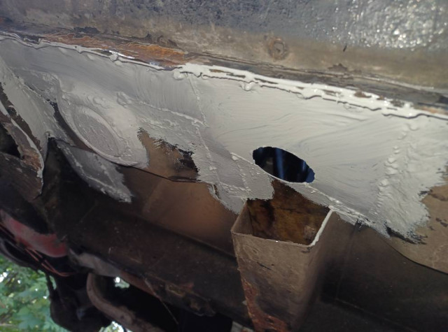

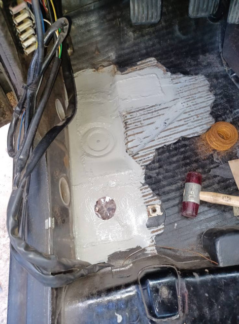

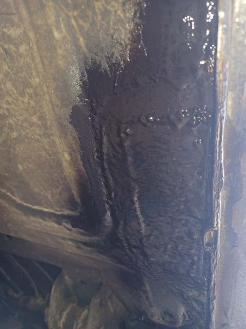

Då vart de dags ta sig ann besiktningsrosten...
Börjar på vänstersidan...
Hunnit en bit. Siktar på bli klar med vänstersidans besiktningsrost idag.
Bara inne för en kaffe vätska och kanske en glass...
Gör som jag brukar dvs handknackat lappar kant i kant med helsvets..
Återstår att svetsa ett litet hål bak och fixa till tvärstaget för idag.
Sen blir de lite karosserikit och topplack som roskydd men de måste inköpas först..
Men nu strax ut och fortsätta så de hinns med också

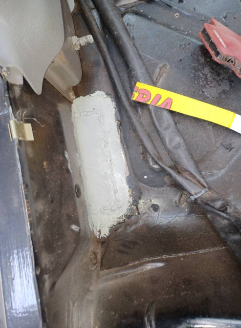

Ja vart bara tillverkat och svetsat fast tvärbalken...
För nu lägger jag ner för idag...

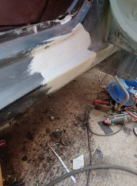

För nu så vart vänster sidans besiktningsrost avklarad...

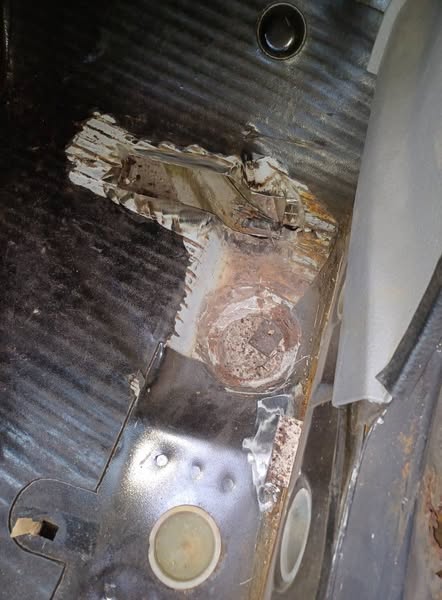

(näst) Sist ut på den sidan vart ett litet i golvplåten
och sen hittade ett jag inte visste om, i tröskeln...
Inte stort alltså typ 10mm vart väl 3x3 efter grovslip vart framme...
Ska erkänna tänkte först skit samma lite karosserikitt och löst....
Men sen vaknade förnuftet och de vart en liten lagning där också..

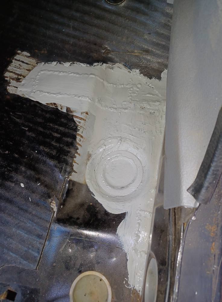

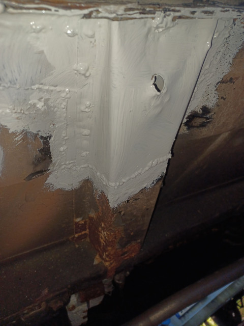

Nu i alla fall påbörjat högersidan.
I alla fall tvärbalken och framåt klart...
Men fram till efter tvärbalken där vart högersidan bättre än vänstersidan.
Ja till och med så att jag tror rosten i tvärbalken knappast ens gett "en bra att veta"...
Fast vart väl inympat ca 4 kvadratcentimeter i den ändå.

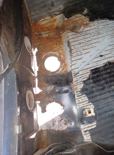

Men efter tvärbalken där tar rosten fart betydligt mer!
Vilket får bli morgondagens bekymmer för nu tar jag kväll med dessa

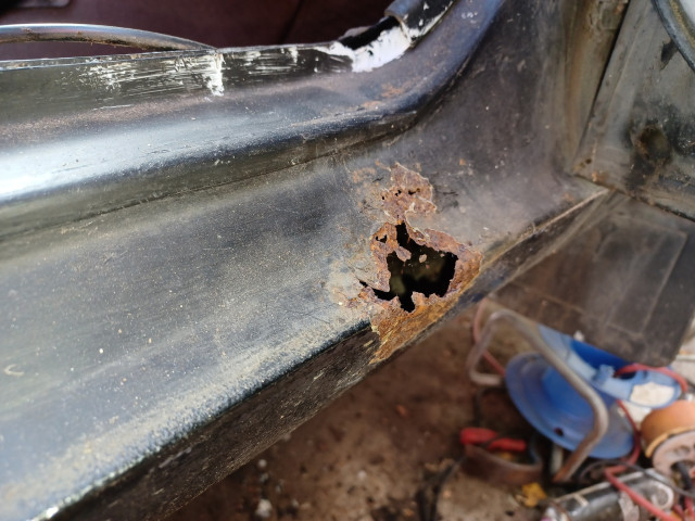

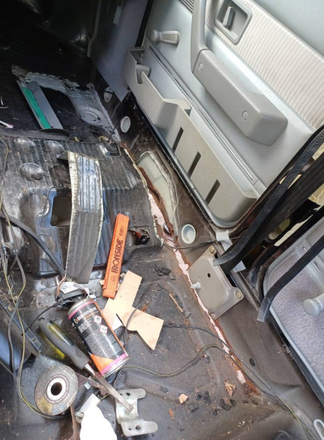

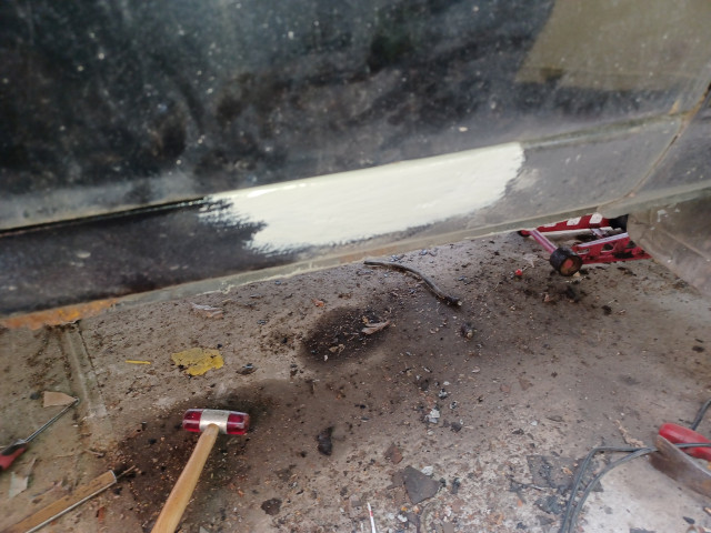

Jaja fram till tvärbalken bara ett mindre hål i yttre tröskeln.
(läses hur fan har de kunnat rosta på ovansidan?)
Vinkelslip fram skar loss biten upp knacka till en rep bit..
(läses med trängsverk upp och ner ett otal gånger innan plåt vart som jag ville)...
Svetsade dit slipade till och målade plåtbiten...
(läses ytterligare ett gäng upp och ner och nu med grus i ögonen)
Nöjd, glad allt färdigt fram till efter tvärbalk redo för nästa steg...

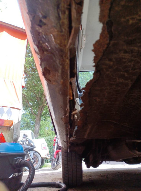

Kapade upp sittbrunnen för kunna se nästa skada att laga..
Med ett ljudligt "fuck"
(läses med ett ljudligt "fuck")
Reste jag mig upp och gick in beställde en inre och yttre tröskel...
(läses i helvete heller!! Jag är för gammal. Orkar fan inte handknacka detta. De får bli en genväg. Jobb mer än tillräckligt ändå)
Japp å där är vi! Gett upp eller får invänta lite material...
Men fram till tvärbalken är de bra nu....
