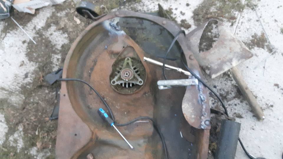

Får bli ett sista projekt innan hösten är här...

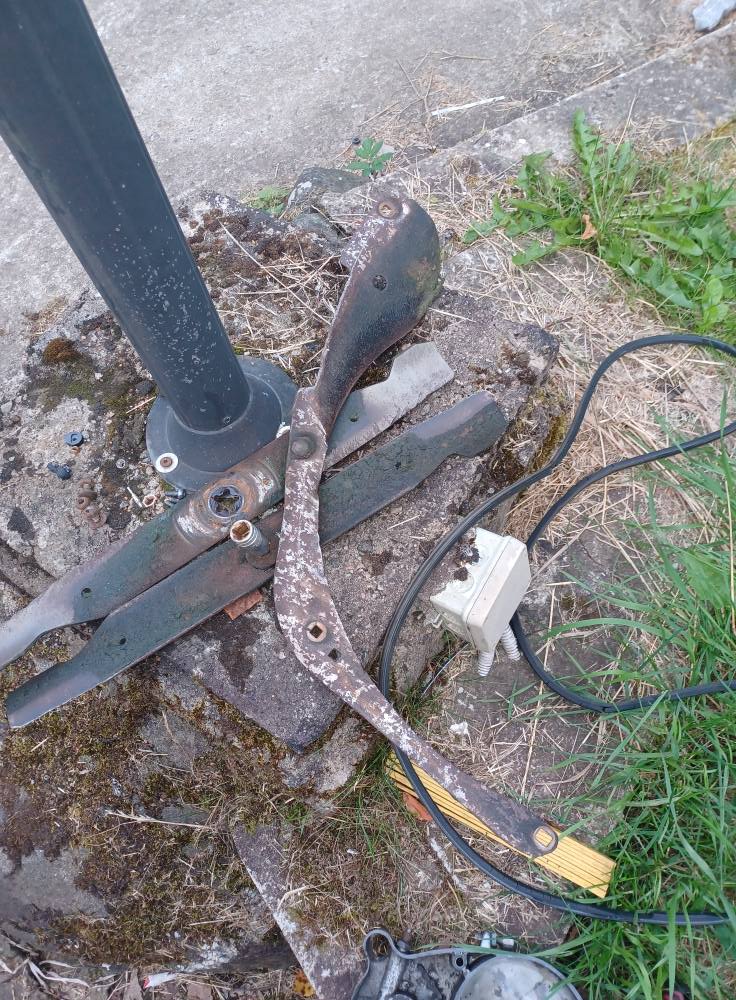

Min gamla gräsklippare har denna säsongen inte gjort annat än jävlats.
Hundra procent ärligt den har inte klarat en enda klippning utan att de har fått skruvats lagas och jävlas.
Men de var rosten som till sist tog ut sin rätt...
För jag har då svetsat i detta aggregat... å svetsat... Ja Svetsat bra mycket mer än så men har tydligen inga bilder.
Men idag finns de inte ett fäste som inte fått lappats fast.
Redan för tre år sedan sa jag till mig själv när jag såg nya hål i klippaggregatet att jag kan laga de mesta men detta
får hålla så länge de håller. Jag vägrar svetsa mer i de. Eller rättare sagt de finns inget längre att svetsa i..
Förra året hade jag egentligen fått nog av klipparen och brydde mig inte ens om att ställa in den i förrådet.
Vilket gav den en urskön "patina" till årets säsong. Men hade ju egentligen inte ens tänkt låtit den gå denna säsongen.(något i efterhand jag borde ha hållit)
Varje säsong vart likadan de senaste 3åren jag har gått ut kikat på klipparen och gått in kikat på blocket.
För att gå ut och trixa i ordning klipparen för ytterligare en säsong.
Så var de även i år gick ut gick direkt in konstaterade att folk vill ta mig fan ha guld för gamla klippare.
Å köpa en lika gammal som jag har fast med i bästa fall "något" bättre klippbord eller i alla fall ett som går
att svetsa i de lockar lika mycket som en spik i foten...
Denna säsongen såg som sagt klipparen efter en vinter utomhus lika dålig ut som klippbordet är.
Men efter kikat på blocket så var de en Mack Gyver lösning av tändlåset och den small igång som vanligt... Motor mässigt är den riktigt bra ändå servad med årliga oljebyten och filter tändstift varandra år i min 16-åriga ägo.
Med de vanliga mumlet om att den håller nog en säsong till, byttes oljan och första klippningen gjordes även i år...
Sen efter de har den fan inte klarat en enda klippning utan att den gått sönder i år förra klippningen var de rem som gick
åt fanders och sista klippningen då jag bad grabben använda uppsamlaren kom han in och sa jag vägrar klippa mer!!
Den låter som en vinkelslip...
Gick ut konstaterade att att klippbord var så mjukt att de deformerades av att använda uppsamlaren därav oljud..
Vilket var droppen den kommer inte hålla säsongen ut... Måste bytas...

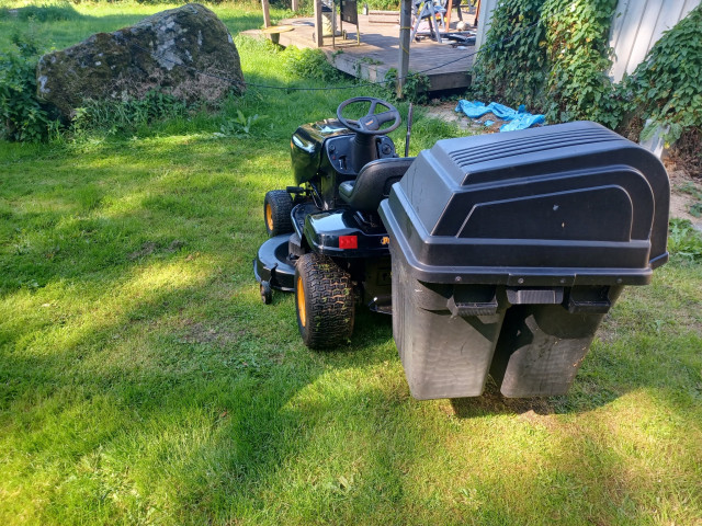

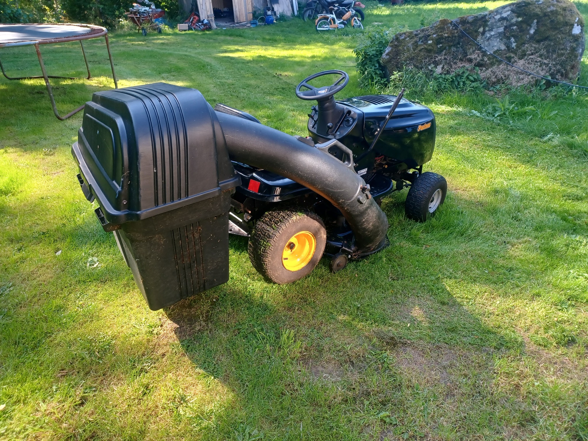

Men dag två i jakten dök de upp en typ likadan även de en Partner med 42"" klippbord men den var 15år nyare till överkomliga
pengar... Visst den kräver jobb men klippbord såg bra ut och de är de viktigaste..
Så hyrde kärra och långresa hämta...

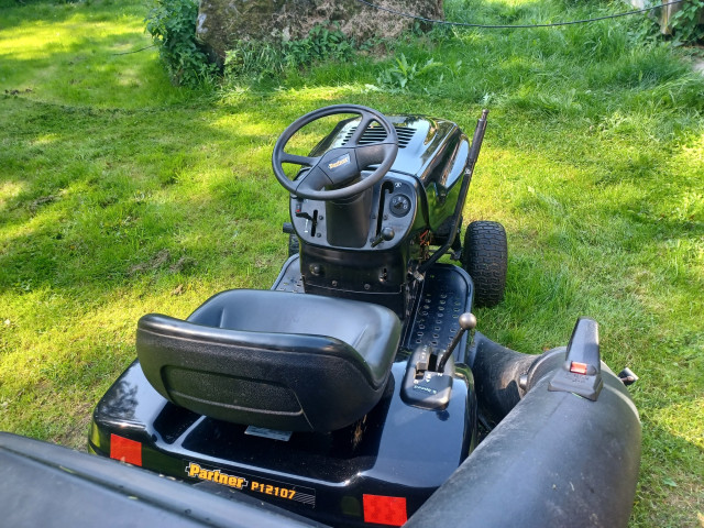

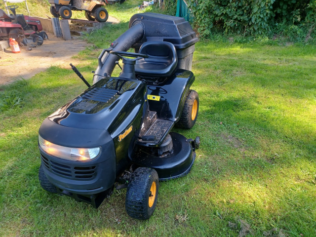

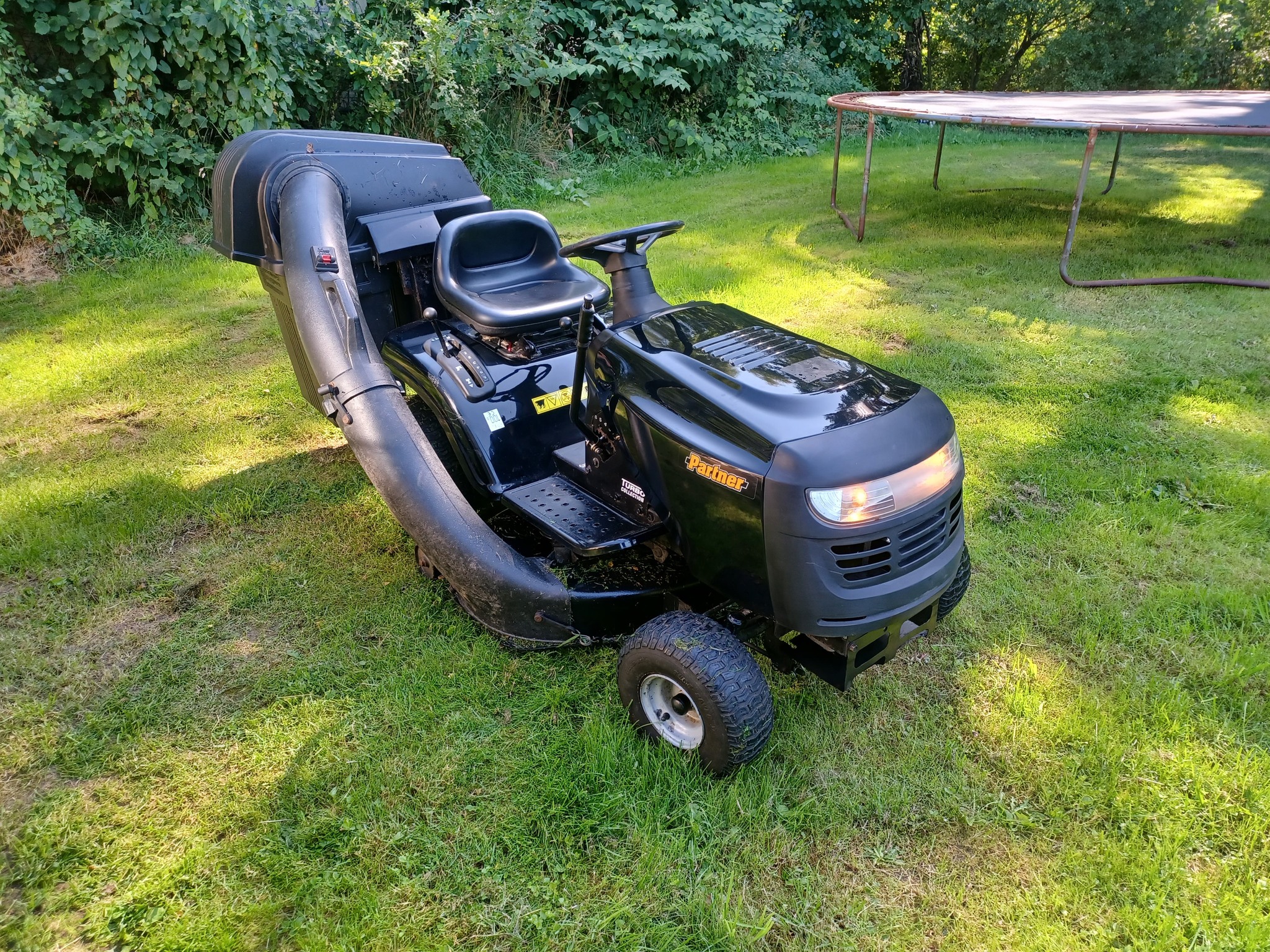

Ja som sagt typ exakt samma klippare som jag redan har..
Lite modernare utseende på fronten nån hk starkare motor men i stort lika samma.. Men ser mest fördelar i "lika samma" dels har jag två nya remmar.
Sen kommer uppsamlaren fungera flytta över...
Men som sagt viktigast av allt den är 15 eller 16år nyare och i alla fall vad jag kunde se
ett kärnfriskt klippbord..
De klart fick den billigt för den har också lite problem. Dels kasst batteri och utkastkåpan sönder
ser sånt som bagateller visst mitt batteri är inte bra de heller men lär duga de sista klippningarna finns laddare.
Min kåpa sönder den också men nya finns köpa.

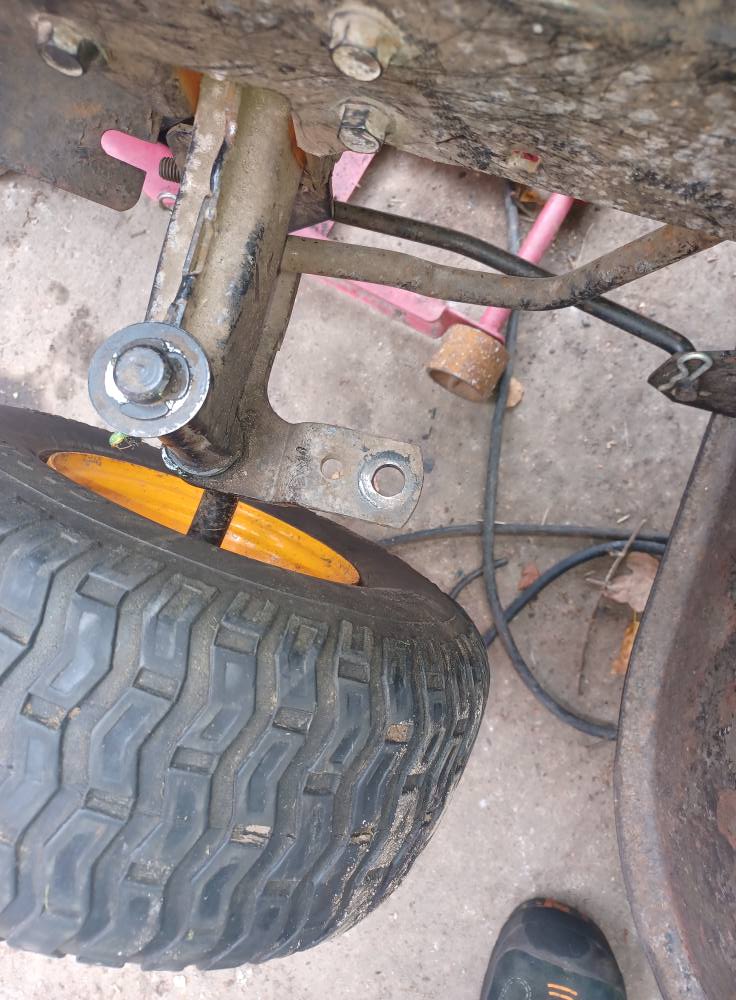

Men naturligtvis stannar inte felen på bagateller...
Nä har svårt tro att klipparen är särskilt välskött. Smutsen skvallrar sitt tydliga språk... Men smuts bara smuts och går tvätta och en service som oljebyte lätt fixat..
De som mest talar om en inte för välskött maskin är ändå att de kört sönder hjullager... Ja inte bara kört sönder utan fortsatt köra tills som synes fälgen bara blivit till skit...
Lustigt nog själv aldrig lyckats mörda nått hjullager fram de sitter ju smörjnipplar.
Vilka jag är övertygad inte sett fett på jäkligt länge.
De har i alla fall fortsatt köra utan lager tills de även krökt styrstag och de blivit omöjligt
att köra... Men ändå riktigt nöjd över köpet. Var prisvärd stag går säkert kröka till rätta och ska åka
se om jag får tag i en passande beg fälg idag annars får jag väl låna tillfälligt av min gamla klippare..
Säger "Låna" för anser min numer mossgröna maskin inte är död på riktigt...

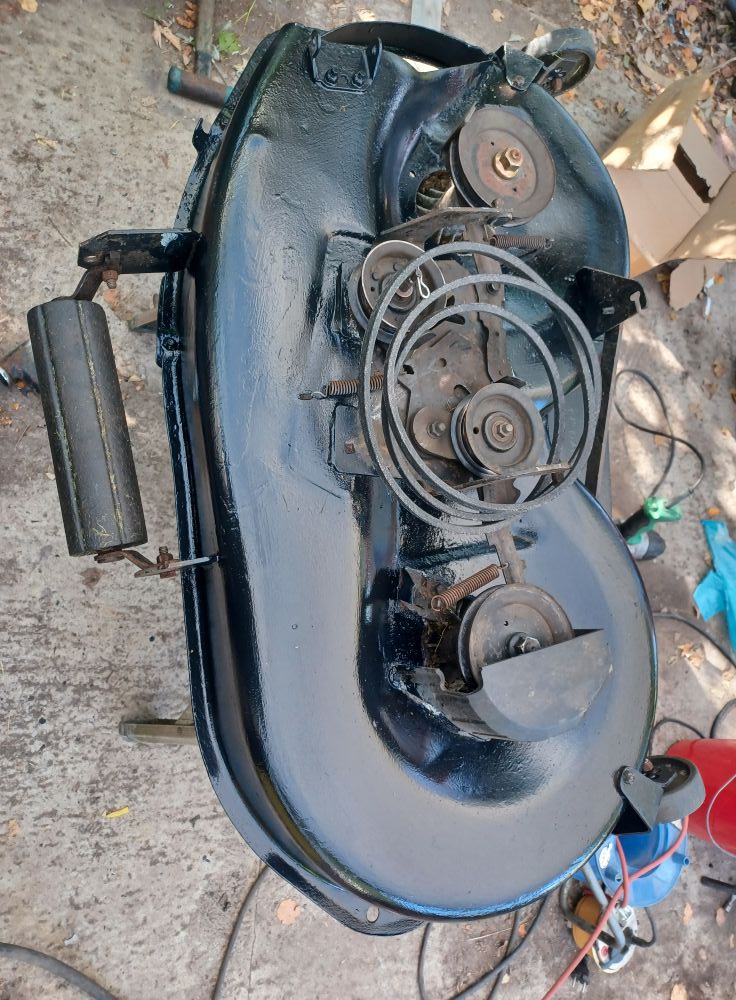

Som sagt detta blir bara ett snabbprojekt få igång servat ev målat i alla fall klippbord. Samt få på
snöutrustning på gammelmaskinen.

Nu är i alla fall klipparn möjlig klippa med (ett tag) för ska plocka av (nu i kväll) och fixa till aggregatet också
och lite annan service så klart. Lika bra lägga idag och i morgon på detta kan göra annat medans de torkar.
Fick åkt ett par km och hämtat mig en fälg... Fick fälgen gratis kan inte bli billigare... Visst inte samma färg
kommer troligen från en Jonsered men tänker inte klaga. Sen vart de till en granne och låna hans däckmaskin.
o fick flyttat över däcket.. Trevligt tjöt gott fika och gratis de åxå hahaha..
Nu hemkommen och fått monterat däcket också.. Fast nu gick jag händelserna i förväg..
Fick plockat av och rätat upp styrstaget... Så de rakt nu tog ingen förebild men de såg ut som ett U..
Innan skruvstädet fick rätat ut de.. Men duger gott nu!! Kikar man på slitaget så bara vet man att de vart
krokigt bra länge innan de kroknade totalt (stackars gräsklippare) Nått som verkligen fått tagit stryk är i alla fall fälgen... Aldrig sett något liknande innan.
Blir nästan lite imponerad exakt hur länge man kört med skiten för detta hände då rakt inte
på en klippning. På riktigt svårt tro de var likadana nav från början.. Ja naturligtvis hade lederna tagit lite stryk av denna misshandel...
Vänster sida hade inte tillstymmelse till plastbussning kvar och hålet gnagts upp en hel del. Tänkte först slipat till och svetsat dit en bricka men har ju ändå ingen bussning.
Så valde tillverka en lite större bussning och nöja mig med de.. Vart noll i glapp efter de.
Höger sida hade bustning i behåll så återmonterade bara staget visst vart lite mer glapp än i den hemmagjorda
men får duga. Naturligtvis fettade jag även in samtliga fettnipplar när jag ändå höll på.. Jaja med de vart projekt styrning klart. Strax ut plocka av båda klippborden..

De var då själve fan åxå...
Hunnit dit jag ville och sen sket de sig på sluttampen...
Båda aggregaten av och fått stålborstat rent klippbordet och lagt på ett lager roststopp
på båda sidorna. Å sen vart de slut på Roststopp... Vet jag ska ha en burk till men jag hittar inte den..
Kan bara hoppas att de finns på macken men svårt att tro de. Ska väl göra ett rotande till
men mörknar fort.. Skulle behövt fått på ett andra lager egentligen får se om den hittas!
Däremot undrar jag hur bra klipparn klippte för rem under all kritik men har både i reserv och en
nästan ny på mitt gamla aggregat så de löser sig... Sen fanns de en rätt kraftig plastad stålvire snurrad
runt den ena kniven. Å knivarna behöver verkligen slipas de också.. Utöver de vart förstärkningskanten skev går garanterat att rikta men ska se om den finns
som reservdel för rätt medtagen. Syns dock dåligt på bild... Men nu leta efter roststopp ligger den inte ute så måste den ligga nån korkat dum plats inne..

Ja upptäckt att roststopp om de används rätt fungerar riktigt bra...
Fått gnotat på lite inte hunnit jättelångt men en bit kåpan grundfärgad på båda sidor Fått på ett lager svart undertill... Lite torktid o en kaffe sen ska ovansidan få sig lite svart....
Ja sen tänkte jag vända kåpan åter och lägga ett
lager slitskydd i form av tröskelskyddsmassa..
Utöver de fått plockat av de hjul och delar som ska flyttas över från gamla aggregatet..

Re: Ett klipp och sent miniprojekt...
Ser finare ut och lär ej rosta lika illa som förut
Japp hela grejen med detta är att jag testar något jag inte gjort innan med mina klippare...
I normala fall hade jag kört tills bordet behöver svetsas först då lappat och målat...
Så hela tanken är flytta fram datumet rejält innan första svetsandet behöver göras.. De klart skadar inte att de ser bra ut heller men ingen mer än jag ser ju de ändå..
Klippbord klart i alla fall och redo för montering men i morgon skadar inte med lite torktid

Så där ja då vart den nyservade traktorn ihop parad med de "renoverade" aggregatet
och min gamla uppsamlare.. Dock var remmarna till min gamla traktor nån cm för korta.
Men räknar med de töjt sig till lagom snabbt.
Ny utkastkåpa beställd så den åker på när den dyker upp.
Nästa helg knåpa ihop ett skärmtak för grabben byggt "verkstad" av boden.
Men de bekymret tar vi då idag behöver de i alla fall klippas...
Den blev ju riktigt bra
Peter Holbrant
- Forumsponsor
- Inlägg: 1063
Jupp över förväntan! Tycker de vart ett fynd trots allt. Visst fått jobbat lite.
Men fick den billigt!! Jobb kan man ju inte räkna. Men de mesta vart "spill" material och en gratis fälg.
Dock beställt ett nytt utkast för typ 500kr och blir inte remmen uttöjd så den slutar snurra knivarna i avstängt läge.
Efter nästa klippning, så beställer jag en ny rem. Kan bli bra slitage på löphjul och lager annars..
Viktigast 16år nyare och med de 16år mindre rostig!! Säger nu inte den kommer hålla 16år till men man kan ju hoppas..
Kan säga gamla klipparn vart i sämre skick redan vid köpet i alla fall hängt med sedan barnen vart små.
Men den verkliga missen med den var att den inte hölls efter rostmässigt före den behövde svetsas..
Klippbordet såg ut som detta vid köp! Men kördes i tre år innan de svetsades och gjordes vid 1a gången.
