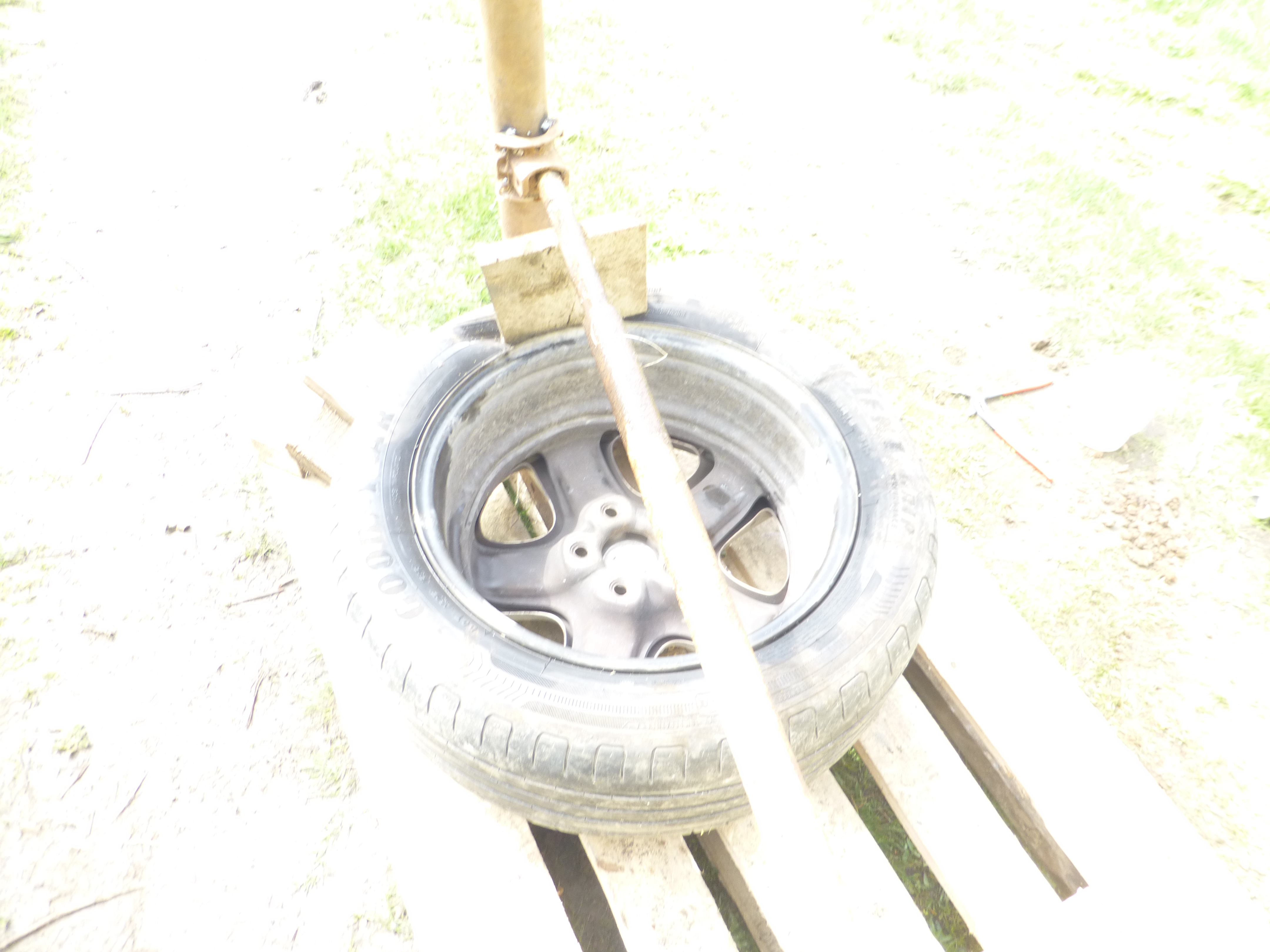

Jag fixade mig en egen.
. Lite skrot som en gammal broms skiva mm.Det enda som är köpt är ankhuvudet eller vad man kallar huvudet med spåren som styr däck kanten. sen får man ju köpa smörjan och ventiler. också, ex Amazon eller biltema. Men väldigt skönt att kunna hantera däckjobben själv.

Re: funderar på köpa mej en manuell däcksomläggare
men jag har inte möjligheten svetsa en själv
Du sparar penninga på den mojängen!!

Amazon har några maskiner, denna påminner om mitt hemmabygge:
