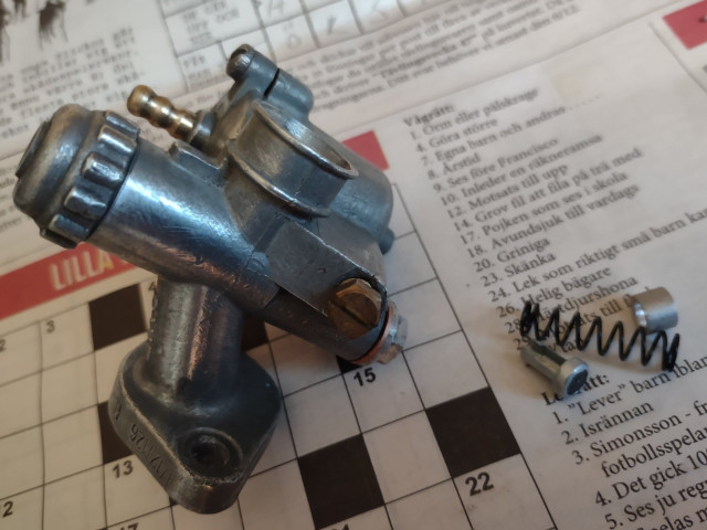

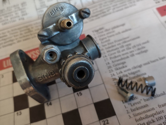

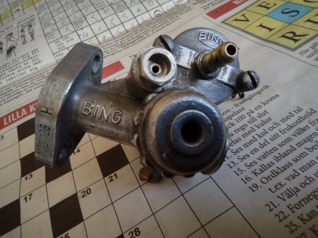

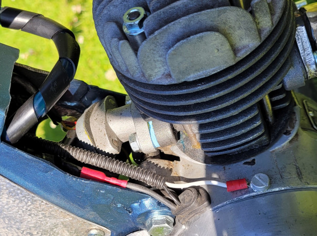

Att få plats med en vettig förgasare i ramen på en tidig Monarped är inte superlätt, men i lådan med diverse Bingförgasare så hade jag en Bing 1/12/126 som satt originalmonterad på Husqvarna äggmotorn med insug i cylindern. Den är väldigt liten i formatet, så efter lite måttande och höftande så konstaterade jag att den borde funka.
Bilder (lånade) på Bing 1/12/126

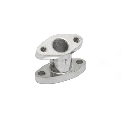

Och med insugsadapter för Puch Maxi och en tjock insugspackning mot cylindern så funkade anslutningen.
24. Insugsadapter Maxi.jpg (33.16 KiB) Visad 799 gånger
Resultatet

Ja och jag gillar att den har chokekolv istället för spjällchoke, för då kan man enkelt pytsa på lite extra soppa vid behov innan motorn kommit upp i arbetstemperatur. Att förgasaren även har ställbart munstycke är också trevligt :)
Bensinkranen är också en favorit. Även om den inte har reservläge, så är utseendet så coolt.

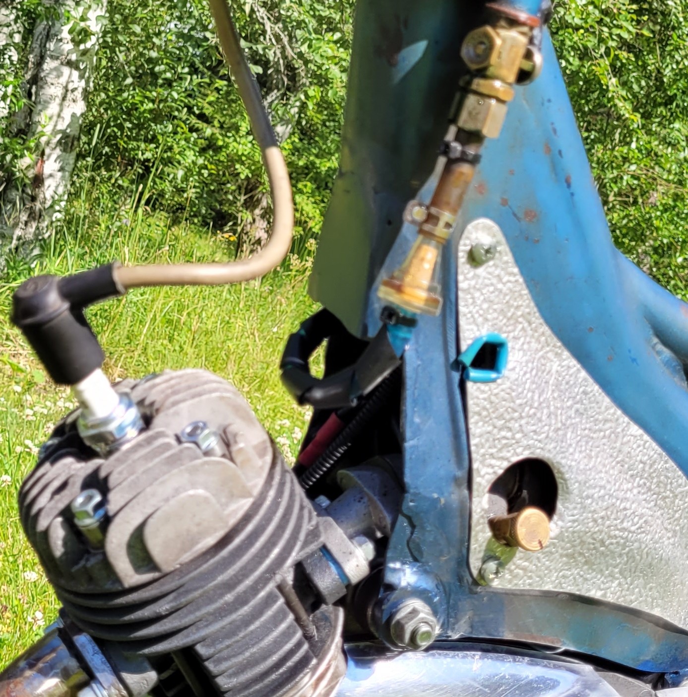

Den utanpåliggande tändspolen är monterad under tanken, bredvid den för 1953 års modell speciella placeringen av luftfiltret.

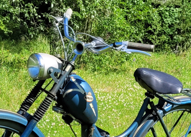

Något jag också gillar på den här Monarpeden är det stora lykthuset

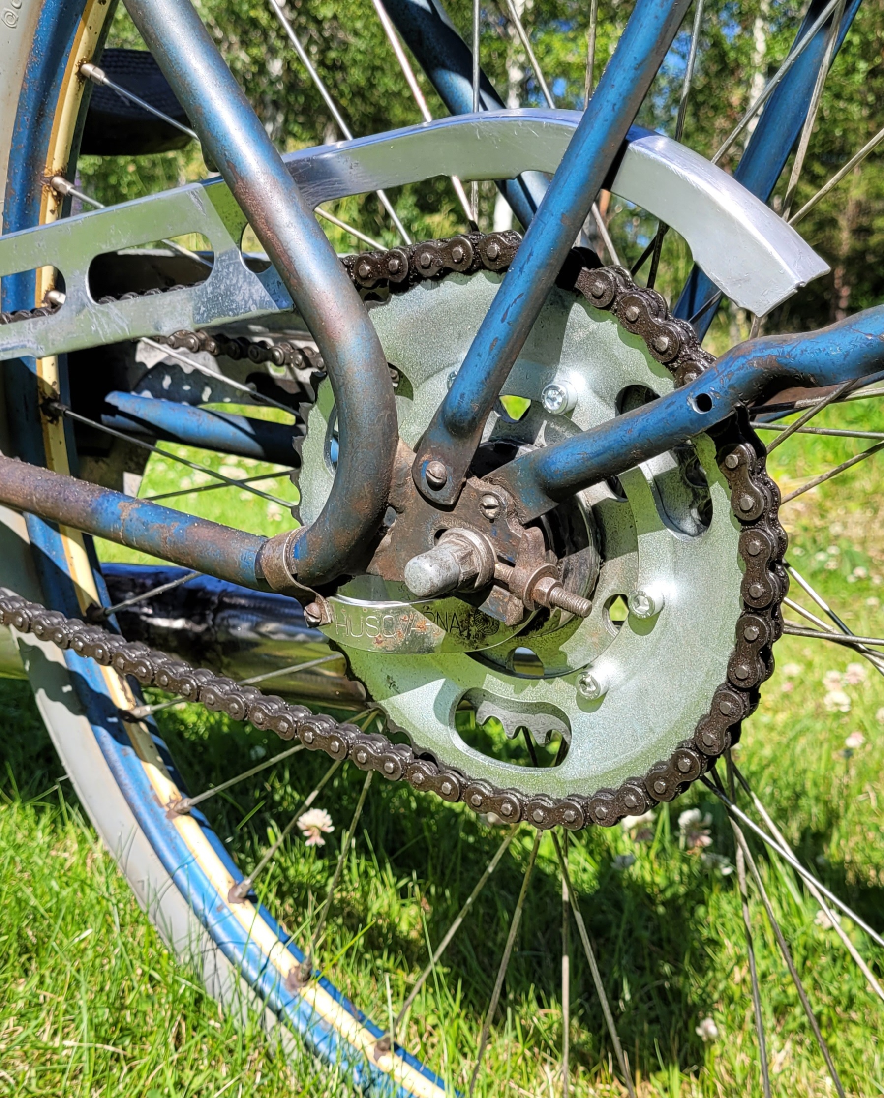

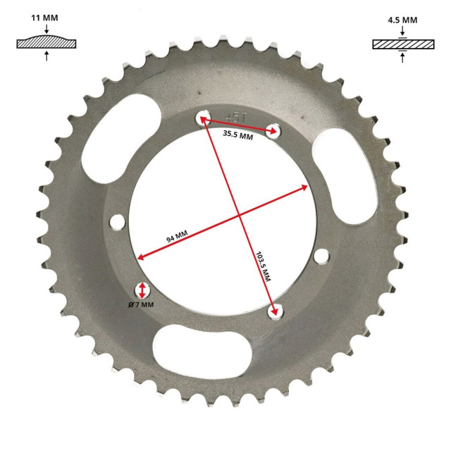

Original så hade Monarpeden en drevning fram med 11 tänder och bak 56 tänder, och ändå så orkade den knappt med att nå upp till 30 km/tim.
Men med 2-växlade Pilotmotorn så hade jag ett bakdrev med 34 tänder och då pinnade mopeden på i 35-40 km/tim utan problem.
Så när nu ILO-motorn är uppskrämd med 60cc, en större förgasare och någon form av effektljuddämpare, så borde väl drevningen landa på lite vassare än original. Jag klurade och funderade lite och bestämde att ett bakdrev med mellan 40 och 45 tänder borde vara lagom. Sedan så kan man ju alltid byta framdrev vid behov.
Ett krux är att bakdreven på de äldsta mopederna är gängade på navet och att då få tag på ett sådant drev i lagom storlek är inte det lättaste.
Så lösningen fick bli att skaffa ett "lagom" drev och centrera det på 34T-drevet och bulta fast det. Kedjelinjeringen skulle funka också då originala 56T-drevet är kupat, men 34T är slätt och det nya 45T som ska skruvas utanpå är nästan slätt.
Original 56 tänder
Nya 45T
Drev på drev monterat
Från andra sidan
