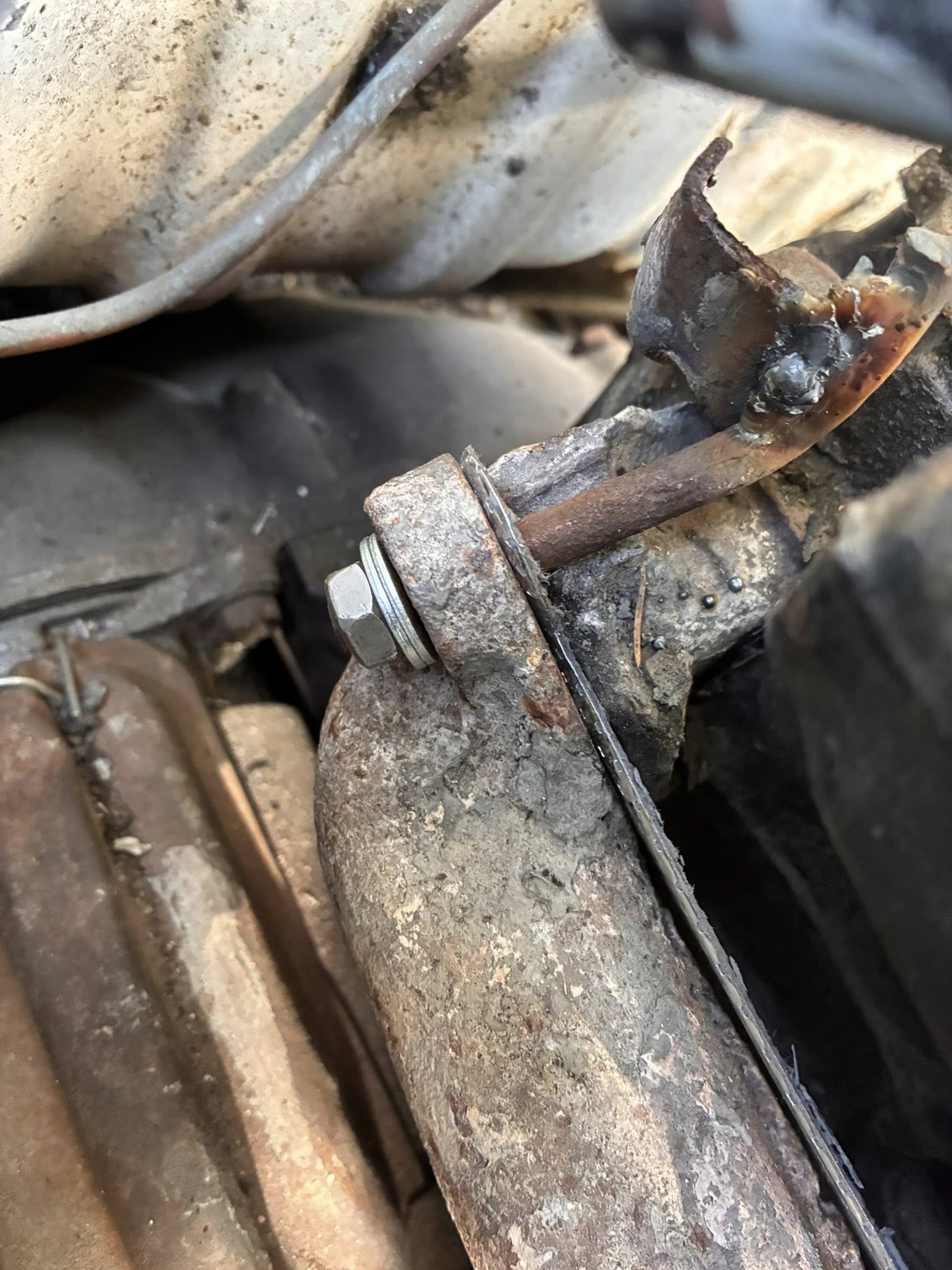

De bjöds en händelserik resa med blöta knän då plötsligt vindrutetorkare slutade fungera.
in med handen för snurra på säkringen upptäckte grabb satt på säkringslocket så svände av vägen..
Upptäckte stillastående att de surrar under panelen så väck med isoleringen konststerar att arm hoppat av veven...
Hittar inget låsklips som hoppat av eller trasigt sådan så vet i katten hur länge detta saknats?
Återmonterar armen löst tänker har den suttit utan så lär de väl fungera igen...
Vart ytterligare tre stopp hänga dit armen.
Väl på biltema fick jag investerat i ett kitt låsringar samt en polygrip utöver planerade köp..
samt åter ner på knän i de blöta och fästa armen denna gången lite säkrare men ska sätta en bricka
också gissar detta blir "sen" "senare" ändå eller kanske inte alls...

Fått pysslat lite idag även om morgonen började fint med huvudvärk..
men bara den lugnat sig fick jag återmonterat rattstång..
När jag ändå låg i trakten och kravlade så fick jag satt i en gaspedal och monterat
de nya bromshandtaget.. Fungerade fint med en lätt modifierad 140 gaspedal dock behövs en returfjäder.
Eftersom grabben vart hemma en fem minutare igår och då fick han kravlat in och
öppnat bagaget. Så hade tillgång till bultar för grenröret så fick bytt grenrörspackningen.
Samt tillverkat ett fäste för returfjäder till gasen.. Vid bytet fick jag även reda på "varför" de följde med ett topplock!
Ja även varför packningen gett sig... Bakre övre fästet trasigt.
Ja satt nått avkapat stag i bakre topplocksbulten gissar de vart ett fäste för någon annat gasreglage
eller om de suttit någon tidigare macgyver lösning för de trasiga fästet till grenröret???
Skit samma den satt bra för lösa mitt bekymmer hittade en gammal avgasklämma som kapades till
och svetsades fast för kunna dra åt grenröret... Fungerar de så fungerar det och detta ska hålla tillräckligt för få tätt grenrör.
Får se om nått mer orkas idag har för mig de var i morgon jag ska köra grabben för risk ettan och risk tvåan
så gissar den dagen fuckad med resor...
Men listan blir kortare och kortare och de är skönt.. Ska efterdra bultar varmköra och efterdra en gång till sen bör i alla fall
punkten grenrörspackning vara avbockad helt..

Se där ja som sig bör gick strålande igår idag desto mindre...
Trodde jag vart klar med avgassidan...
Grenröret visade sig även läcka i flänsen.. Jaja tänkte jag ska ändå hämta grabben i Göteborg i eftermiddag
så kan köpa någon passande packning på biltema..
Loss med röret och sen förstår jag ingenting och även varför det läcker... Själva flänsen består av en ditsvetsad en mm plåt som de borrats ett litet hål i...
Ja att den konstruktionen inte skulle hålla tätt någon längre tid vart inte svår att förutspå..
Men men gissar den hållt genom någon besiktning troligen inte mycket mer än så.
Lite konstigt att när man ändå lägger ner mödan inte gör de bättre än så..
För att inte tänka på den stackars sexan som stryps rejält av en sådan krympning..
Hade helst sluppit krångla med avgasrör mest för de tar tid saknar material och inte hade räknat med detta..
får klura över en kaffe eller två. Hitta på något... bygga nytt helt eller delvis? Oavsett extrajobb...
Då ryggstöd vart ute för grabben skulle öppna den baklåsta luckan så satte jag på den tillfälliga överdragsklädseln.. Vart mycket trevligare för även om den bara ska sitta under renoveringsfasen så är de trevligt med lite helare
klädsel speciellt med tanke på att jag har hund som garanterat haft sönder den sköra originaltyget än mer...
men kaffet kallar och måste kika lite på avgasdelar...

Så fick de bli lösningen som i alla fall håller detta avgassystemet..
Hittade ett gammal främre rör till 140 kapade en 10cm bit av det och kapade loss ena av rörstumparna
ihop med flänsen som rundkapades eller ja typ i alla fall!
efter kortat de gamla röret så svetsades rören ihop och lyckades hyfsat väl hålla
svetsen tunnare än yttre flänsen svets ser bra ut så förhoppningsvis inget behov av efterloppa.
Gick hyfsat snabbt få ihop ändå och med rätt packning bör de bli tätt och betydligt mindre strypning nu.
Bör fungera fint få tätt med typ en sån här 54mm packning men en platt lär fungera också så köper nog ett par olika varianter.. men nu lite mat...
