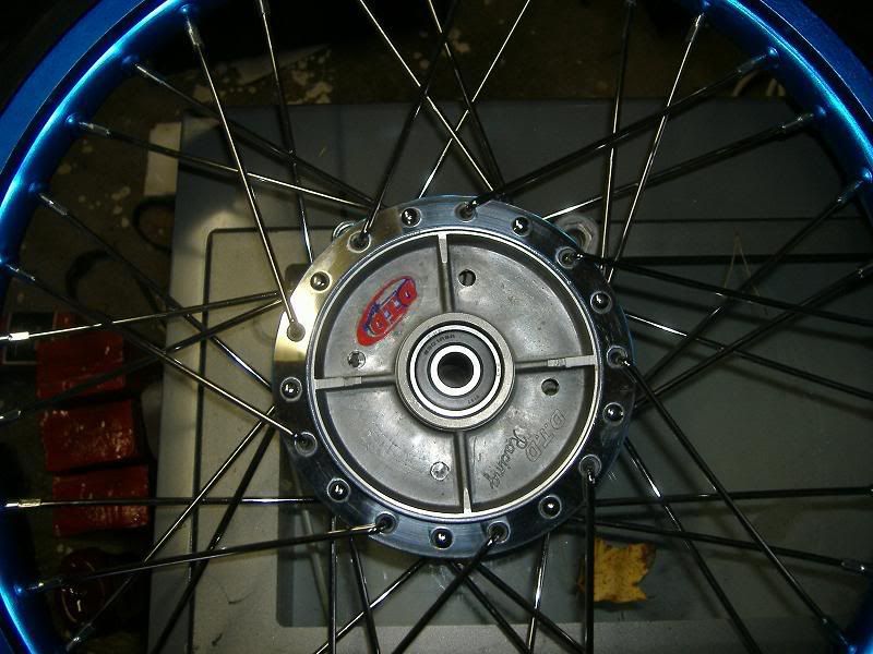

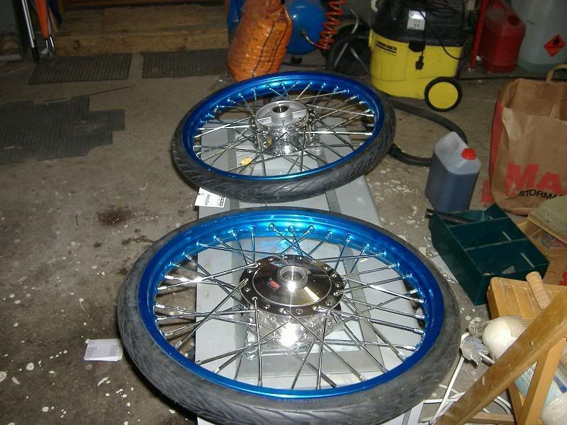

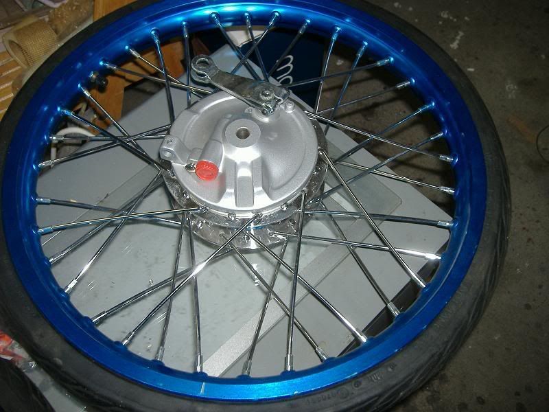

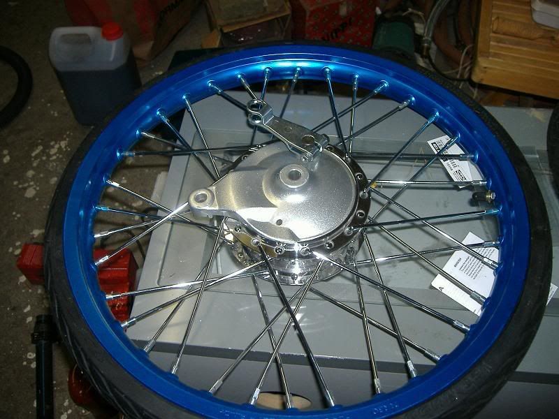

<div class=KonaBody><!-- <EdIndex> -->Bilder på Hjulen, Börjar med framhjulet:
Som du ser inkl nya bromsbelägg, ja hela hjulen är spritt nya.
Bakhjulet:
Va ut och mätte hjul och bromsar:
Hjulen är 52 cm fån golv upp till högsta punkten på däcket ca 20 tum.
Bromstrumma är 110 mm.
Sen såg jag att det har blivit en liten lagerskada på framhjulsfälgen, det syns även på bilden.
Materialet i naven är polerad alu. trumma blankpolerad en bromssköld klarlackad <!-- </EdIndex> --></div>

<div class=KonaBody><!-- <EdIndex> -->36 ekrar ovanligt på hjul från den sidan av klotet :shock: <!-- </EdIndex> --></div>

<div class=KonaBody><!-- <EdIndex> -->Intresant :idea: .. detta är väll en modell med ryckutjämnare också, och om jag inte misstar mig helt så blir då hjulet väldigt brett i navet från kant till kant och passar då inte in i svingen :cry: .. Vad för slags drev/ryckutjämnare passar? och vars kan man köpa detta i så fall :?:
Vad är så specielt med antalet ekrar? 36stycken, vad är annars det "normala" antalet ekrar? :o .. Föresten så är dom också polerade? eller rent av krom.. Dom hade väldigt fin glans både naven och ekrar.
Gäller samma pris trotts lager skadan :?: och har du möjligtvis någon idé på vad frakten skulle kosta upp till kiruna med t.ex bussgods? :o

<div class=KonaBody><!-- <EdIndex> -->36 ekrar är normal, Japsar med flera kan ha 32 :shock: <!-- </EdIndex> --></div>
