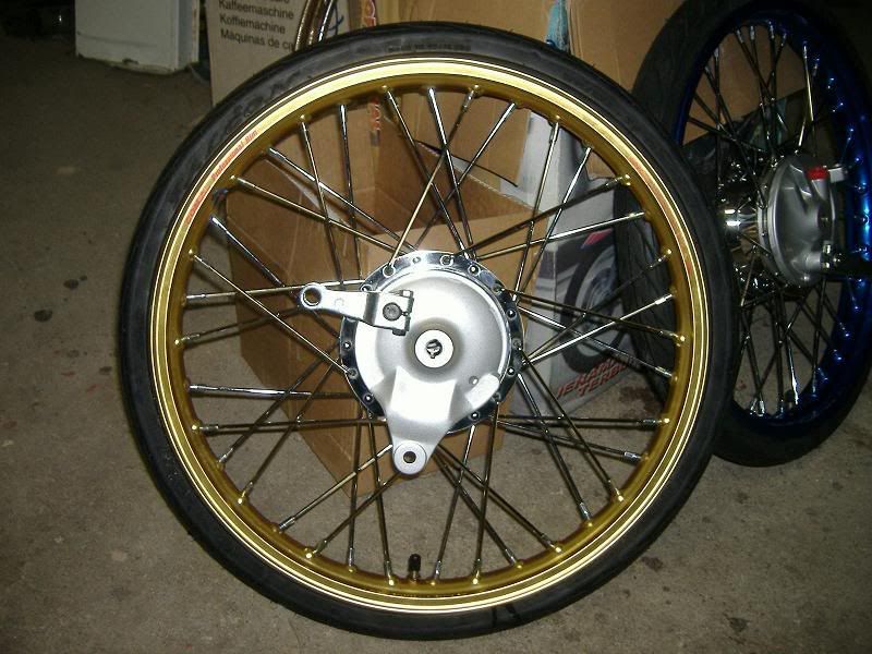

<div class=KonaBody><!-- <EdIndex> -->Här har du godkända hjul, stämplade max 175Km/h. dom blå eloxerade har jag kvar än, fram och bakhjul med honda nav, för 12 mm axel, riktiga lager följer med.
Lågprofildäck med slang. du måste köpa till ett bakdrev, honda passar
dina för 2000 + frakt
Har jag tur, och min Thailändska funkar så hoppas jag ta med mig ett par såna här amerikaekrade 15" hjul hem från årets resa, har även beställning på 16" till några CZ compacter

<div class=KonaBody><!-- <EdIndex> -->Det lät intresant tompa! men dom ligger på 17" va? jag var just ut och provade och mätte. Jag fick i 17" hjul (med däck!) både fram och bak men det är för tajt, så ett par 16" fälgar med inte allt för feta däck borde passa fint :idea: och ändå ha lite mellanrum för dämpning.
*tompa* Om du eventuellt får in 15-16" fälgar så vad ligger prislappen då per set? Är dessa kromade/polerade? annars så vore det inte heller helt fel med t.ex blå eloxerat.
Men som sagt, 15-16" är av intresse 17" blir helt enkelt för stort :wink: <!-- </EdIndex> --></div>

<div class=KonaBody><!-- <EdIndex> -->Dom Blåeloxerade jag har hemma nu är 15" <!-- </EdIndex> --></div>

<div class=KonaBody><!-- <EdIndex> -->Okej då verkar det lösa sig. *tompa* Har du möjligtvis lite fler bilder på hjulen? jag blev seriöst intreserade av dom nu 8) Och jag har ingen budget att hålla för detta bygge, samt att jag inte har hittat något annat alternativ för compact hjulen. 12mm axel är ju också rätt sedan som sagt, blå eloxerat är väll inte helt fel, inte heller priset.
Så ge mig gärna lite fler bilder sen kan du nog räkna dom som såld :idea:
En annan sak jag tänkte på är hur bromsarna är, i diameter blandannat samt vad det är för matrial på fälgarna/naven, polerat/kromat :?: All sån info får du gärna uppge :roll:.
