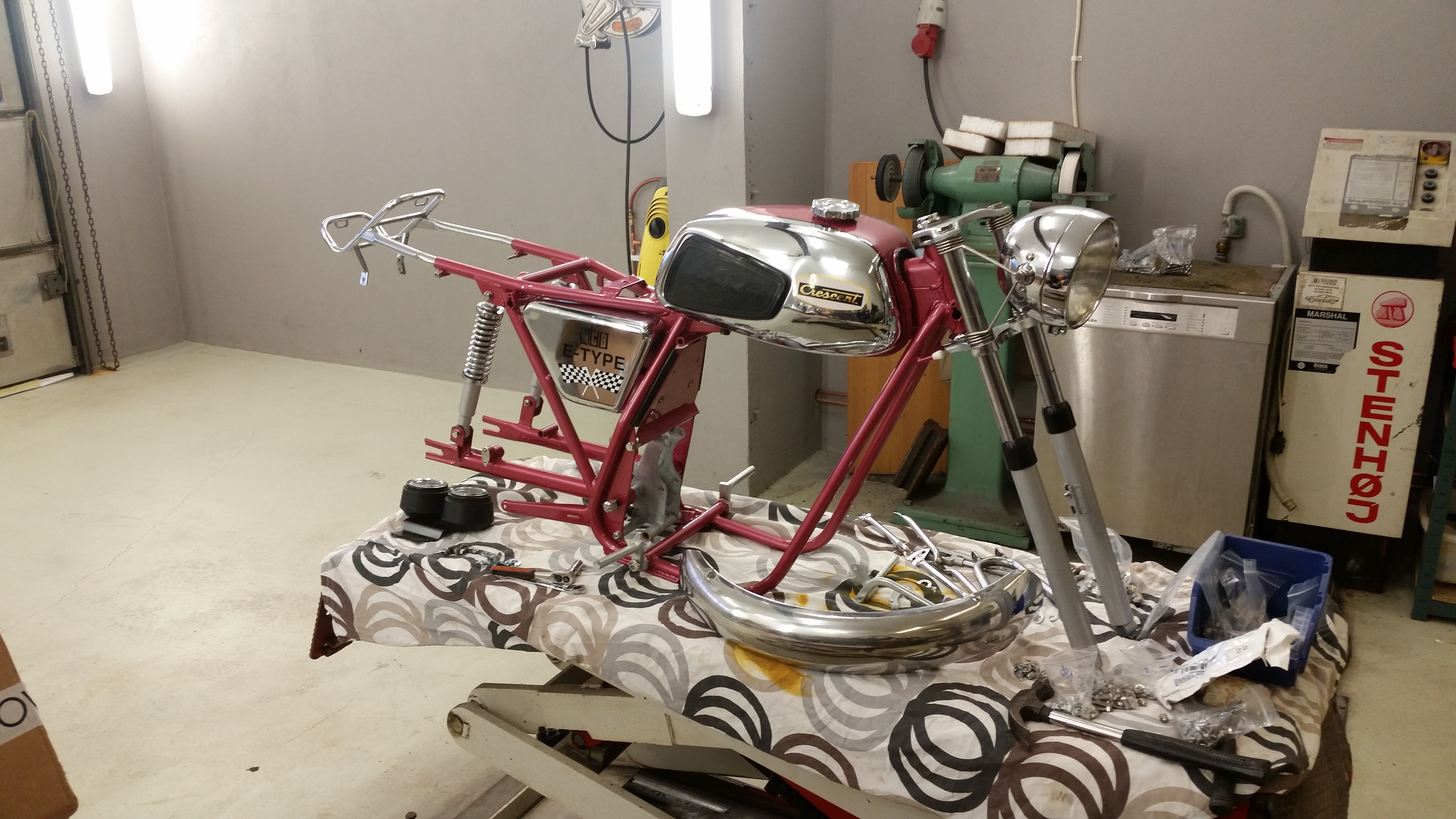

Skall där vara någon distans mellan bakskärmen och fästet mot fotbryggan? Blir ju inget mellanrum mellan skärmen och svingen utan.. :roll: Eller har mitt fäste fått sig en törn tro..? Håller på och skall sätta dit en ny skärm, men det är samma veva med orginal skärmen..

Det går inte fort, men framåt i alla fall :wink:
Står dock lite still på pga att man råka eliminera värmaren till förzinkningen... hate-wall.gif
Ingen som vet hur de är med bakskärmen? Hade tänkt borra den idag..

Re: Första E-Typen.. Kan man åka på en sådan tro.. :)
Jag har aldrig sett nån distans på de jag haft och res.katalogen visar inget heller. (fast den är dålig)
Fästet och svetsen ser ju hur original ut som helst, det troligaste är väl att du ska banka ner de en aning, då hamnar ju änden på staget längre bak.
Inlägg: 852
Bakskärmen har ju en tendens att spricka runt bulten på detta fäste. En tanke är ju nån form av gummimellanlägg för att förhindra detta i mesta möjliga mån.

JanneL skrev:Jag har aldrig sett nån distans på de jag haft och res.katalogen visar inget heller. (fast den är dålig)
Får bli slägghammaren och en träkloss och massera lite på fästet... :wink:
JoNo skrev:Bakskärmen har ju en tendens att spricka runt bulten på detta fäste. En tanke är ju nån form av gummimellanlägg för att förhindra detta i mesta möjliga mån.
Hade tänkt sätta något i den stilen där just fär att skona skärmen som du säger.. Orginalskärmen hade tagit en hel del stryk där.. Fundera på att limma med dit en distans först med liquisole.. Men får se hur mycket de går att banka den..
Jag vek mitt fäste för hand. Kändes mer skonsamt.

Det blev att böja den för hand och sen så passa skärmen så fint så :wink:
Blev några hål borrade med.. Provade att borra med litet borr och sedan fräsa upp hålet med roterande hårdmetallfil, de vart enkelt och fungerade bra samt om man vill ha avlånga hål som orginal så går de fint. Till hålen så slog jag ett ytterst litet körnslag med mothåll och sedan så vände jag på skärmen och kollade vart de var. Slog sen ett nytt körnslag från insidan på samma ställe och borrade från insidan mot en träkloss. Blev ju stumt på så vis.. Kanske självklart för er andra men tanken slog mig inte direkt när jag stod där.. :wink:

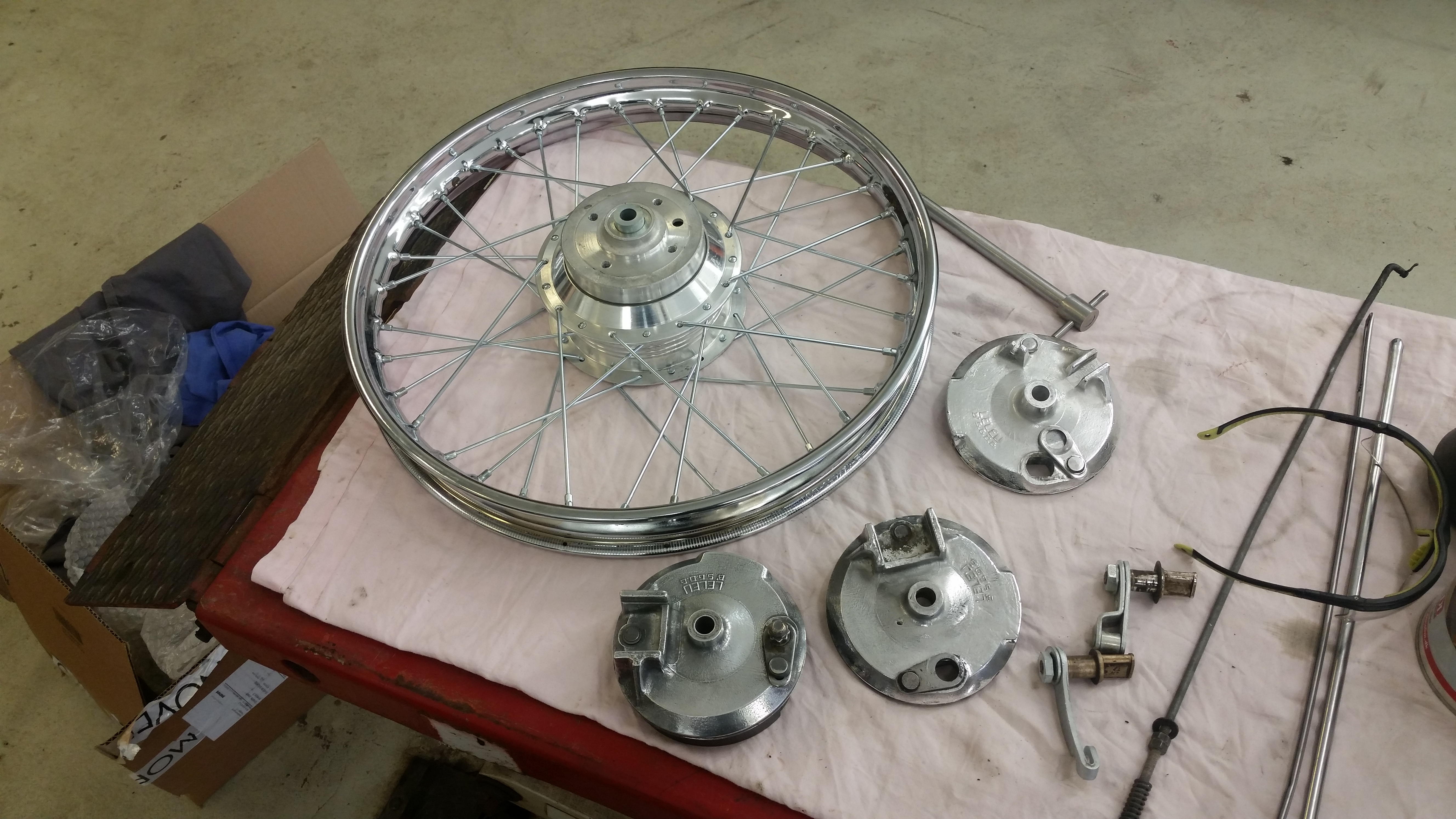

Någon som har måtten på dekorlisten på sadeln??
Fick tillverkat mig nya axlar medans jag stod och elförzinkade.
Slängde ner framaxeln i badet med, men så blev jag osäker på om jag inte hade råkat ta rostfritt material till den.. cocos_acc.gif
Så går de när man är trött..
Den lär väl i så fall inte rosta i alla fall.. Får bli att polera upp den lite då jag inte orka doppa den igen..

Inlägg: 852
Är det en synvilla eller är dynan tjockare än normalt?

crjs skrev: Bild
Om man river en koppling på den här tygklädda bänken kan det bli svårt att lokalisera lamellerna sedan. :lol:
slider_score.gif för mopeden

JoNo skrev:Blir fin den där moppen! slider_score.gif
Det är ingen synvilla, den är ca 2-3cm tjockare. Fick även ta lite längre överdrag. Tänkte att lite tjockare dyna tackar röven en för :D
Köpte ju stoppningen färdig å då kunde jag välja tjocklek.
Tack :D

Maximal skrev:
crjs skrev: Bild
Tackar! :D Hehe så länge inte möppen försvinner så! :wink:

crjs
Inlägg: 213
Inlägg av crjs »
Jo då de går framåt där.. Fick petat i ekarna igår. Håller på och bygger en ställning så jag kan rikta upp hjulen..
Om jag nu lyckas med de.. :wink:
