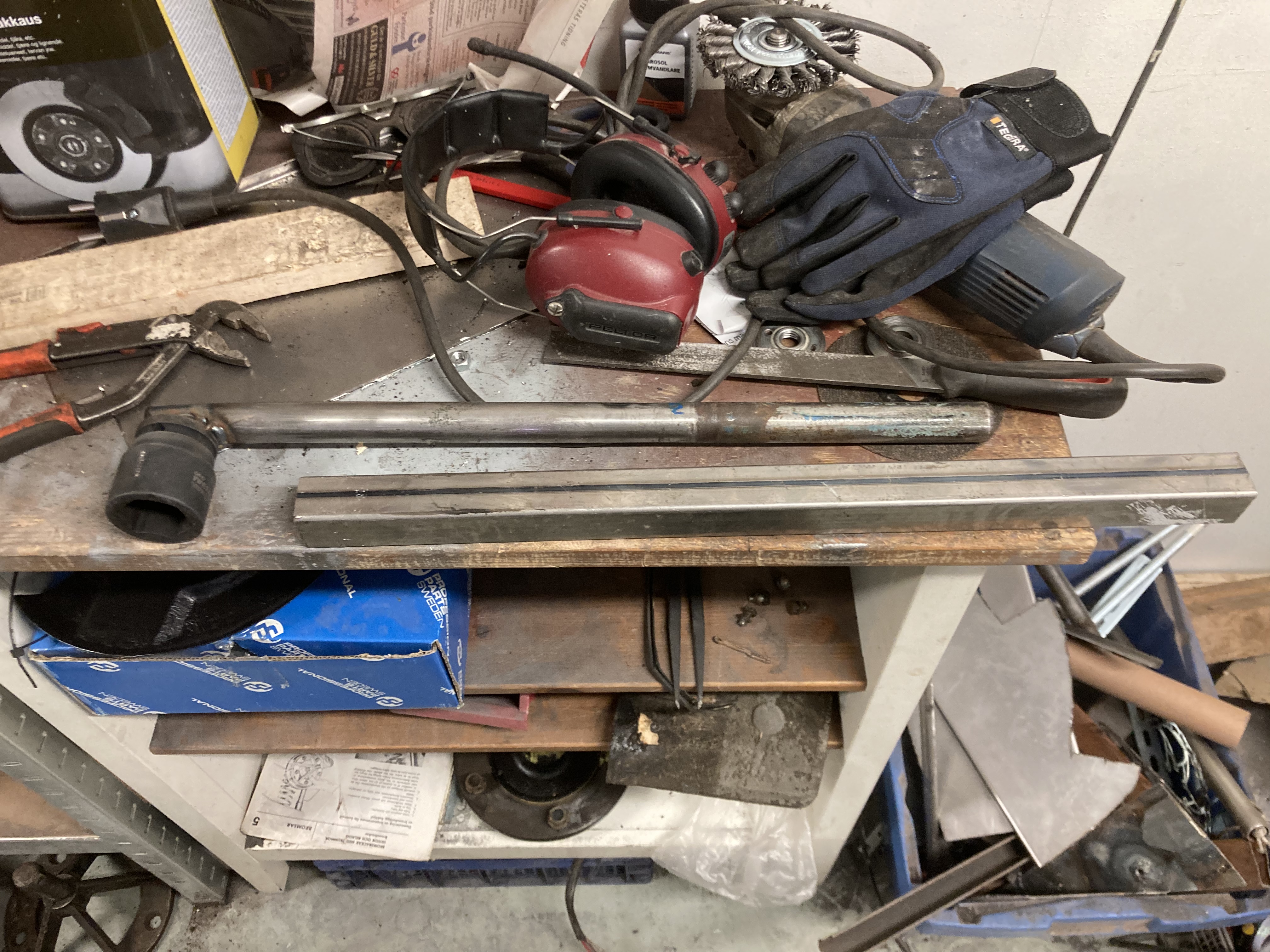

Den här framgaffeln hade bara ett krokigt gaffelben också:
det innebär typ att den är 50% bättre än vad min gamla framgaffel var från början, för där var båda gaffelben krokiga :wink:
Krokiga gaffelben lämpar sig dock utmärkt som skaft till verktyg, de är helt stumma, sviktar inget. Här på bilden ses ett hemmasnickrat verktyg avsett för att lossa på överjävliga navmuttrar till Saab 96 v4:
