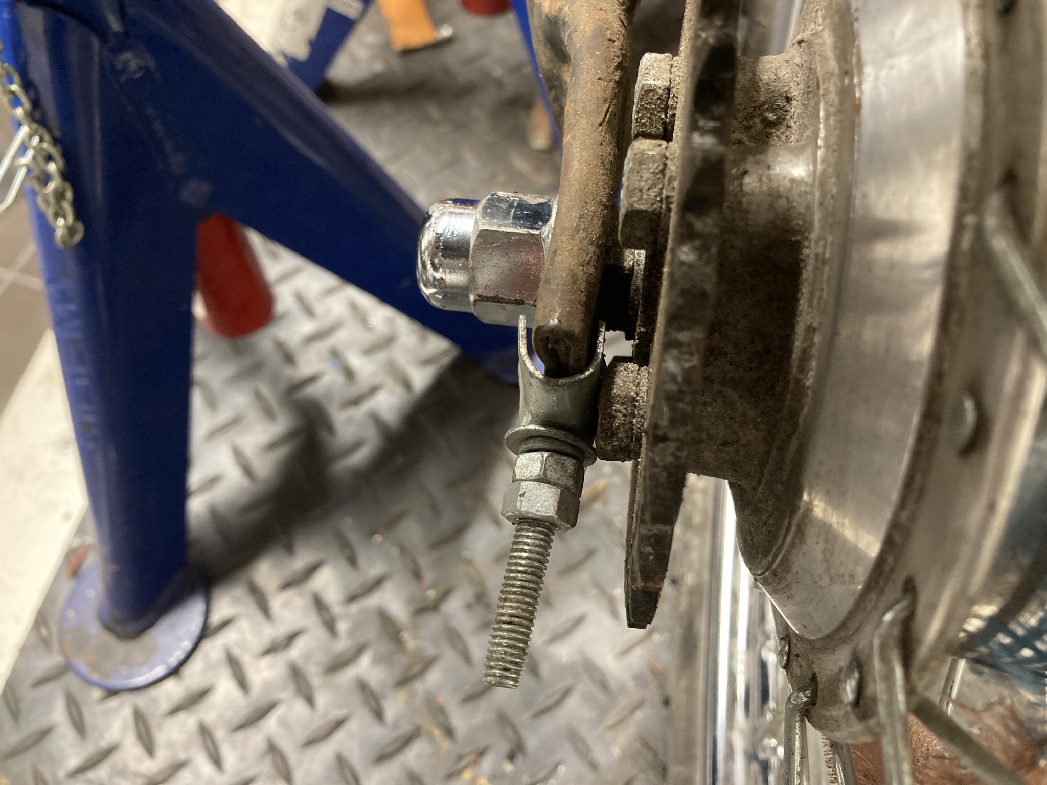

Jag har kommit en liten bit på vägen med Compacten.
Det första jag gjorde var att demontera min nuvarande Compact för att kunna testmontera delarna på min nya, tomma ram. Jag hade inga förväntningar på att den nya ramen skulle vara så värst rak, men jag blev faktist positivt överraskad. Det fanns inte så mycket att anmärka på, allting verkar linjera helt skapligt för att vara en Compact. Det är skönt.
Det som är, är att fästöronen för pakethållaren och skärmen har vibrerat sönder och kommer behöver riktas och svetsas: Har även vissa problem med att skruvarna till bakdrevet precis tar i svingen:
Här vet jag inte riktigt vad det är som är fel. Hade samma problem med den gamla svingen och fick köra några extra brickor på insidan av svingen som distanser. Ska det vara några speciella skruvar till drevet med plattare skalle?
