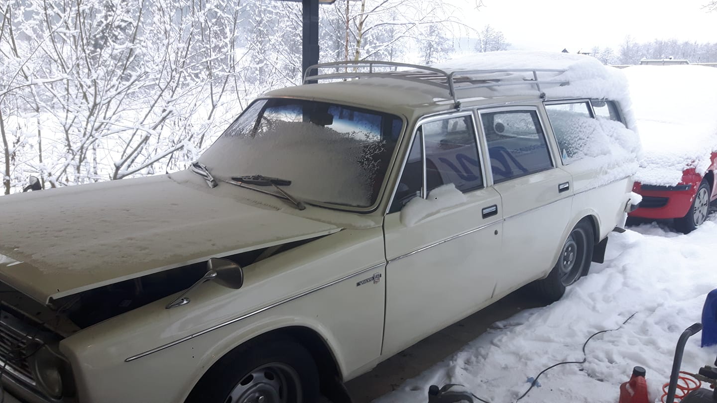

Lånade ut 245an i söndags och har nu en Renault ståendes i Carporten som inväntar lite delar..
Ändå påpekade jag att påbörja reparera en bil på en Söndag alltid är en dålig ide... Ja delarna ännu inte kommit och jag har åter Jourvecka så osäkert om det hinns skruvas något i helgen.. Å där vart två strulande men räknar med tre...
Å jodå det kom som ett brev på posten redan på måndagen uppmärksammade jag hål i avgassystem. En närmare titt mellanrör som rykt av mellan främre och bakre burken. Jaja rörbiten kostar 90kr och burkar ser oväntat friska ut o rören hänger riktigt bra på plats.
Så ingen panik där riktigt...

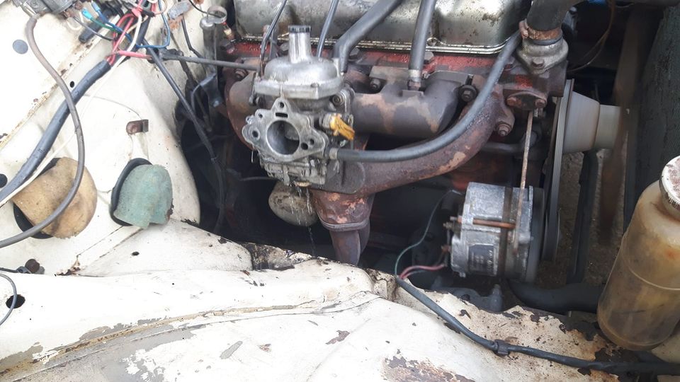

Men igår kväll behövdes lite mjölk så iväg mot Willys halvvägs dit tappade motorn kraft och ville bara gå på tomgång. Så i svindlande hastigheter som en A-traktor vände jag hemåt för undersöka vad som jäklades... Misstänkte bränslepump men den fungerade fint plockades ändå isär och konstaterade inga problem där i. Så gick vidare kollade gnista ok men stift slitna bytte stift skulle ändå göras men i vinter. Bytte även kondensator vilken det skulle kunna vara men problem kvarstod... Lånade en tändspole lite snabbt men fel kvarstod..
Testade för säkerhetsskull med att koppla på en båttank för skulle kunnat varit skit i tanken som ställde till det men inte då heller försvann felet.. Härnäst dags kika i förgasaren.. Membran vart sladdrigt och svullet skulle omöjligen gå återmontera så ett nytt sådant.. Men däremot vart de rikligt med skit i förgasaren...
Typ ett par matskedar i flottörhus som nålventilfilter rensades ut. Väl återmonterad förgasare och nu med ett filter före som efter bränslepump gick bilen åter att varva men jösses vad förgasaren flödade...
Så den åkte av och justerade lite på flottören. Efter det fungerade åter Greger som han ska. Ingen flödande förgasare o normal gång om än lite mer brummande än vanligt ja lite bonus nu sitter förgasaren med fyra muttrar vilket är två mer än när jag påbörjade. Jaja får jag bara hem 245an igen ska jag ta tag i en större service samt fixa ljuddämparen i alla fall skönt detta strul kom i oktober och inte i april maj.

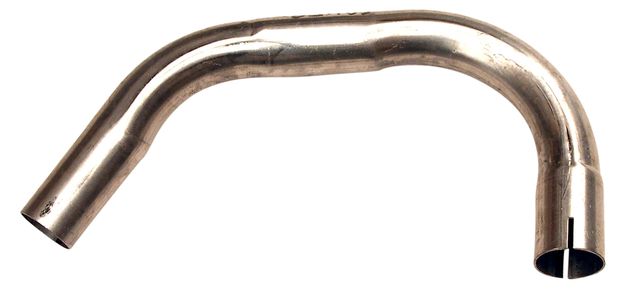

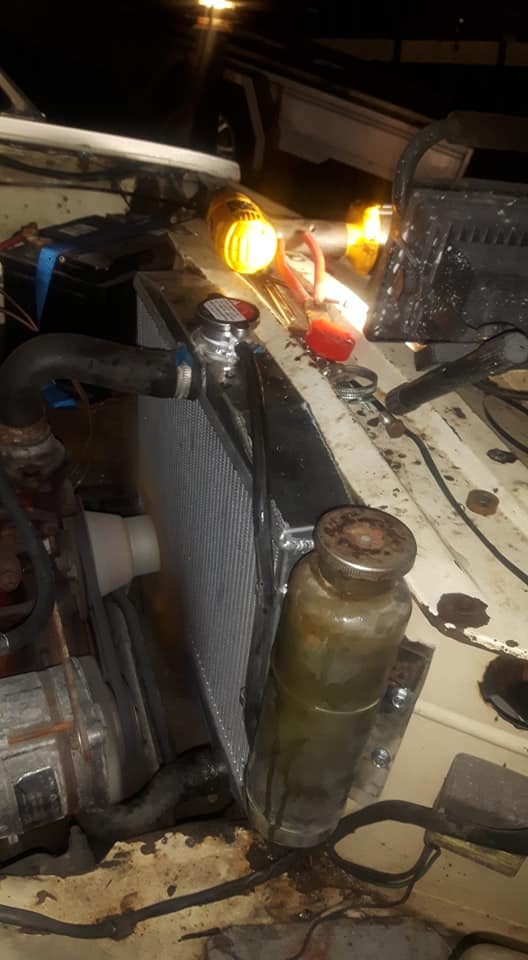

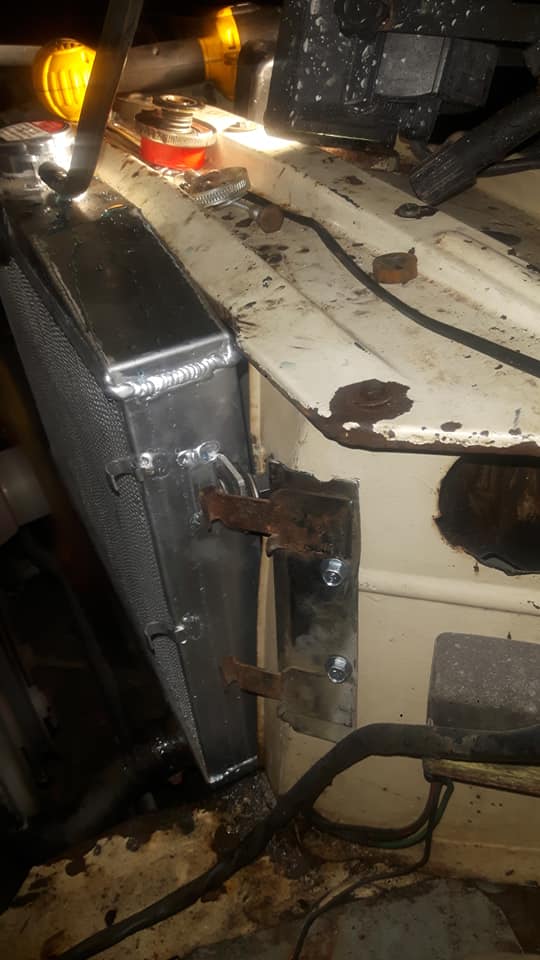

Fått bara njutit av Greger i flera veckor men till sist vart det dags för lite skruvande. Mellanröret på ljuddämparen har väl läckt lite ett par veckor men inte det som tvingade mig börja skruva däremot kylaren lämnade plötsligt ett par matskedar kylarvätska varje gång bilen parkerats..
Efter synat lite mer noga verkar det läcka i en cell högst upp. Dock var lameller riktigt usla tar man i dem faller de bort lustigt nog har bilen inte haft några temperaturproblem. Men ingen ide försöka laga krasst nog 52år gammalt och får bytas(hmm trodde volvo var en premiumbil)

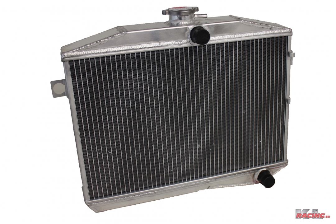

Jaja kikade runt fann inget bra begagnat så kikade på nya. Valet föll på ett aluminiumkyl från KL-Racing Falköping. Dels hade jag vägen förbi på väg till jobb så slapp riskera transportskada sen ska väl aluminiumkyl kyla lite bättre.
Sen tyckte jag det såg snyggt ut och skulle vara modellanpassad såg ut att passa riktigt bra på bilder.
Men bild är bild och passformen vart Kinesisk.
För i verkliga verkligheten visade det sig ha en hel del avvikelser...

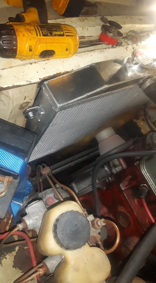

Infästningshål för smala, kylaren tjockare. Slanganslutningar smalare samt saknade fäste för expansionskärl..
Så passform och modellanpassad gissar allt är relativt..
Fick monterat med lite grövre självborrande plåtskruvar och med ett par muttrar som distanser.
Återanvände det gamla fästet till expansionskärl.
Vilket fästes med ytterligare ett par självgängande.
Slanganslutningar där lät jag bara "transport/smutsskydd" sitta kvar skar bara ur botten och monterade slangar över dem
Egentligen var väl jobben i sig inget märkvärdiga (se bara på reservdelar till mopeder och deras passform)
Men ärligt trodde faktiskt det skulle passa bättre från början.
Men nog tusan verkar det kyla några grader bättre än innan möjligt jag åker på byta till lite varmare termostat.
Men får väl provköra lite mer innan detta bestäms..
Jaja i morgon åker dubbdäcken på och där vågar jag garantera passform och att inget kräver modifieras.

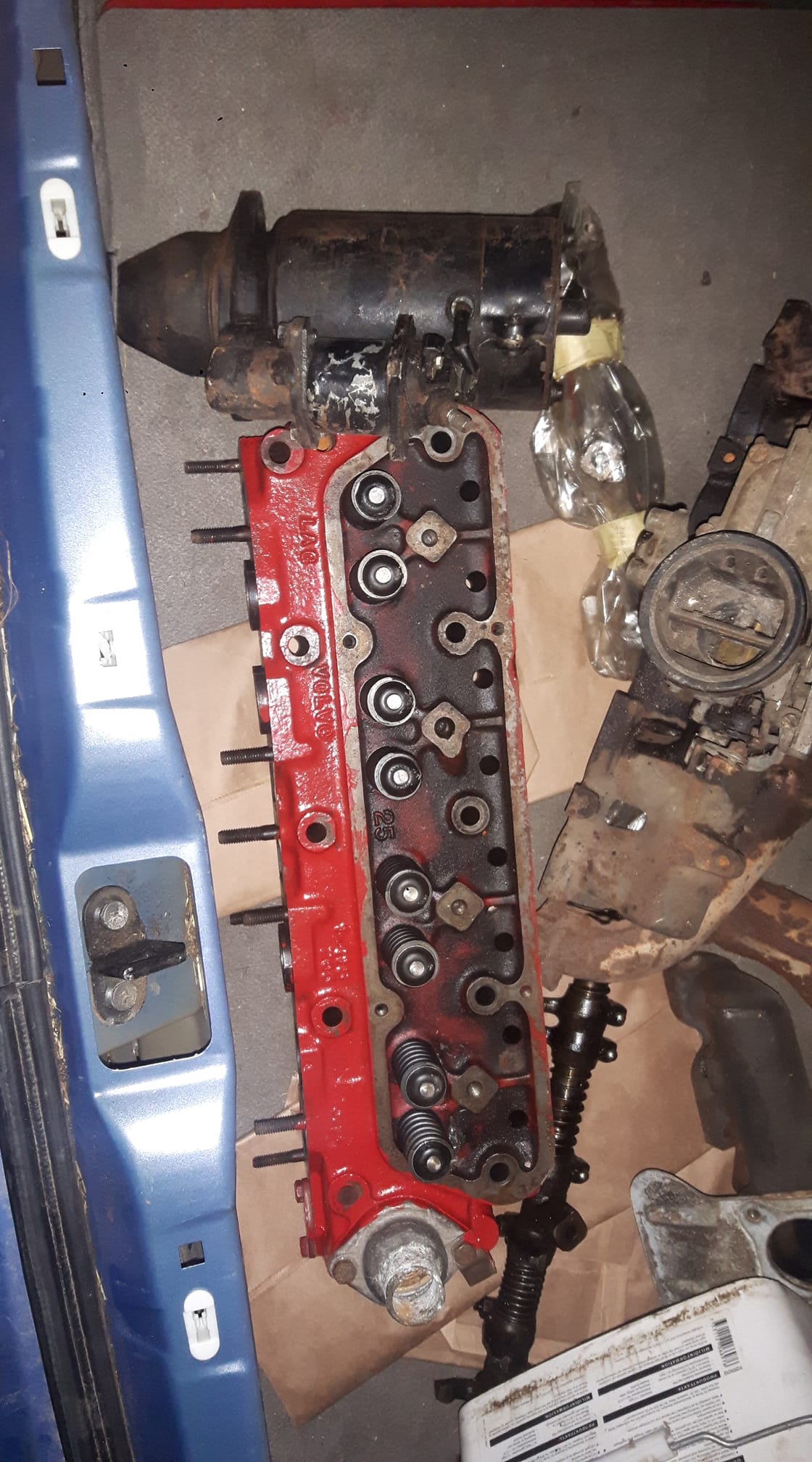

Idag fick jag inhandlat lite prylar ny värmekran kom med posten och en resa till Kinnarumma där "ny" topp inhandlades och lite bra att ha på köpet.
Så bara vädret blir bättre är tanken att fortsätta. Blir nog även monterat en D-kam vart de lider lite mer vrid skadar inte men januari en bra månad samla på sig lite delar inför kommande arbete rent allmänt.

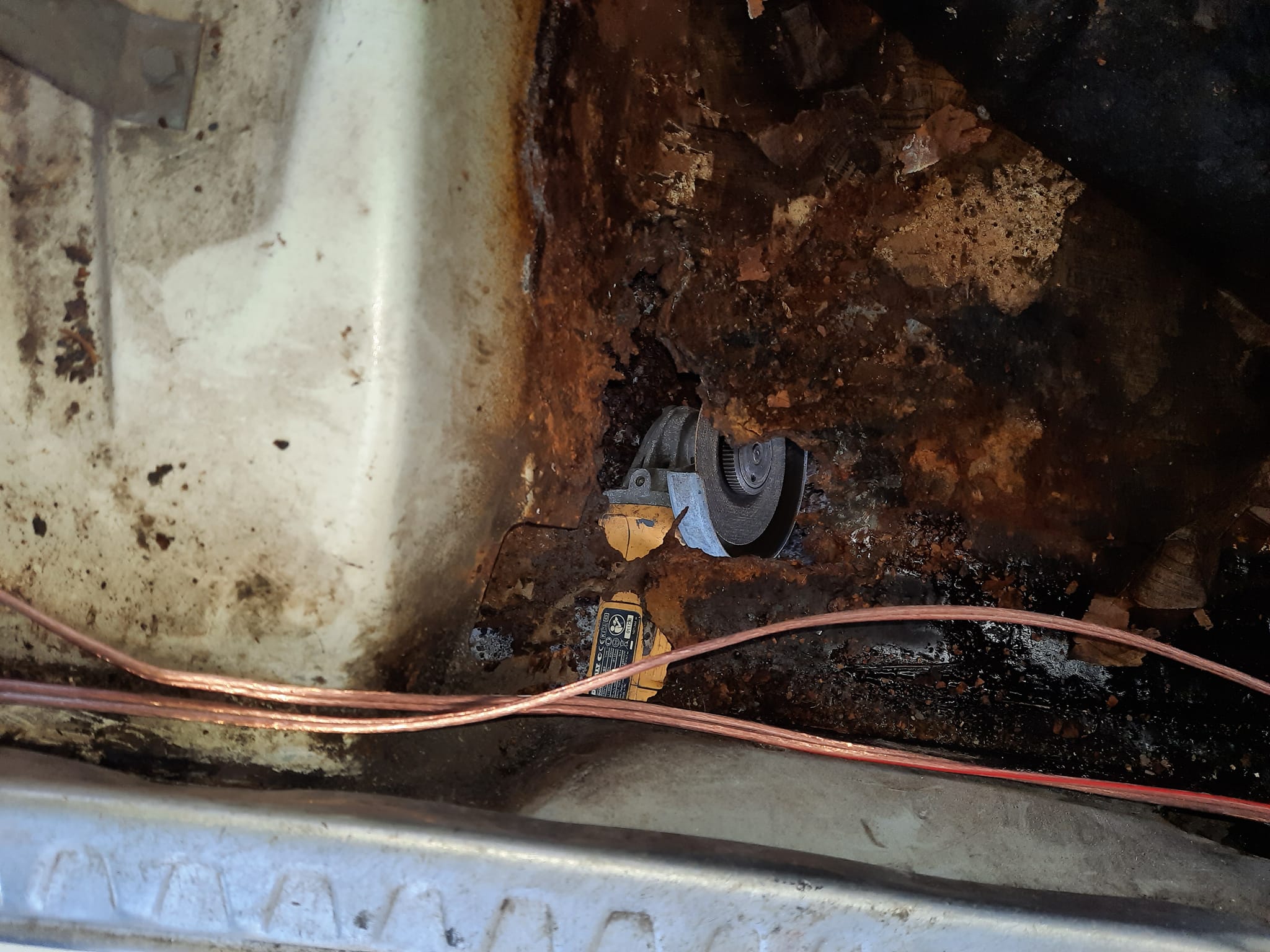

Finns ju fortfarande lite svetsjobb som medvetet hoppades över förra säsongen.

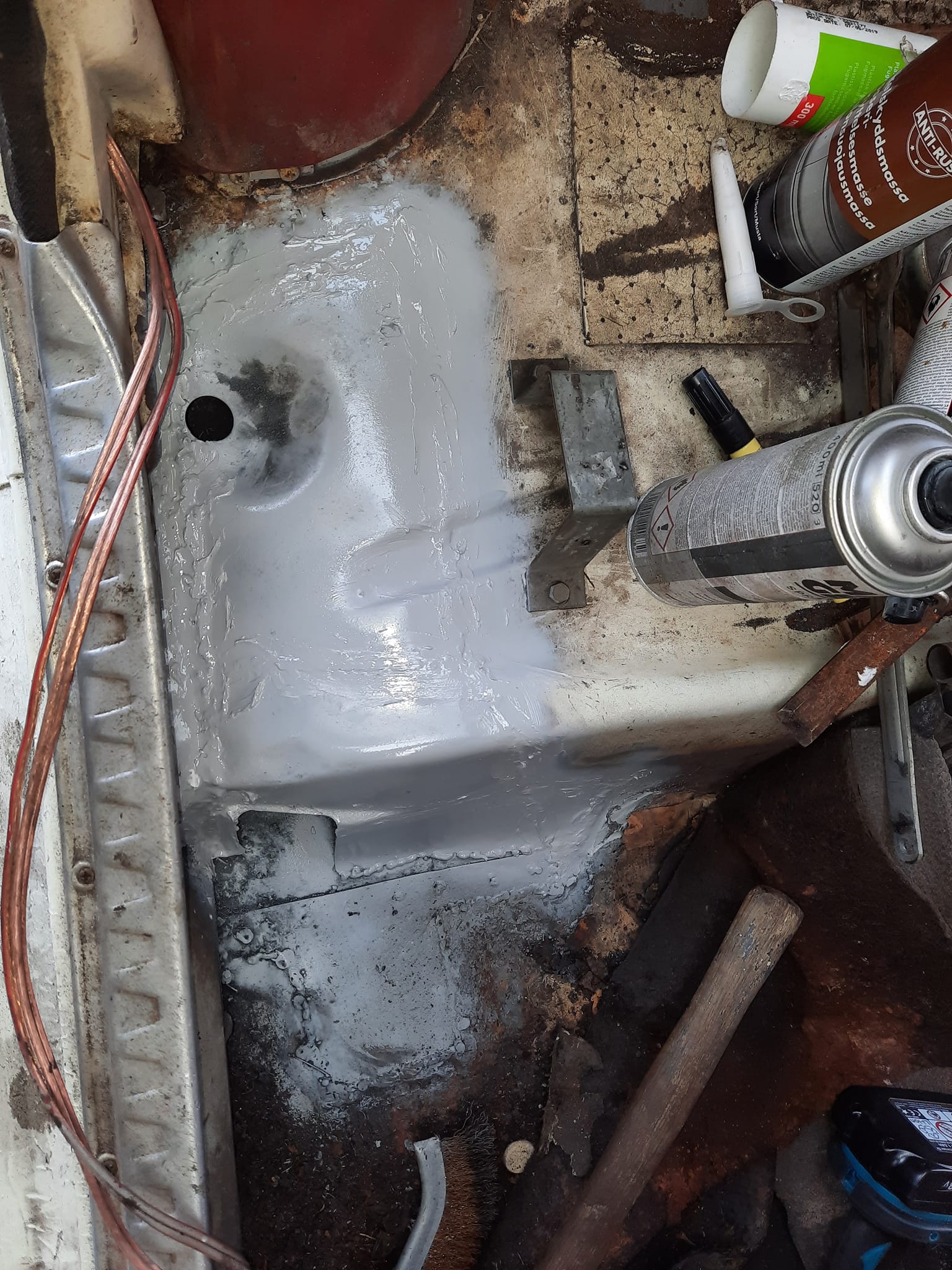

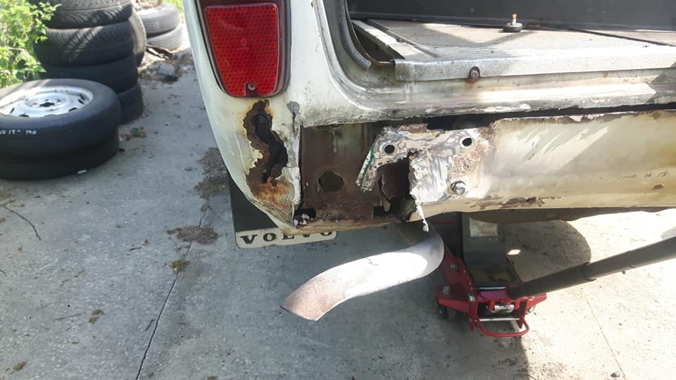

Den som spar han har så att säga. Golvet har i stort varit mycket bra men finns hål under passagerarsäte/golv.
Vilket jag faktiskt tror är de enda hålet i hela golvet.
Ja dock är det en hyfsat krångligt hål att laga blir i en trepunktsskarv delvis under sätet.
När man satt igen dräneringshål med nått siliconmassa är de inte konstigt att de rostar.
Rostat rätt ordentligt upp i förhöjningen för baksäte.
Å andra sidan för enkelhetens skull brukar jag kapa upp för att komma åt bäst men denna gången får jag även byta lite plåt uppåt.
Men naturligtvis tog de stopp gasen vart slut. Ja så lagom kul då jag bara svetsat nån liten lagning med den tuben och vart övertygad den var full inför säsongen. Men inte tänkt på hur mycket "plast"-pojk lånat svetsen.
Sen gick resten av kvällen till att leta fram en tub som tur var hade en bekant en halvfull tub att låna ut.
Så fortsättning i morgon då jag hoppas hinna klart med svetsandet.

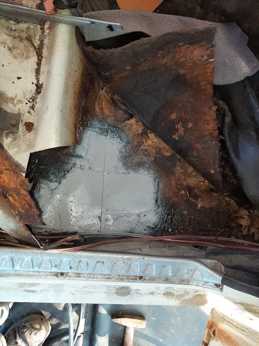

I dag i alla fall nya tag tappade sugen i går när jag hittade lite mer rost dold under karosserikitt..
Så fick kapa upp lite mer av plåten under sätet och fixa de också. Dock bättre nu än senare..
När rosten väl vart avklarad bara återställa sätesplåten vilken i och för sig även hade rostat och fick bytas lite plåt i.
Men nu bara lite torktid sen kan sätet återmonteras härnäst sista hålet o bagage fixa bakre upphängning av avgasrör sen blir de bromsjobb på tur
