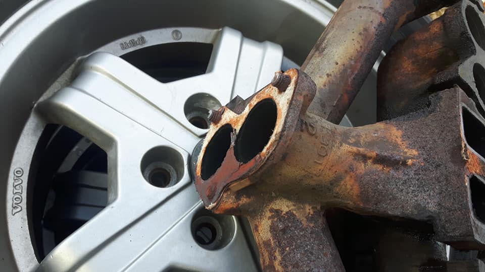

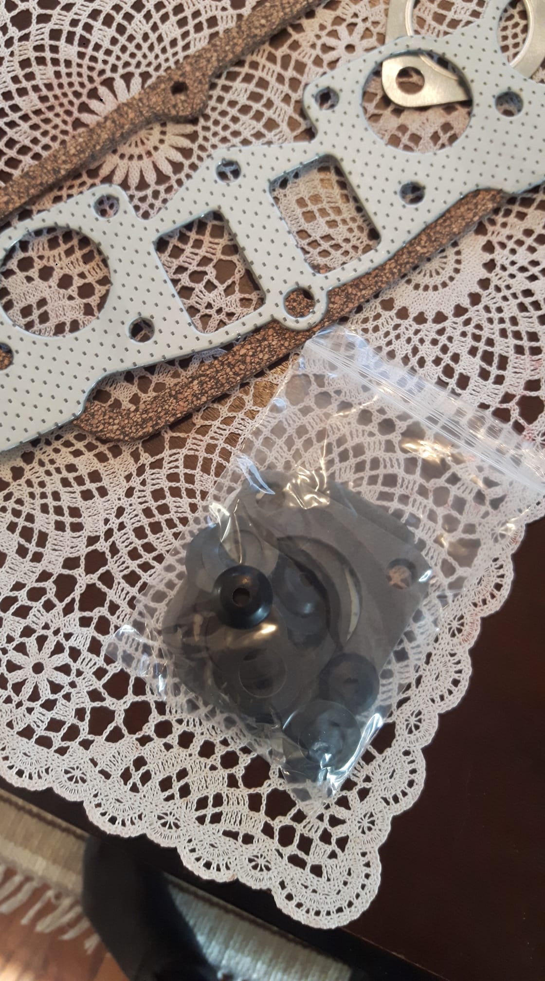

Senaste åkturen och bilen började "foffa" vid gaspådrag..

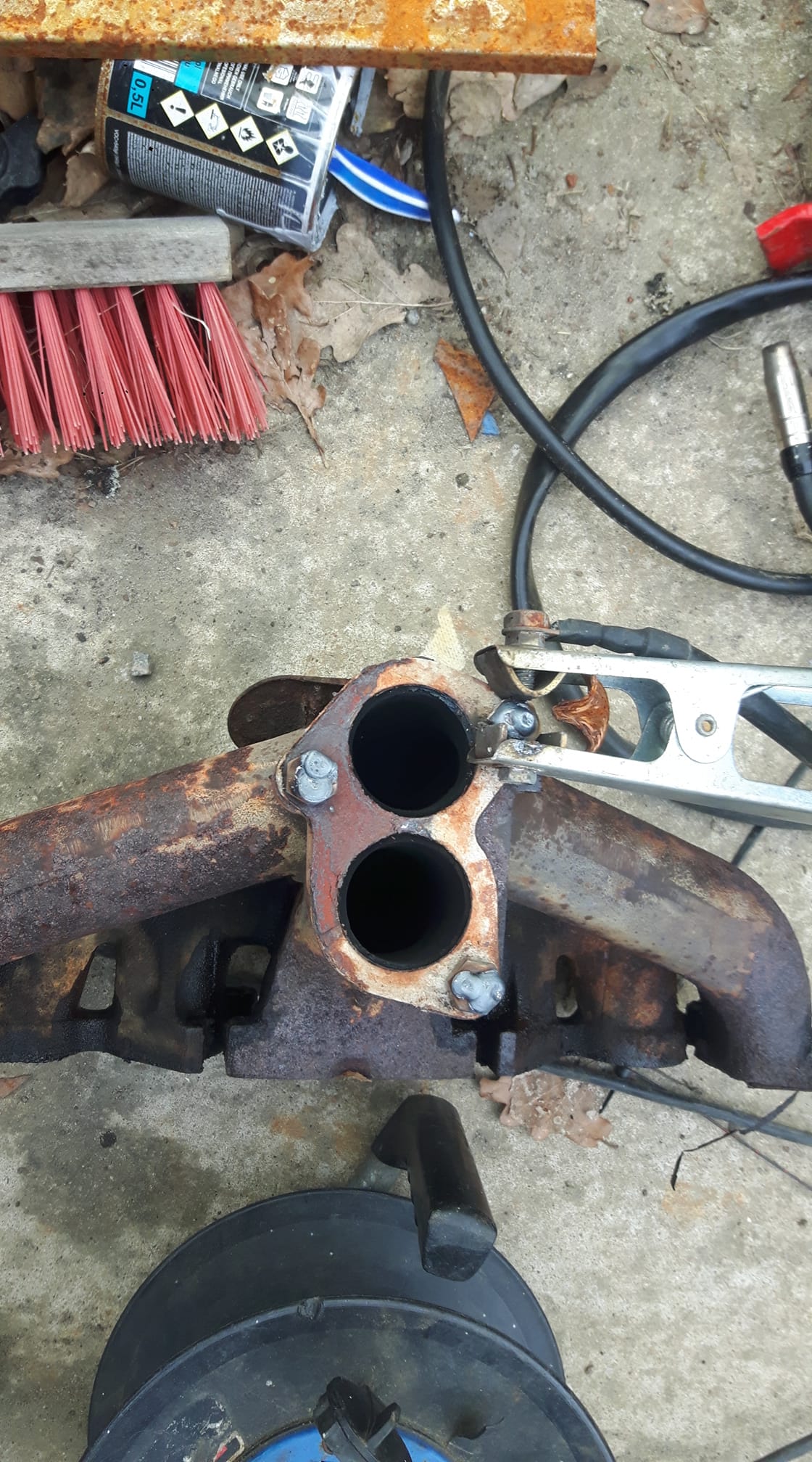

Lite felsökning och konstaterar att läckaget är från grenrörspackningen. Ser samtidigt att det läcker olja från oljetrycksgivaren.
Turligt nog är det samma från b16-b23 så ny fanns på biltema som även har sotningssats till b18 så packningsproblemet vart lätt och billigt.
Som bonus då motorn visserligen går bra men blåröker lite vid start så nya ventiltätningar är inte fel. Ja att säga att byta grenrörspackning var lätt är verkligen att skönmåla. Ja insug grenrör lossade lätt men annat gällde främre rör.
Alla tre drogs av. Nu trodde jag nog att det inte skulle vålla några större problem brukar lossa lätt om man svetsar på en mutter. Så vart inte fallet!
Jag vet inte hur många muttrar som svetsats fast men inte mer än en enda avdragen pinnbult har lyckats lossas. Jaja hade inte muttrar att svetsa fast tagit slut kanske i alla fal 2 av 3 gått få loss.. Men har nu gjort kväll och gett upp kampen..
Ändå fått ett "nytt" rör bara hämta i morgon också.. Glad för det och lite sur för tappad tid som kunde lagts på svetsa tröskel eller annat.
Men man får väl skylla sig själv som kör fornminnen till bilar.. Men lite tidsbesparing ändå för hämtade i torsdags en ny tröskel på VP i fristad..

Åjo lite liv sjukdom och misstänkt sjukdom med lite karantänsittande kom i mellan som sig bör.
Men i alla fall fått monterat dit nytt grenrör och packningar och det "foffande" avgaslätet vid acceleration är borta.

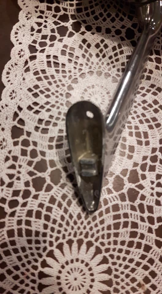

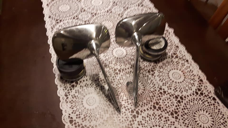

Även lite andra tradera fynd dök upp som en fotomkopplare. Trots mycket letande på nätet inte funnit allt jag söker
till bra priser ännu. Men fick traderat hem ett par skärmspeglar som dök upp i dagarna. Efter synat dem så konstaterade jag att spegel armen tidigare suttit på en justerbar fot.
Men spelar inte så stor roll då fast vinkel såg ut att fungera. Men i morse vart jag friskförklarad... eller frisk och frisk i alla fall ingen Corona.

Men 4a skruv fick man ändå kosta på sig så "nya" speglar på plats.. Fortfarande osäker på vilken modell de egentligen hör hemma. Men tycker de passar riktigt bra och hör numer hemma på min 145a.
Ja 200kr vart de i alla fall värda utan större ånger.

Värm bulten sen smälter du ett äkta stearinljus mot godset det suger in i varje skrymsle av gängan...Peter Holbrant skrev: ↑04 apr 2021, 18:42 Gav mig på lite påsk-skruvande!
Alla tre drogs av.
ev. blanda hydraulolja och aceton och blöt med mot blocket....gamla bra mektips.

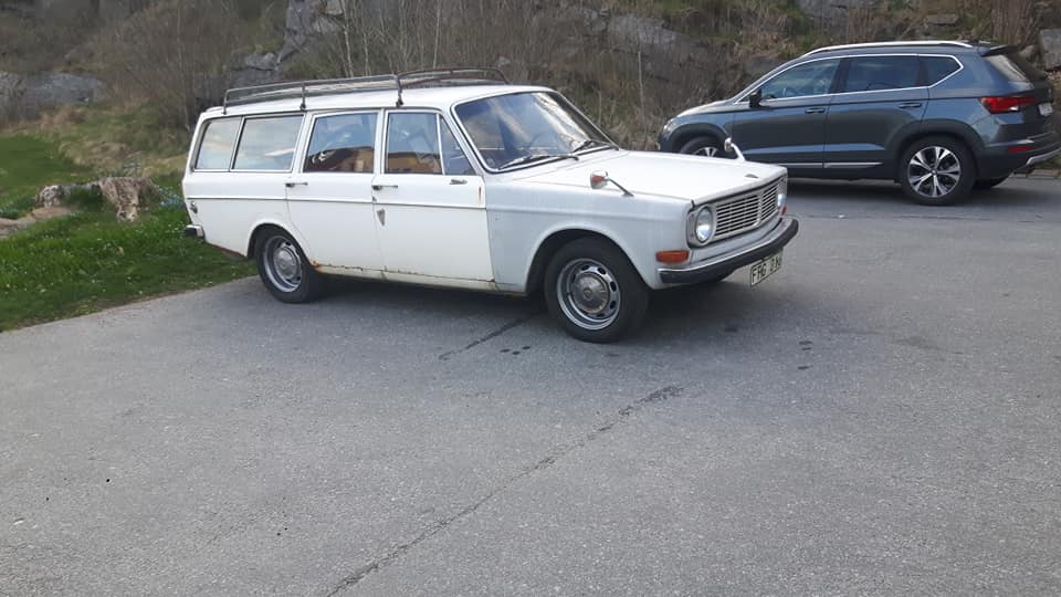

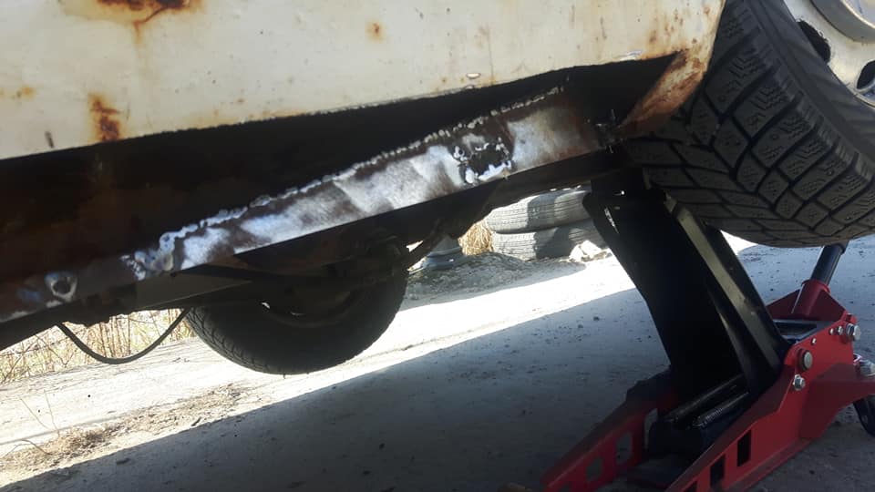

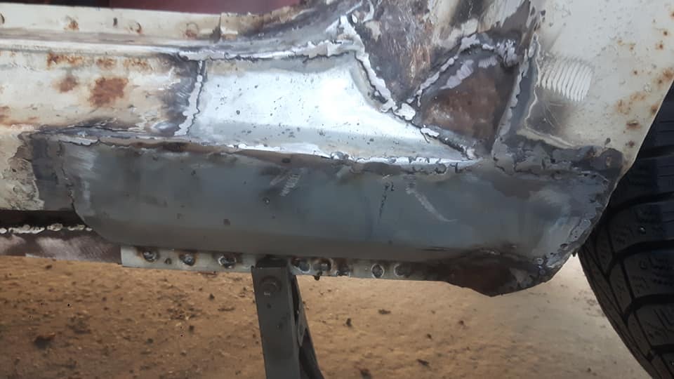

Så där för första gången lite varmt i kombination av lite ledighet..

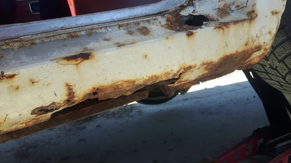

Denna gången i form av en jourledig måndag. Så tog tag i lite sura äpplen och påbörjade nödvändig rostlagning..
Den värsta rosten jag sett vart i vänster tröskel så vart den som fick bli först ut.. Finns inget värre än rota i gamla lagningar vart en hel del skärande innan jag
kunde börja lappa och laga i alla fall inget allt för illa invändigt en enklare bit Yttre tröskeln vart det lite mer lappande och en hel del vinklar och jävelskap.
men vart ju frisk till sist även om det blir fortsättning i morgon efter lite slipskivor inköpts. Kan i övrigt nämna endast en liten svetsloppa i örat vet hur snabbt en fet gubbe kan röra på sig..
Men ytterligare två bitar att fixa på tröskeln dock betydligt enklare än det som gjorts idag återstår.
Sen blir det nog ett par mindre lagningar i bakre hjulhuset också. Glädjande nog golvet friskt på denna sidan och
andra sidans tröskel i bättre skick även om jag där har ett hål i golvet att ta mig ann också...
Så fortsättning följer

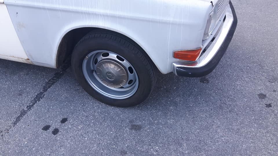

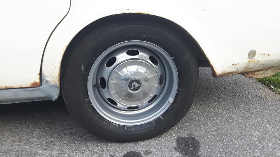

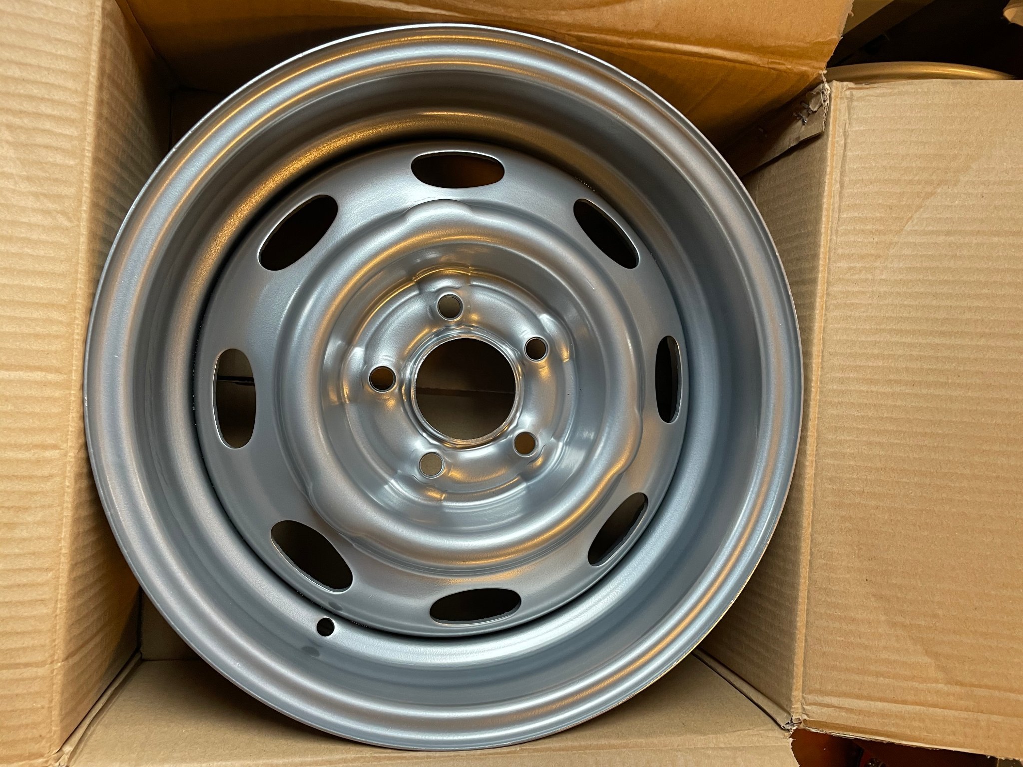

Glädjande nog fick jag fatt i en uppsättning nya 5,5"" plåtfälgar. De vart inte lätta att hitta då de tydligen fallit ur sortimentet
Hos alla vanliga reservdelsleverantörer som VP och Motoroldies mf..
Men ibland ska man ha tur dök upp en omgång på tradera lyckades buda hem dem för 4101kr..
Riktigt nöjd för vart svåra att hitta och nytt är nytt och ger inget merjobb heller övertygad de kommer göra sig skitsnyggt på bilen.
Funderar på en omgång Baby Moon kapslar till dem tror de gör sig snyggt i en djupare fälg snarlika original men en renare look.. Lite lagom breda däck med en ordentlig och komfortabel gubbhöjd på profilen så blir de perfekta..

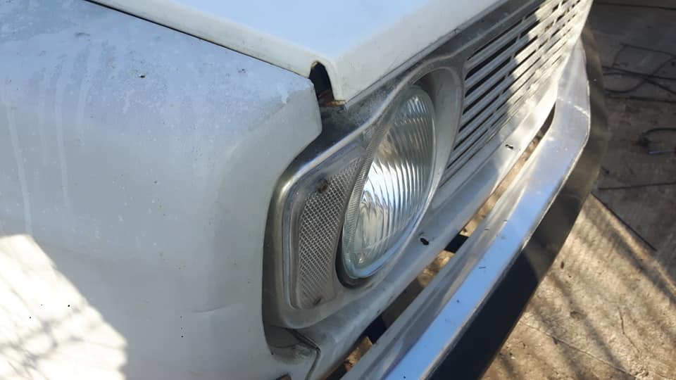

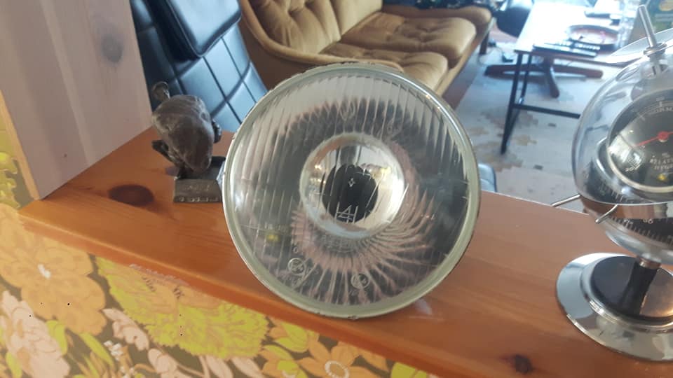

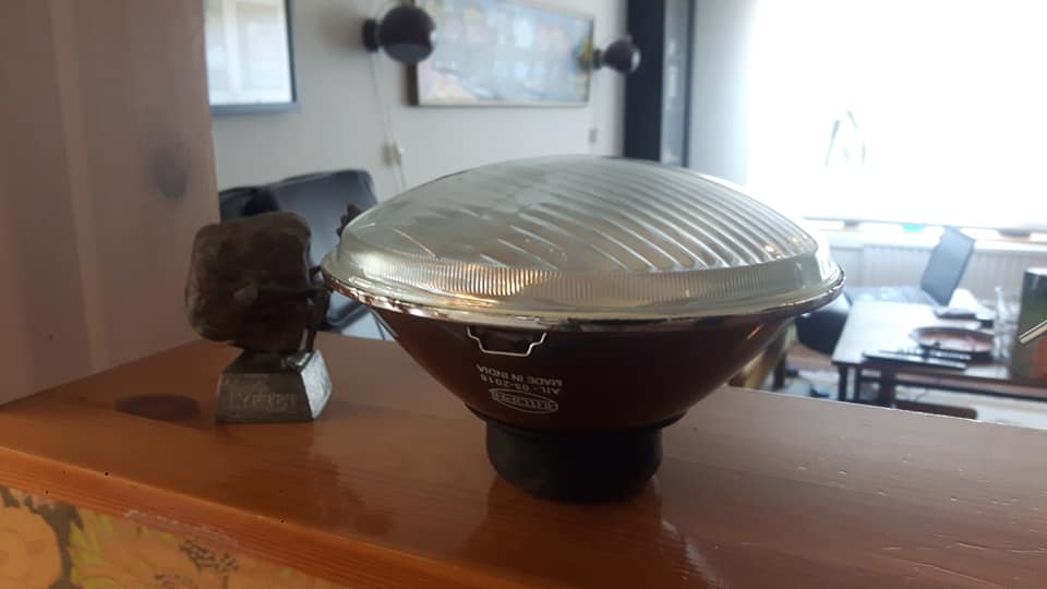

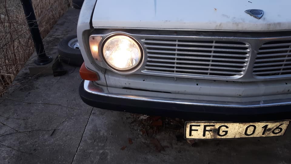

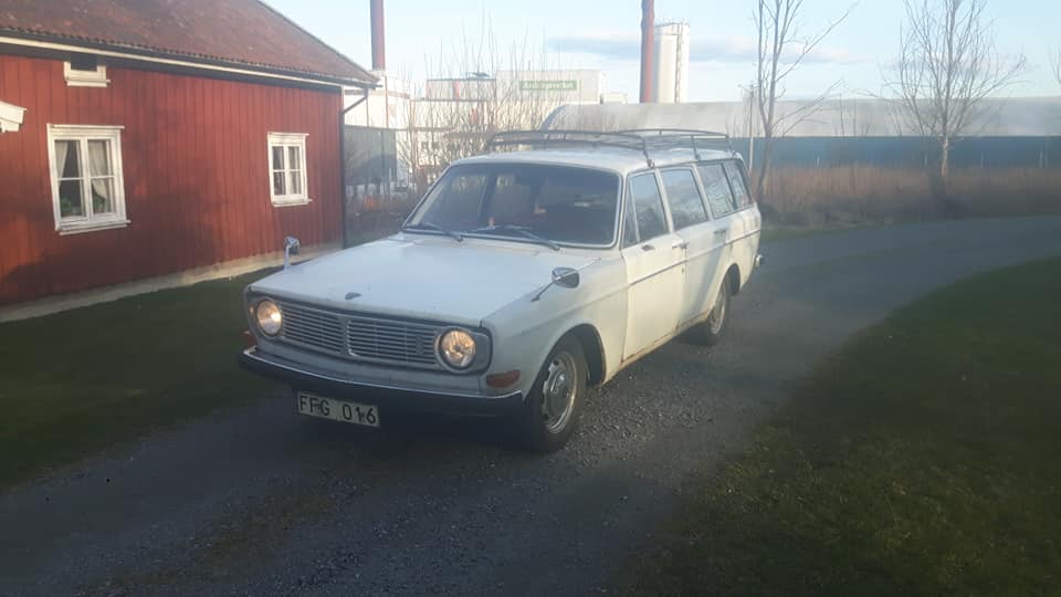

Fick även tag på ett par kupade H4 strålkastare snarlika originalet assymetriska lampor (h4 kom först 74)
Tycker de kupade glasen hör bättre hemma på den och dessa strålkastare e-märkta och godkända för bättre och
hållbarare H4 inte fel det heller.. Som min son sa ett par Brum-lampor tydligen snarlika dem som sitter på Brum en film
han tittat många gånger på som liten.. Funderar påom jag ska montera in en extra tuta med lag lågt "beep beep" ljud från en moped också..

Menar budades hem den 18e kl 15:20 och fans att hämta idag idag den 20e kl 09:00
Utöver fälgarna kom även en traderad ny gummilist till en dörr och lite annat smått
Nu inväntar jag bara ett par vred till ventilationsrutorna. Som jag förövrigt öppnade idag satt plomberade med en skruv. Vart nödvändigt få upp dem då jag tror inte någon sidoruta går veva ner men tar tag i det när dörrarna ska lackeras var sak har sin tid.
Men redan nu håller jag lite koll efter dörr och bagagelucke lister de som sitter på lämnar mycket övrigt att önska.
Men i morgon hoppas gubbvärken gått över så jag kan fortsätta kravla och svetsahar ändå en plan hinna med den mesta svetsjobben denna veckan.
men kommer hålla ett par ögon efter billiga däck också..

Skulle egentligen fortsatt svetas tröskeln i kväll men gubben hade träningsvärk samt upptäckte igår kväll att laddlampan glimmrade..

Åjo sitter en trevlig radio i bilen dock inte hunnit förvissa mig om den fungerar lyser gör den men gissar antenn försvann när skärmar och fronten byttes
Men ett långt stålspröt på fjäder blir ett senare bekymmer.. Dagen bjöd i alla fall på lite stressvetsande..
Ville i alla fall få ihop så inga öppna hål finns i tröskeln idag och det vart en kamp mot regnet.
Men hann precis även om en jäkla massa slipande återstår men nu kan det få regna.. Jaja en bit till gjord nu bara en bit intryckt tröskel kvar att åtgärda på vänster tröskeln sen ska det tas lite i vänster hjulhus innan vi byter sida..

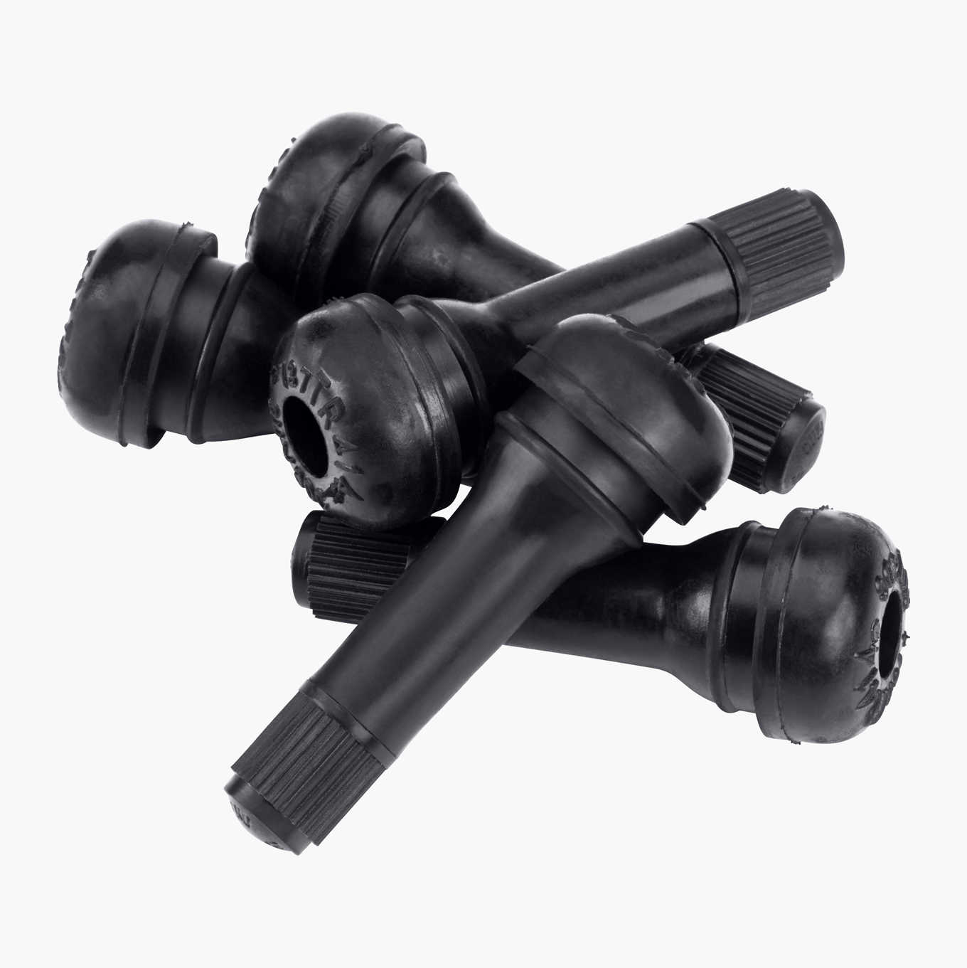

När jag fick ett sms..... Såg du saknade ventiler på fälgarna! Kan ordna det. Men de kostar en hundring styck... Ja vad svarar man på det? Hahaha...
Ja mitt svar vart: Inga problem kan ta med egna, Kan köpa 50st ventiler på Biltema för 189kr. Så får du köpa 46ventiler av mig för 20kr styck..... Lååång tystnad på sms:fronten följt av ett "du var en svår jäkel" men 100kr vill jag i alla fall ha för ventiler...
Svarade: Nä men helt ärligt du kan få 2000kr för däcken+46 ventiler. Så köper jag med en låda på hemvägen! Annars får de helt enkelt bli andra däck och montör..

Men nu fått på 5,5 orna på bilen.. De vart 195breda och 60 i profil fram. Medans bak fick det bli lite mer gummi med 65 i profil. Ja jag nöjd i alla fall i morgon hoppar jag knän vilat tillräckligt för få fortsätta svetsa lite..
