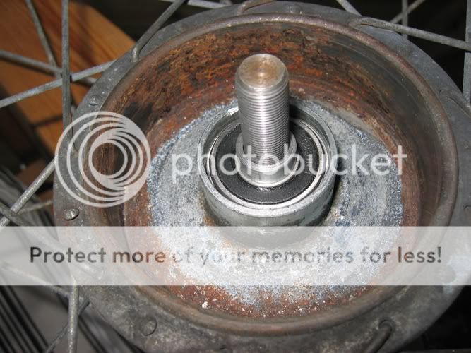

Öryd skrev:Finns nån på forumet som kan tillverka dom 2 adaptrarna som behövs för att fästa fasta kullager där istället, för en liten summa??
Tjena lyfter tråden lite...finns det plast bussningar eller liknande att köpa nånstans? <!-- </EdIndex> --></div>
tror tyvärr inte det, är själv på jakt om vi är ett gäng kanske vi kan göra ett gruppköp av sura? <!-- </EdIndex> --></div>

<div class=KonaBody><!-- <EdIndex> -->Varför göra det svårt för sig :roll: Som Braxmatte föreslog mig, klipp lagom höga (ca 9mm) 1mm tjocka plåtremsor och pressa ned lagren med :wink:
Sitter perfekt , tom. utan locktite

Lasse väss skrev:Varför göra det svårt för sig :roll: Som Braxmatte föreslog mig, klipp lagom höga (ca 9mm) 1mm tjocka plåtremsor och pressa ned lagren med :wink:
Vem klipper och säljer plåten? ;)behövs väl även en rör bit i mellan lagren? <!-- </EdIndex> --></div>

<div class=KonaBody><!-- <EdIndex> -->Finns en kille som säljer allt utom plåtremsan, dom klipper dom till gratis hos en plåtslagare, ( jag ville ha två remsor 9x100,5 ? men fick åtta st gratis :shock: men, dom fick en 20:a till fika :)
http://www.tradera.com/CRESENT-HJULLAGERSATS-GRIMECA-105-NYHET--auktion_100708_134554605 <!-- </EdIndex> --></div>

<div class=KonaBody><!-- <EdIndex> -->tala om måtten på hylsorna så kan jag svarva så många ni behöver :D
jag skulle tro att det tar mig nån timme att göra 10st beroende på hur dom ska se ut
om jag såg rätt hade sura gjort en botten i bussningen men det kanske inte behövs
har inte något nav hemma just nu
en 50-lapp styck kan dom kanske komma att kosta om jag ska gå runt på dom
