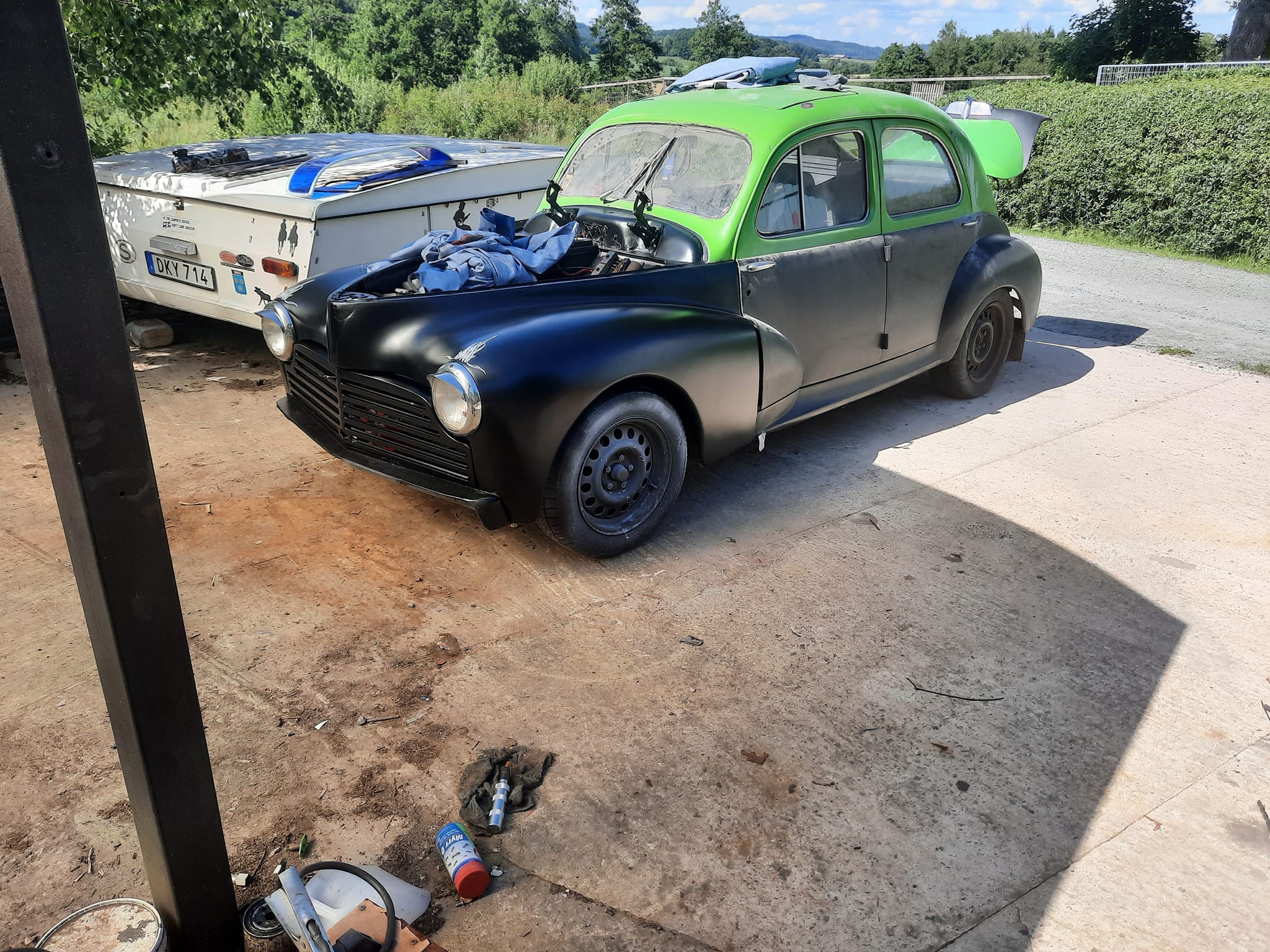

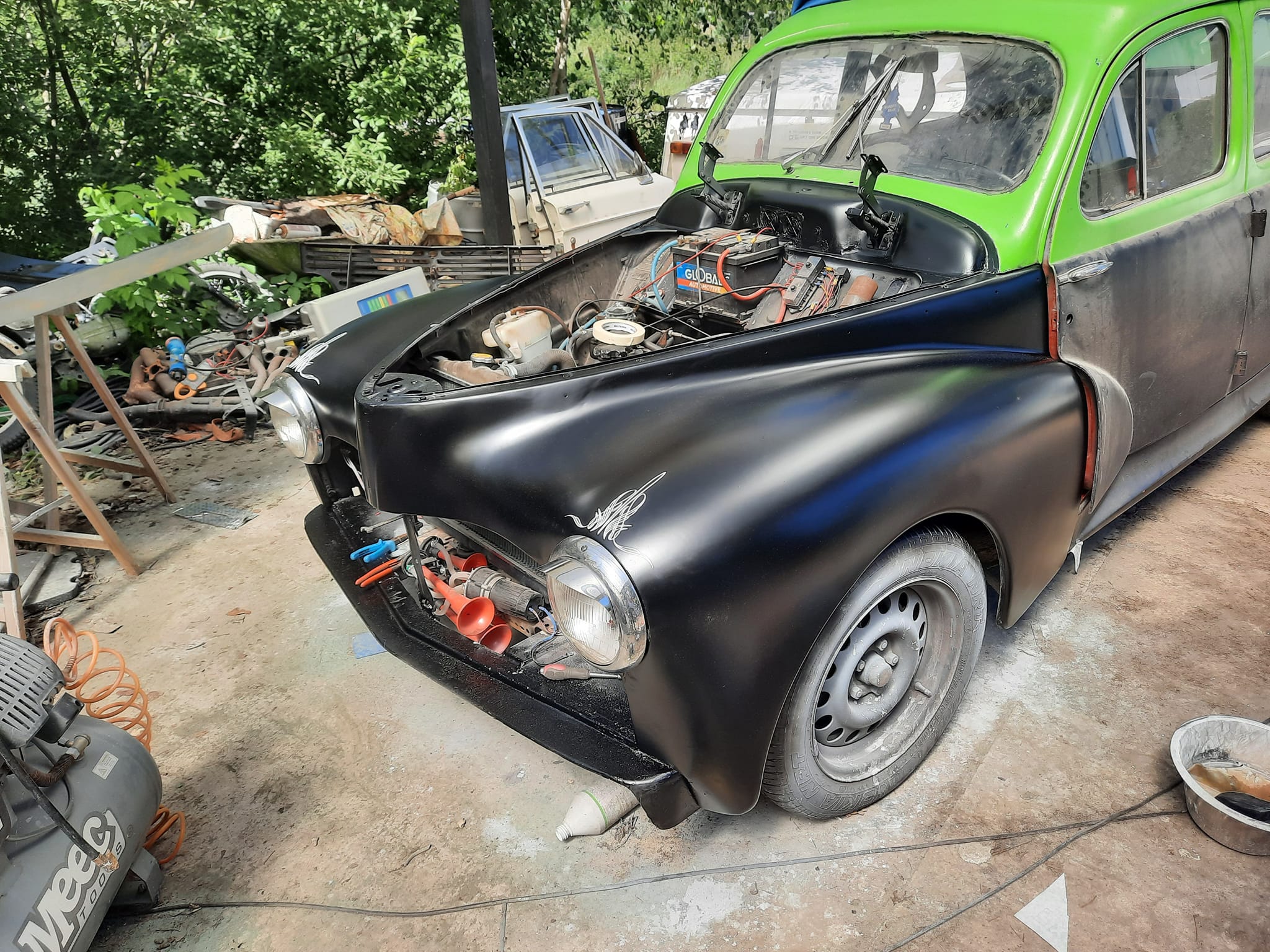

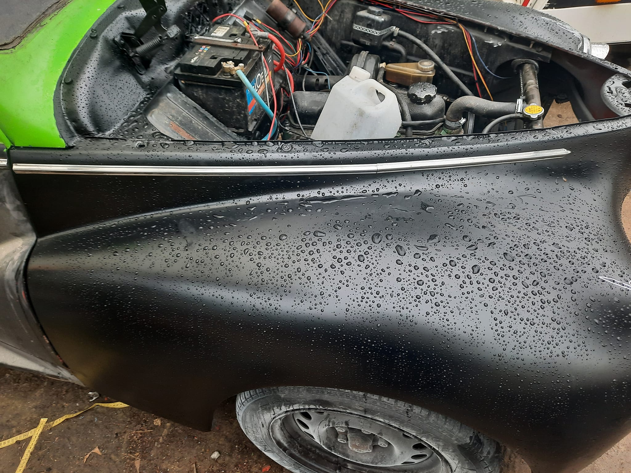

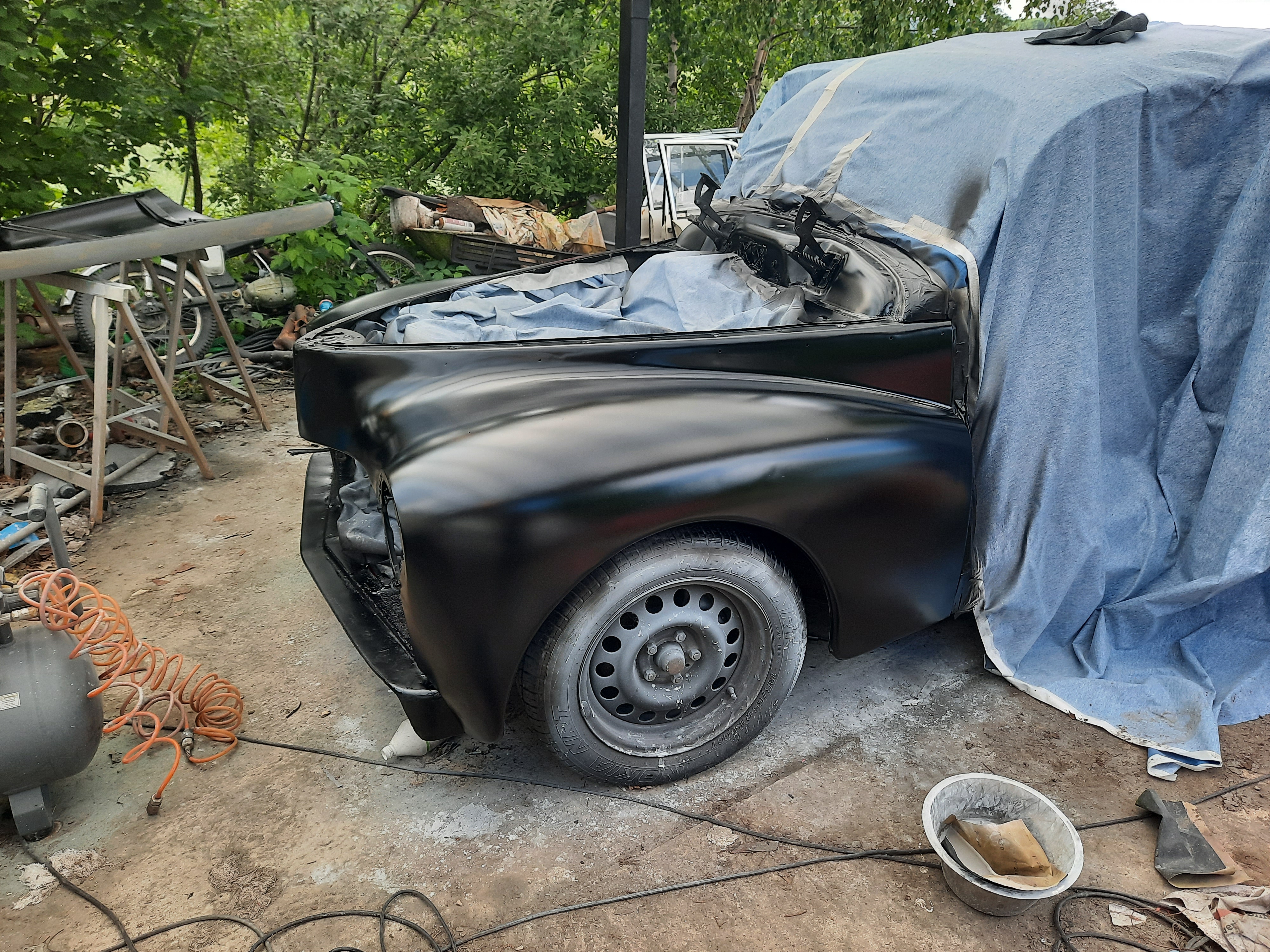

Så sant mattsvart snällt när det blivit matt i alla fall.. visst finns det missar i underarbetet men bilen byggs som kulbil. Så får duga bra mycket seriösare än lack som satt på i alla fall.. nu nos och undersidan av huv svart är lite kattvakt medans det torkar. Hoppas bara han dyker upp så jag kan åka köpa pizza för hungrig nu

Tror värsta katastrofen är avklarad borde torkat såpass att den nu klarar om kattjäkeln passerar över...
Tänkte försöka fått lackerat andra sidan av huven samt grillen ev några andra smådetaljer i morgon..
samt påbörjat slip och spackel av tak och bakände... Klurigaste blir få ut rutan då den är limmad på plats.
Men fått tag i annan framruta och rutlist vilket känns bra. Bakrutan däremot vågar jag inte röra listen där
har jag inte och den som sitter där håller inte för ur och i montering...

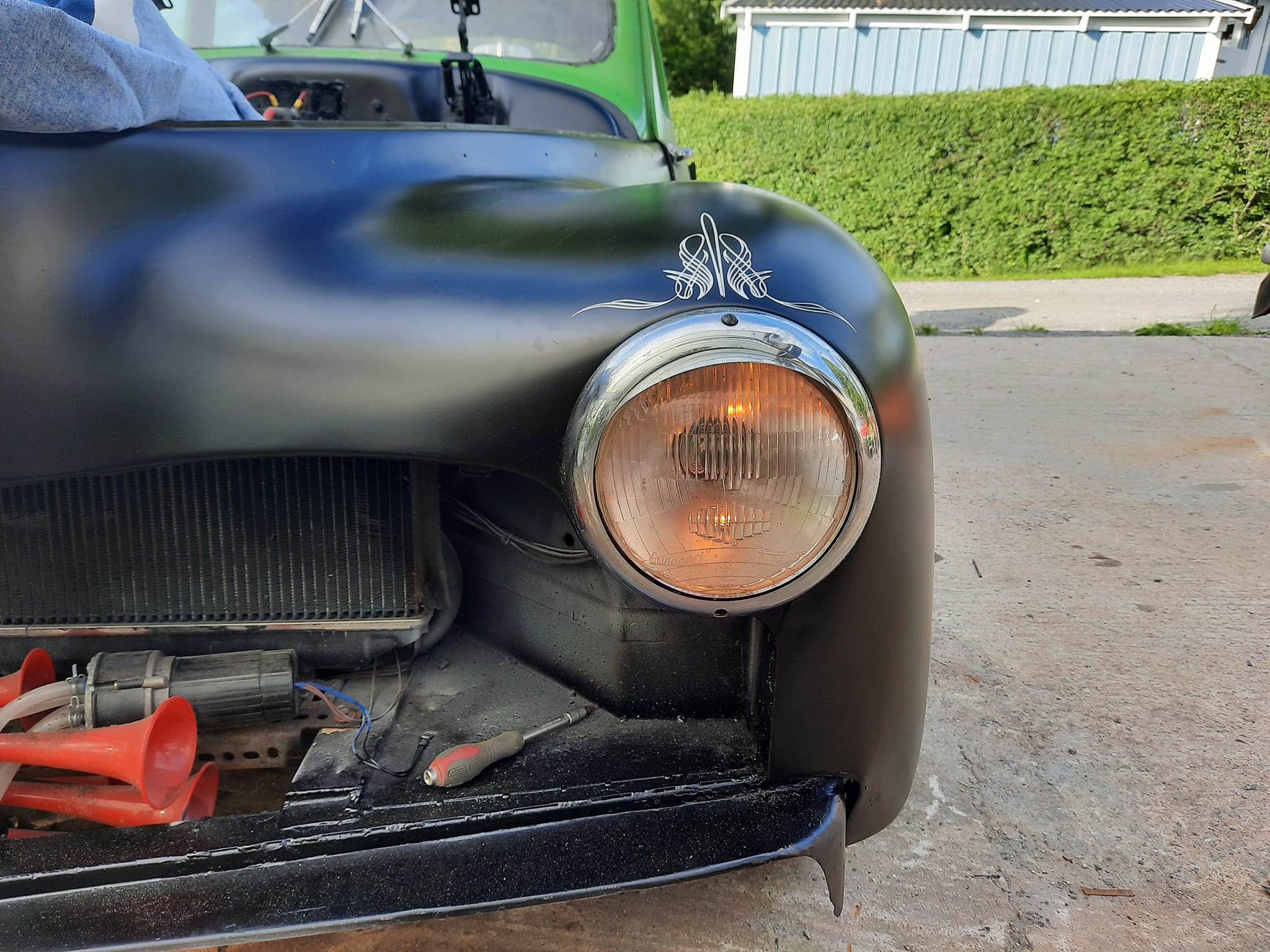

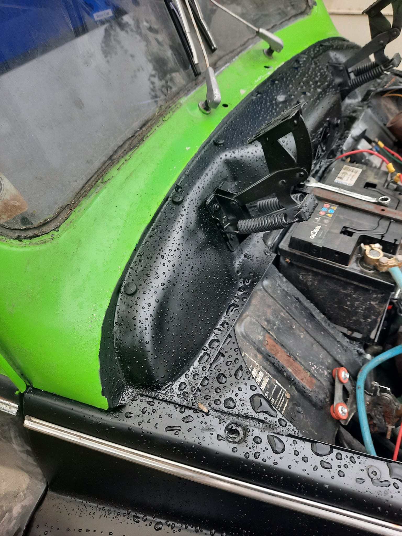

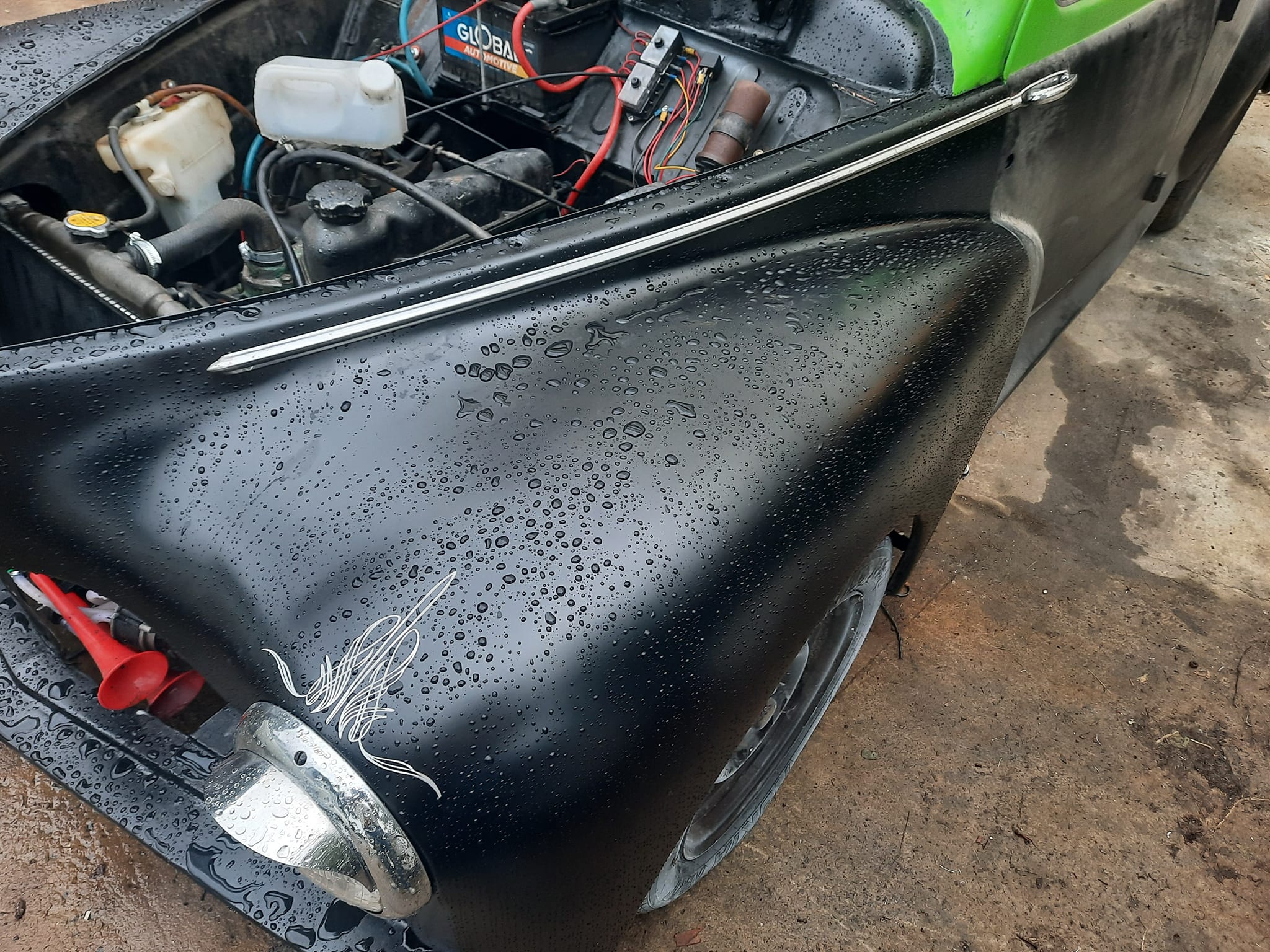

Kändes bara tvunget göra något kuligare idag...
Å ibland har man bara rätt det kan aldrig gå fel med
mattsvart färg och vita pinestripes..
Naturligtvis är jag 100% jävig och säger fy fan vad snyggt..
Å om någon säger annat så tja folk får ha dålig smak också hahaha...
Sen blir det något större till huv och bakluckan och lite väl mycket svart plåt mellan
bak och sidorutan så nått där också..
Men nu tillbaks till "gruvan" efter en kaffe för mer standard betonat slit...
Ovansida av huv att få svart och grill att få grundat... Innan de blir dags ta sig ann tak och bakskärmar..
Visst finns det en ände men känns som mycket plåt...

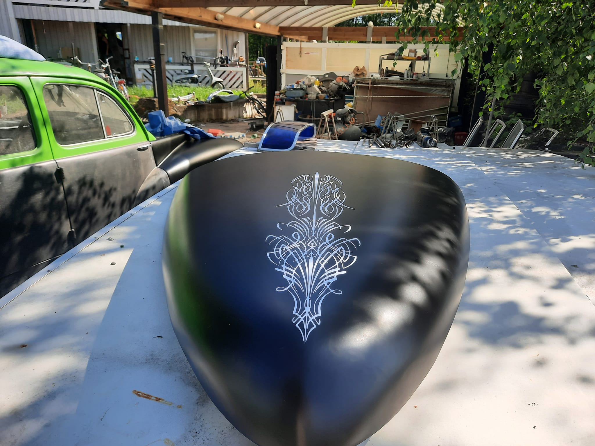

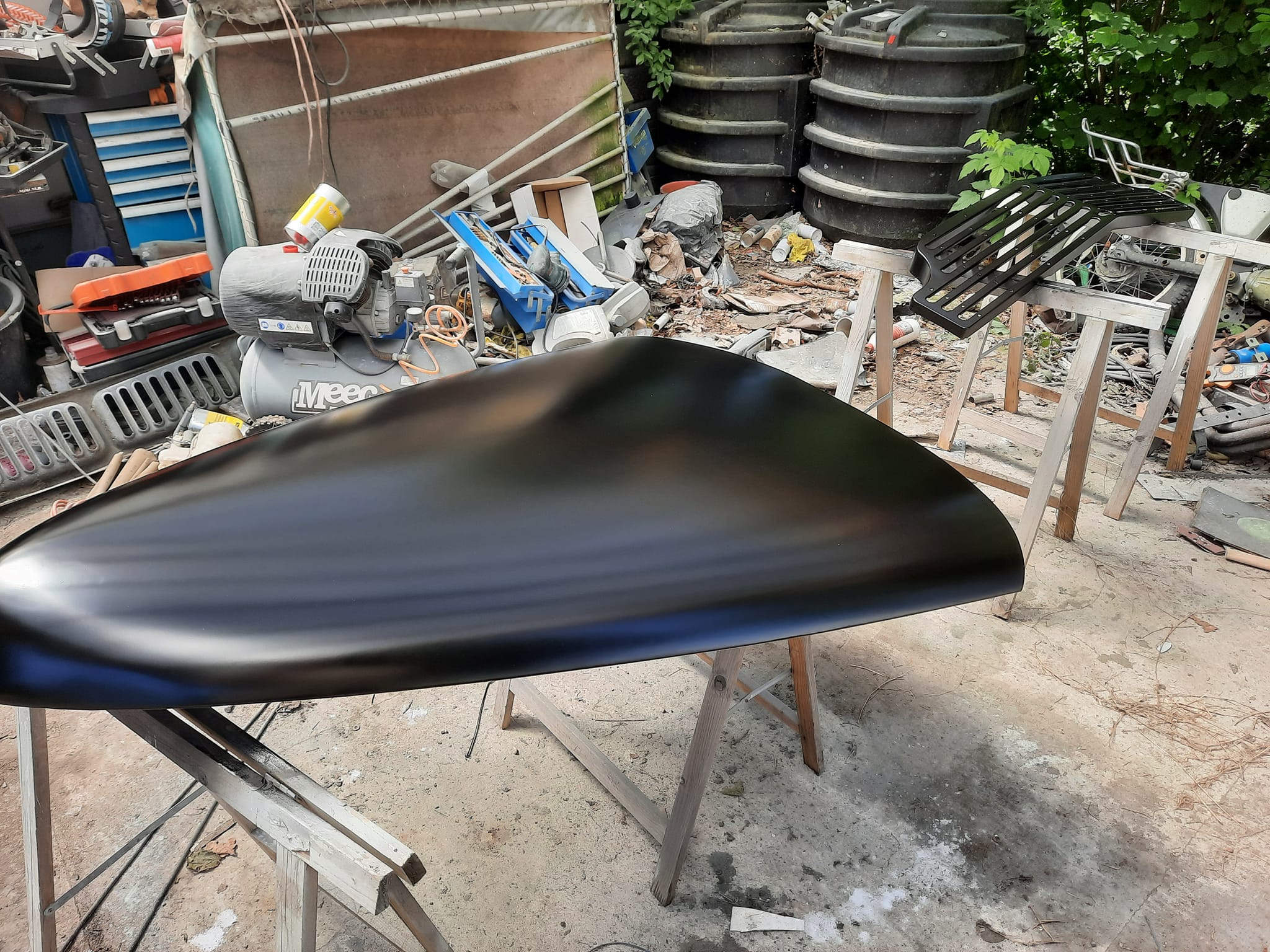

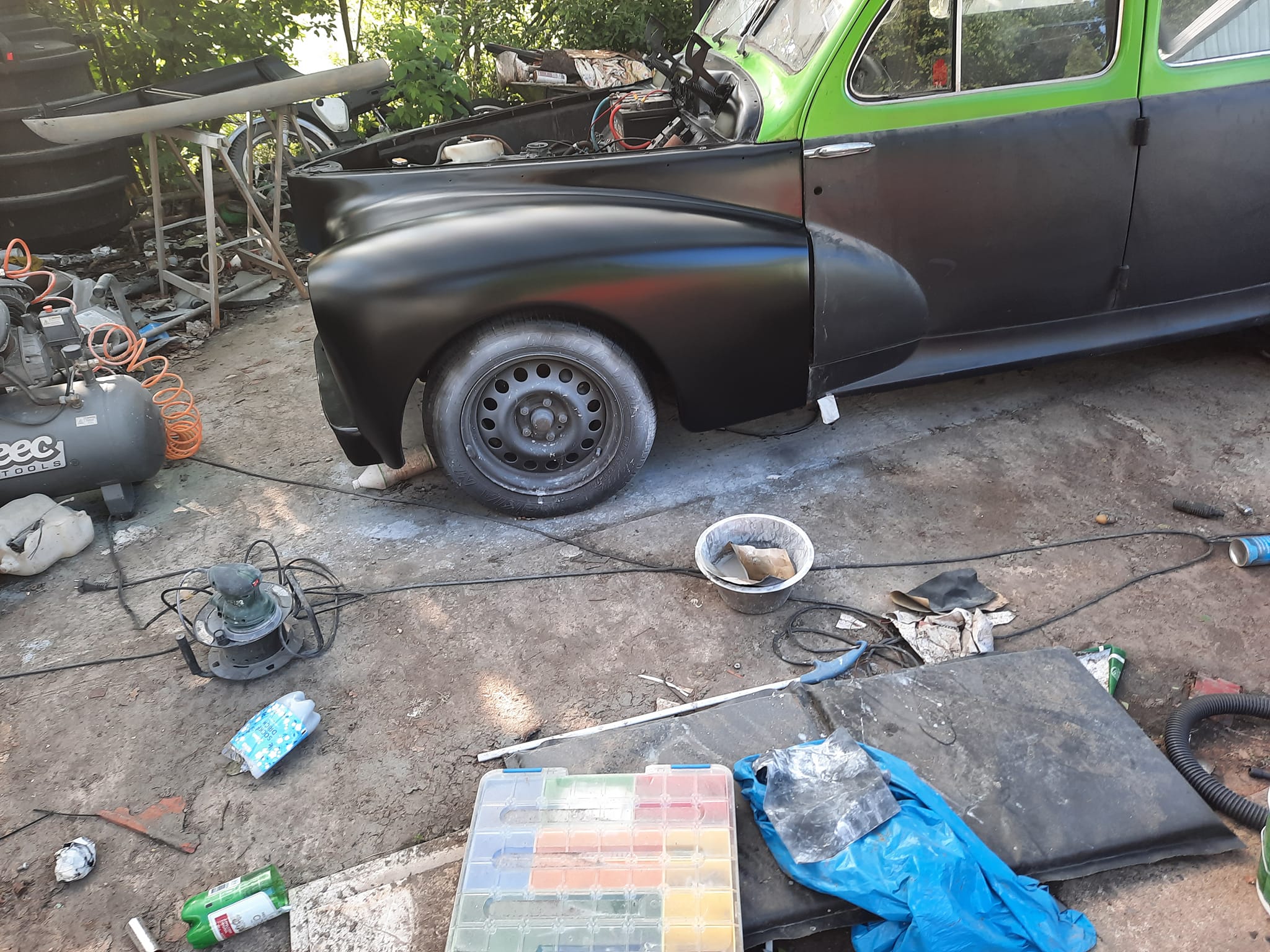

När ändå grillen fick sig lite grund och skvallerfärg. Passade jag på och tog huvens ovansida en extra gång.
Lade på lite tjockt och med det borde huv bli snudd på perfekt efter ytterligare en omgång våtslip...

Motorn ja det syns rätt tydligt på många bilder att det sitter en gammal hederlig Zenith stå-förgasare så hela elsystemet är typ
7 ledare...

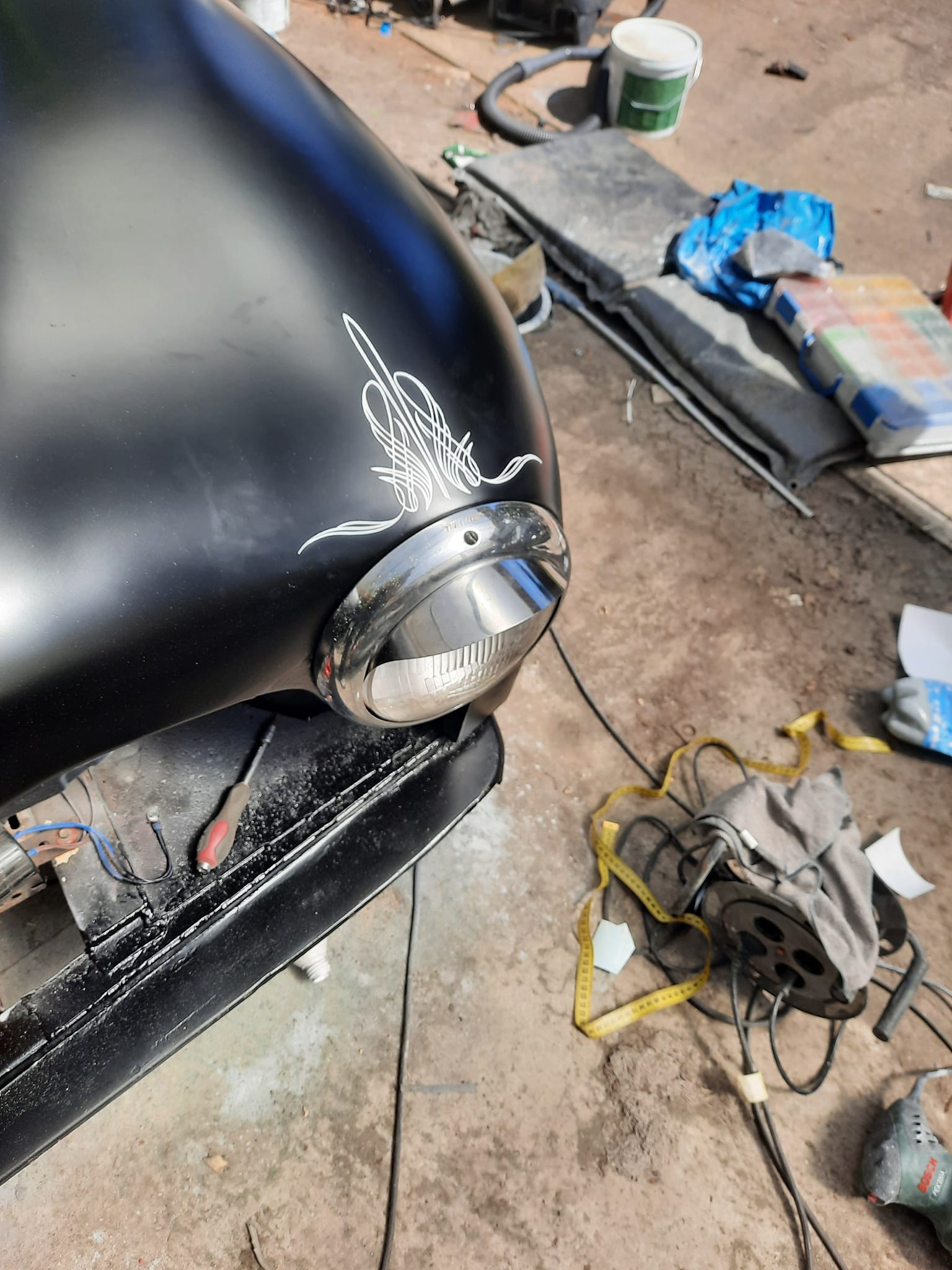

Men blinkers i framlampan tycker det fungerar utmärkt syns bättre i verklighet tillsammans med
halvljuset än i videon...Sen blinkar den nu fort då inga lampor bak men klart nöjd över
synbarheten för även blinkande körpilar lär hjälpa till.
åxå länk https://www.facebook.com/peter.holbrant ... 192907191/
Slänger med en vanlig bild åxå men bild på en blinkning inte överdrivet bra...

Där hade du kunnat göra en fuling...så halvljuslampan blinkar o slocknar istället.
Många nya bilar släcks ju lyset och sen blinkar samma fast i gult...din gammelbil
får ha vit blinkers fram :wink:
Såg annars jättebra ut...i mörker syns ju det även bättre och då syns helheten.

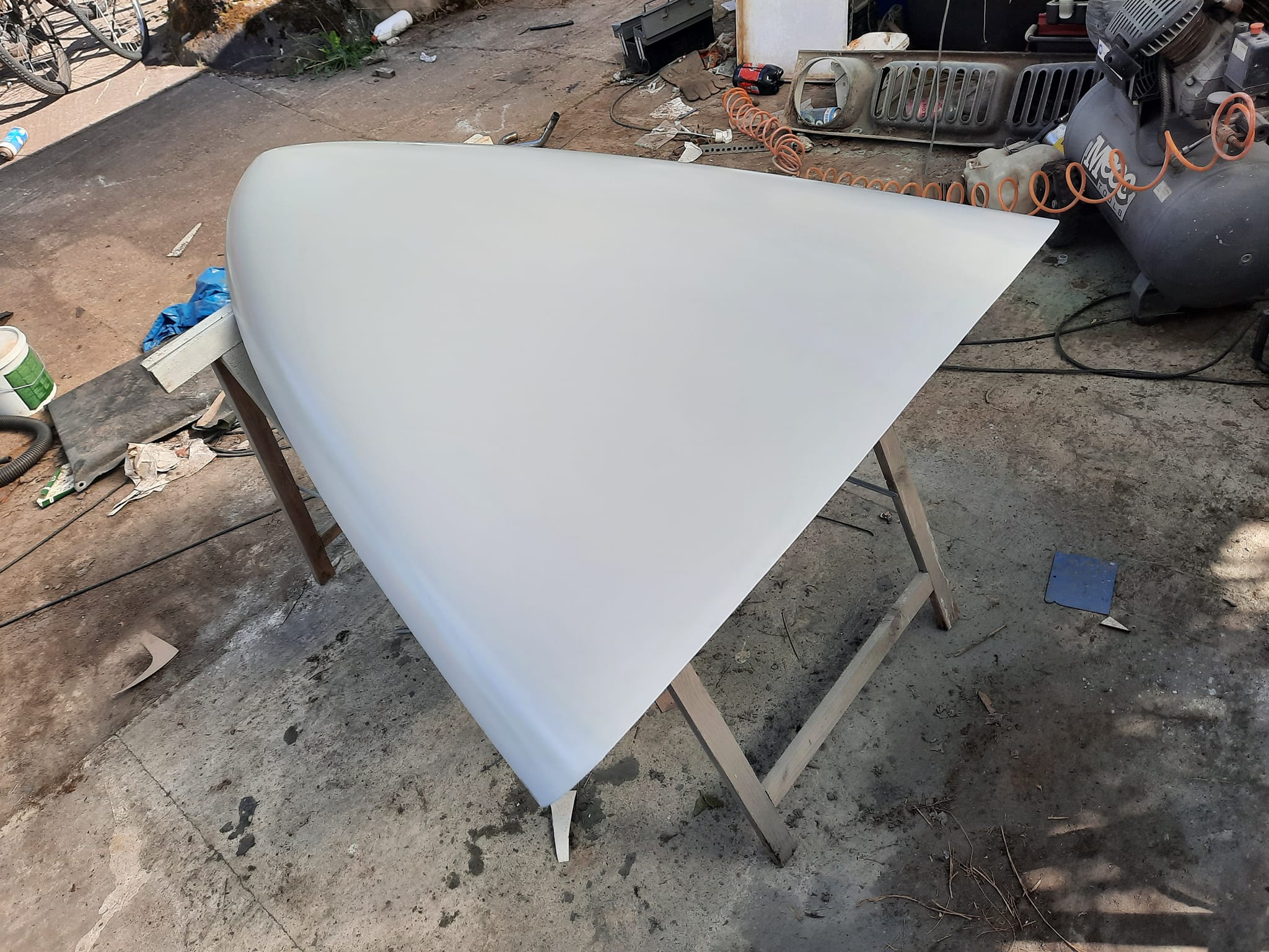

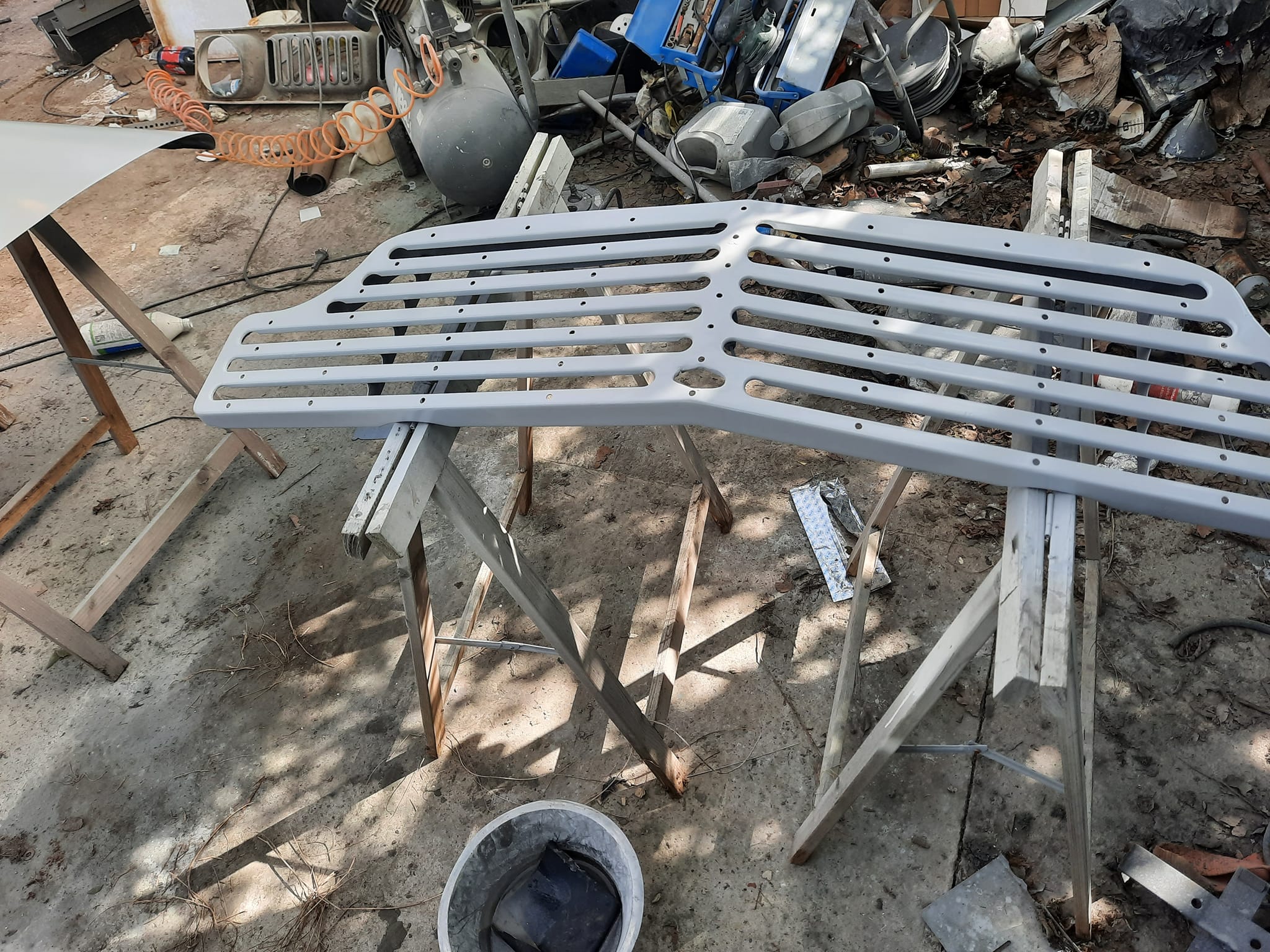

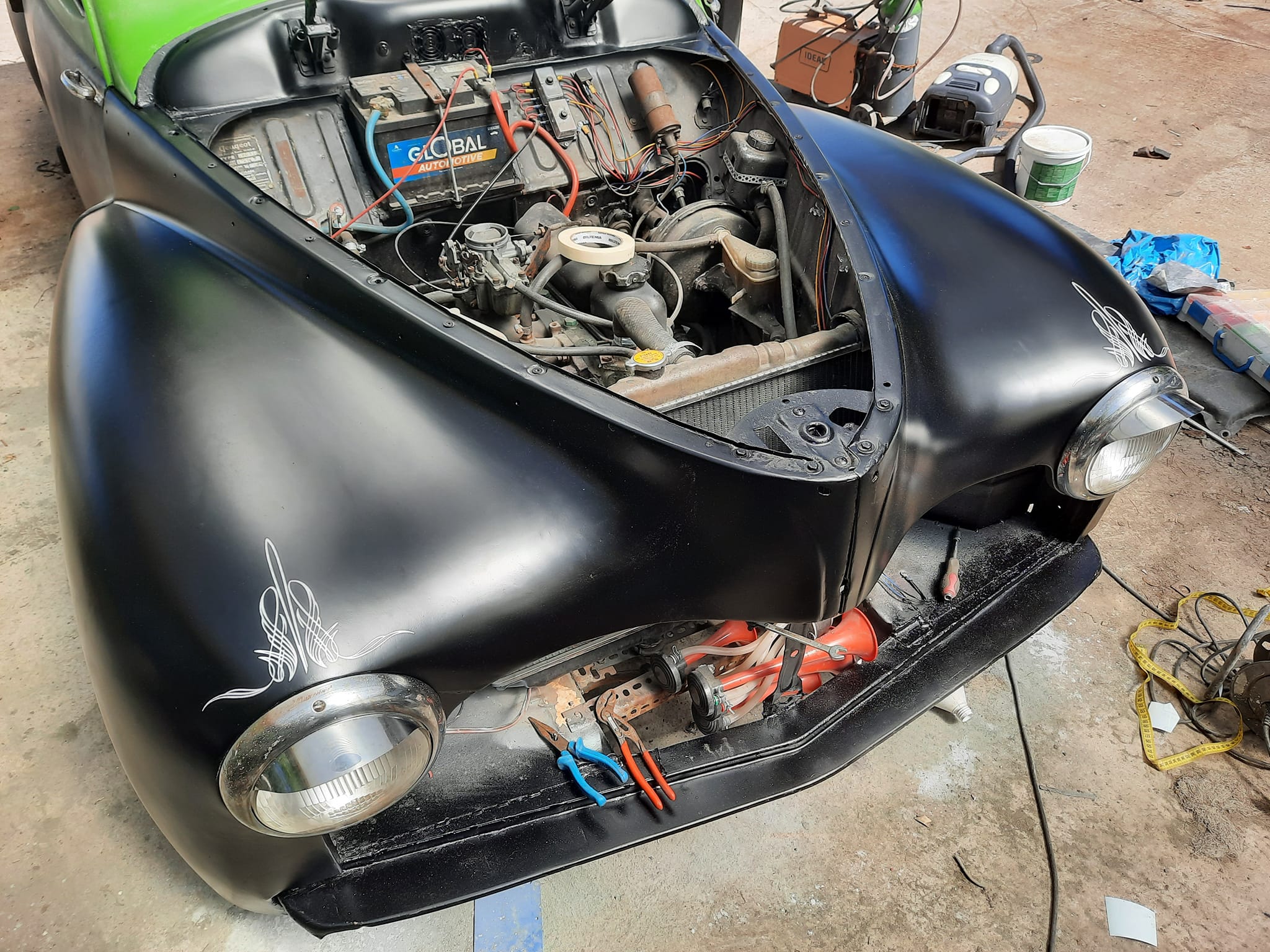

Då vart huv och grill lackerad!!
Å med det blir det några dagars tufft arbete med mycket slipande och lite belöningar på resans väg!!
Visst ska återmontera grill som kofångare även pinestripa huven... så lite kul kommer göras. Även om huv
inte kommer kunna återmonteras innan nästa dellackering är gjord.
Helt enkelt övervägande tråkigt arbete kommer det bli. Men gillar ändå denna modell av renovering och lackering
för klart roligare se saker som blir bra mellan varven och gör att man håller ångan och hoppet uppe.

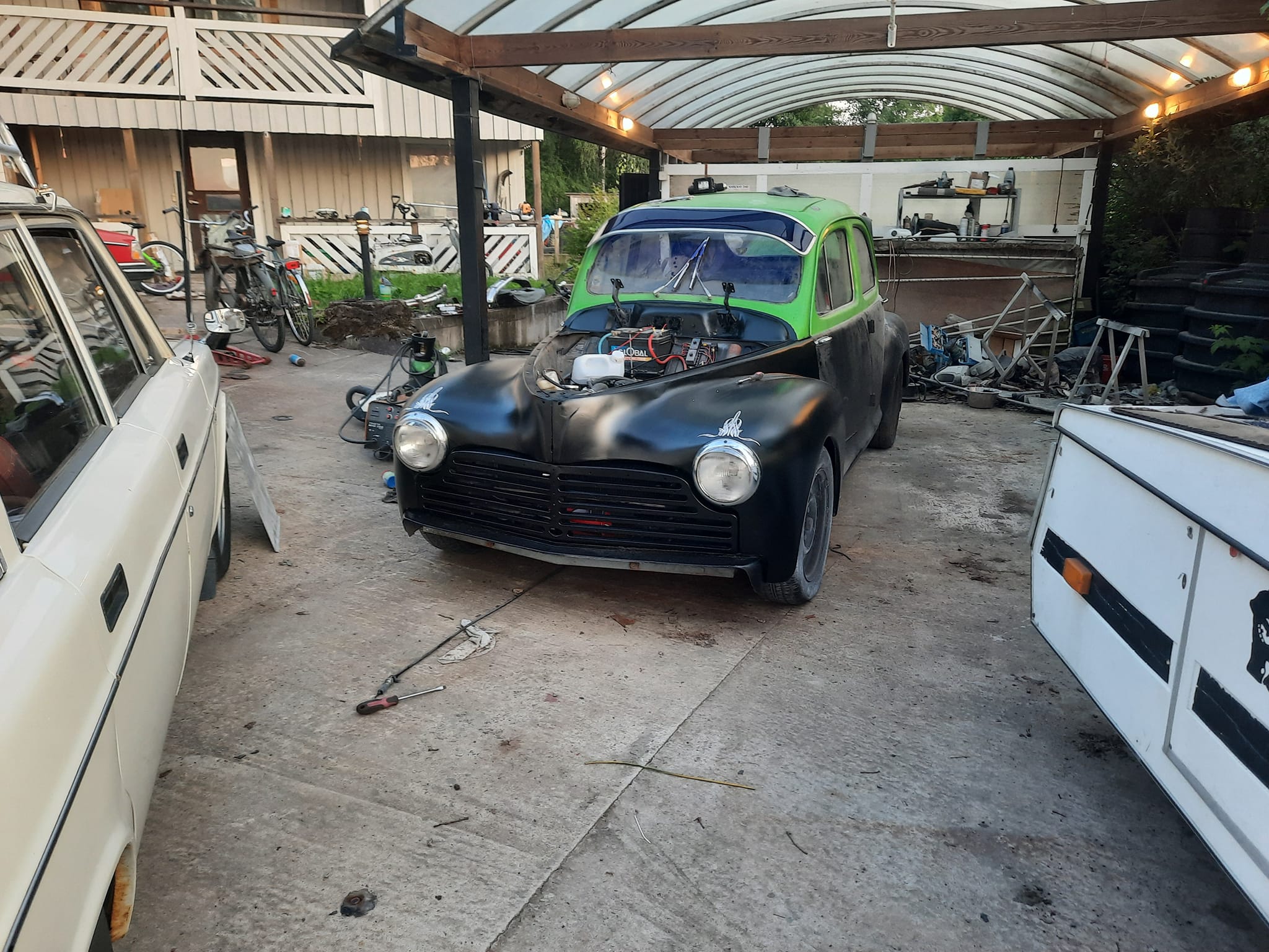

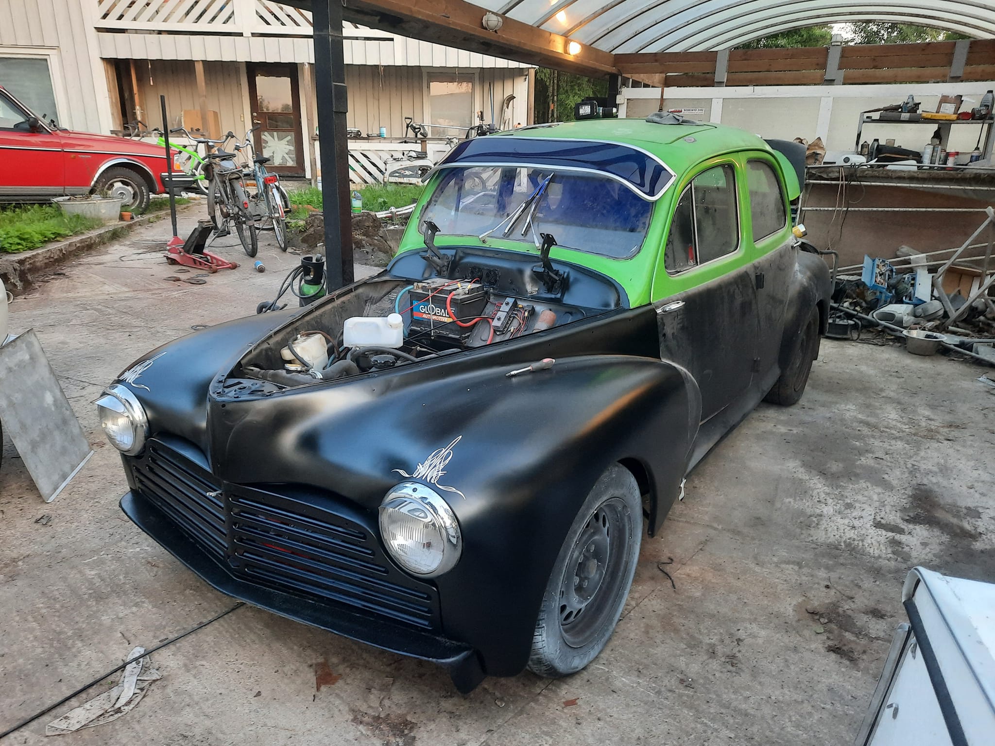

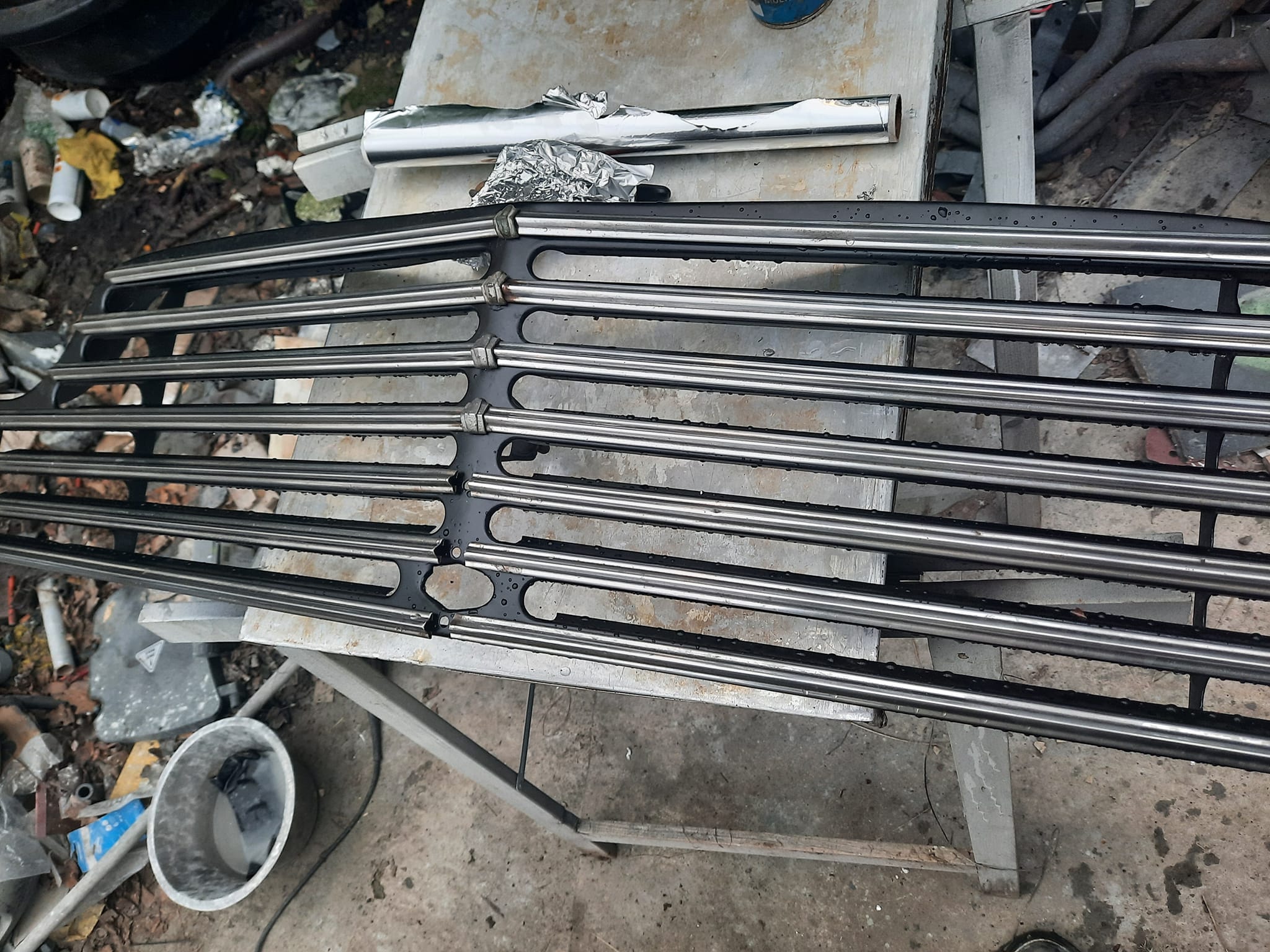

Grill utan krom på plats...
Å huv färdig lär dock dröja innan den monteras...

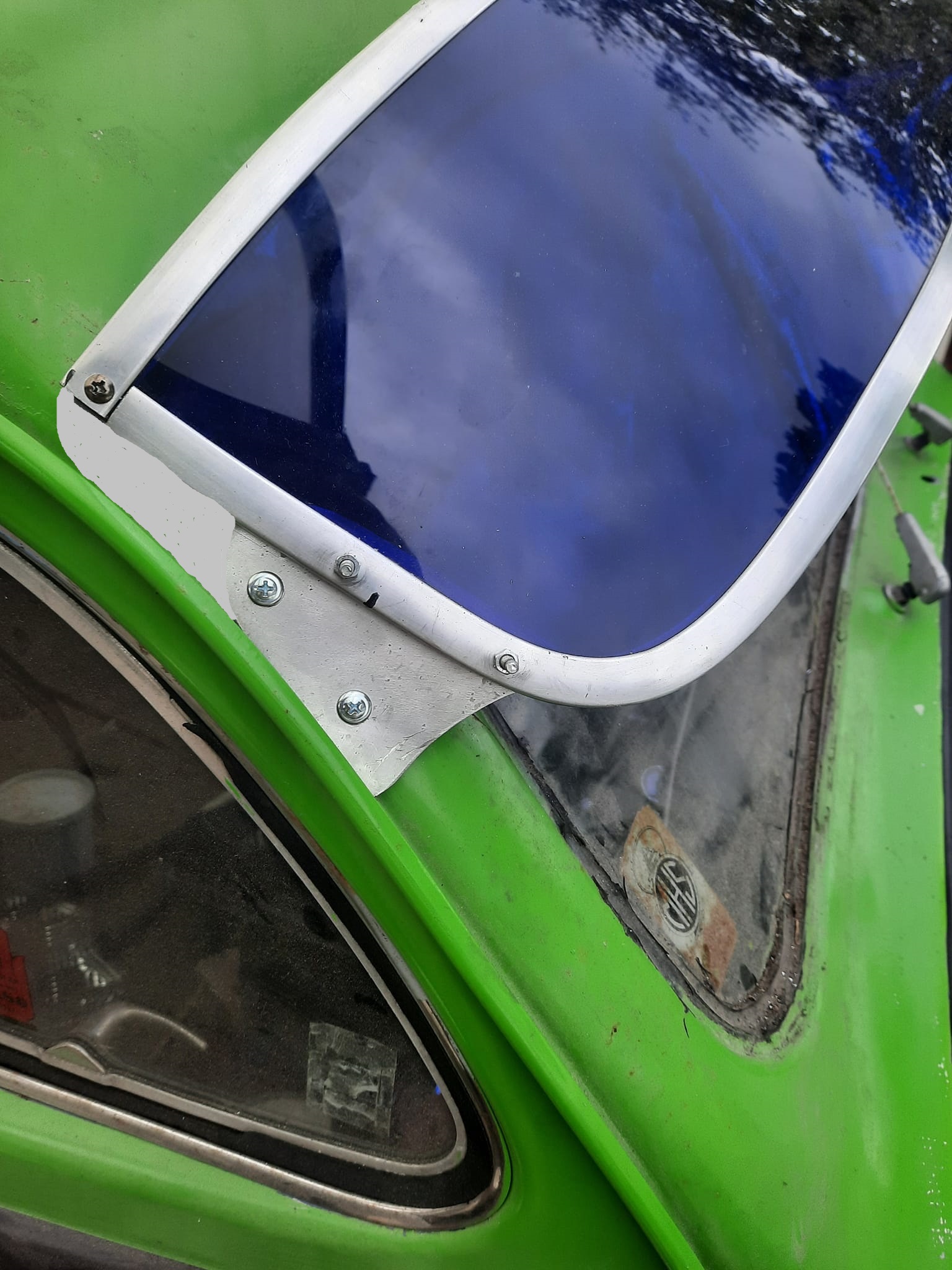

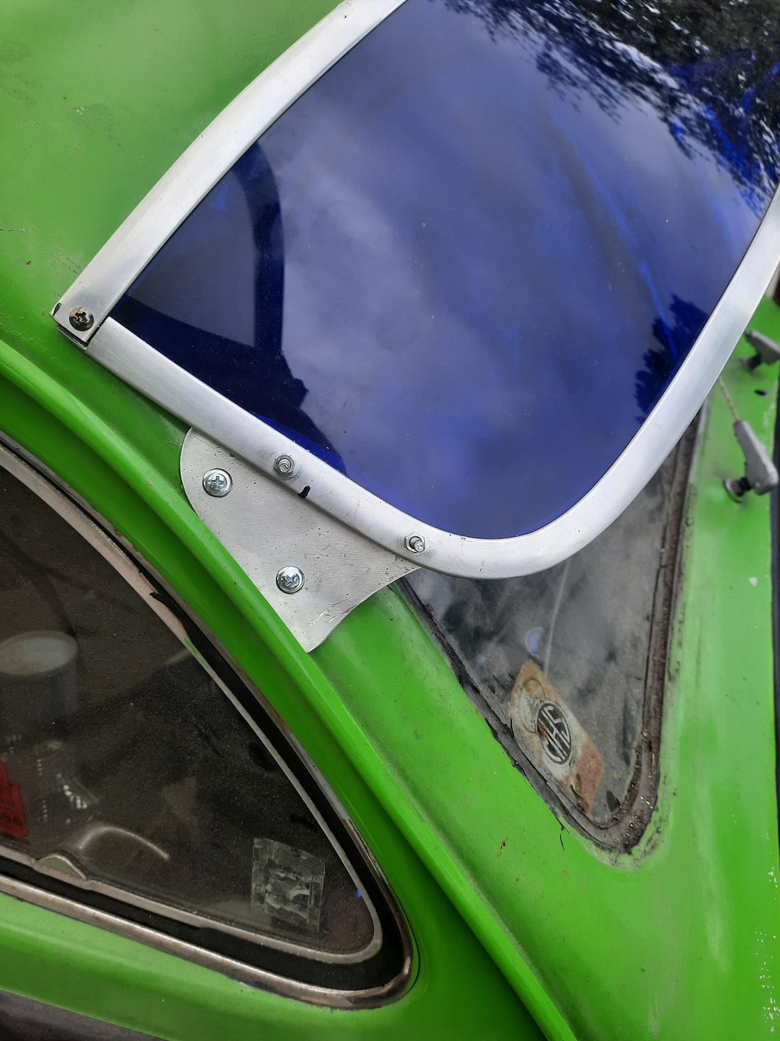

Ska ju ta mig ann taket i morgon men kom på jäkligt bra tillverka fästen till kepsen före lack..
Ja ännu inte tillverkat fästet men typ så här kommer den hamna.
Just nu setter den bara med 2 självborrande plåtskruvar.
men tillräckligt stadigt för att sitta på plats medan fästen tillverkas..
Ett enkelt fäste i aluminiumplåt o lite rostfria skruv borde klara jobbet med lite
gummi mellan plåtar och kaross..

Bakplåtar vart till ett par fästen så sitter kepsen stabilt och bra.
Visst med tillfälliga skruv nu men hade varit bra jobbigt tillverka de fästena
när tak varit nylackerat..

Lite flyt mer lättfunna Volvo delar fungerade utmärkt. Midjelister gick sätta med pv clips...
De lite smalare listerna i grillen. Gick sätta med clips till dörrpanel pv444, visst fick sätta
en extra bricka bakom grillen för de skulle klämma bra. Men i övrigt vart de perfekta..
Även gummipluggsats till motorhuven gick använda duettens sådana.
Så resan till Veteranprodukter vart dyr men lönsam..
Sen hade jag lite extra grill och ett par dörrlister men saknade en skärmlist...
Ja utav någon anledning var grillens översta ribba av samma lite grövre list som midjelisten..
Så satte smala lister där också och fick 2 "ändbitar" med spets! Där den ena skarvades ihop med en
av de extra dörrlisterna och vart då perfekt i längd som skärmlist..
Jäkla tur om något.. Visst blir absolut inte helt osynligt på något vis.
Men hur mycket bättre än helt utan list. Å räknar inte ramla över en skärmlist bara så där.
Saknas nu tre mittbitar till grillen! Men dessa kan jag tillverka av en dörrlist och ett par kupolmuttrar.
Så med det fått ihop "komplett" sett med lister om man bortser från de jag medvetet valt bort...
Fast det klart kommer få baka till nosemblemet på egen hand åxå..

Apropå kepsen undrar jag bara om du övervägt klämfäste mot dropplisten?

Monarspeed skrev: 11 jul 2023, 00:42 övervägt klämfäste mot dropplisten?
Jo övervägde först ett klämfäste men då även speglar mest troligt kommer utgå
ifrån dörrkarmen i de området vill jag inte ha för mycket som "pågår" och ger ett rörigt synintryck.
Denna modell av fäste kommer helt enkelt ge renast montering.
Däremot ännu inte riktigt nöjd med fästet och funderar på
ändra lite på det. Dels för linjer men mest för att undgå att det bryter i plasten...
Så mycket möjligt jag tillverkar ett nytt i denna formen
Ger även lite renare linjer och kommer se lite mindre hemmaklåpat ut
tänkte ge mig på någon mer anpassad "S"-linje med lite bättre flyt i linjer mellan fästets nedre del och kepsen..
Men tänkte ge mig på få på främre kofångaren samt tillverka 3 mittlistbitar till grillens nedre ribbor återmontera grillen.
göra nya fästen till kepsen... Samt tillverka "grunden till frontens emblem...
Först sen ta mig på att slipa och plocka ut framrutan..
