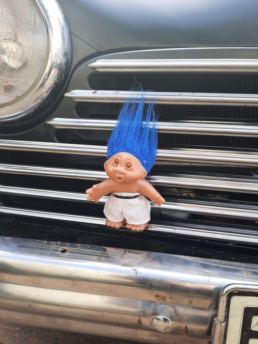

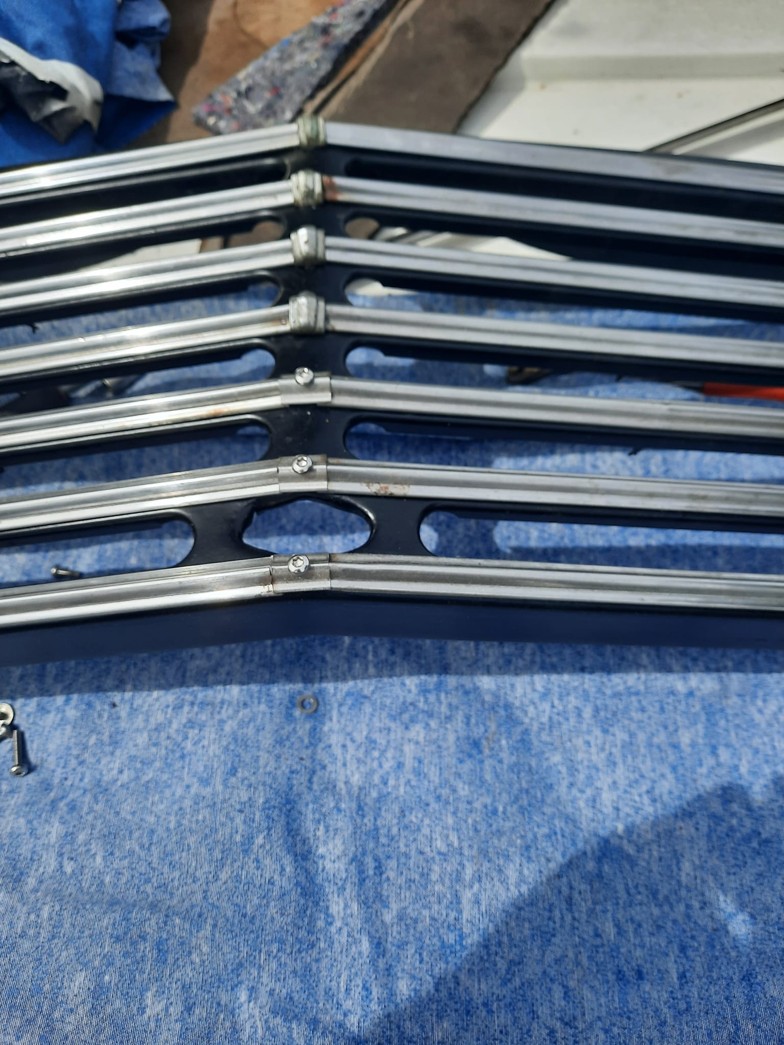

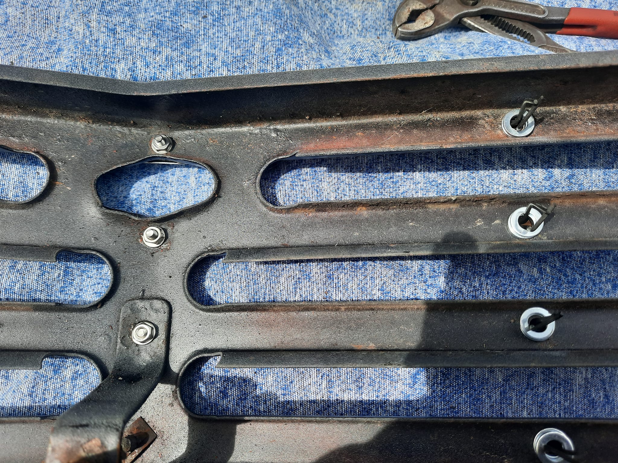

2 resor till Skene järn för de man inte har i huvud får man ha på bensinkontot...
Men en del rostfritt inköpt och efter fått brickat upp clips satt ribborna bra.. Några små skruv och bitar ur en extralist vart omvandlade till tre av grillens mittbitar. grill och kofångare nu utan horn vart åter på plats.. Alla byggen ska ju ha ett namn och hennes är Snövit!
Men då barnen väl medvetna om de ändå brukar kalla Snövit för trollet.
Så vart ett sådant monterat också...

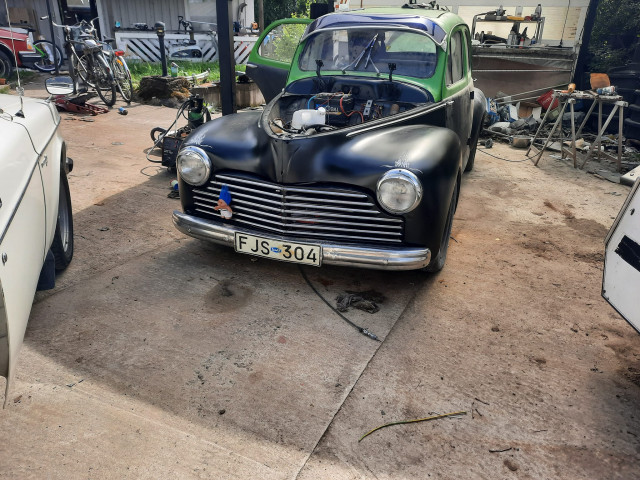

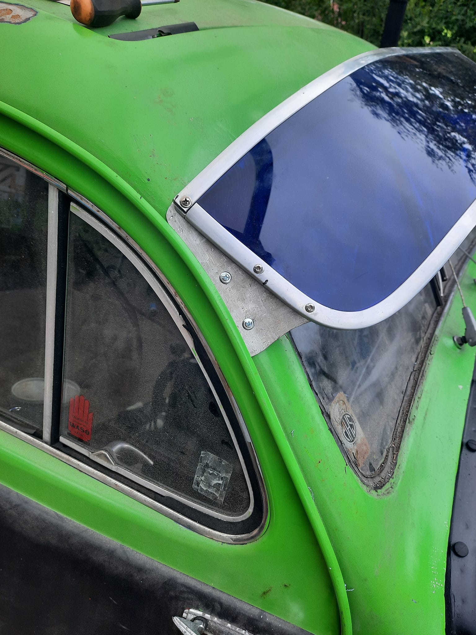

Vart ett par nya infästningar till kepsen gjorda mer nöjd med dessa.
Är väl bara emblemet som ska tillverkas nu sen är front färdig Tycker i alla fall bilen gör sig bättre med bortplockade blinkers och horn på kofångaren..
Behöver lite puts men passar helt klart bättre.Är väl bara emblemet som ska tillverkas nu sen är front färdig Tycker i alla fall bilen gör sig bättre med bortplockade blinkers och horn på kofångaren..

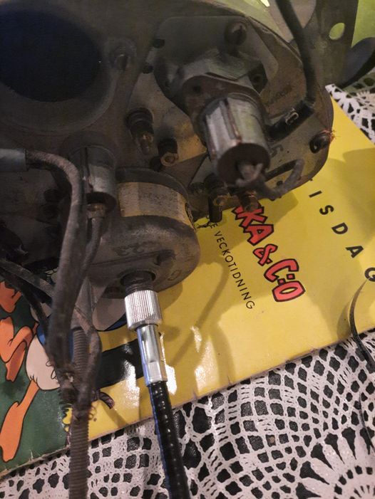

Fy fan vilken tur i oturen...
Såg igår kväll att jag köpt? Eller fått? Fel hastighetsmätarwire när jag var på Veteranprodukter..
Stod ju klart tydligt på påsen för Amazon -63!! Inte för Amazon 64-. Ja då jag tagit en gänga från ett 65 instrumenthus
för att bygga en adapter till hastighetsmätaren var detta mindre bra...
Efter en stunds svärande som en bandhund och jag småsur synade wiren närmare... Men vänta nu den gängan känns igen!!
Plockade fram instrumenthus och kikakde... Kan det vara?? Ja nog tusan kan det de... Slet upp påsen och kunde snabbt
konstatera sitter som en smäck samma gänga och helt utan behöva tillverka adapter... Den enda lilla modifieringen som behövdes vart en bit ölburk och tjocka till virens fyrkantsände sen fungerade den perfekt...
Inga stora problem behövde ändå en öl efter chock följt av glädje..

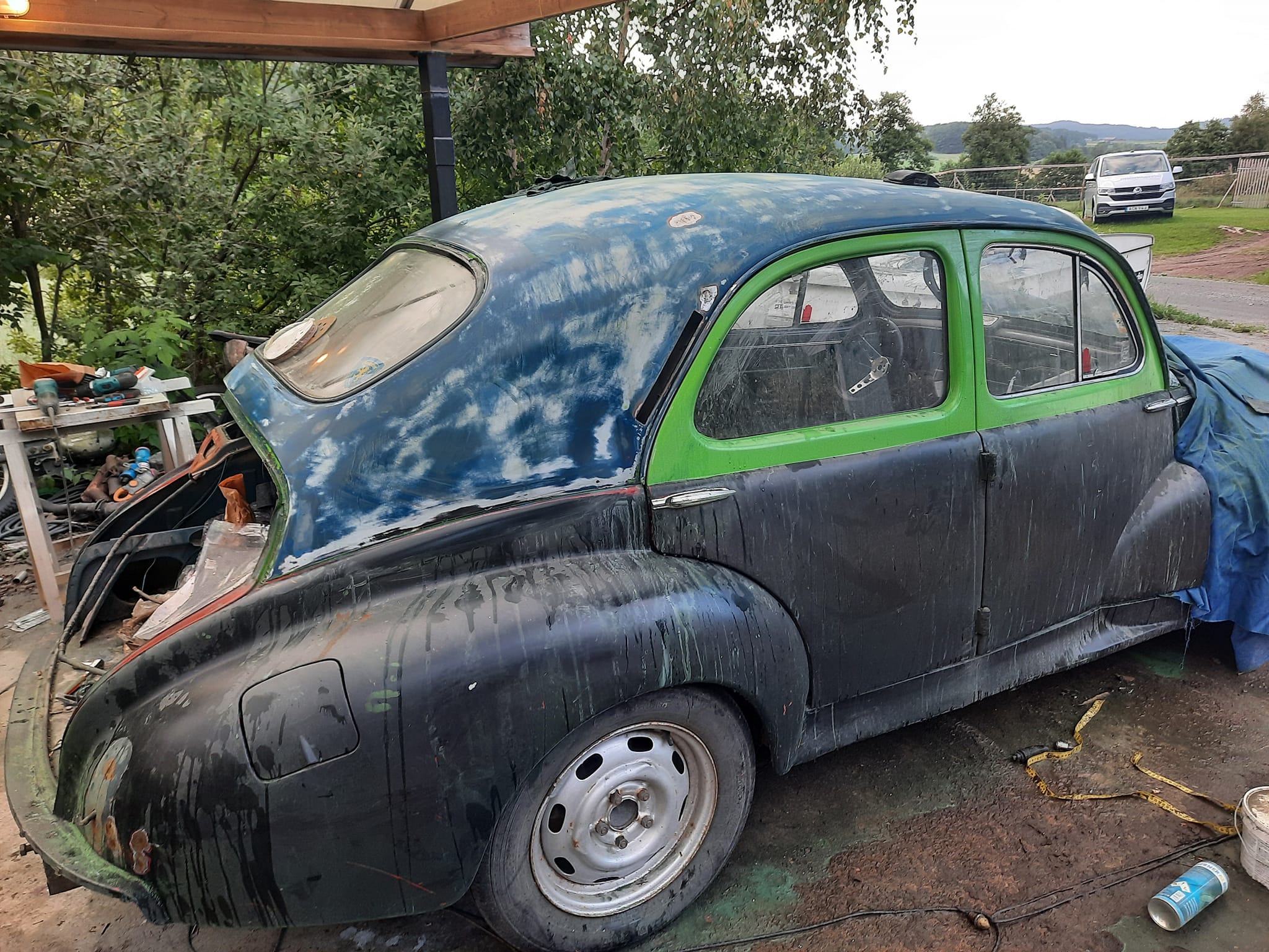

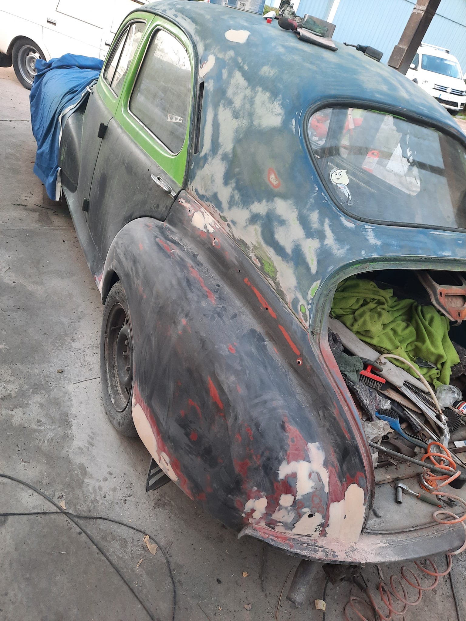

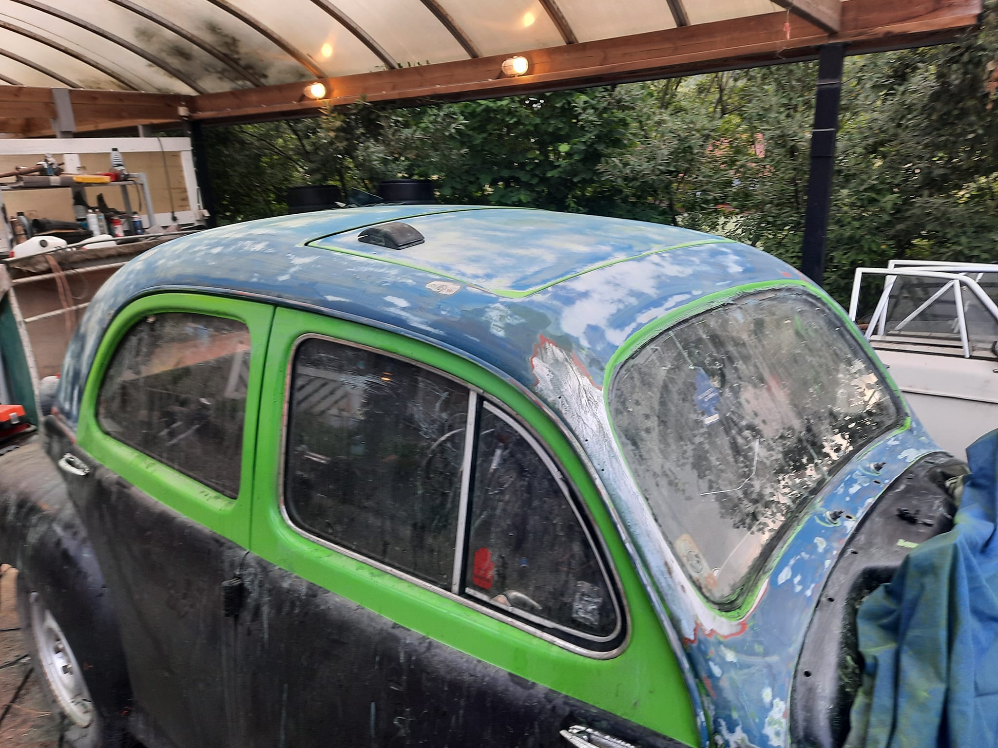

Klarnade ju upp mot kvällen så fick lagt ett par slitsamma timmar med slipa bort den gröna färgen på tak..
Lite kvar men desto mer klart.. Lustigt nog tycker jag till och med i slipat skick är bättre än det gröna!! Ja blir till fortsätta i morgon hoppas fått på ett par omgångar spackel på taket också...
Plan blir i alla fall göra färdig slipat och spacklat så mycket som möjligt av tak och bakskärmar innan
framrutan åker ur... Vill undvika i mesta möjliga mån söl in i kupen...
Jaja ingen kul uppdatering bara nödvändigt tråkjobb...

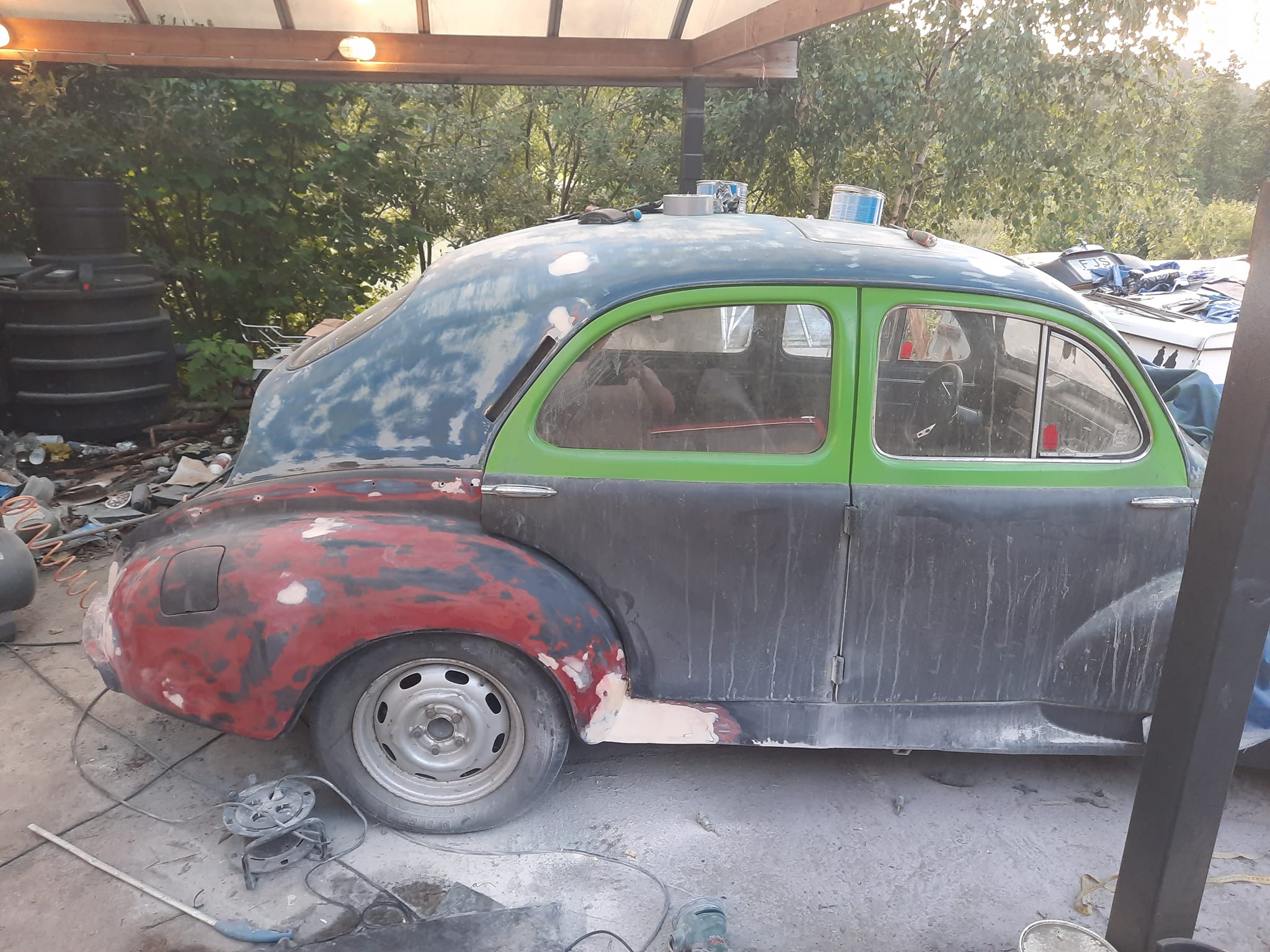

Fy fan nu får de bli kaffe flera timmars slipande och inget har hänt!! ingen ide lägga ut bild för ser ju likadant ut...
Men lite gjort för slipat färdigt det gröna på tak och luckan...
Efter kaffe blir det till att grovspackla tak skärmar trösklar.. I morgon tänkte jag få på första grundfärgen och helst även finspacklat..
För "kanske" hinna med sista lager grund våtslip och lacka svart på lördag eller söndag...
Planer är bra de är bara bra tuffa att göra...

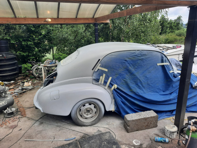

Tja ingen stor skillnad sedan igår och ändå jättestor...
Klart för rengöring maskering och första lagret grund på tak och bakskärmar...
Litet steg för mänskligheten och en tuff dag för mig..Re: Peter goes rod...
Varje försvunnen kvadratcentimeter av den gröna färgen är som balsam för själen.
Hmm trodde i några sekunder att det var jag som orsakade rinn vart än jag satte sprutan...
Men visade sig finnas gott om sådana i gamla lacken... Fast grundfärgen gör sitt jobb och visar verkligen vart jag måste slipa och spackla mera och det blir en hel del
av den varan.. Men nu rast vila kaffe på stället för färgen måsta härda ordentligt först.. Blir en lång kväll idag åxå..

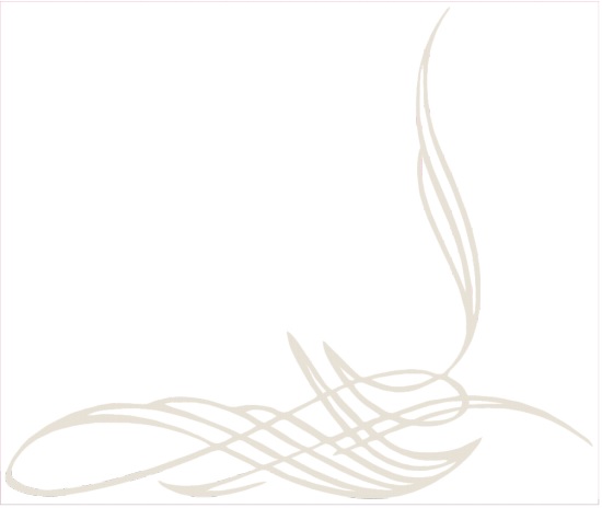

Lika bra göra något produktivt så designade dekal att sätta mellan bakruta och sidoblinkers...
Blir ett par sådana här i storlek 30x25cm fast den ena spegelvänd såklart... Bara bilen torkat till lite så tänkte jag ge mig på tillverka nosemblem och ev ta mig ann bakluckan...
Men vet i katten om jag orkar med mer slipande än det som måste till på nu grundade ytor..
Märken tror jag kommer sitta som en smäck i alla fall för blir rätt mycket svart annars...

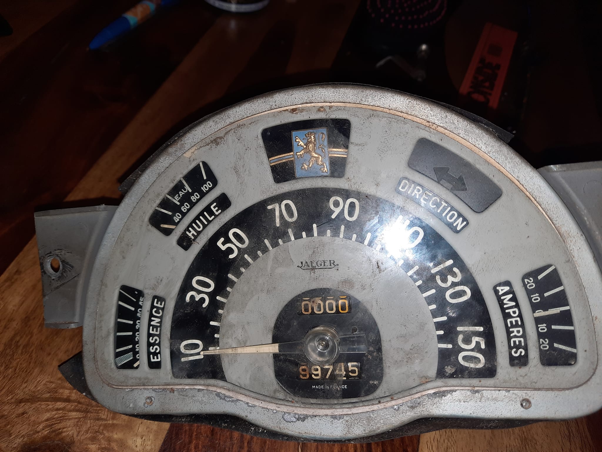

Tja när jag ändå inväntar att lack ska gå att våtslipa så vart det ytterligare en
dekal gjord!!! Riktigt nöjd över den i sin enkelhet... kommer sitta som en smäck i instrumenthuset...
