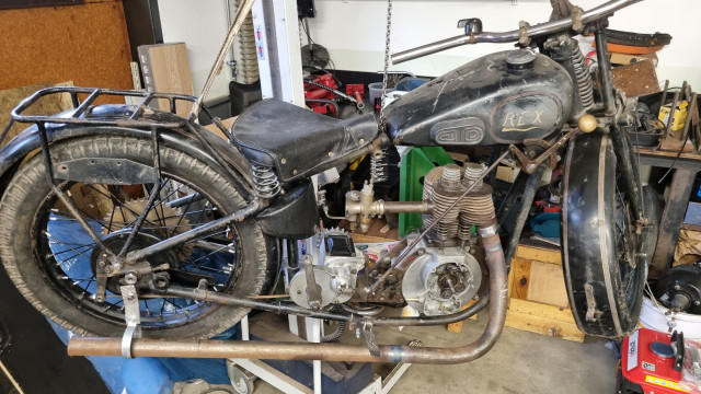

Ingen framgång med Rexen? Jag köpte dyr Rex dvs en 147cc för de ser bra ut.
Ska man "bara" hitta växellåda, gaffel och passande hjul

Jo lite blir det i bland har fått dit bromsen bak (sideskifter) och satte dit oljetanken igen.
Ska fixa med kopplingen så jag kan koppla ihop motor och lådan och även kedjan.
Får nog byta ut drev och kedja till tändmagneten, för där vill man inte ha ett ras med allt som kan gå sönder.
Fick med nya fotpinnar i form av råämne, så har listat ut hur dom ska borras mm för att kunna monteras.
Kvar att göra är avgasröret, dvs ska anpassas i längd och fläns vid mutter.
Wires och el mm.
Samt oljerör, bränsle rör mm.
Jag ska uppdatera med lite bilder, har bara varit lite dålig med det.

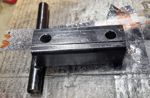

Hittade ett kort på min egentillverkade sidskifter, fästet.
Den sitter på skruvarna till växellådan, dom var ca 40 mm förlånga annars.
Har ingen aning om hur den ska se ut, men så här blev det.

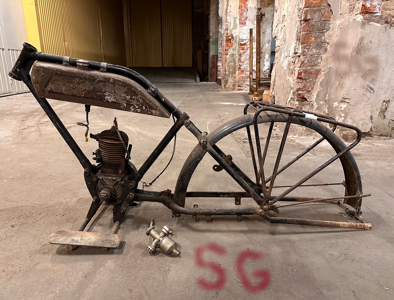

Re: Rex flathead
Skidlift fäste är ändå att pengarna måste in
Annars i REX, snubbla man på en 1929 REX ram mm för 2000kr fast man ej skulle ekonomiskt för sånt fynd ändå.

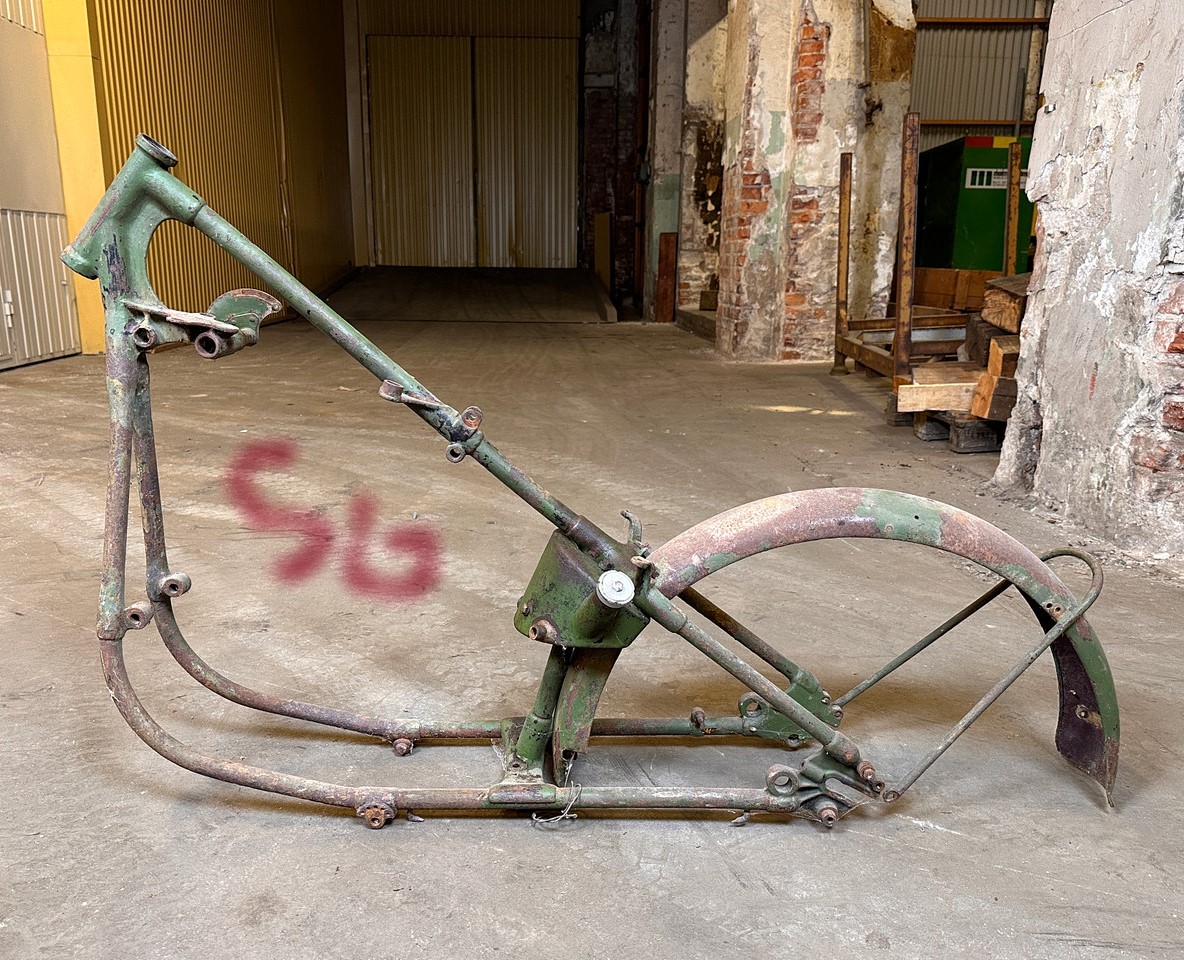

Re: Rex flathead
Fin ram, verkar vara hel och rak?
Tanken och skärmen var ju med också, men är bygeln till skärmen rätt? Ser lite suspekt ut.
Oavsett ett bra köp,

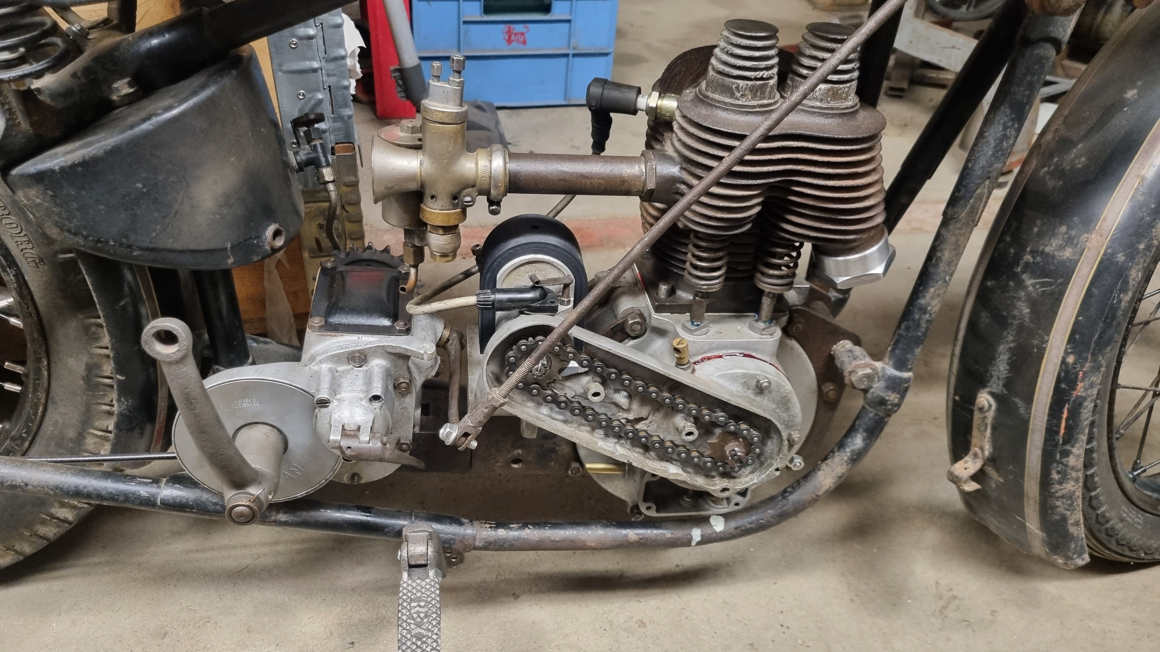

Har varit och besökt min gode vän och fick klarhet i det tredje drevet till vevhuset.
Deg skulle stänga när kolven vände upp.
Så nu kan ju motorn skruvas ihop igen.

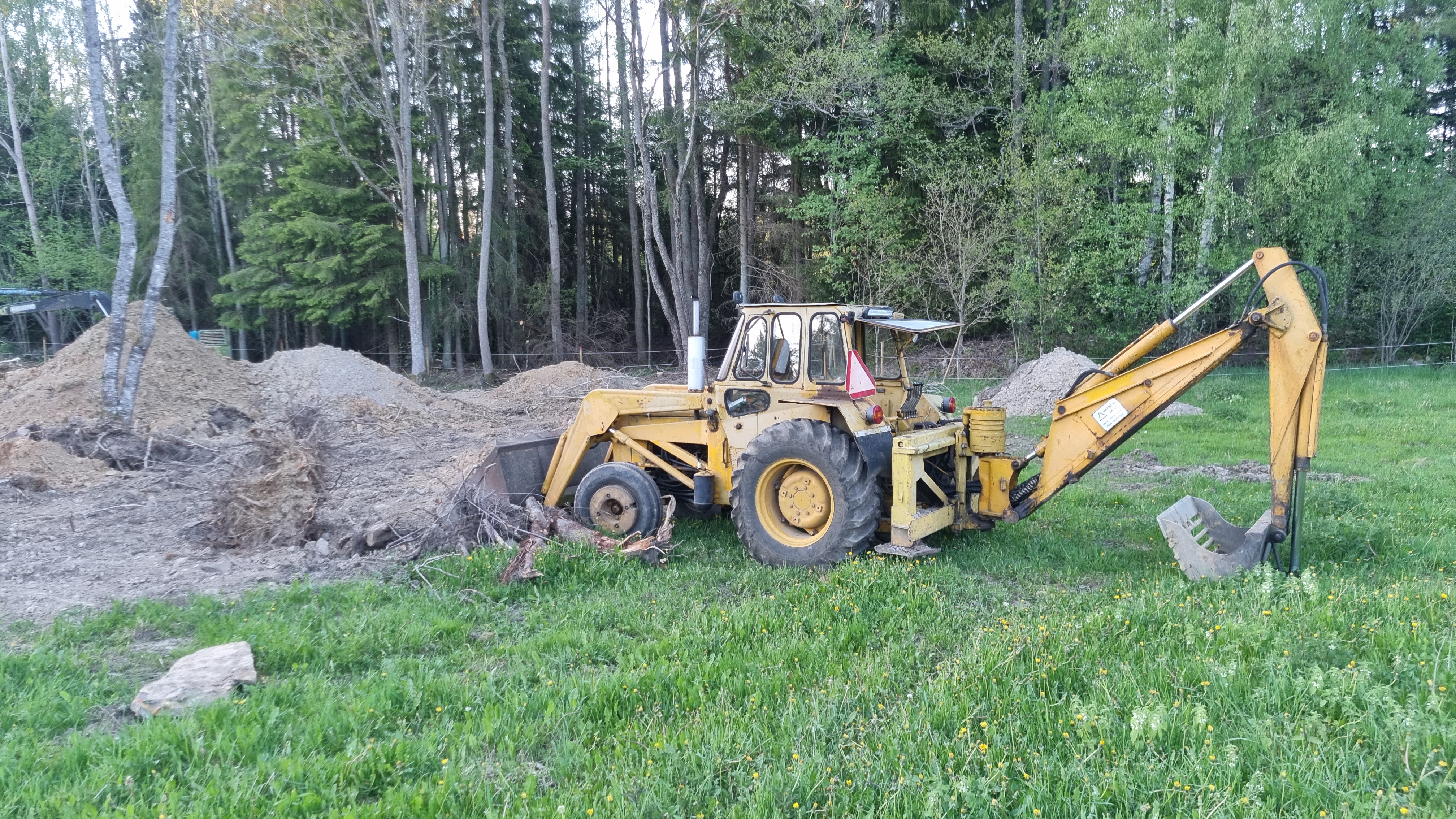

Ja det hårda att ha gård
För min del är det pengabrist som sätter stopp på allt.
Fan en grävare skulle man ha, lätt avundsjuk

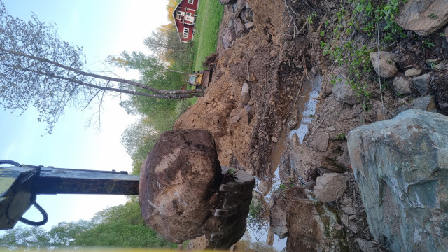

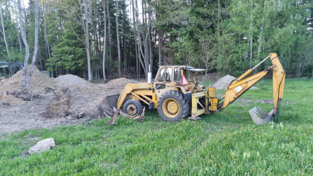

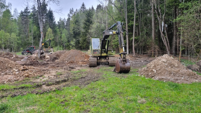

När vi ändå är i tråden Övriga fordon...
Är det en spegelvänd bild eller är grävaren möjligtvis en Hymac 580?
Anas även någon Valmet / Valtra i bakgrunden som mist en sidoplåt, med för en skåning någon sådan där konstig skogsvagn bakom.

Re: Rex flathead
Grävare är ett måste när man bor i skogen som jag, och visst är det en Hymac 580C som är på bilden.
Hytten sitter på "fel" sida och från början var alla funktioner omvända.
Nu är I alla fall funktionerna rätt men det är långspakar.
Stenar på 2-3 ton klarar inte min lilla slitvarg av så då får stora stygga Hymacken visa sig. Det är grannens Valmet som står i bakgrunden och plåten som saknas är bara tillfälligt på vifft då starthjälp behövdes på den, generatorn var kass.
Den konstiga vagnen är en Vreten 1000. En mycket bra vagn förövrigt
Bra med snälla grannar.
Min lilla slitvarg används frenetiskt och flertalet gånger i veckan året om.
