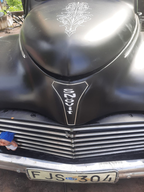

Gilla Snövit namnet i fram.

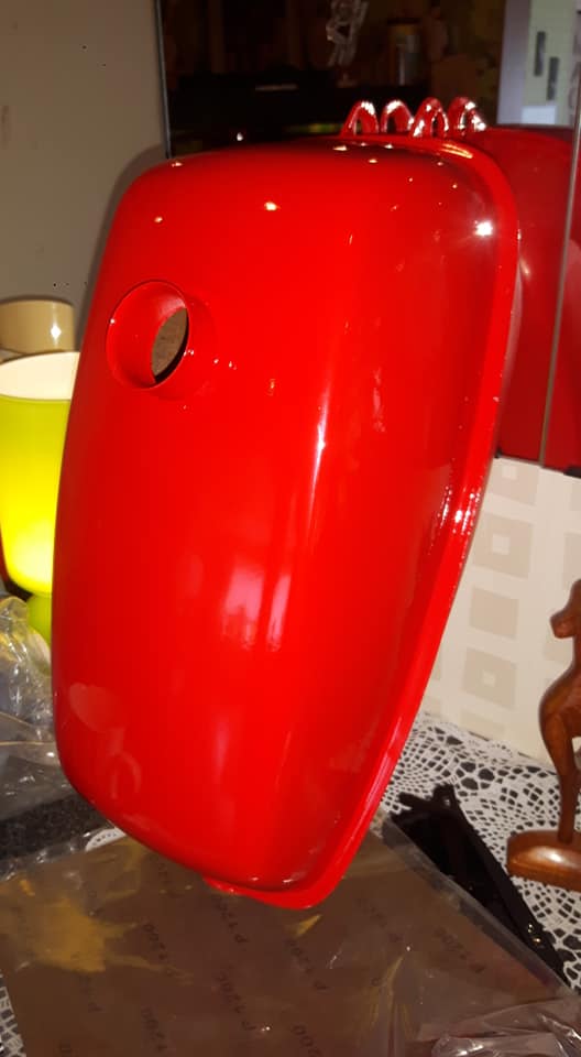

Då vart ny spruta inköpt ytterligare ett par liter thinner samt fått bytt tub till svetsen...
Vart inte igår jag lackerade med underliggande kopp på sprutan men fick bli en sådan då överliggande av den lite högre kvalisorten vart slut.
Som natt och dag att lackera idag mot igår i alla fall.. Nu får det bli pizza som mat för mig och barnen inte hunnit laga mat då jag lackerat och måste ändå

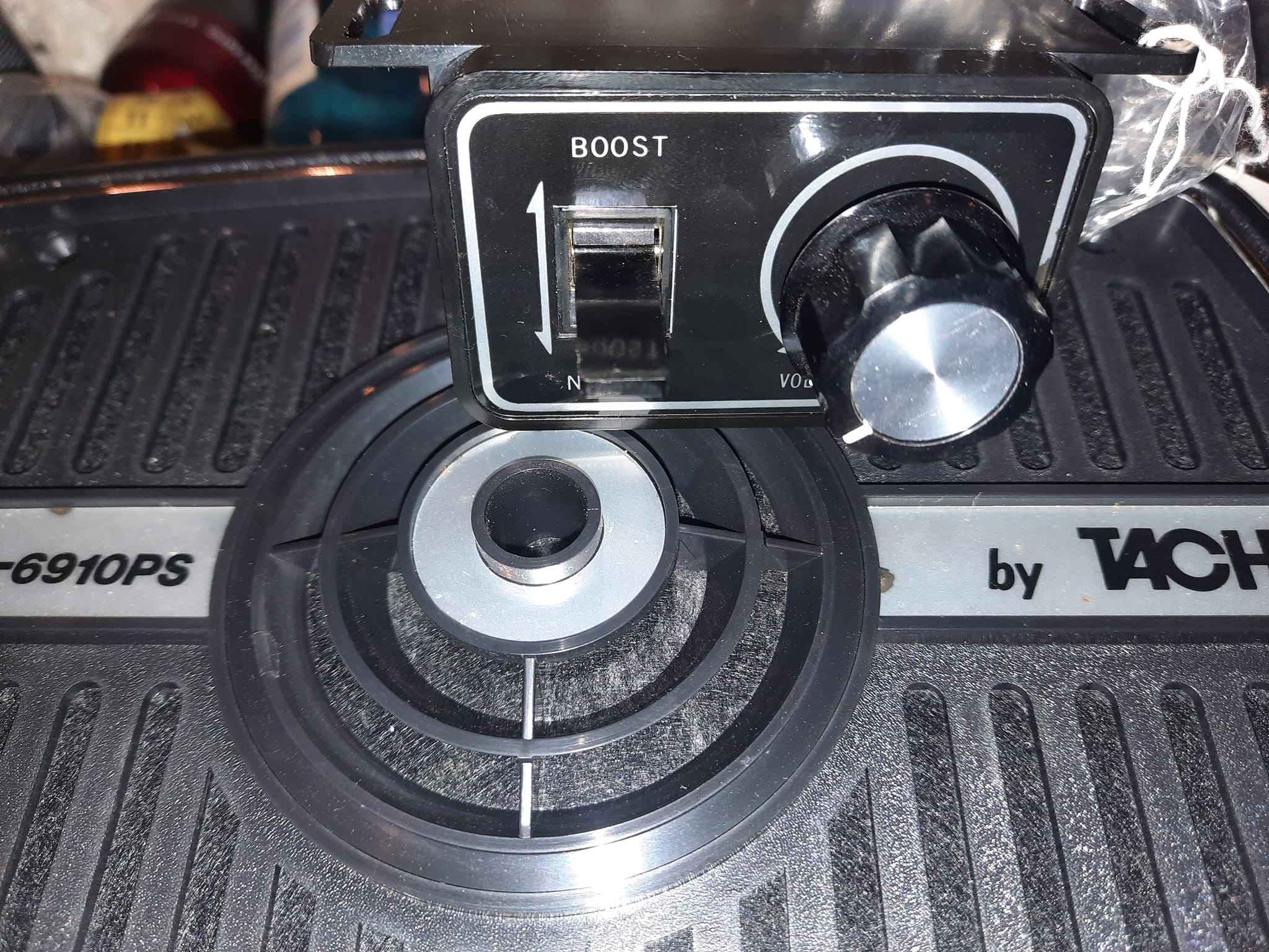

Ok det vart två intressanta paket!! Mina äldre men nya "nos" 6x9 tums högtalare vart intressantare än jag trodde.
Men de är alltså inbyggda anpassade förstärkare i högtalarna och en liten gullig styrpanel. Jaja får väl se om de trivs och låter bäst med den inbyggd förstärkare eller med modernare effekt starkare dagens Stereo.
Oavsett kan man ju lätt välja.

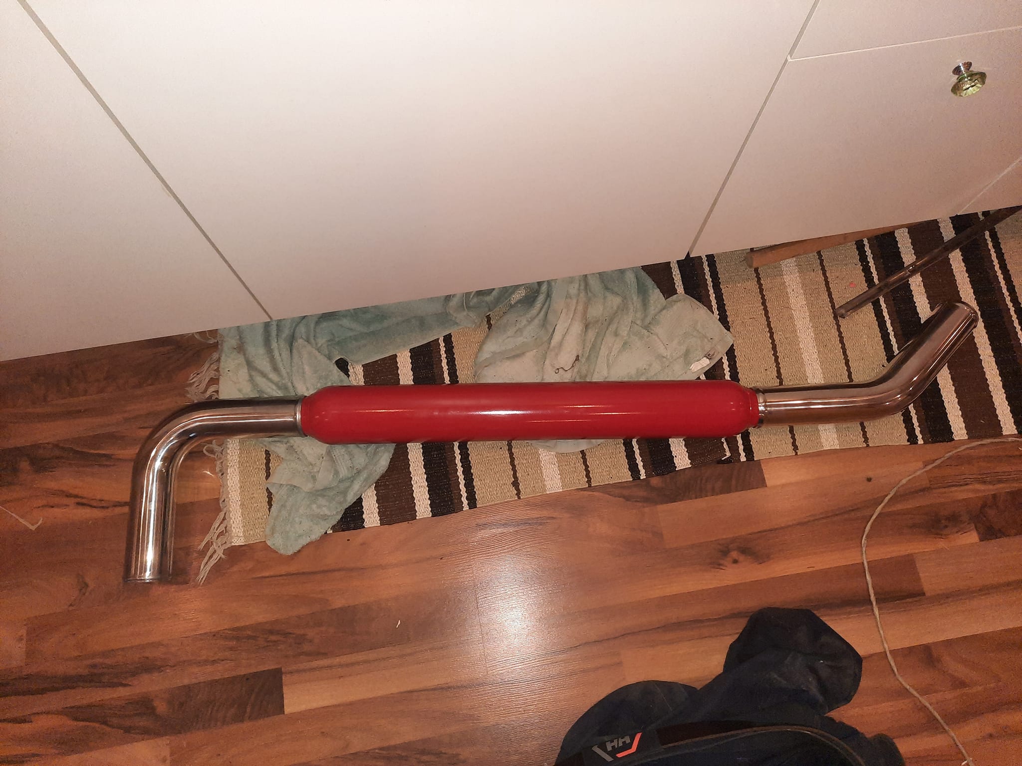

Dagens andra paket vart kanske inte lika överraskande men köpte ett par aluminiumrör från KL-racing men ändå man vet ju inte exakt
hur saker blir innan man ser dem färdiga... Själv anser jag mina sidepipes kommer bli grymt fräcka..

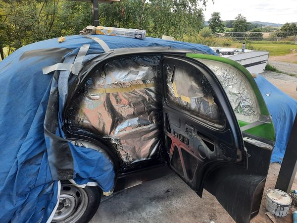

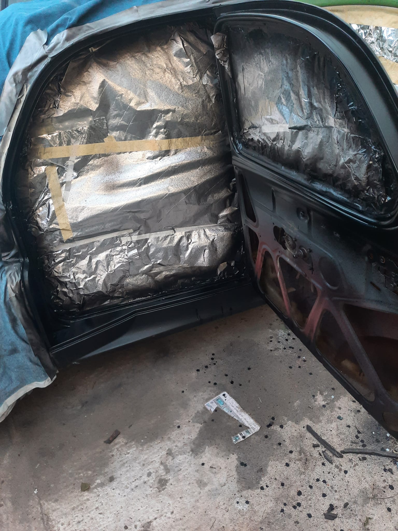

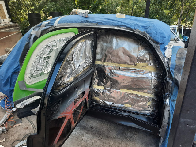

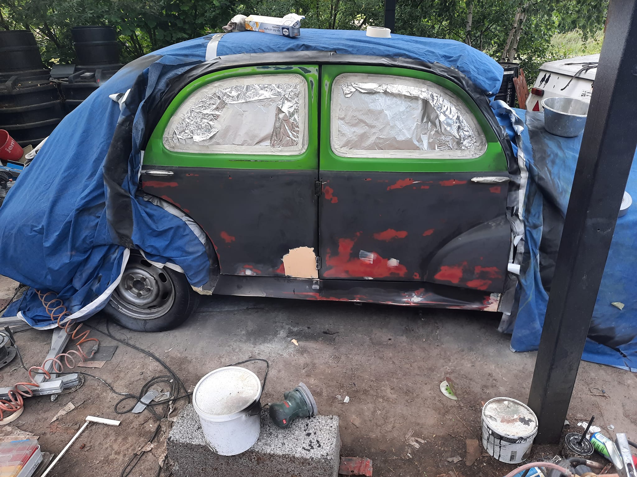

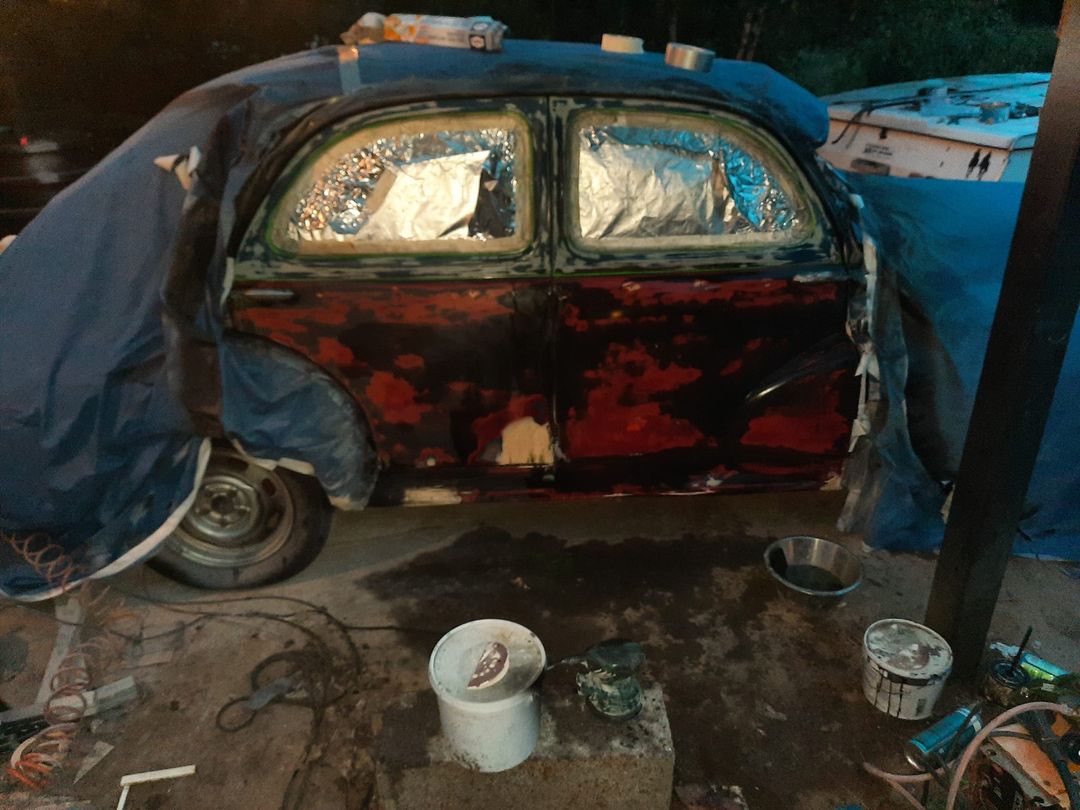

Maskeringen med foliepapper var grym! Jag skall ganska omgående köpa upp mig på ett par rullar.
- Forumsponsor
- Inlägg: 971
Re: Peter goes rod...
Ja troligen ett av de smartaste jag någonsin kommit på. Obs se till att köp hållbar grill och ugnsfolie!
Men skitsmidigt jobba med. Går lätt forma runt saker och ljusår lättare än hålla på klippa eller vika papper..
Kan säga testade plastfolie före jag provade ugnsfolie. Gör inte det de var ingen bra ide plasten löste sig mot färgen
och blev en kladdig sörja...

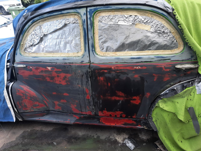

Mer tråkigt hundjobbande... Men två dörrar avgröniserade och klart för bättring maskering grund som lack i morgon...
bankades till och nytt spackel.. Lär behöva ett par omgångar spackel till innan finlir
med våtslip av dörrar... Men planeras färdig innan jag tar kväll eller natt..
Fördel med spackel jag får mig en kopp kaffe mellan varven...

Andra sidan hade skada från tillknäckt gångjärn... Slipade bort gammalt spackel,bankades till och nytt spackel.. Lär behöva ett par omgångar spackel till innan finlir

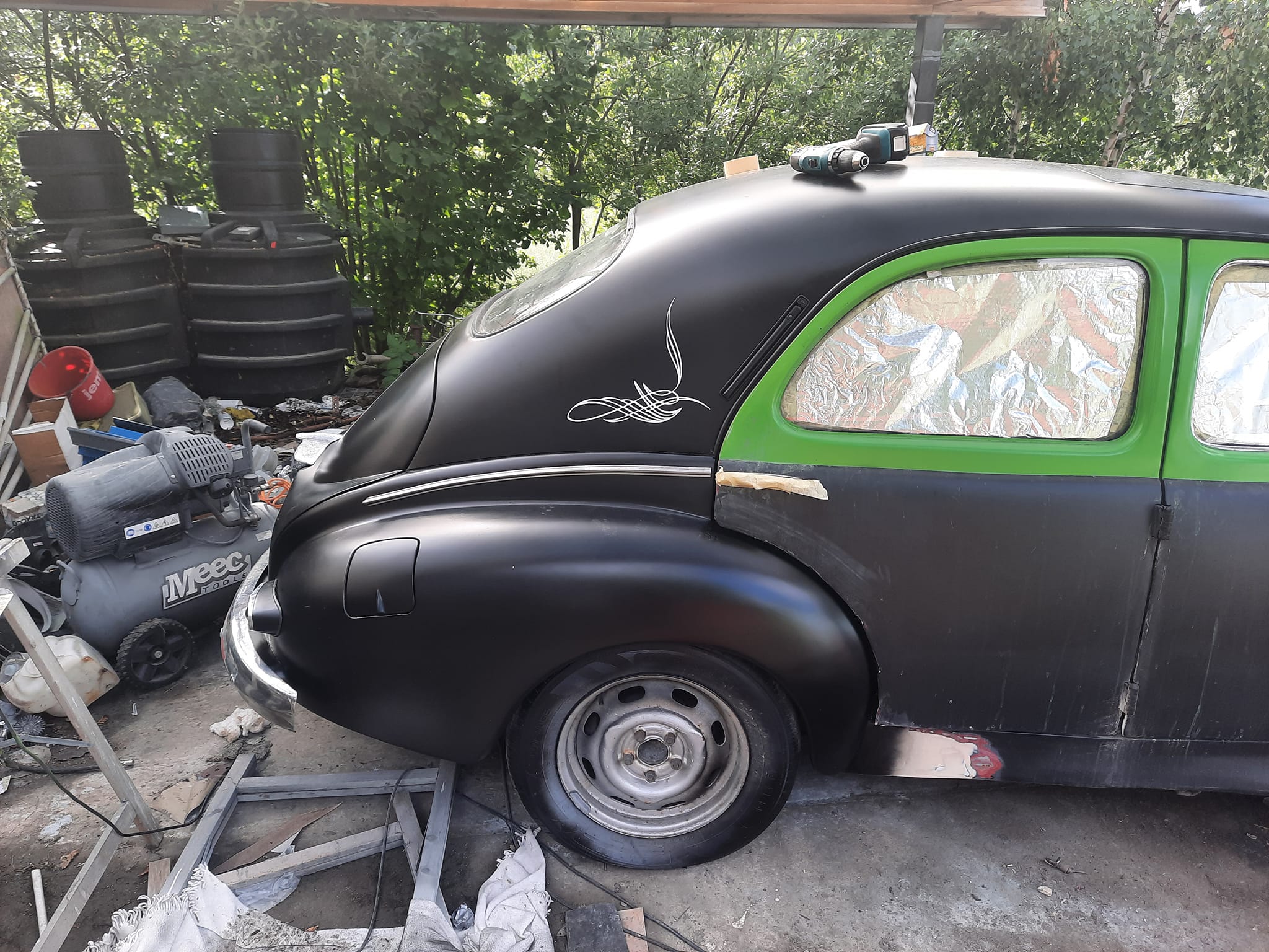

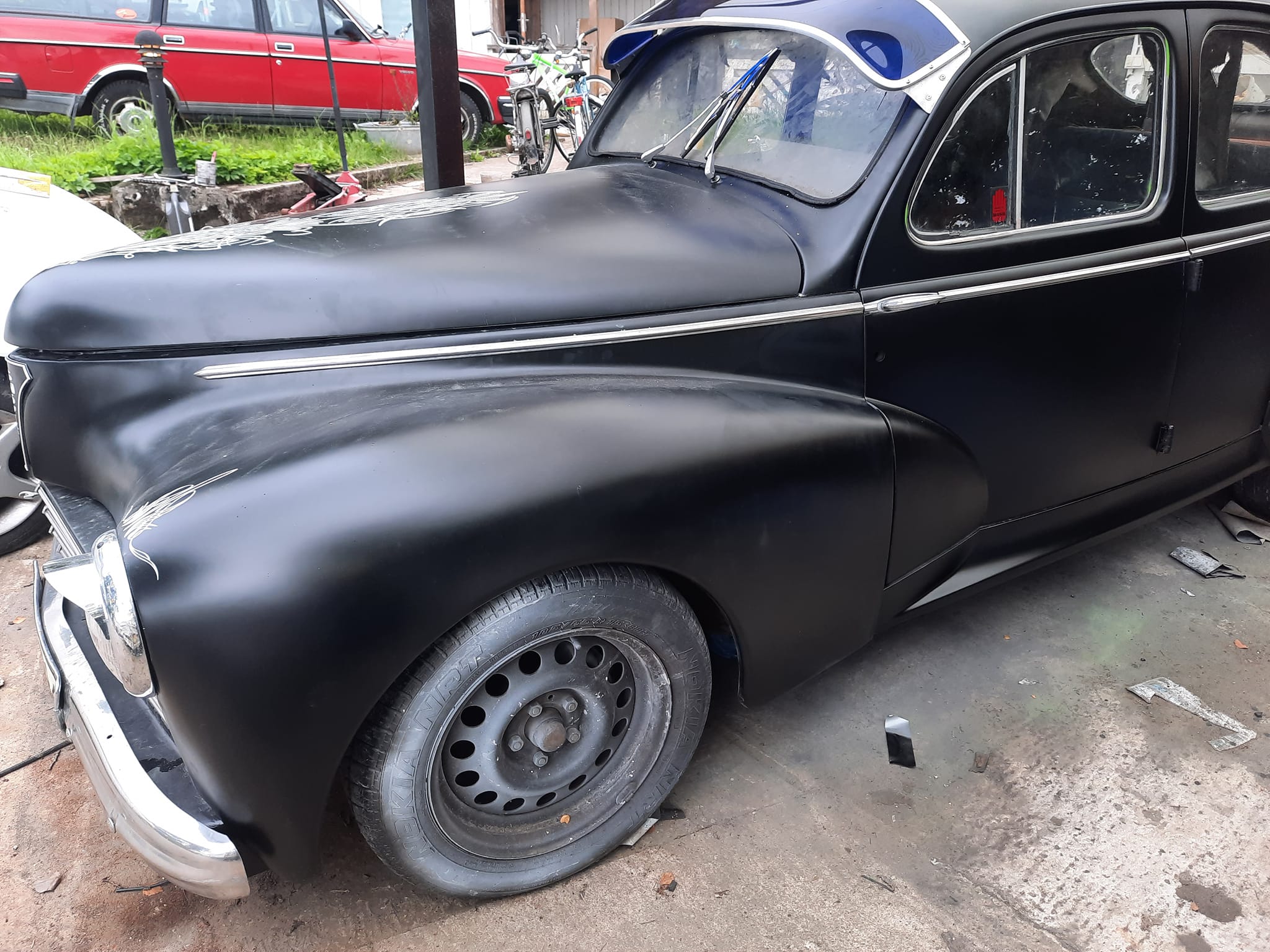

Kväll vart natt men färdigt blev de...
så blir det inte jourutryckningar bör färg komma på i morgon...
- Forumsponsor
- Inlägg: 971

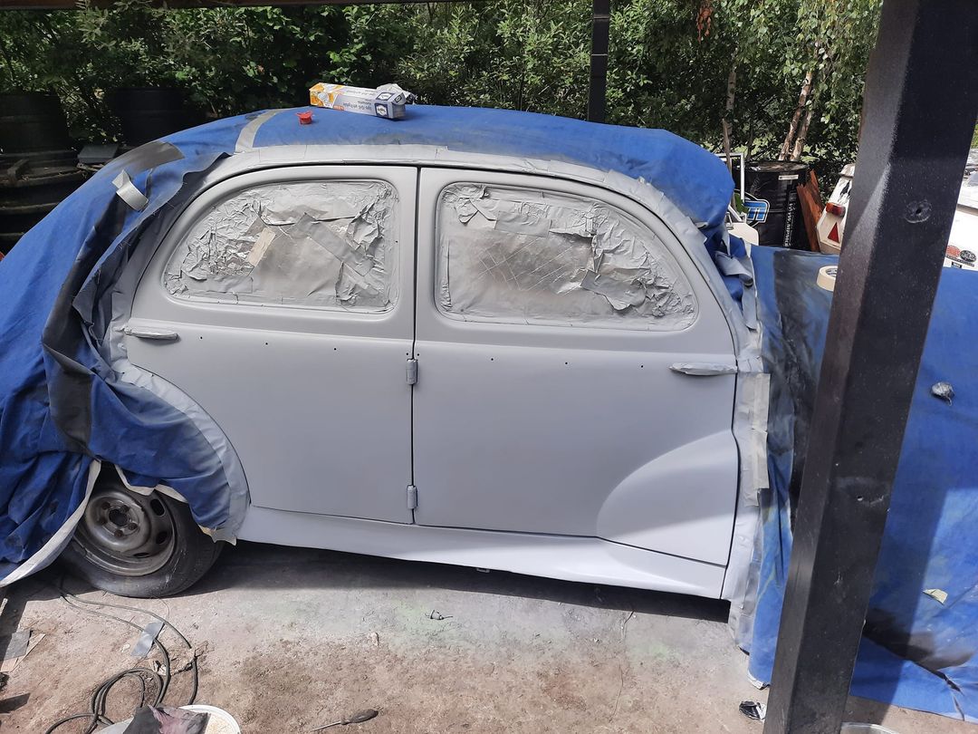

I alla fall grått nu!!
Men missat ett litet skav och missat lite slipande på ett annat på sista dörren som gjordes..
Visst små missar men kommer reta mig.. Kan ju säkert skylla på att gubben var trött och det skymde snabbt.
Men i verkligheten hade jag säkert inte sett detta ändå innan grundfärg kommit på. Är ju ingen lackerare heller.
Till saken hör verkar bli rejält med regn sent i kväll och nästa vecka..
Vore jäkligt bra få på färg senast vid 6-tiden tror inte färg torkat så den klarar en våtslip till dess..
men tror jag vågar mig på fixa missarna...
Skulle de skita sig ja då blåser jag svart ändå och ger den rejält med torktid. För har jag färg nog för omtagning
och den mattsvarta färgen vart riktigt bra som slipgrund den åxå..
Hade väl planen på lackera vått i vått och fått den svart direkt!!Men missat ett litet skav och missat lite slipande på ett annat på sista dörren som gjordes..

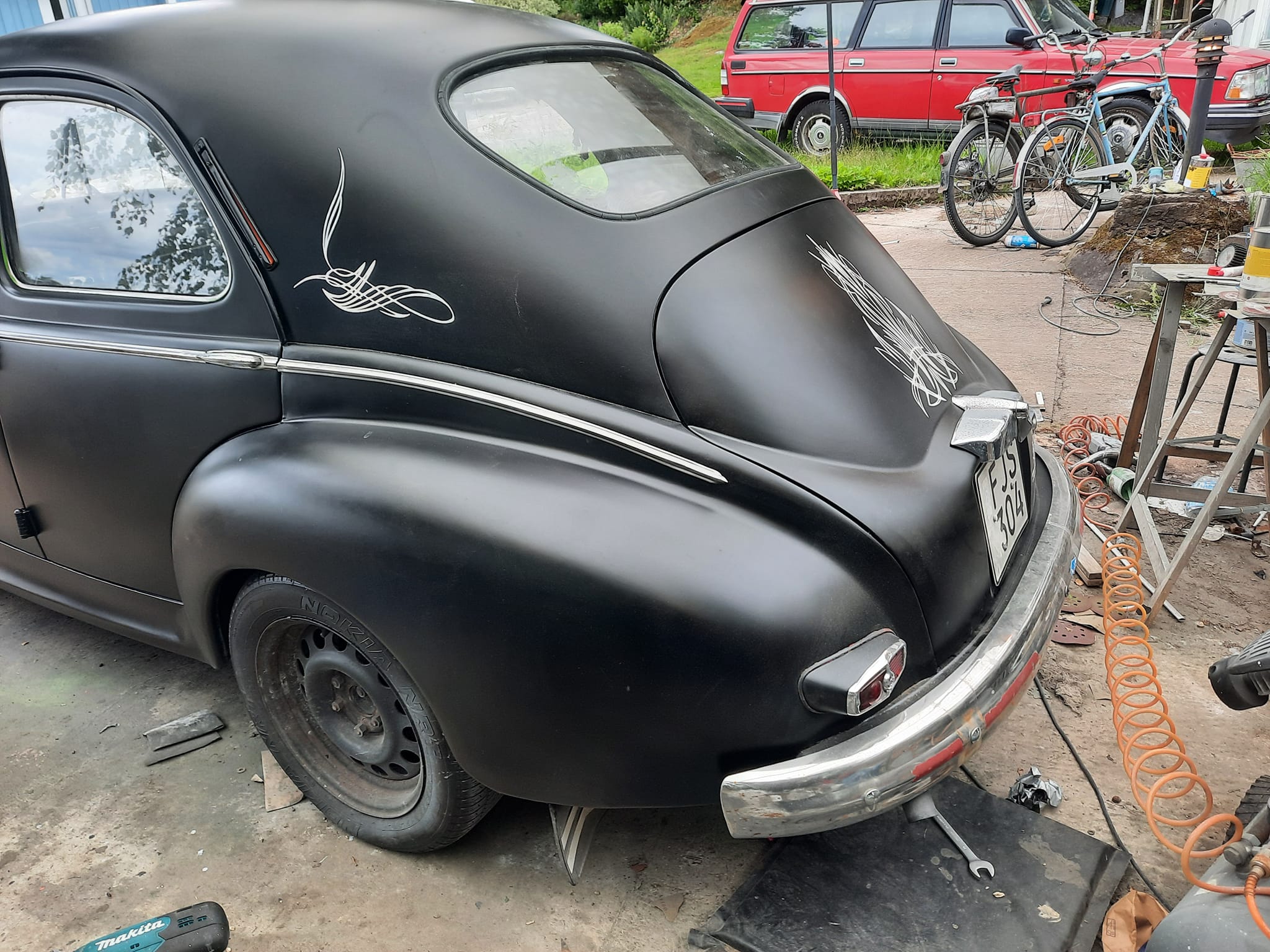

Börjar bli nära nu
Bara bra om det får vila lite innan våtslip.

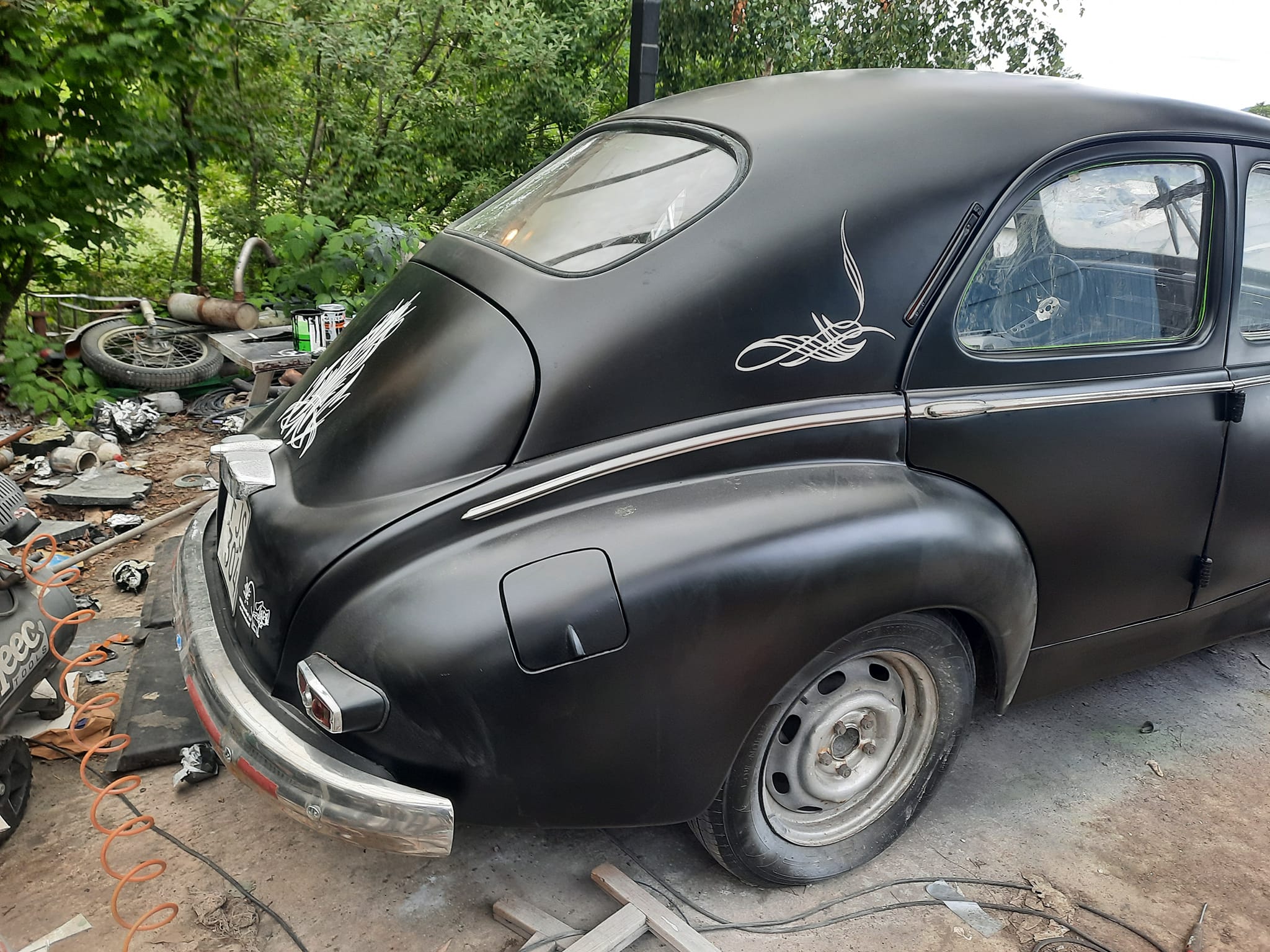

Ja nära och långt bort på samma gång!! Säsongens jobb ligger i tre större delar
Steg ett säten matta lack där är vi snart!!
Men steg två är få bygget till en rullande körbar fortsatt renovering..
Å utöver lack återstår dit!! Helt utan inbördes ordning.

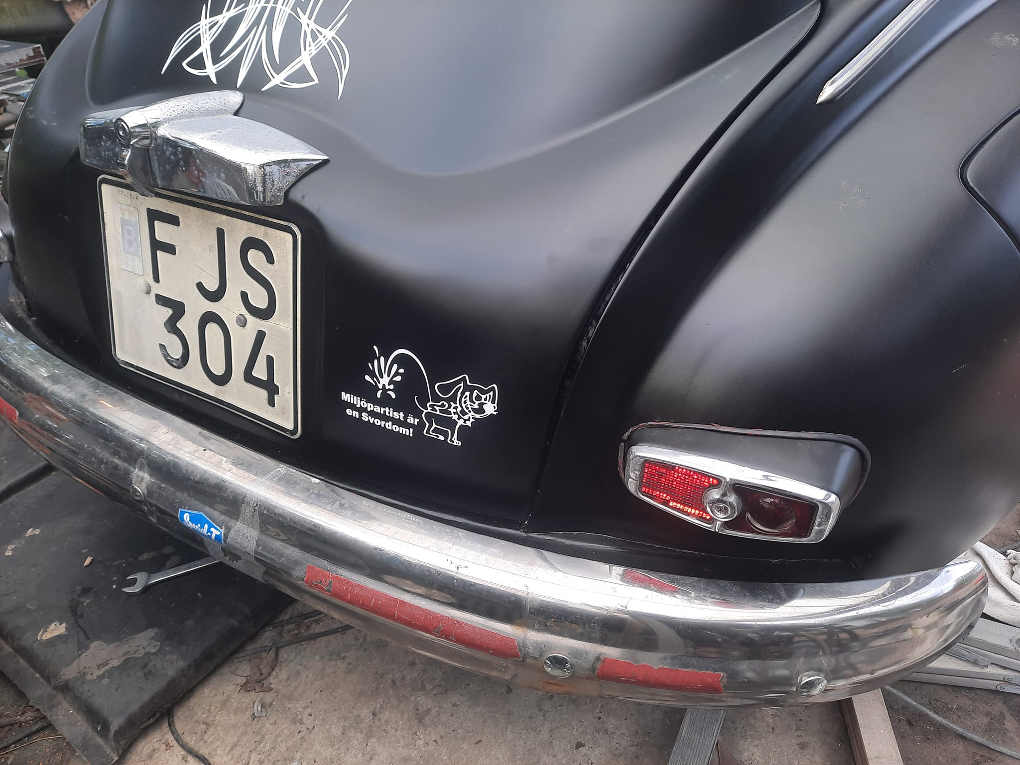

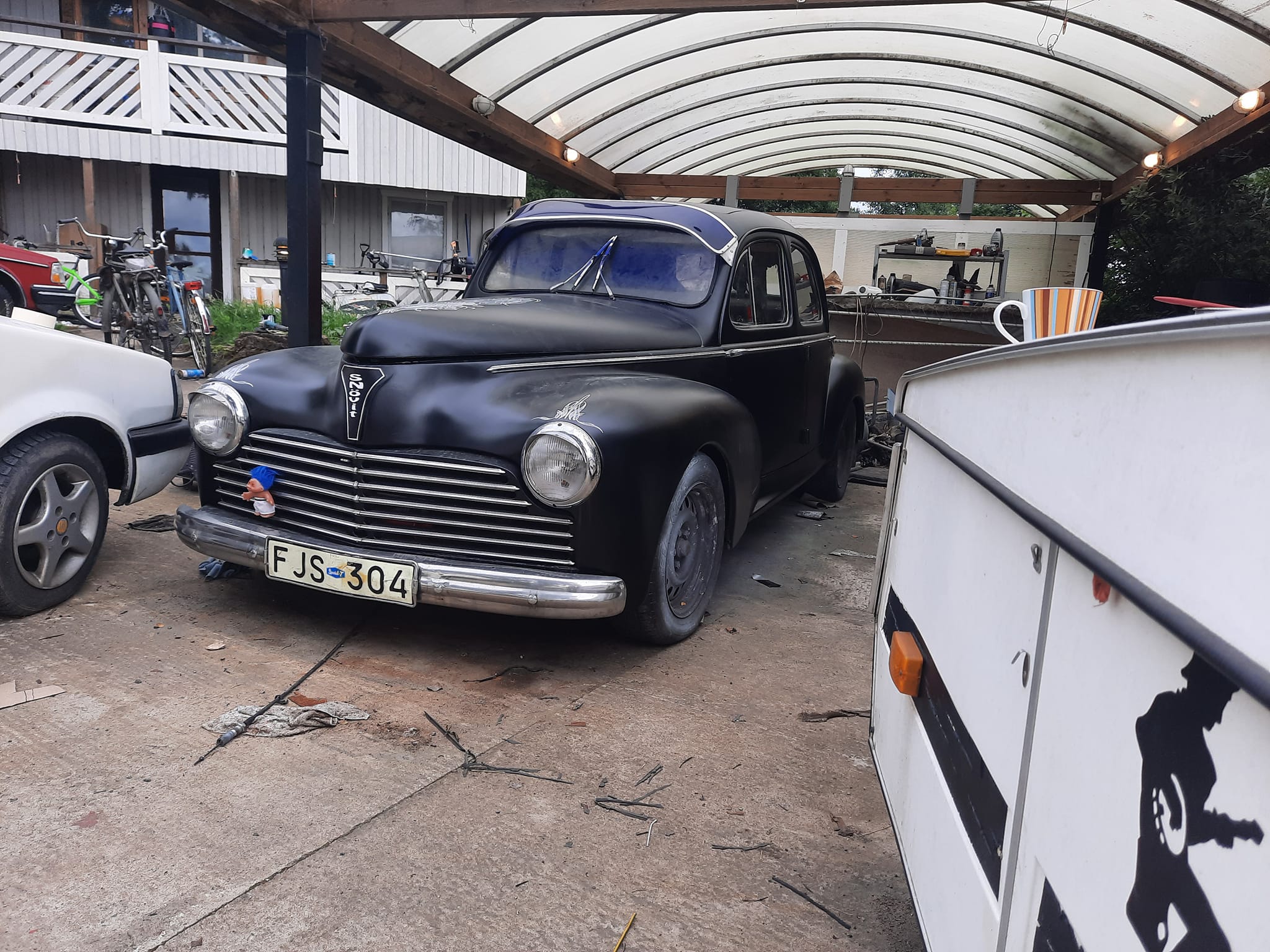

Så där ja avmaskerad finns lite gamla gröna färgrester på rutor och rutkrom att radera men i övrigt är grönt borta..
Satte på midjelister ska väl montera sista rutkromet i kväll åxå men sen är jag nog nöjd med dagens arbete..
Sen börja beta av listan tills jag fått den körbar men många punkter dit ännu...
