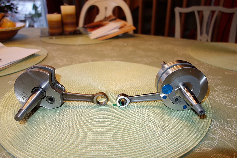

Ett bra alternativ är att renovera befintliga EKF-vevar efter behov. Ett par tusen för material och arbete om man inte gör det själv ger en vev som håller många år för den körning och de effekter som det normalt handlar om på hobbynivå.
Här är en bild som visar att en 40 år gammal EKF-vevaxel med standard vevstake inte behöver skämmas brevid en ny 19000 rpm Zundapp vevaxel från RITO.

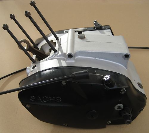

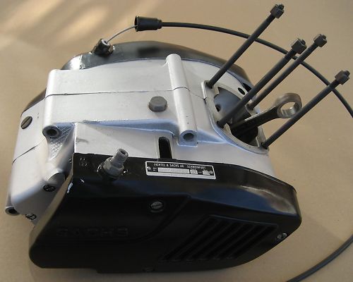

Hallo!
Fick tag i en verkligen frisk motor SACHS AKF 5vxl, då menar jag i toppskick från eBay.de och allt är orginal på motorn.
Har inte skruvat eller mekat alls med motorn, motor är oskruvad. Har vekligen plågat, kört med fullgas växl., tucktat
den som tusan, med Athenas 80cc säkert mer än 5år utan problem med orignal veven, finns inget glapp i veven.
Trycker att orginal veven håller jätte bra, tilläggas att min motor varvar runt 10.000/Rpm och har väl kanske inte
den bästa balansen. Det enda jag märkt är att koppling blivit något sliten kanske, men slira gör den inte.
Visst ej vilket fynd jag gjort.....2078kr på posten hemma här. Har inte gjort rent, tvätta eller putsat den på bilderna....
