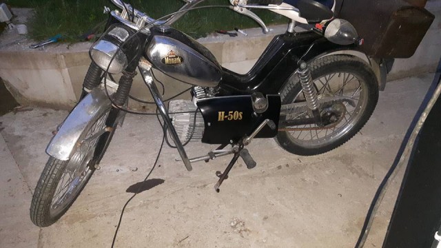

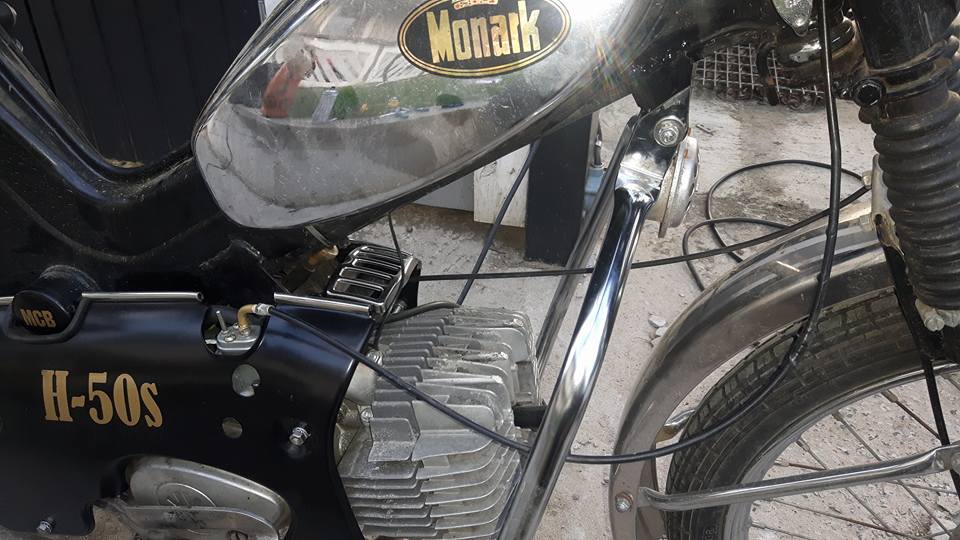

Detaljer detaljer detaljer tidsödande men nödvändiga..
Tänkte gjort så mycket och det enda som vart gjort var brytarlöst tändsystem och fick på några dekaler samt att krångla med ett galler.. Lösningen fick bli popnitar och att sno lite mekano från barnen. Men tror det smälter in ok när "fästet" fått lite blanksvart på sig.. Nästa detalj att ge sig på blir övergången mellan ram och motorbågen och där ska även en infästning till tutan tillverkas.. En hel del gjort men några bitar kvar som ny kedja och främre drev= Varvar jösses!!
En packbox= oljeläckage.. Eldragning snygga till vaiers fixa pakethållaren en
annan backspegel fotgummin handtag och nytt bakdäck.
Blir några kvällar pyssel till innan Hybriden kan ses som färdig..

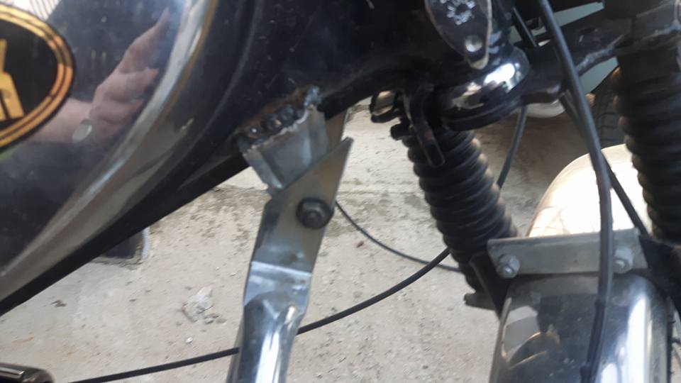

Så då vart det dags för ytterligare lite pyssel..
Fick i alla fall gjort de delar jag planerade!

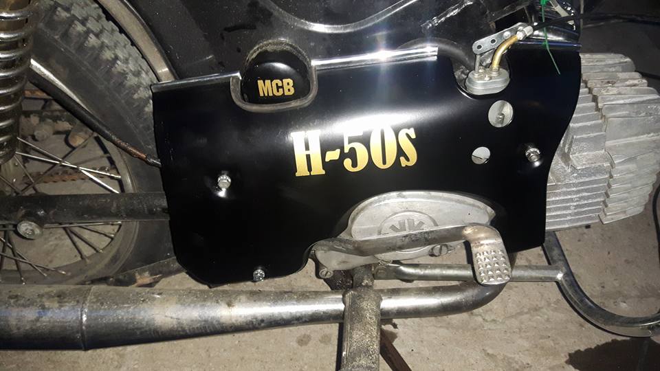

Nu sitter grillgallret mellan kåporna bra. Byggt fäste till tutan och snyggat till övergången mellan ram och motorbågen. Fick även på ett MCB märke i guld på verktygslådans kromade lock. Syns kanske inte så bra vare sig på bilden eller
med små kontraster i verkligheten. Ändå tillverkat 2 lika bra använda dem. Sist tog jag och i alla fall påbörjade modifiera delar från en Compakt pakethållare
blir nog bra till sist den också.. I morgon fixa färdigt pakethållaren och påbörja tillsnyggning av vaiers och eldragning var planen i alla fall..

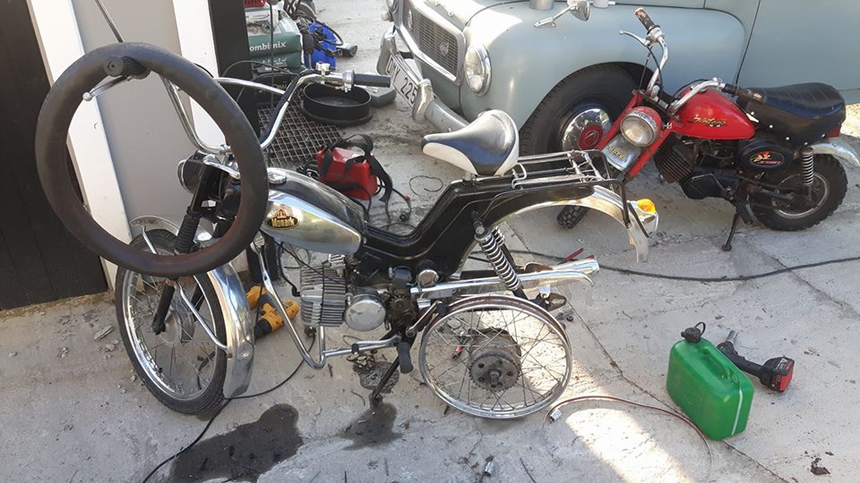

Fasiken åxå trodde jag skulle kommit en bra bit till ikväll fick handlat mig en kedja visserligen 420 då utbudet vart begränsat på biltema.
Växelaxelns packbox fick jag också handlat mig en eller i alla fall nära nog 14x22x5 hade de inte så fick bli en 14x22x4 i stället.
Hemkommen fick kortat kedjan bort med bakdäck då fick ja se att det planerade tillfälliga däcket vart skadat.
Så det sig och bygget får ett ofrivilligt byggstopp i väntan på delar. Hmm kanske skulle ta byta packbox ändå. Det som är klart är ju klart.
Men otympligt flytta runt på enhjulig moped. Nä men å andra sidan en pilsner är inte dumt en fredagkväll heller.. Om inte annat behöver Komaren lite tillsyn efter Stolleloppet där en svets gav sig till ljuddämparupphängningen..

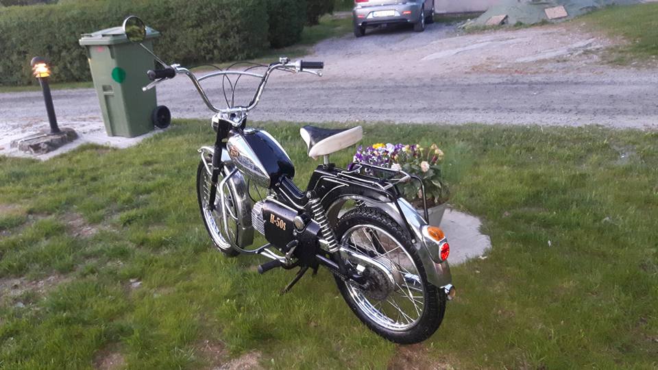

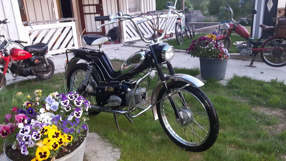

Däckbekymret löste sig snabbt fick "lånat" ett nytt däck mot att jag beställde ett lika samma..
Så punktering fixad och packbox bytt vid test visade sig dock det nya tändsystemet ha defekt belysningspole.
Så lite gjort och lite kvar!! Men till sist börjar jag se min Monark H50s som färdig.. Som sagt inte hundra procent men bra nära och nu kliar det få testköra lite..
