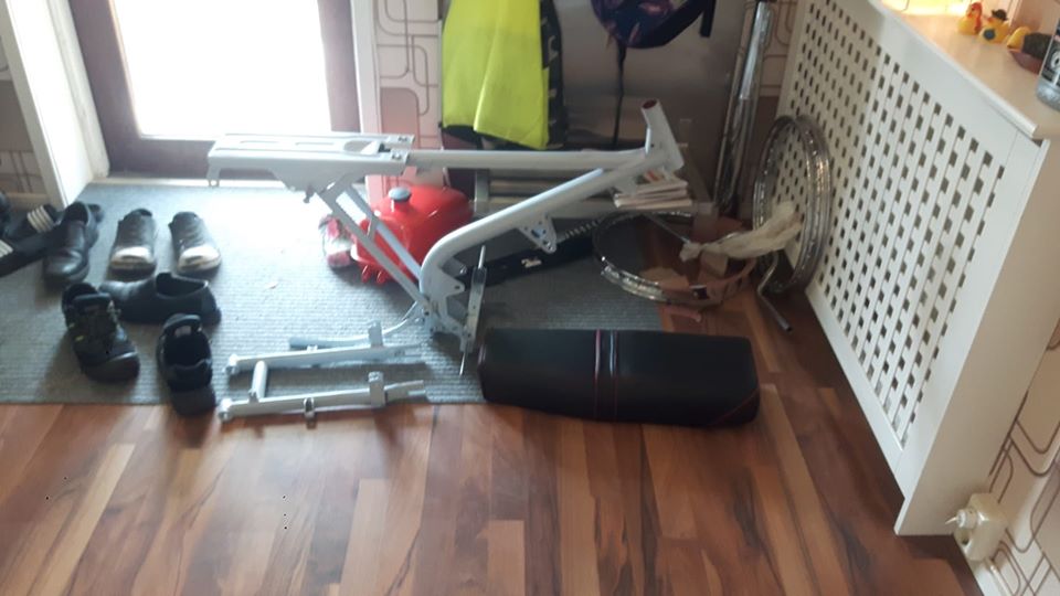

Ja själv fått grundlackerat allt och till och med släpat in ram och sving in i hallen för att säkerställa lite snabbare härdning..
Svingen ska få sig lite spackel och slip följt av ytterligare ett lager grund i morgon..
Ramen ja i alla fall jag har aldrig lyckats få till en täckande lack på en sådan i ett svep så den ska hängas åt andra hållet och få ett extra lager grund den åxå..
Övriga delar hänger även de på tork men de räknar jag med kunna ge lite våtslip och topplack i morgon..
Tanken är att allt ska vara topplackerat på onsdag men det är en tanke och inte alltid de fungerar så bra för mig haha...
Men ihopskruvad till helgen är siktet på sen får vi se om siktet är felinställt..

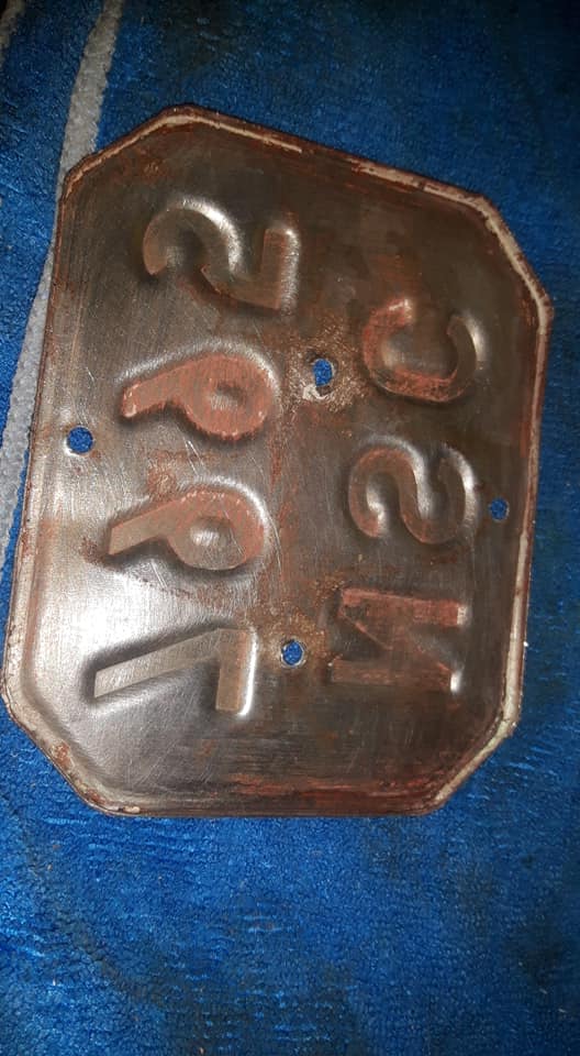

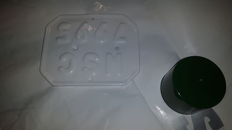

Nummerplåten vart i rätt uselt skick och visst kunde jag valt att bara skippa den. Men tycker det är en kulig detalj..
De vita siffrorna var mer gula plåten tunn och rostig och plåten bucklad..
Lite riktande så gott det gick och försiktigt körande med roterande stålborste följt av epoxigrund och lite vit fälgfärg senare
Köpt en burk i någon grön nyans som får duga Bara torka så jag kan tejpa siffror tror även jag låter den upphöjda ramen vara vit.
vad jag kunde se på plåten var ramen grön tidigare, men känns mer rätt att låta den vara vit.

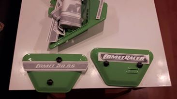

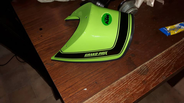

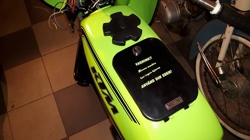

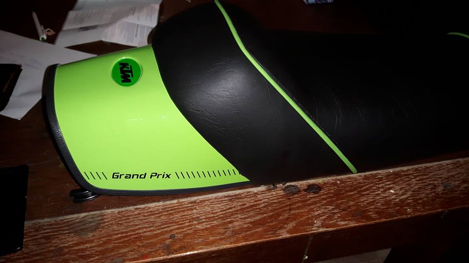

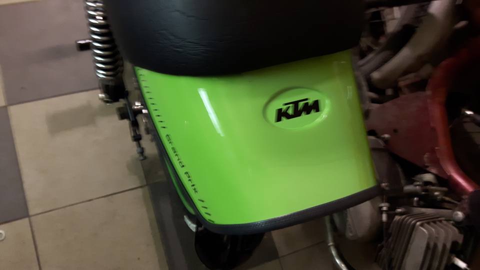

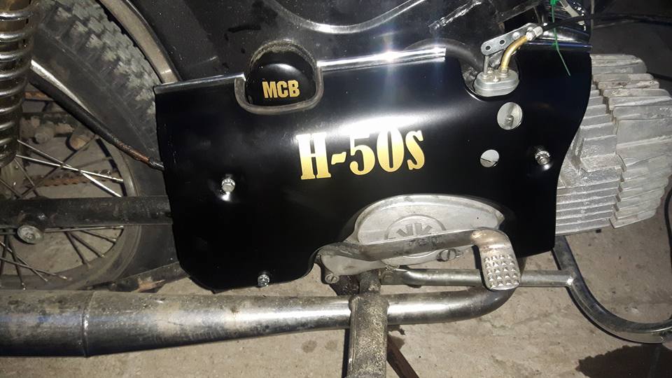

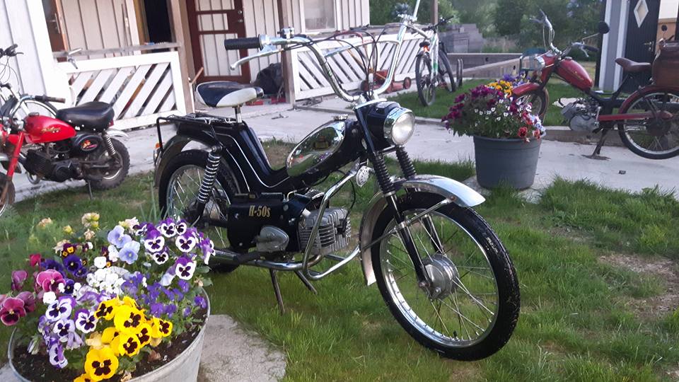

Finns väl egentligen inte så mycket att berätta.. Dekaler är som så mycket en viktig detalj som gör stor skillnad. Men det är en smaksak och inte alltid jag håller med originaldesignen är snyggast eller passar bäst på mina byggen. Bygger ju som jag vill ha det så kan tex vara färgval som gör att dekalen inte passar. Eller att dekaler inte finns så trycker jag upp andra eller ändrar designen så de bättre passar mitt bygge..
Som min Monark H50s...
Ja eftersom det inte finns någon mer än min (Hybrid)50s vad jag vet? Så fick jag låta trycka upp dekalen själv
sen lade jag till ett extra mcb till verktygslådan på samma gång.

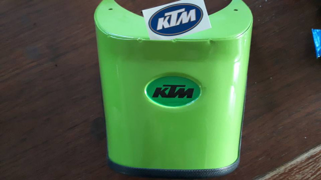

Sen ibland kan det ju vara att ett originaldekal inte känns rätt i detta fall ville jag ha ett lite lättare känsla i designen..
Nä dekalen kändes för tung för min egen design
Så egen nättare lät göras..

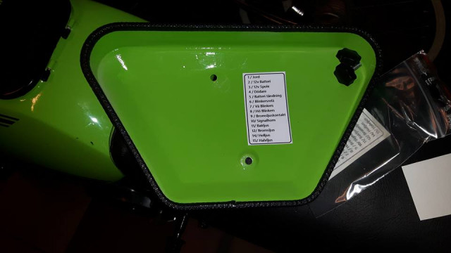

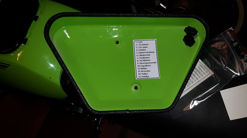

Ja ibland finns ju inte dekalen som ett hemmagjort elsystem kan behöva rätt siffror på kablar. Här spelar ju designen mindre roll bara en framtida underlättande funktion när minnet sviker..
Återigen en för tung variant för min smak på detta bygget..
så egen design att passa min variant av mopeden

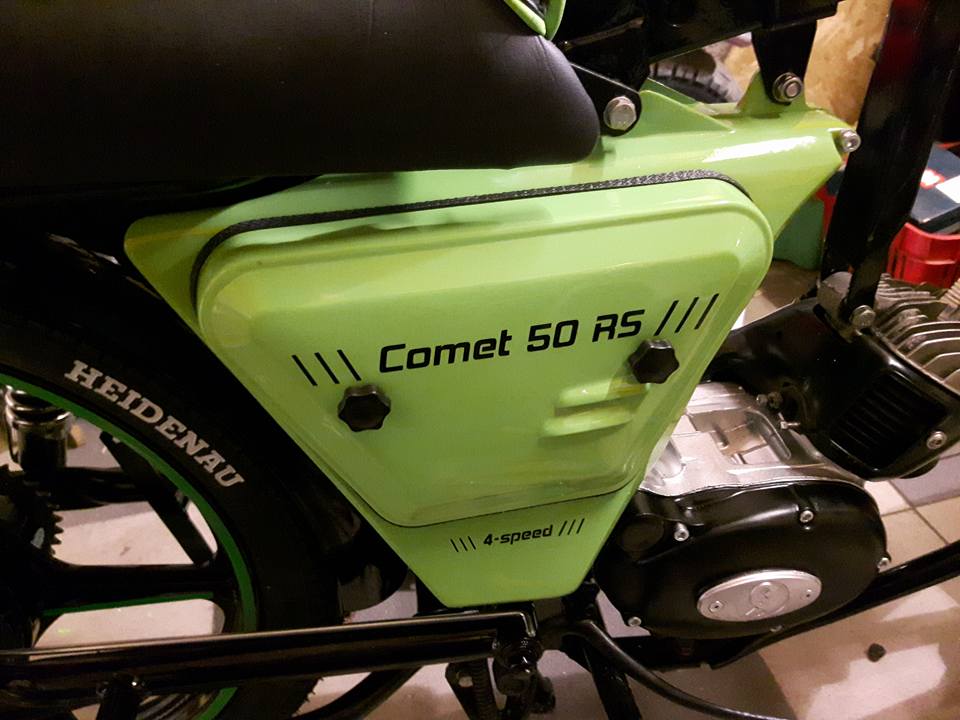

Ibland ställer färgval till problem när man valt en grön nyans och dekalen ska vara blå då kan det skära sig.. Så ny färg "samma" design..
Ja andra gånger kan det vara egot bestämde mig för en bättre färganpassning behövdes så fick bli märket i ytterligare en variant.
Sen kan ju dekaler bara vara en kul grej..
Eller en svart yta som bara behöver snyggas till med lite färg..

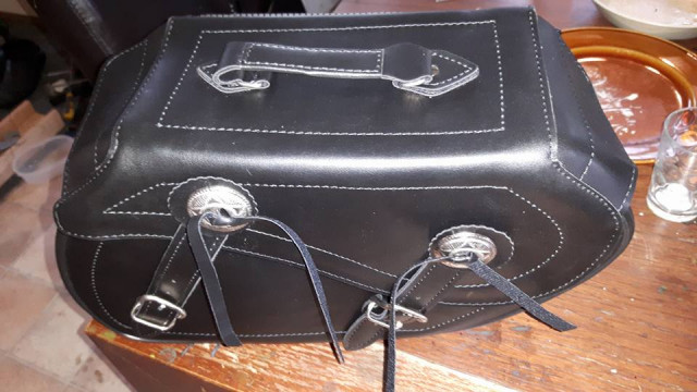

Sen kan man använda dekaler för att få något passa bättre in..
Som en väska i helt fel stil ett par dekaler och spännen gör vilda western mindre vild och mer "sport"
I slutänden så gör dekaler skillnad man som alltid en smaksak och bygger man som jag efter egen smak och tycke
är det bara som så att även designen får ändras på dekaler lite...
Sen tycker jag min egen variant är trevligare för ursprungsskicket var liksom si så där haha..
Så Inte alltid original men ändå mitt original..
Enda nackdelen med personliga dekaler är att de blir rätt dyra men "unikt" har en tendens bli det...
Sen kan typ dekaltrim hjälpa till med det mesta om man mejlar och frågar kan säkert hitta en billigare alternativ hos en lokal reklammakare åxå

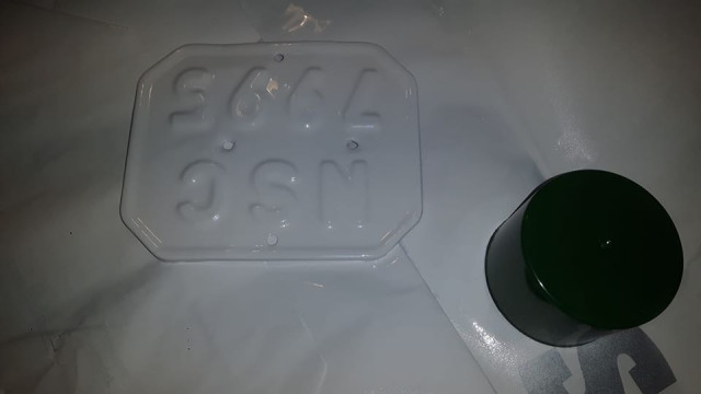

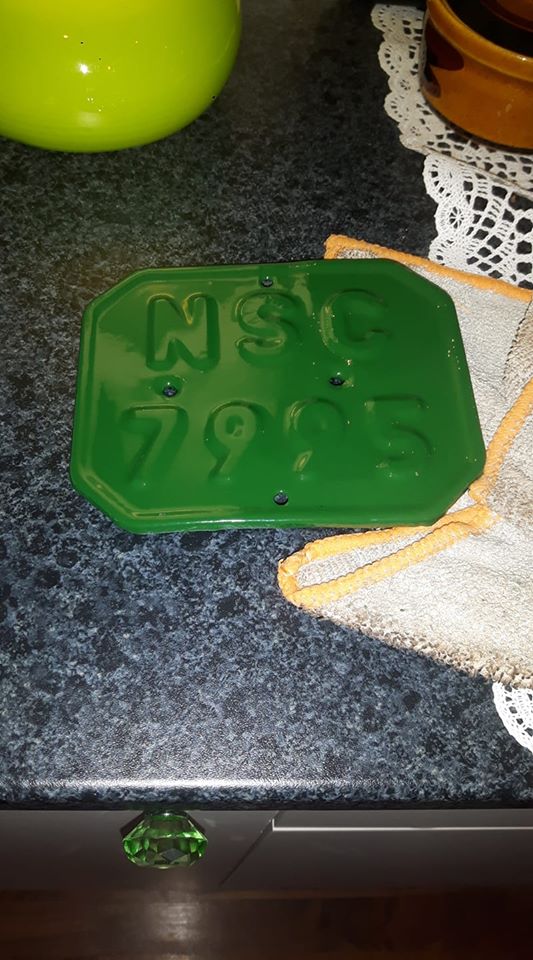

Så åter till Rometen har nu försökt mig på lite olika sätt att få målat nummerplåten vilka bara gjort mig frustrerad..
Försökte mig på att vitmåla först och maskera måla grönt.. Vart allt annat än bra.. Ny taktik målade vitt följt av grönt och våtslipade siffrorna..
Vart inte bra då plåten är gammal sliten och ojämn.. Testade svampmåla vart illa.. Nu gett upp och bestämt mig får bli penselmålning och alkylfärg till de vita och jag tänker inte ge mig på att hålla penseln har bekanta med bättre känsla för sånt.. Hur slutresultatet blir återstår att se..
Men vart rätt nöjd över den gröna nyansen men det är åxå allt än så länge..
Tycker den ser ut att vara en solblekt variant av något typ grodgrönt..

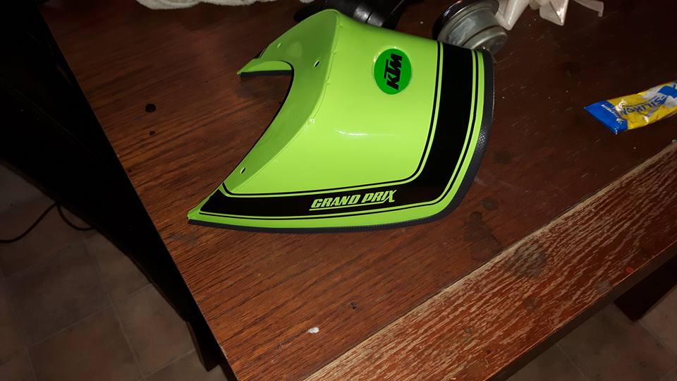

Bild på grundfärg som torkar ger ju ingen glädje men nu är den sista grundfärgen på plats..
Det klart efter rengjort sprutan kom jag på att jag missat pakethållaren så fick ut smutsa ner sprutan en gång till..
Men nu allt grundlackerat(tror jag)
Lågt satt förväntning till i morgon. Dvs allt våtslipat och färdigt för topplack och så kan jag hoppas på fått på lite rött åxå..
ja vore nog bra bli färdig med tuta och handtag vet att det lätt bli ivrig när sånt inte är klart till ihopmonteringen..
Men något skojigt fick jag gjort idag.. fått på sista detaljen på sadeln.. Alltid något..
Vart faktiskt rigtigt nöjd tycker den detaljen verkligen vart snygg på en redan snygg sadel..

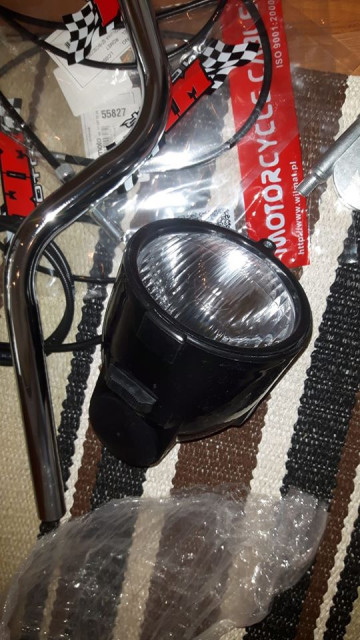

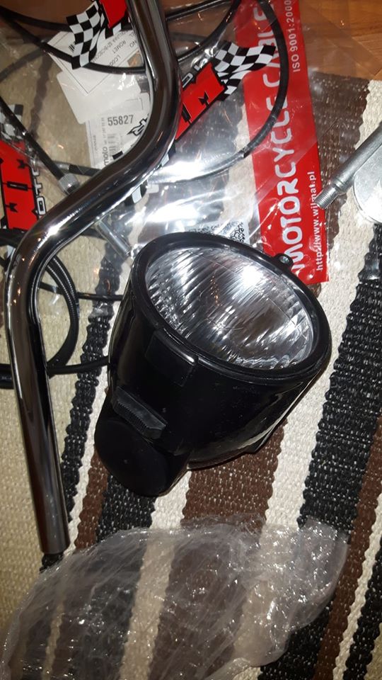

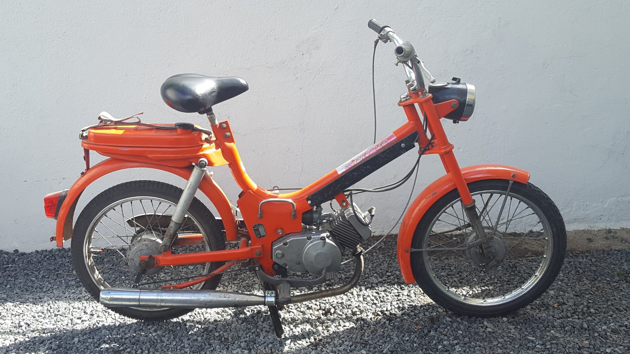

Fick då syn på tradera med 3minuters marginal en framlampa till min Ogar..
Har visserligen köpt en ny sådan men den äldre varianten med snyggare ljusvred och kromad sarg finns inte att köpa längre..
Slog till direkt och ska nu åka hämta min nya framlampa ja med tillhörande Romet Pegasus..
Ja framlampan kommer sitta som en smäck på min "Kromvariant" av Ogar 205..
Sen får den nyinköpta lampan hamna på Pegasusen i stället...

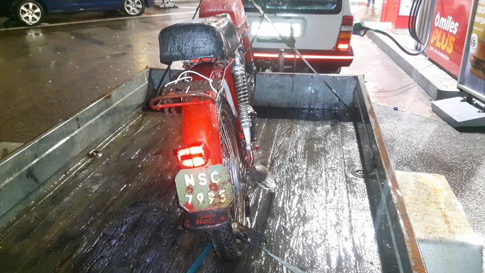

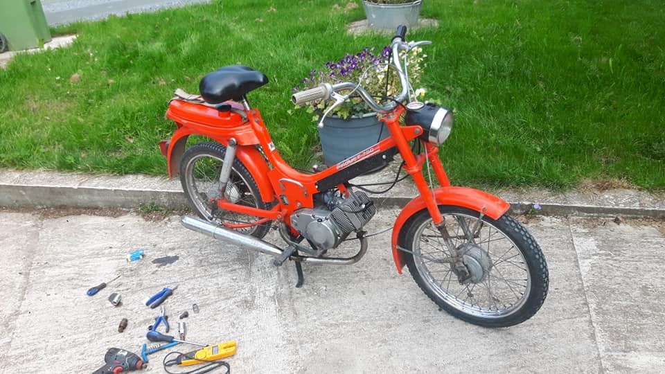

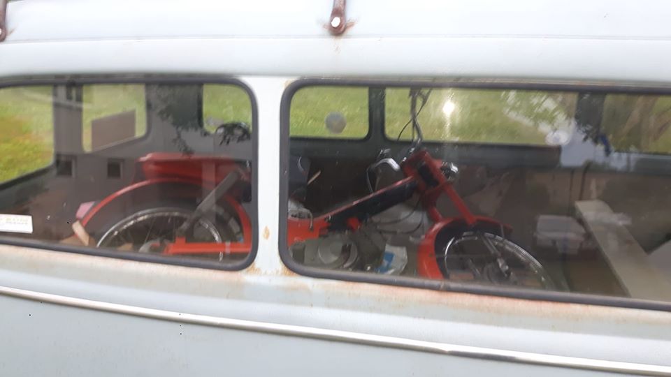

Så ja hemma så den obligatoriska hämtbilden... Ska kika på fyndet och provköra den lite i morgon men känns fyndigt..
Nu lagom sliten och lite öm i öronen som det blir efter 30mils dutte-resande...
försöka hitta på någon lösning av bättre sadel misstänker original har någon form av fällbar sadel tanklock under sadeln..

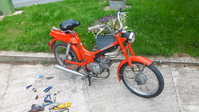

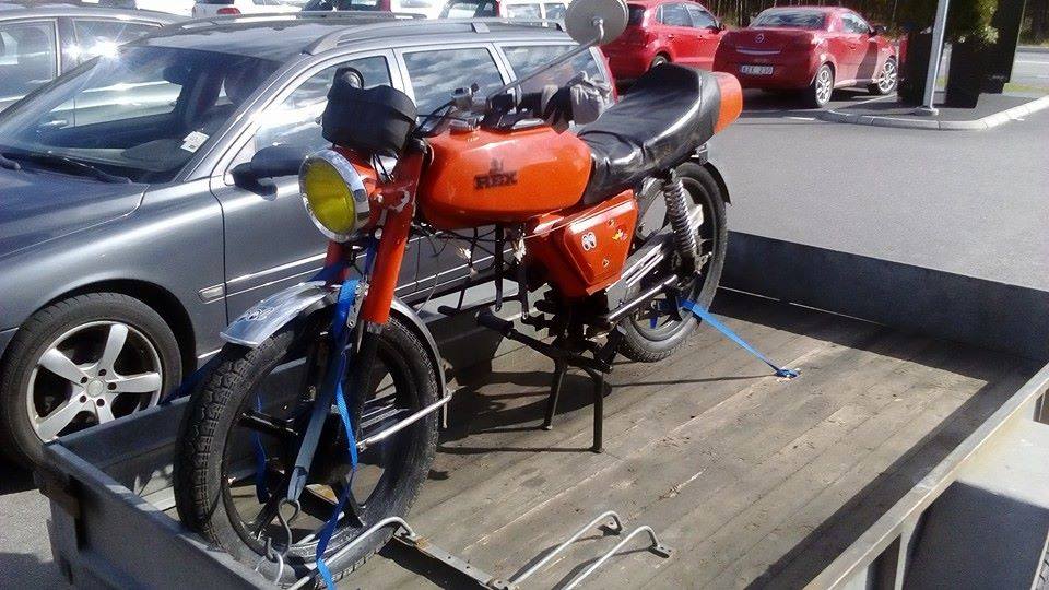

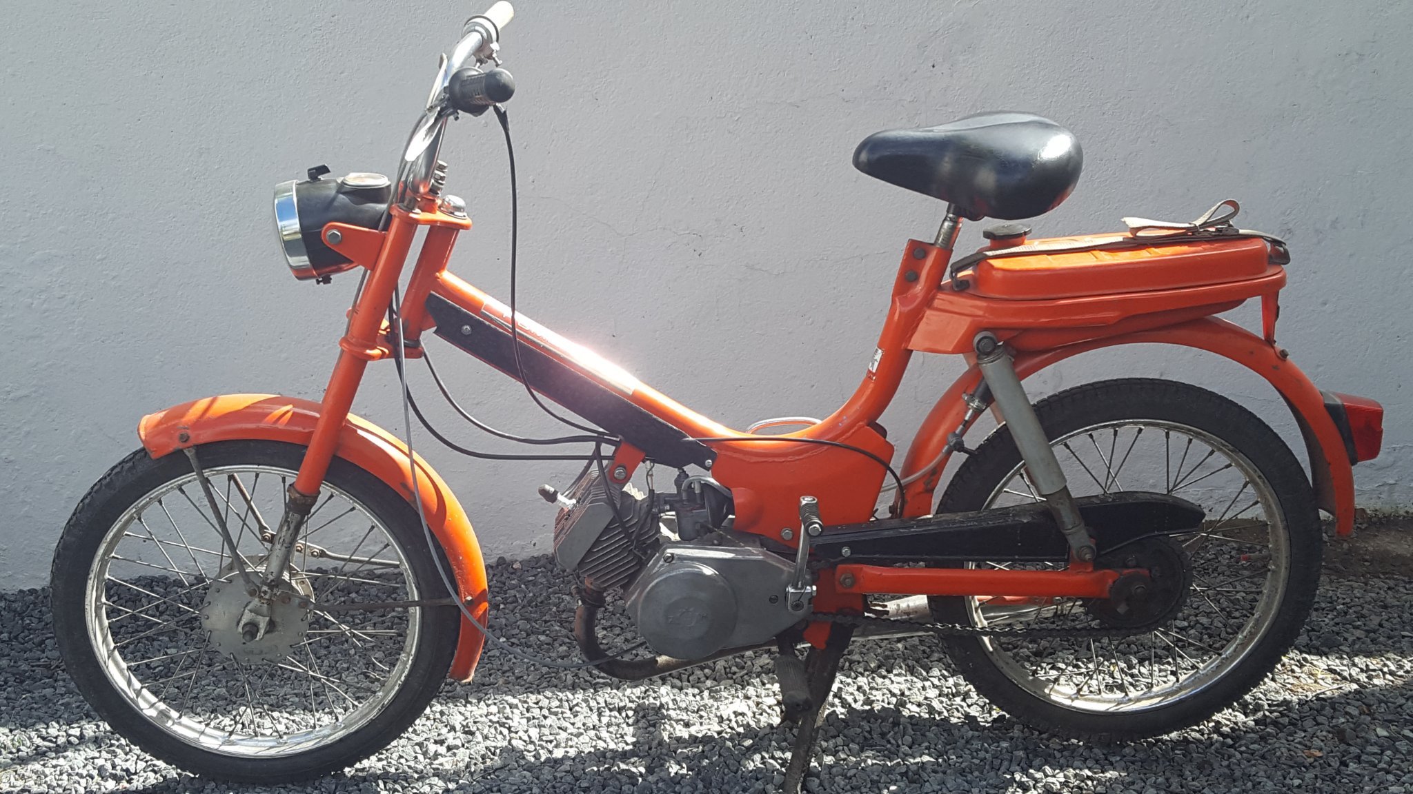

När jag kikade in mitt nyköp Romet Pegaz eller 750 som modellen egentligen hett runt 73-75.
Kunde jag konstatera att jag återuppfunnit hjulet! Insåg plötsligt va tusan den har ju ett övre motorfäste.. Vad i hundan hade jag vetat det hade jag köpt den modellen av topp sluppit lagt tid och arbete på ett egentillverkat fäste. Jaja okunskap kan ge merarbete och gjort är gjort.
Jodå och det är ytterligare en detalj att göra för kom på att delen som skruvas i toppen inte fått färg ännu heller..
Phu nu torktid innan annat ska göras ändå men mycket som ska hinnas med kanske för mycket..

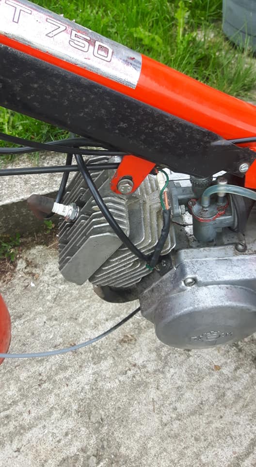

Kikade ändå några minuter på den nyinköpta konstaterar att det troligen är ett av mina bästa fynd någonsin..
Men finns att göra värst är något med tändningen... Startar perfekt ibland andra gånger inte gnistan verkar komma lite som den själv vill och är rätt klen. Nu kan det vara riktigt enkelt för transporterade hem mopeden på sidan och olja läckte från påfyllningplugg kan med lite otur ha fyllts upp lite olja vid magneten som sedan slungats runt vid start och ställt till det för brytarna. Kanske skulle ta en titt medans delar torkar.... Men kaffe både behövligt och gott..
I övrigt riktigt fin moped och billig åxå 3150kr ja det är billigt även om det behövs lite finlir men i stort bara småsaker behöver en bättre sadel någon fjädrad modell som i viloläge tillåter att man tankar för som nu får antagligen sadeln vridas på när man tankar. Gasviren saknar en böj så den lär nötas fort hastighetsmätardrivning saknas, samt dit vire. I alla fall ett däck torrspruket. Ev lite jobb med elsystemet ja som sagt smågrejor men den blir ett senare bekymmer. Ändå ett riktigt bra fynd för hur mycket får man egentligen för 3150kr??

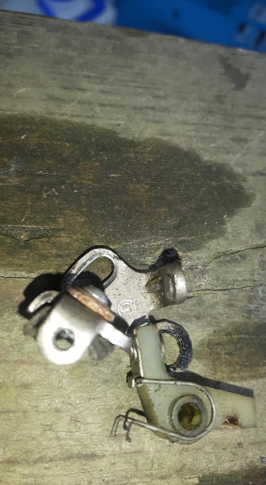

Ähh vad tysan har man köpt nytt måste man ju testa lite...
Bytte brytare och kilstålet och tändhatt misstänker kilstålet var för långt för magneten vobblade lite.. Med nytt kilstål slutade magneten vobla. Lite osäker på om det var tändhatten eller brytarna som spökade tidigare men brytarna var i alla fall inte bra.. Hur som haver startar nu på första kicken och brummar som en Komar/Romet ska inte särskilt fort men stark.. Tippar 40-45 det är väl ändå original runt 2hk i dessa..
Hur som får nog lägga någon timme och fixa igång lampor och dödare men sen måste jag även hitta en annan sadel någon fjädrande variant med rätt smal baktill så man får möjlighet tanka lätt och smidigt åxå.. Tips på liknande modell tas gärna emot..
