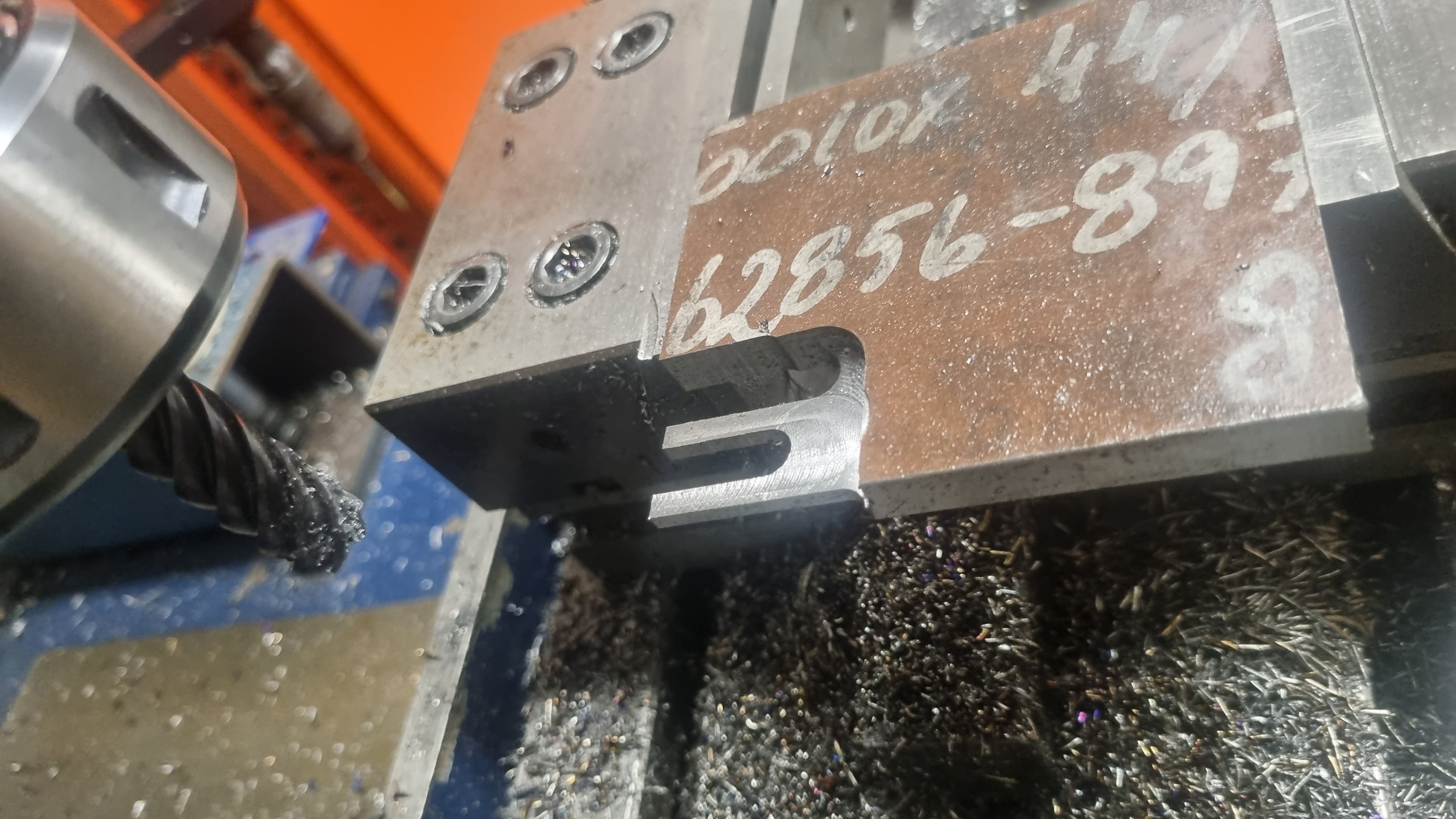

Än så länge så ser allt bra ut, Men det kan bli trångt under svänghjulskåpan, hoppas slippa göra om den!

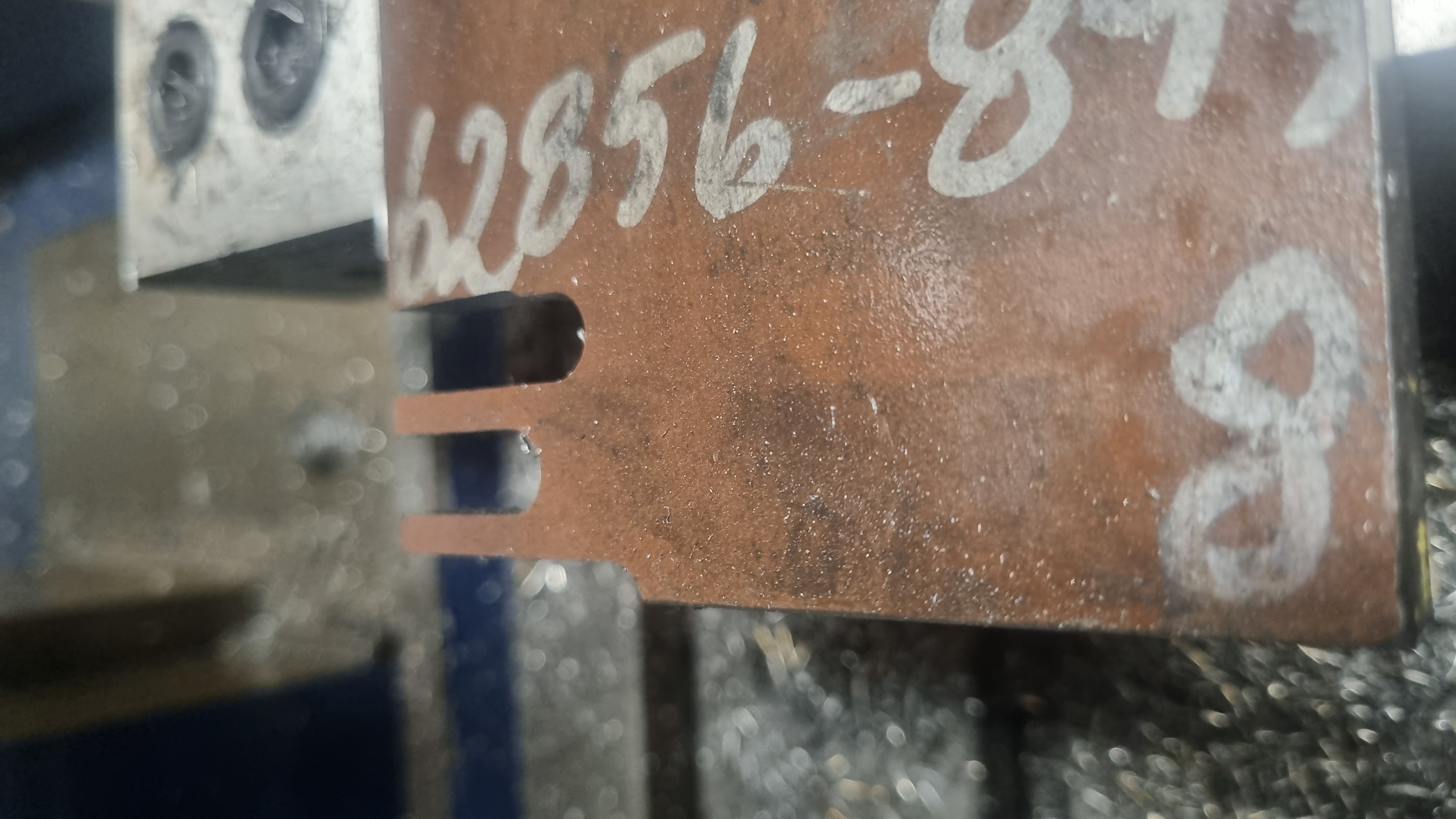

Släpskon börjar synas :D
Tolox 44 är hårt, nominell hårdhet på 450 HBW/45 HRC

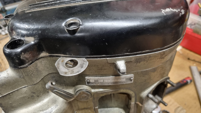

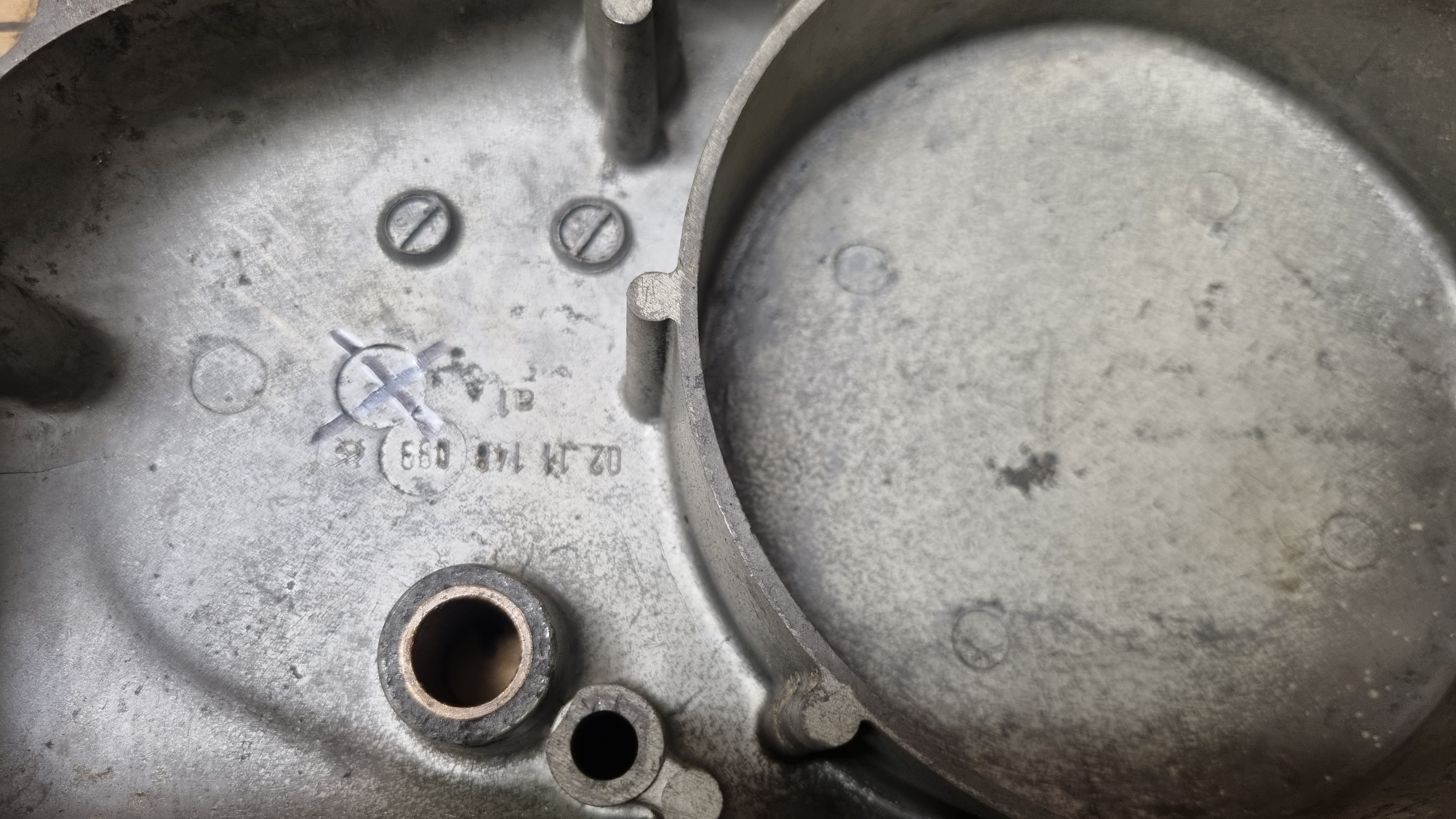

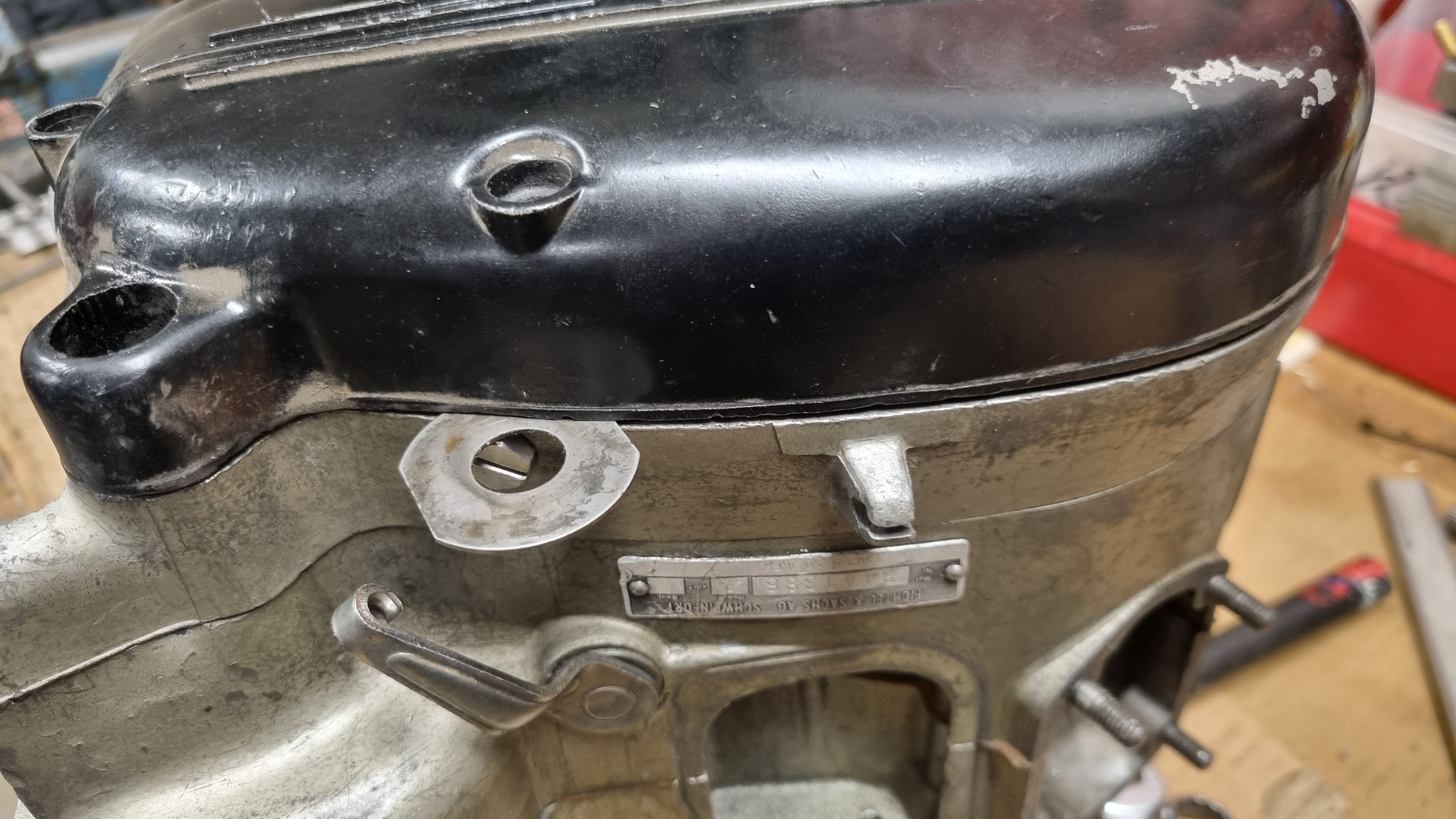

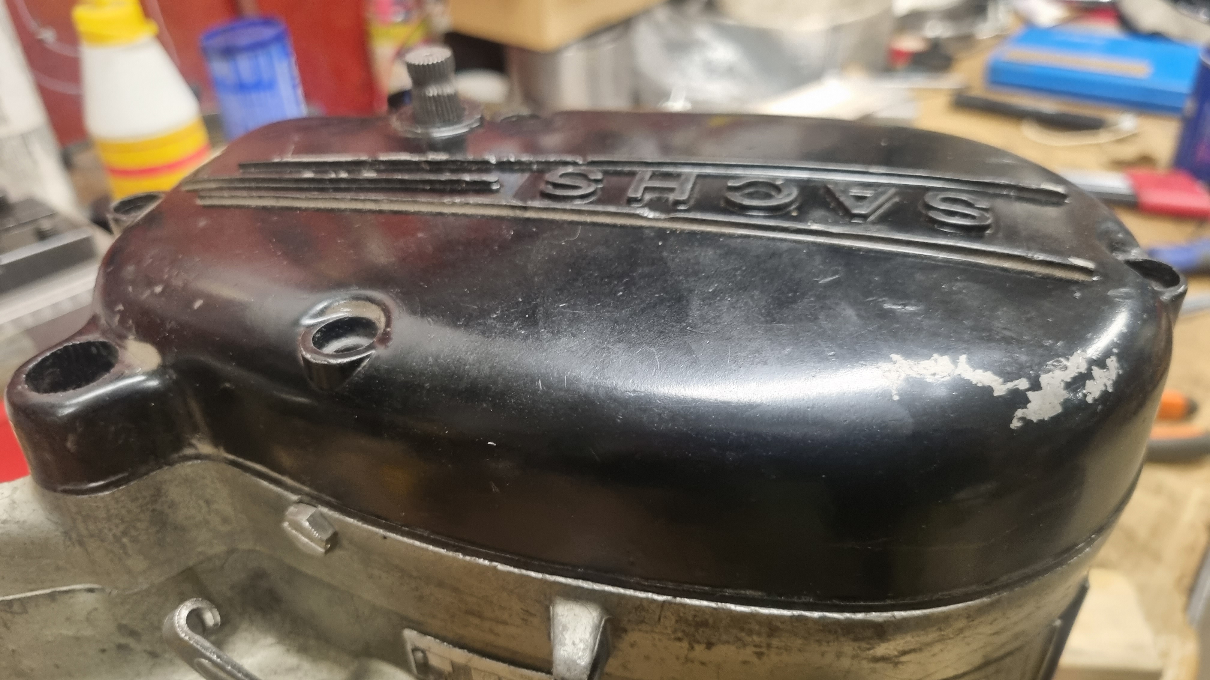

Lång dag, men han kolla lite på kåpans utrymme och det SKA gå :D
Kåpan med  ettans växel i
Med min mutter och vänd upponer saknade endast 1,3 mm.blir att kapa växelskruven så jag kan låsa den med en stoppskruv i muttern.
Så med vilja våld o vaselin så kommer det få plats!! och det går att ta en mm vid krysset utan problem!

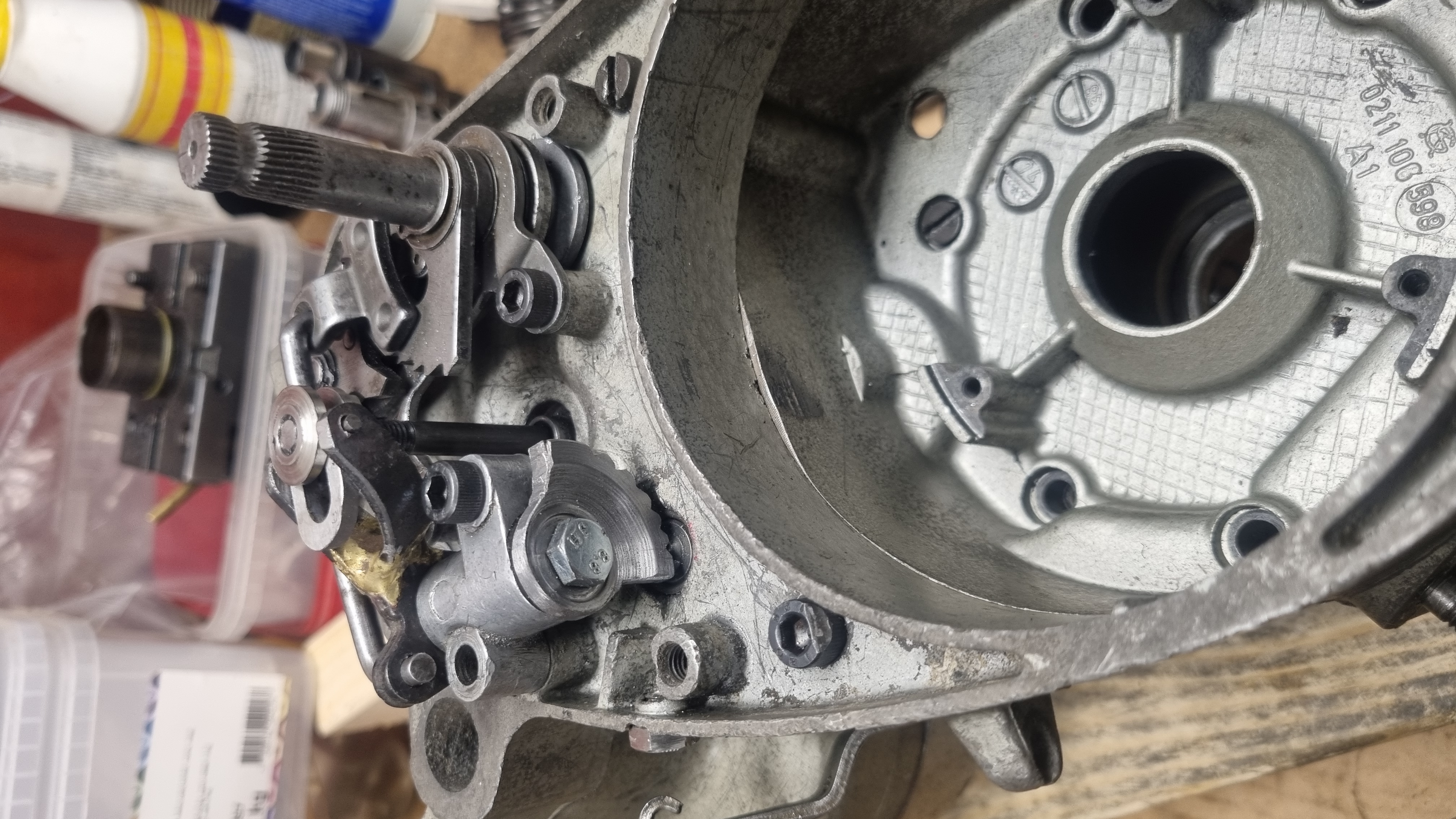

Generatorkåpan
Generatorkåpan

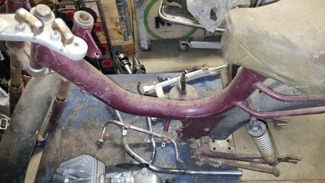

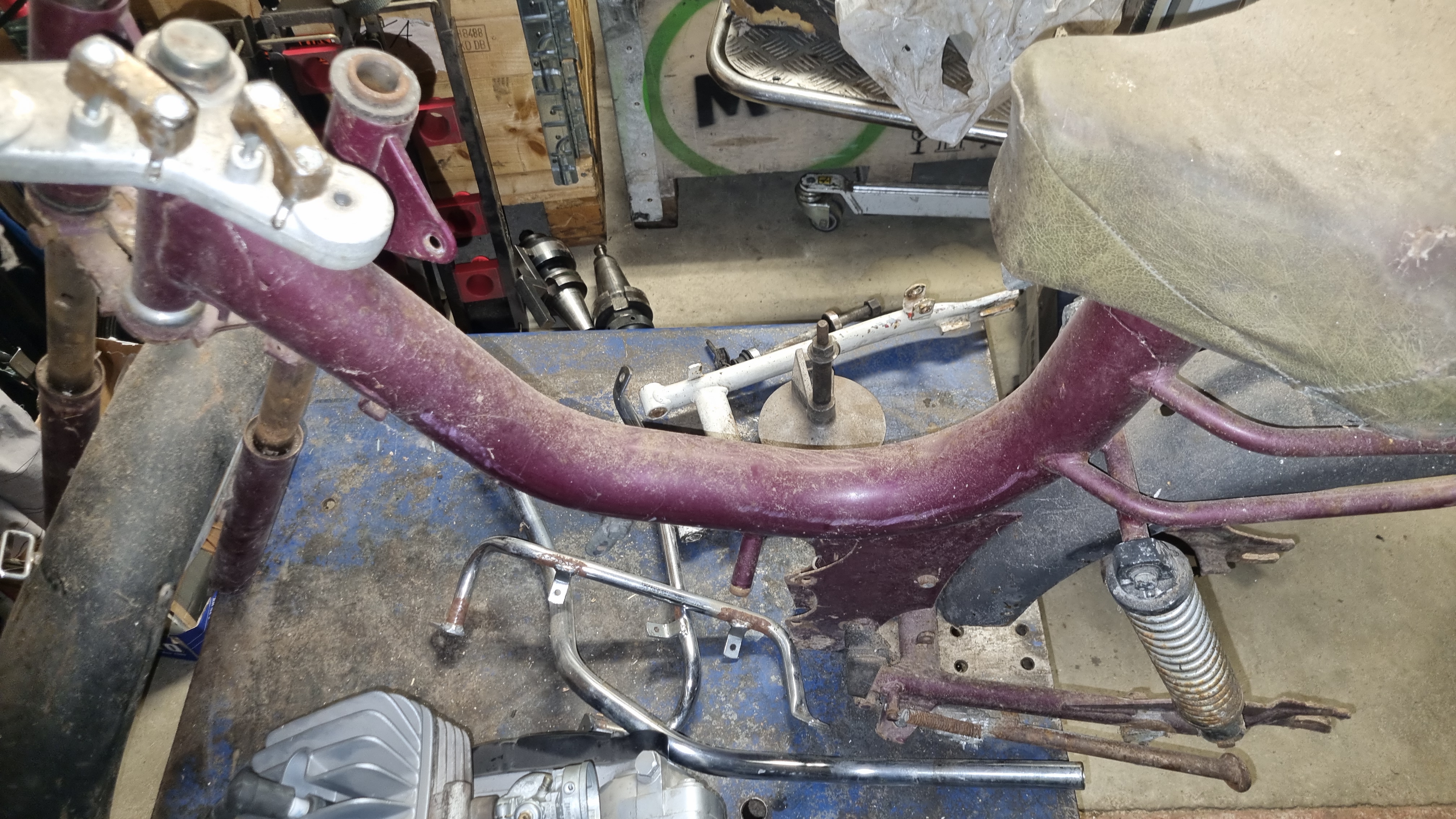

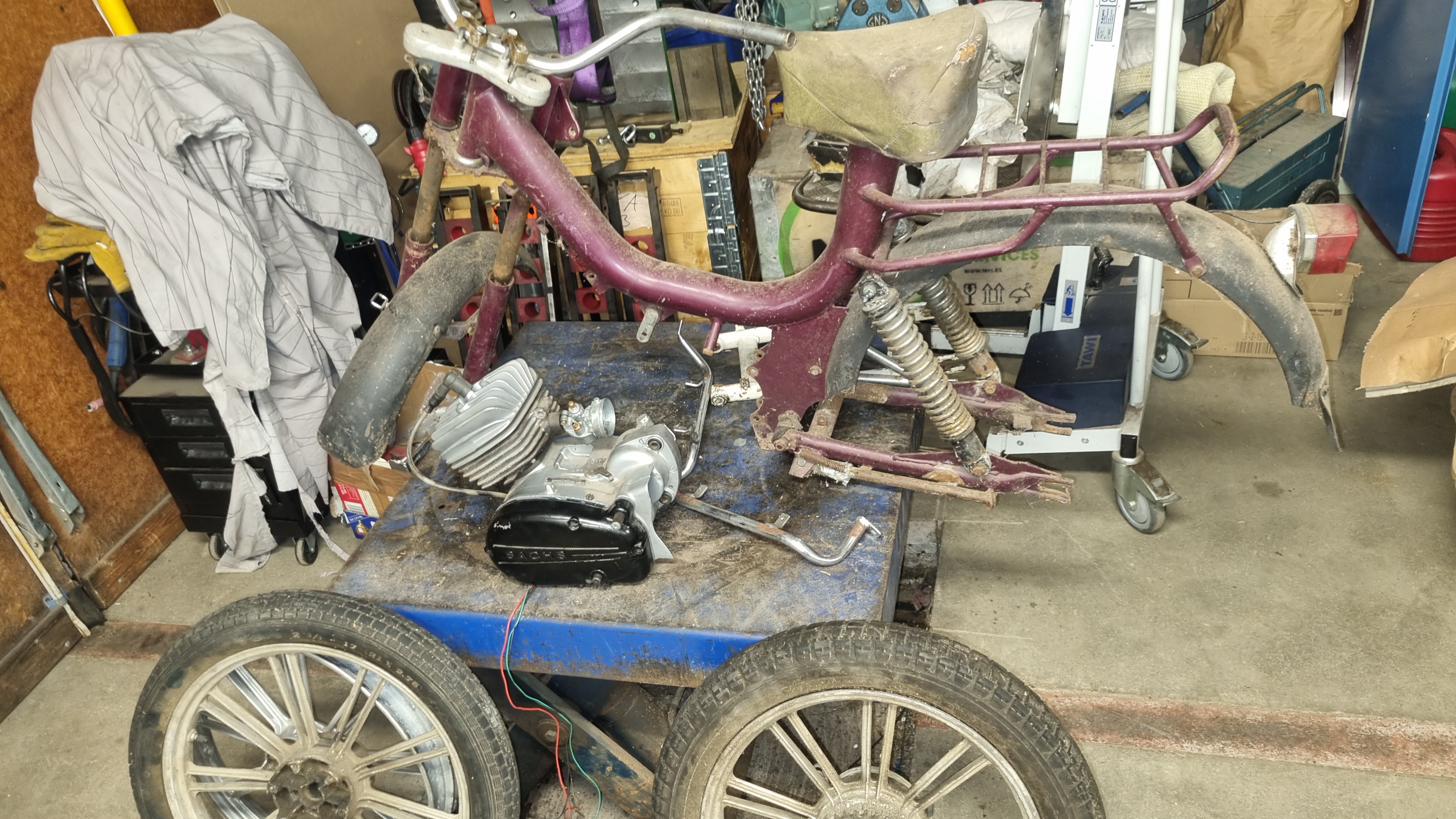

Har varit mycket nu men han in i ladan och rotade fram mina ramar och faktiskt så var det mer komplett än väntat dom har ju legat där i femton år.
Lite ny färg kanske?
Får se vart motorn får sin första prövning, har även en guld Compakt helt original förutom styren, den skulle kunna fungera till den femväxlade som test.
Originalmotorn till Golden (4 vxl) är helt genomgången för 12 år sen :o och bara startad någon timma. den får jag väl ställa åt sidan, för den skulle nog passa bäst som hyllvärmare.
Får fixa det sista på min "nya" motor, och hittade ett begagnat block som jag ska testa lådan i innan den får sitt rätta motor som legat o skräpat i en låda.

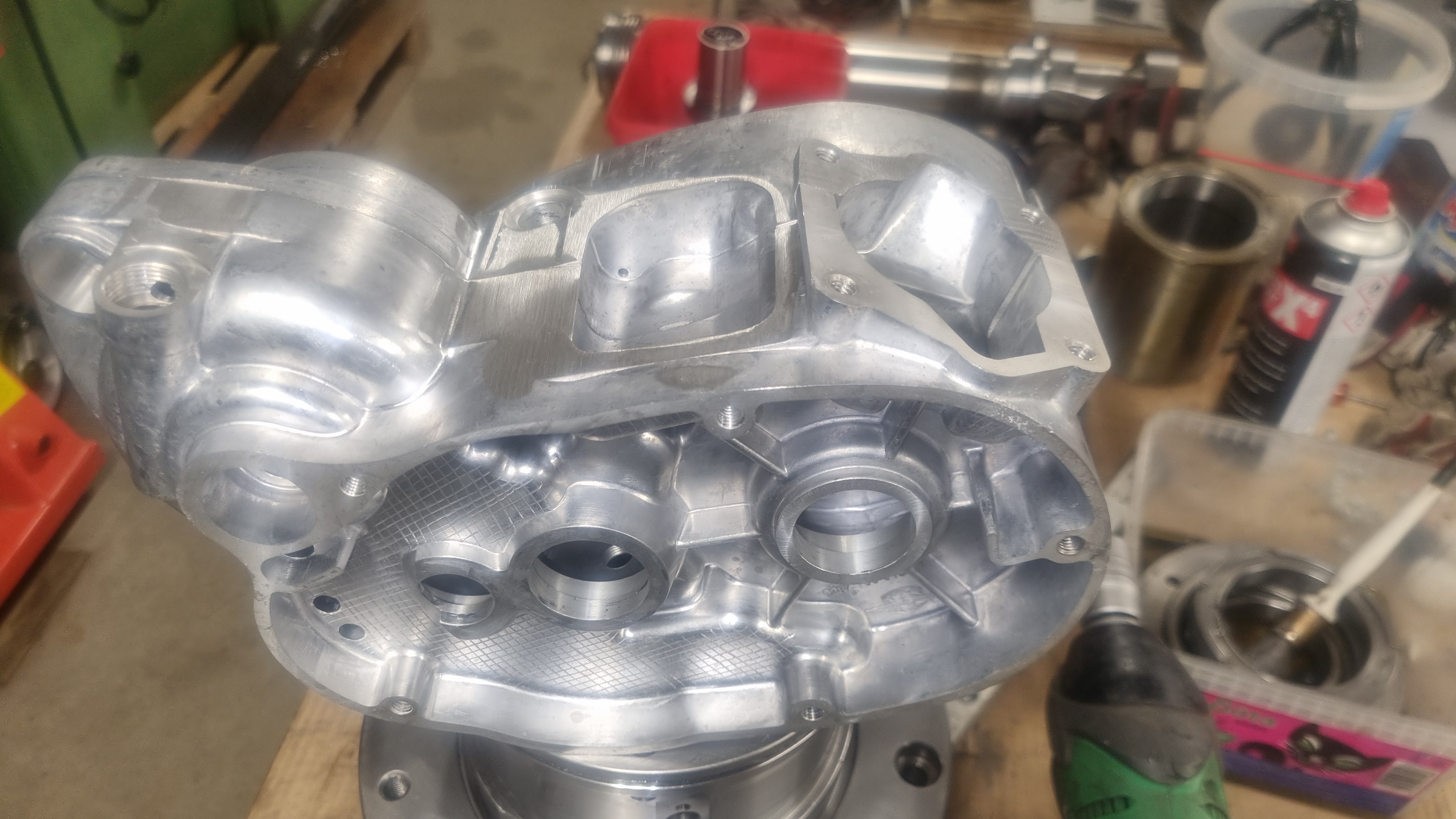

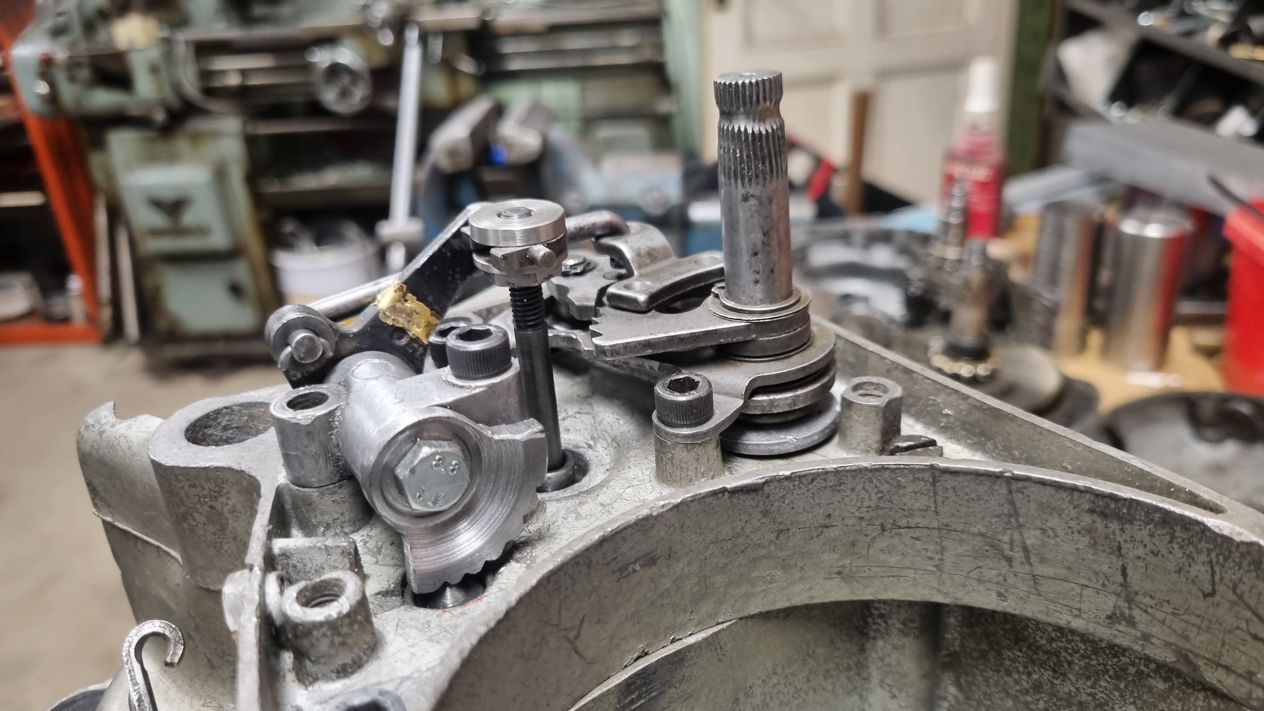

Då var "ritningen" klar.
Nu fungerar allt och det är dax att göra dom riktiga delarna.
Och det fick plats bakom kåpan så det ska bli roligt att prova det.
Först blir nog att fixa till en ny släpsko ska göra den 0,5 mm tjockare så det går att löda fast pinnarna i sidan och en ny mutter med lite annan offside!
