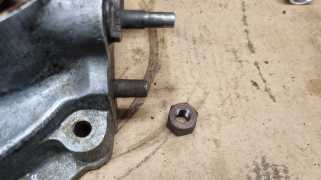

Sen har jag grottat ner mig lite i dessa gängor till motorn.
Det verkar vara BSC gängor :roll:
Jag som trodde det var unf, men muttern som jag tillverkade passar ju inte alls

Fundera på vart man lättast hittar snitt och tappat i BSC, eller ska man byta till unf, allt blir ju lättare då.

finns mycket konstiga gängor...withworth är en
sen finns en vi i mannamun kallar bondgänga
den e knepig och sitter bara på jordbruksredskap
modell äldre..undravilket snitt den har.
samt en konstig gänga på gamla kaminer och
plåtsaker(gjutjärn) med spårskruv och 4kantig mutter.

Ja många gängor blir det :D
Men BSC gängan "cykelgänga" är ju väldigt speciell har alltid samma stigning oavsett storlek 26 gängor per tum, men har även sett 24 gängor?

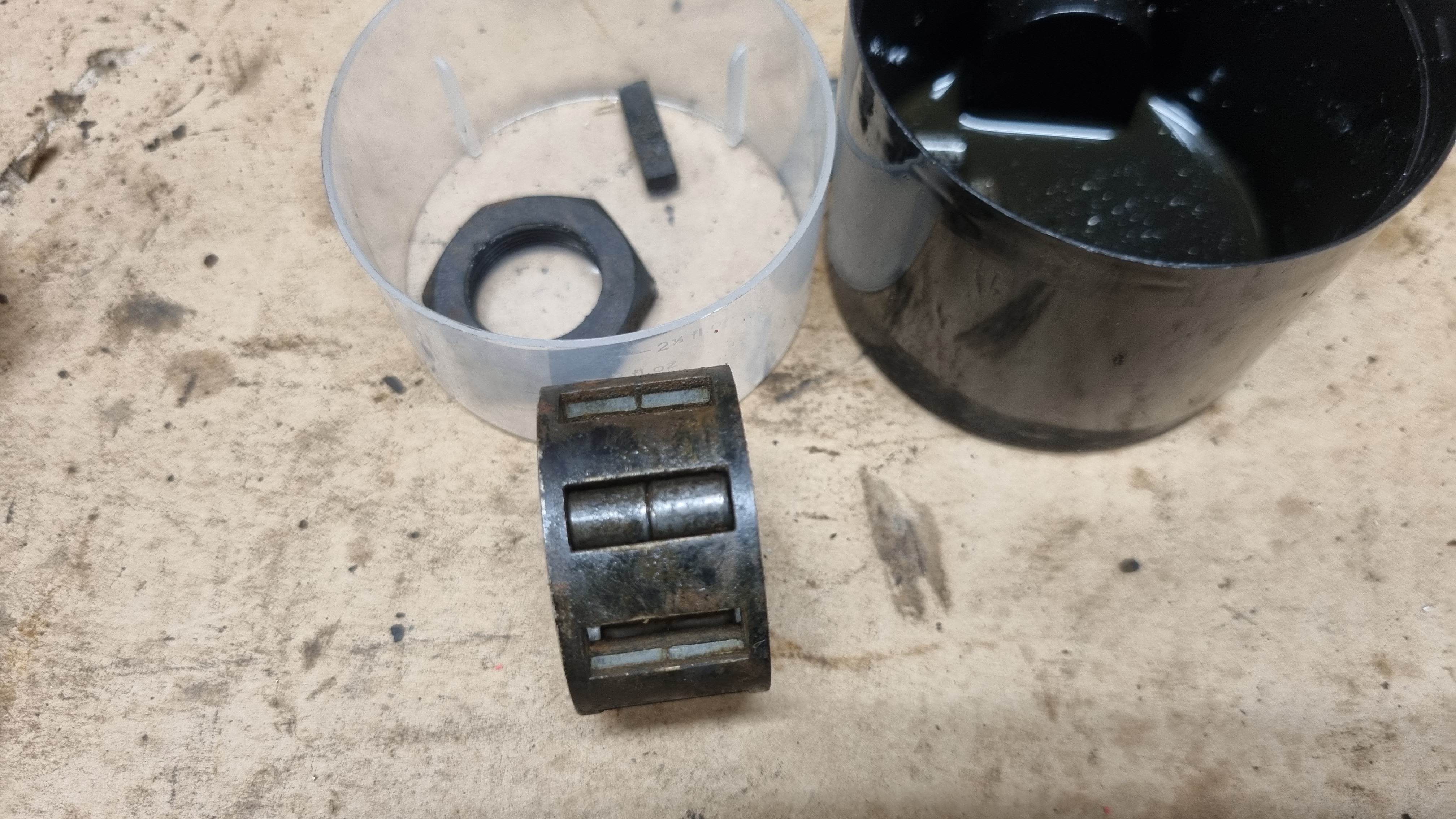

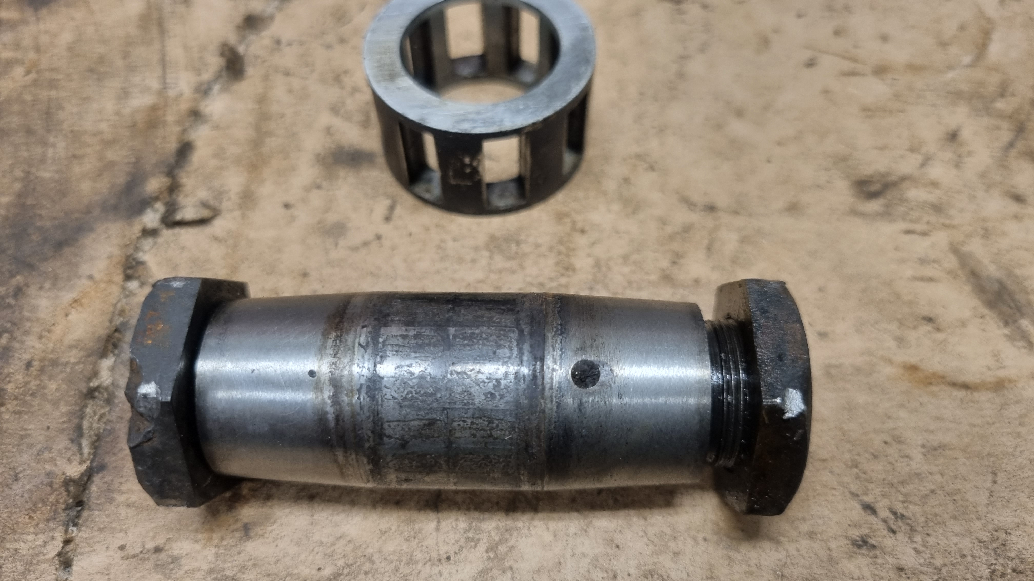

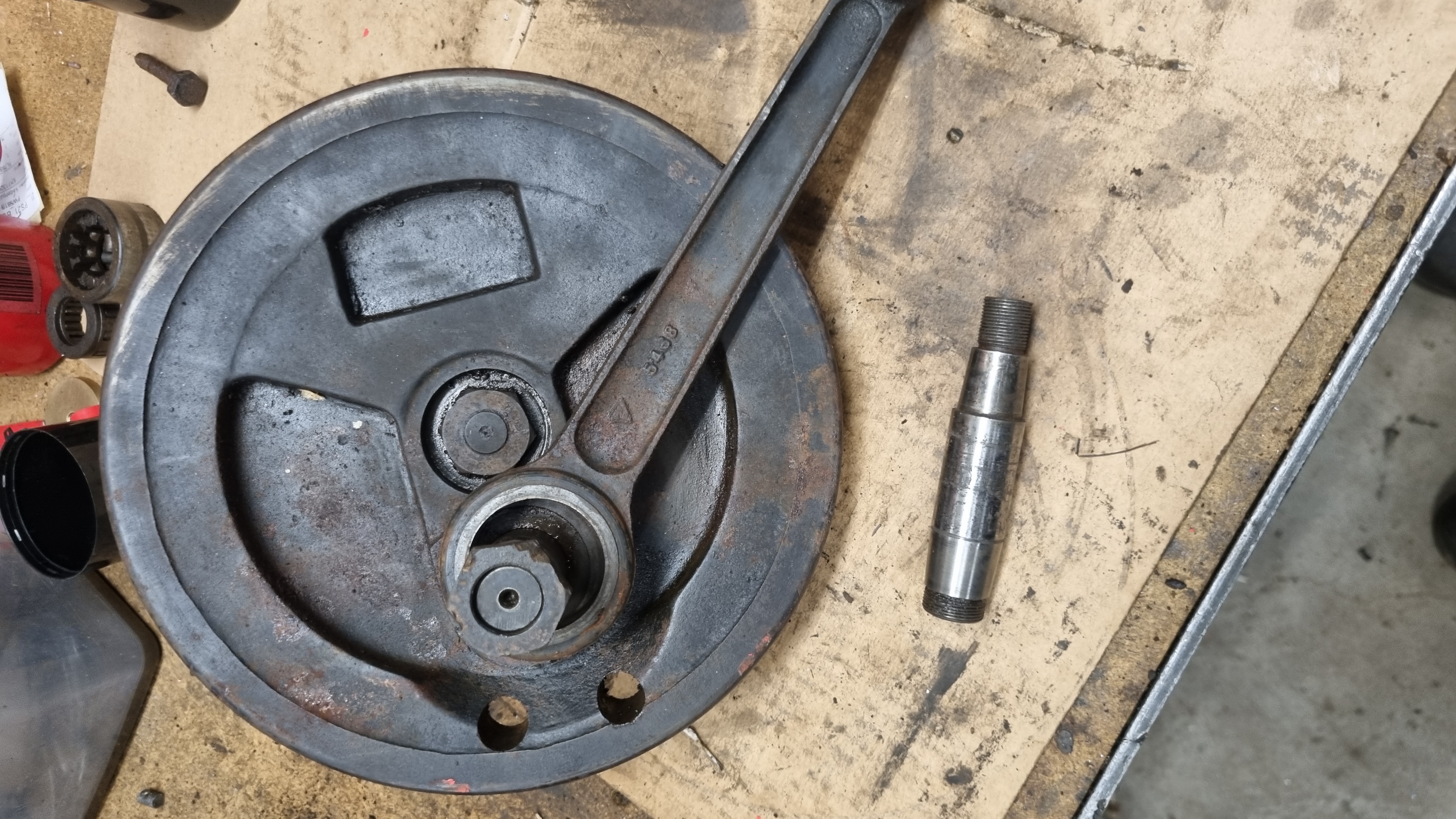

I brist på gänggrejor så rev jag veven i stället.
Den är inte renoverad i går precis.
Behöver fixa vevlagret ska se vad som går att köpa för rullar och sen slipa om axeln och vevstaken.

Rullar i allt möjligt är nog inget problem, är hållaren ok? Med tanke på allt 1930-50 engelskt som det finns saker till ta ifrån, bara måtta. Skulle dock inte bli förvånad om någon gubbe som gör/har lager med Jap saker.

Ja hållaren är ok, kan bli så att det går att få tag överdimension på dessa så man kan fixa vevstaken eller bussa upp bussa axeln
Hela mm är i alla fall inga problem, tror dessa var typ 6,3 mm, så troligt 1/4 " vilket borde gå att hitta.
Ska mäta mer noggrant.
Jag slipade upp veven på min bros Ariel 500cc OHC från -27, och ökade sen på dubben tills det var rätt spel, ska se om samma lösning här.
Han fick förövrigt blodad tand nu när ja köpte en, så han ska fixa ihop sin, vilket är på tiden det är 30 år sen jag renoverade hans motor.

Mixter skrev: 06 aug 2023, 12:59 Tur det kanske, mrn man vet ju aldrig med Engelska saker.
Det enda man vet med SÄKERHET när det gäller mekaniska ting som kommer ifrån den ön är att de är udda och alla har sina små egenheter. Tydligen det som kallas för charm för de som förstår sig på det... :D
För en äkta originaltaliban finns det bara ett alternativ! För övriga med lite mera praktisk syn på det hela finns det oftast lite flera möjliga alternativ, utan att det för den skull behöver avvika från org. allt för mycket med bibehållen funktion och utseende.
Gängutrustning för BSC finns faktiskt att få tag på (är förvånad själv!) men det kostar tyvärr därefter också. Gammal cykel/moped-verkstäder som lägger ner sitter på guldgruvor i sådana här läge.
https://braverktyg.se/gangning/gangverk ... angor/bsc/
https://smaskin.se/bsc-hss-gangsnitt?q=bsc https://smaskin.se/bsc-din-374-maskingangtapp?q=bsc
https://shop.otdtools.se/search?q=bsc
Blir till o byta till Unf tror jag alt. fin mm. Annars blir man fattig
Det är ändå ingen som ska ha den förutom jag.
