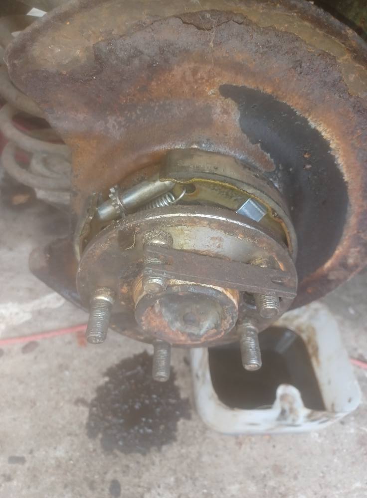

Vä sida där saknades allt i handbromsväg....Samt de hänt något intressant under skölden.
Ser ut som kommit in en sten eller om handbromsdelar slungats loss??
Nu redan införskaffat expander till handbromsen x2 och justerbart stjärnhjul x2.
Föredrar justerbart framför fast klyka. Samt nya handbromsbelägg och monteringssatser.

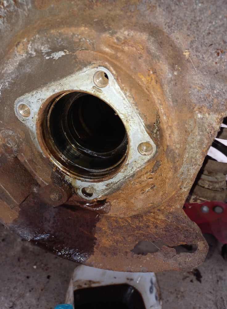

Över till andra sidan där fanns allt under skivan och beläggen såg bra ut de också... Men bytte till nya belägg
och monterade justerbart stjärnhjul i stället för fast klyka även på den sidan...
Å lustigt nog även de oket satt bara med en bult... Jaja två saknade bultar blir väl till Skene järn på måndag..
Även höger ok vart trasig luftnippel så plattade till och nöp av röret.

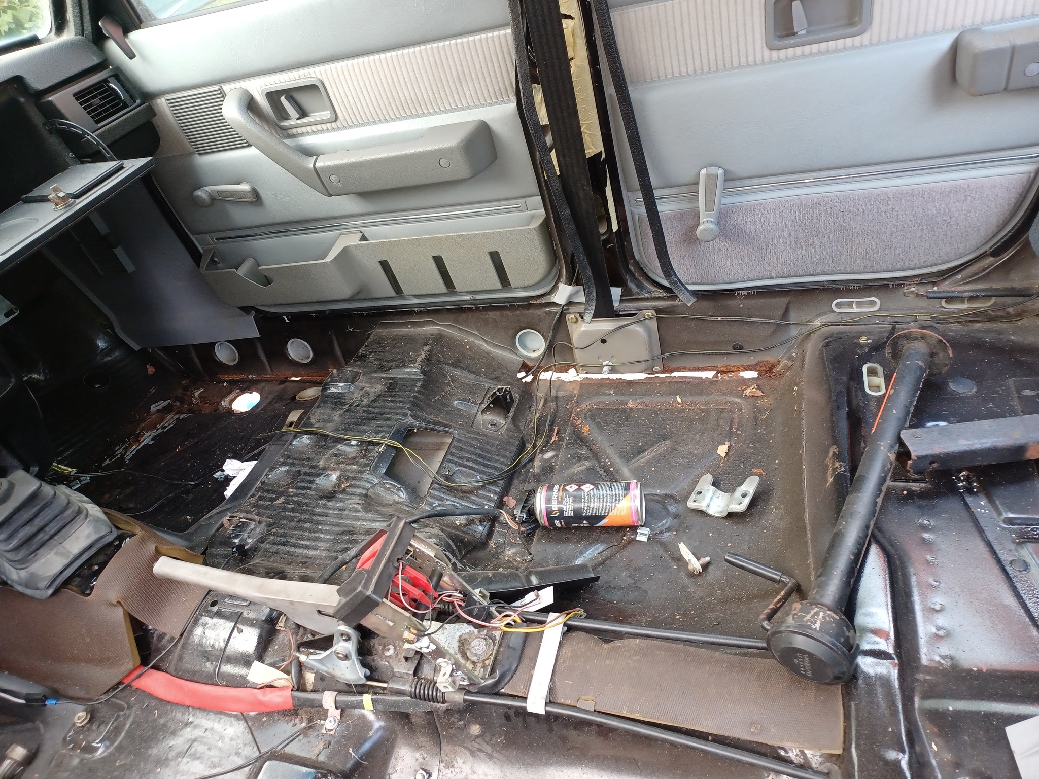

Blä börjat tröttna på bromsjobb...
Men men nödvändigt ont...
I alla fall lossat högersidans handbromsbackar för sista gången för ett tag...
Lyckades lea upp handbromsviren och tillbaks med allt.. Högersidan bar ju som sagt tydliga spår efter att något intressant hänt där... Här gick de inte lea upp bromswiren på plats så toga av den och konstatera
att den är bara helt slut..
Helt ärligt borde väl byta båda men vad fan höger sida sitter där och fungerar så införskaffar bara vire att ha liggandes
å byter på vänster sida...
Wires har jag inte dock utförsäljning på mekster så beställer en där.. Men åker till Varberg och köper den andra
för den behövs så jag kan göra färdigt resten av bromsar i morgon... för börjat tröttna på bromsjobb nu...
Så blir vätska kaffe dusch rena kläder och en tripp till Varberg köpa wire och kaffe i Tvååker hos bekanta...

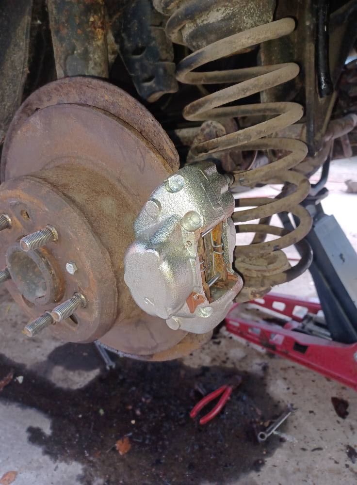

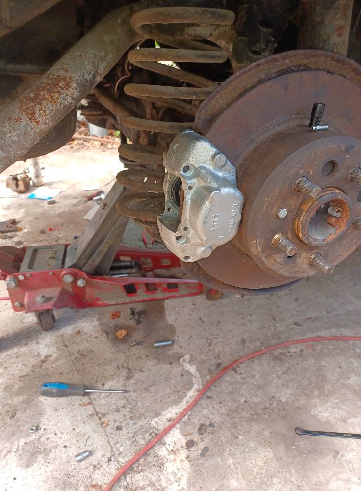

Inne för vätska och en kaffe men de tar sig.. Ner på hjulen igen och bromsjobb klart,
så äntligen slut på bromsjobbet bak. Vänster sida vart nytt ok slang rör nya handbromsbackar en stjärnjustering samt expander och ny Handbromsvire.. Höger sida vart lite trassligare att lufta då de fyndigt billiga paret bromsok jag hittade på en marknad visade sig vara 2 vänster-ok.
Okej två vänster ok är ju ett par de med. Men inte vad jag väntade mig. Fast ingen annan än mig själv att skylla kan ju titta på mer än priset haha... Jaja de var jäkligt billiga och går montera ett vänsterok på höger sida de blir som sagt bara lite bökigare att lufta.
I övrigt typ samma jobb som på vänster sida med undantag på att handbromsviren gick lea upp på den sidan. Även fått smort och liv i den fällbara dragkroken (ett djävulens påfund enligt mig)
å även den måste ju fungera på besiktningen. Bromsar i alla fall färdiga nu skönt de. Härnäst blir de ta hand om besiktningsrosten...
Inte så farligt mycket av den varan ändå... Men räknar med de troligen tar 3dagar om inget jävlas.
Planen blir i alla fall efter besiktningsrost att skruva ihop bilen och besikta, så snabbt som möjligt.
Sist ta hand om övrig rost lack efter de....
Mest för skönt slippa laga något de första man gör på en nylackerad bil.

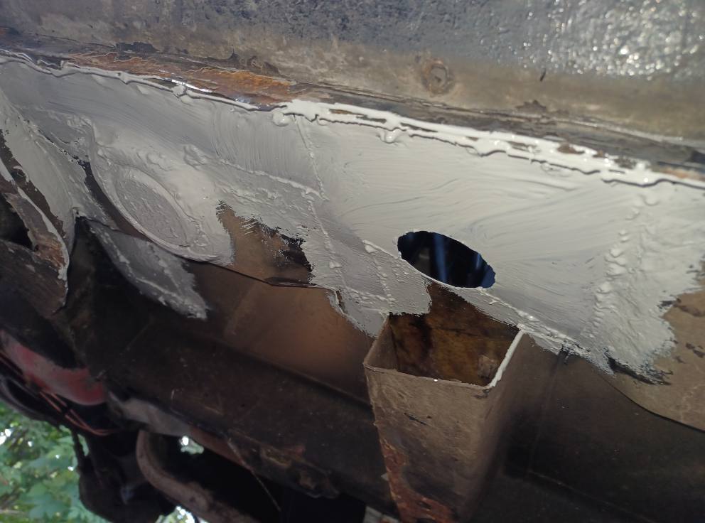

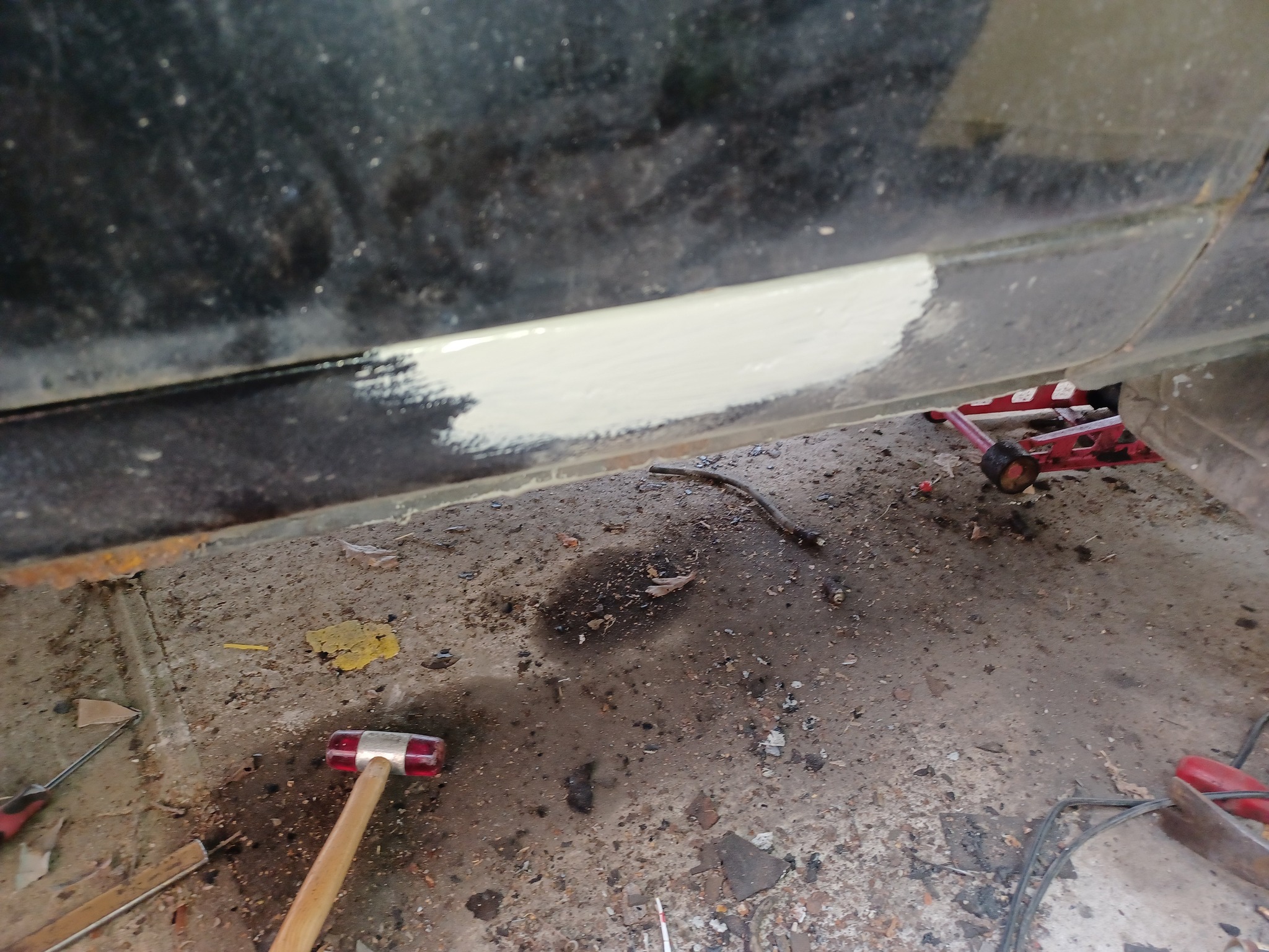

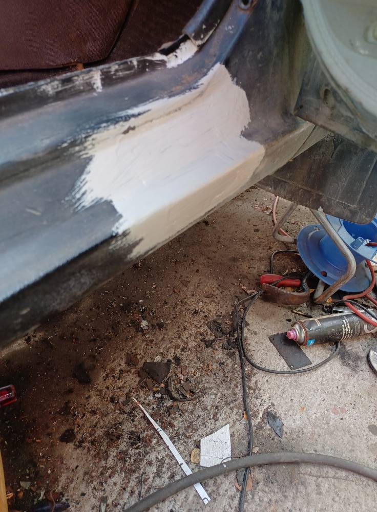

Då vart de dags ta sig ann besiktningsrosten...
Börjar på vänstersidan... Hunnit en bit. Siktar på bli klar med vänstersidans besiktningsrost idag.
Bara inne för en kaffe vätska och kanske en glass... Gör som jag brukar dvs handknackat lappar kant i kant med helsvets.. Återstår att svetsa ett litet hål bak och fixa till tvärstaget för idag.
Sen blir de lite karosserikit och topplack som roskydd men de måste inköpas först..
Men nu strax ut och fortsätta så de hinns med också

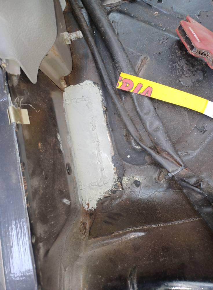

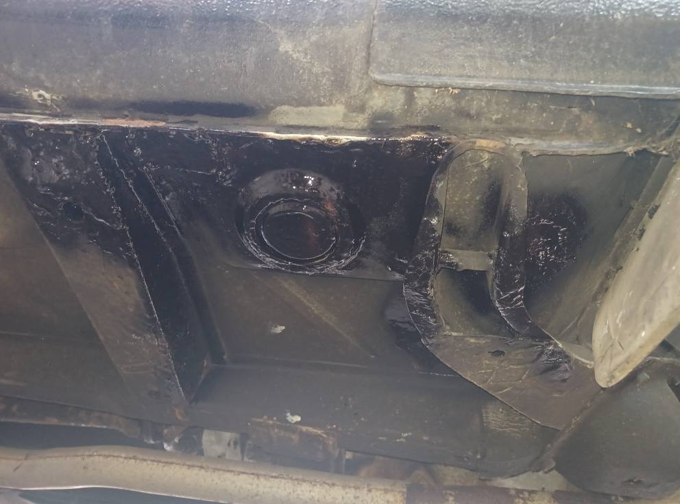

Ja vart bara tillverkat och svetsat fast tvärbalken...
För nu lägger jag ner för idag...

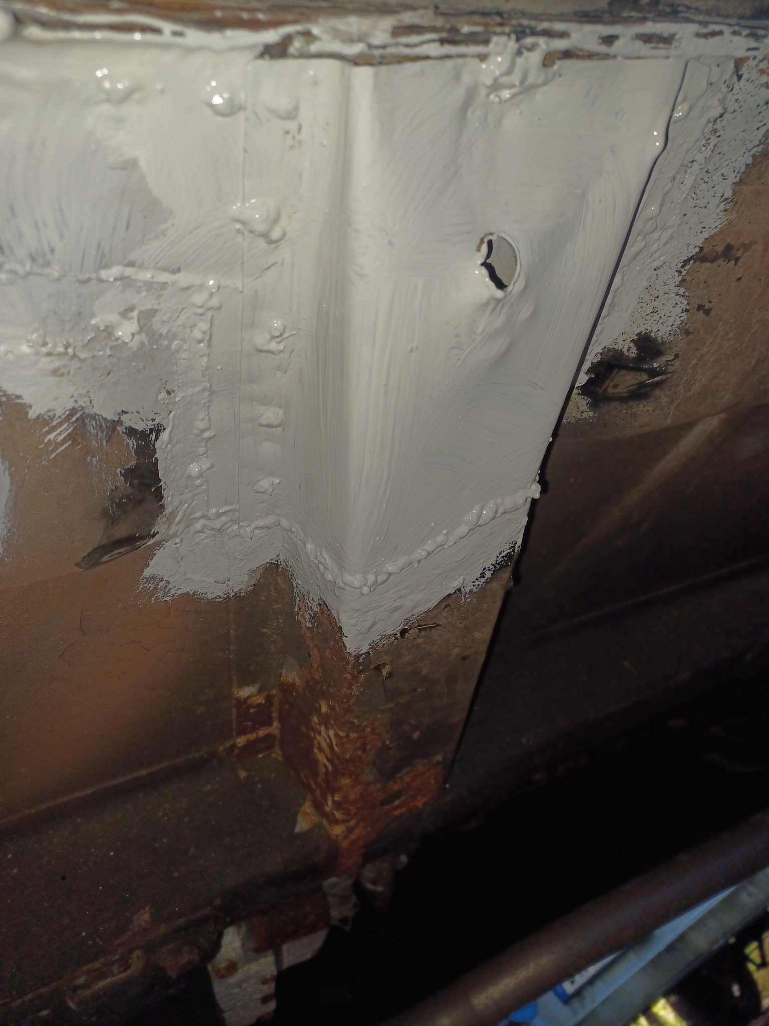

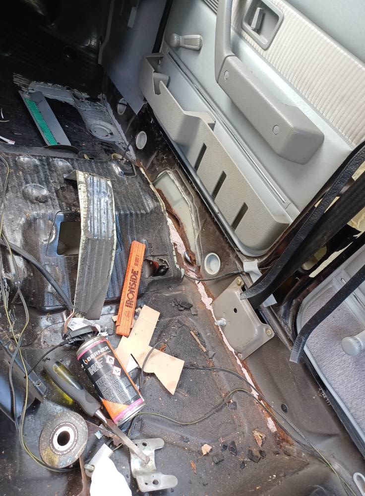

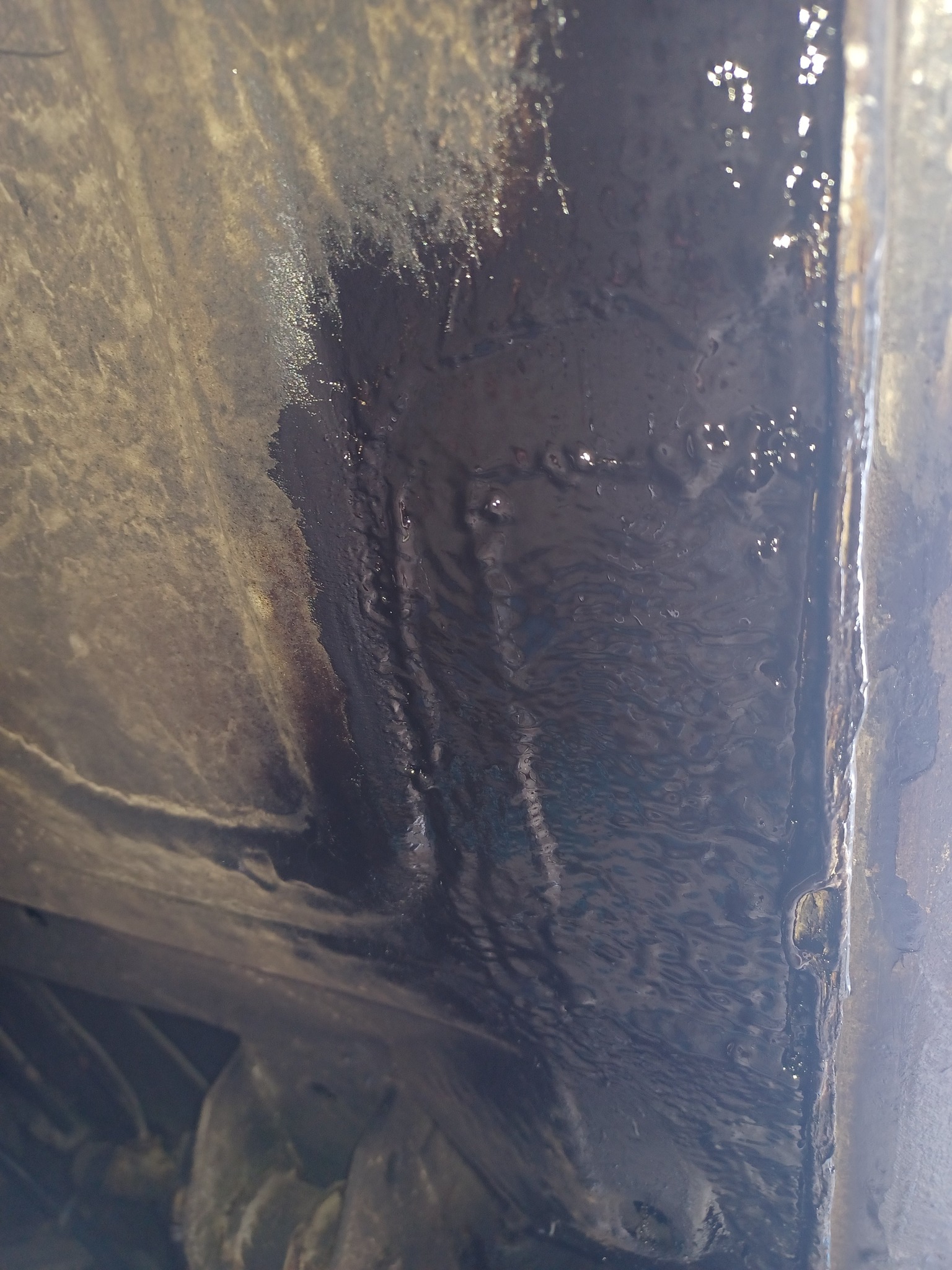

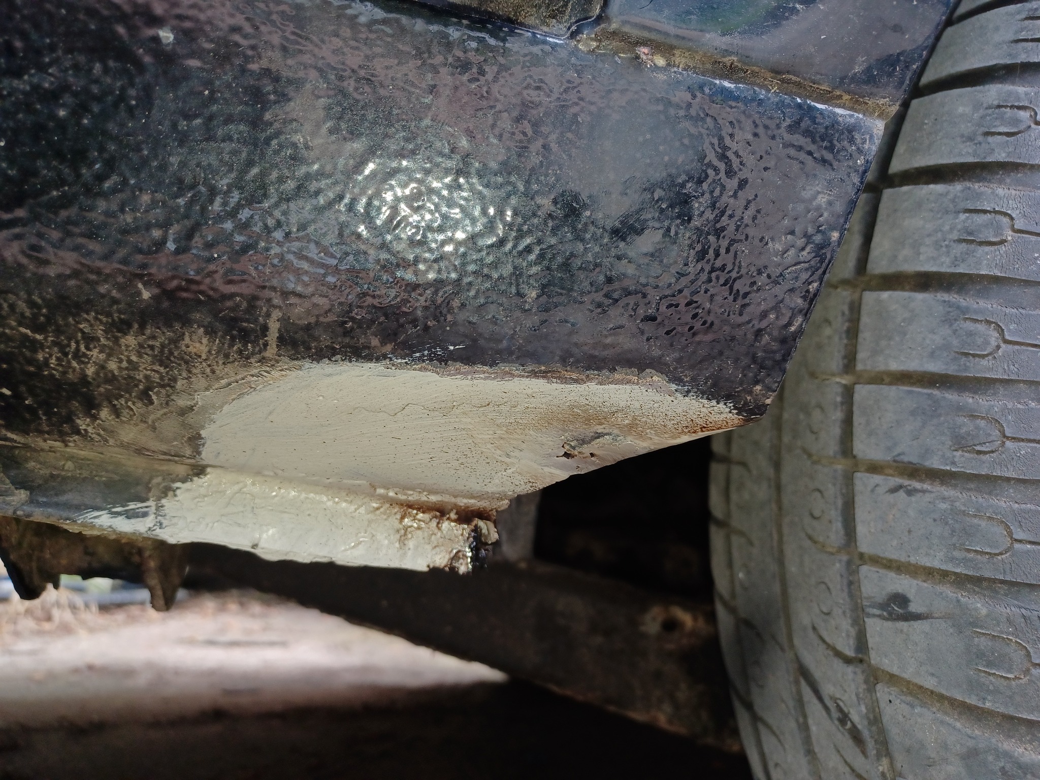

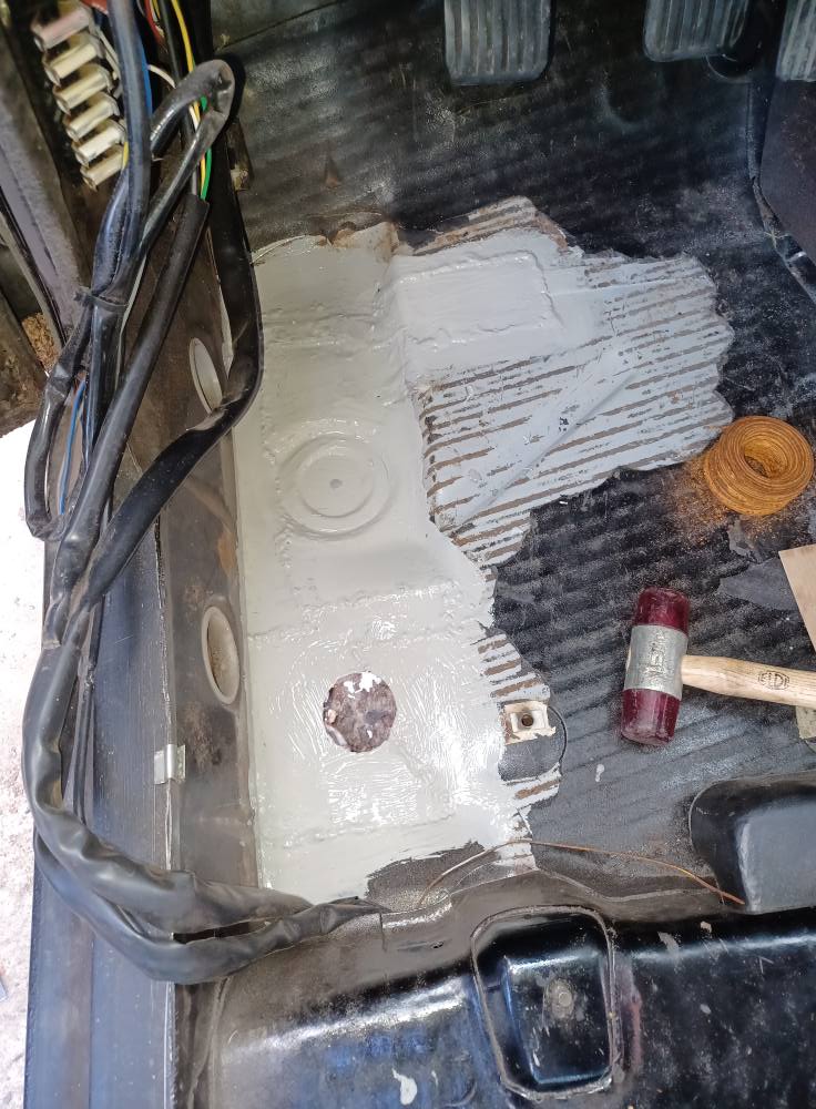

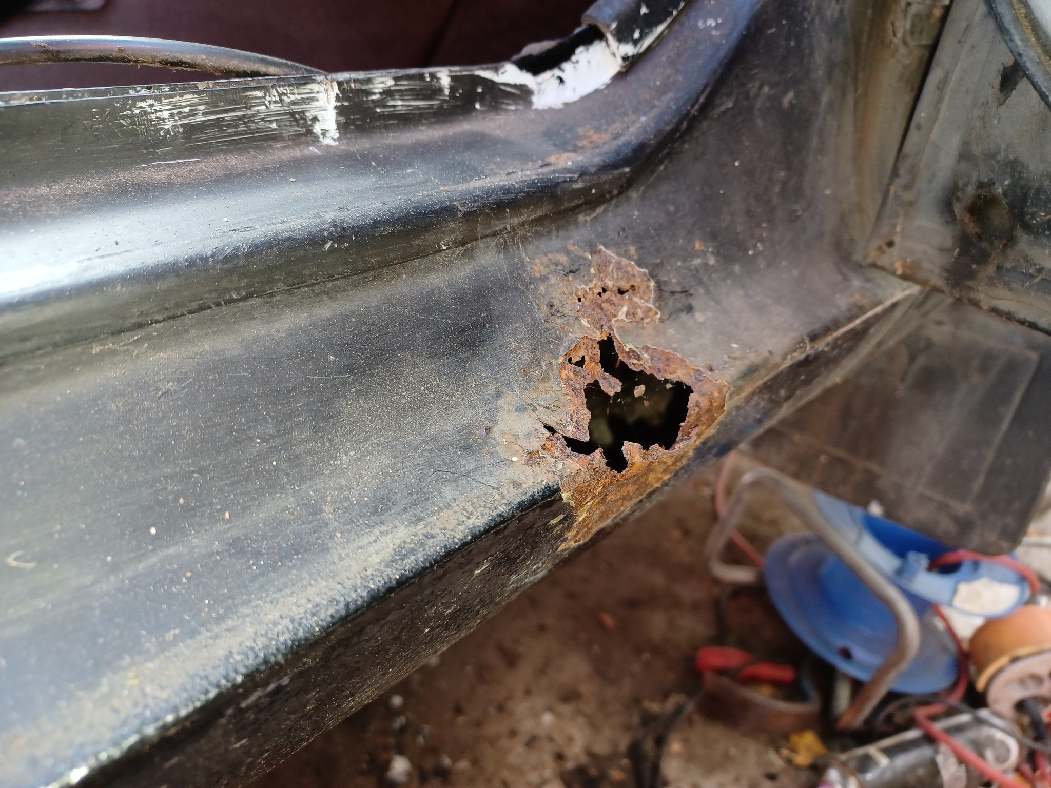

För nu så vart vänster sidans besiktningsrost avklarad...
(näst) Sist ut på den sidan vart ett litet i golvplåten och sen hittade ett jag inte visste om, i tröskeln...
Inte stort alltså typ 10mm vart väl 3x3 efter grovslip vart framme... Ska erkänna tänkte först skit samma lite karosserikitt och löst....
Men sen vaknade förnuftet och de vart en liten lagning där också..

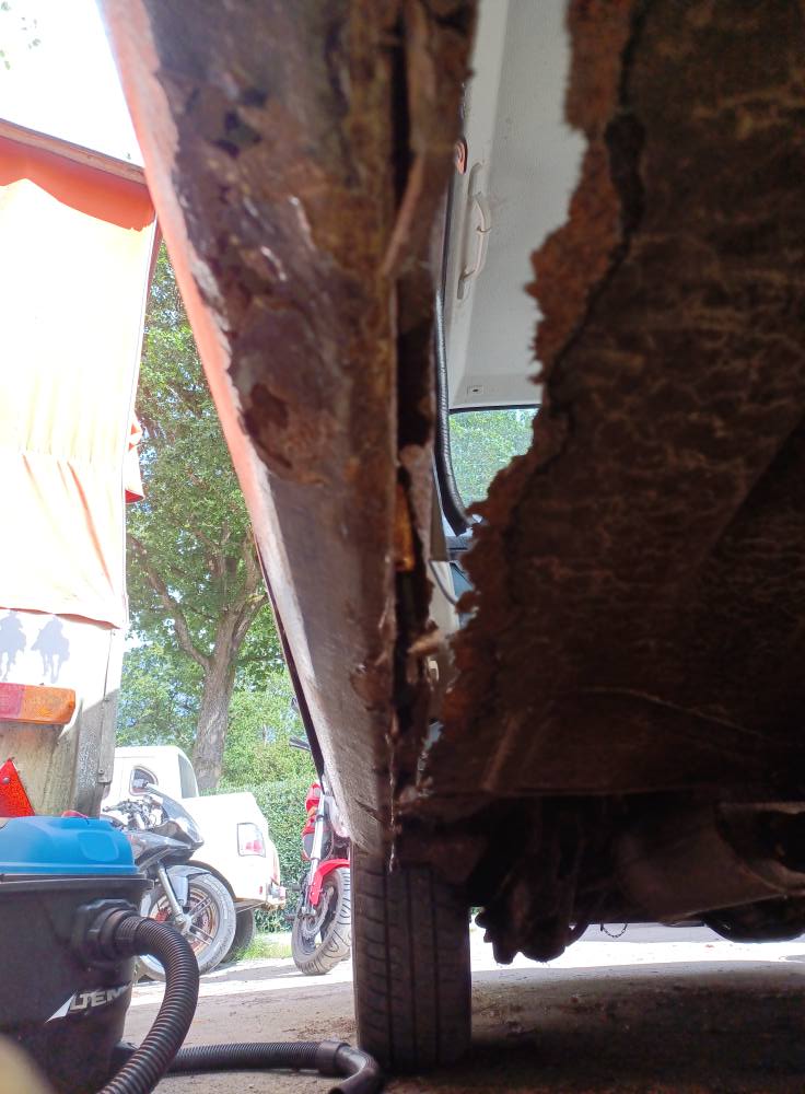

Ja nu dags ta tag i den tråkigare sidan både mer och krångligare rost å då inte synat överdrivet ännu... Man önskar lite man vore i 20-års åldern i stället vare sig fet otymplig och då hade
man även kunnat sett den halvsvåra rosten som en utmaning också...
För som nu ser jag den bara som nödvändigt och ont i ungefär samma doser...
Jaja blir inget gjort mer än självömkan bakom tangenterna så nu en påtår och ut i carporten...
Klistra på leendet och tänka att de regnar i alla fall inte...

och tänkt som snabbjobb... Men sen ska väl grabben ha en bil också så gubben får väl orka med ett tag till..
Nu i alla fall påbörjat högersidan. I alla fall tvärbalken och framåt klart... Men fram till efter tvärbalken där vart högersidan bättre än vänstersidan.
Ja till och med så att jag tror rosten i tvärbalken knappast ens gett "en bra att veta"...
Fast vart väl inympat ca 4 kvadratcentimeter i den ändå. Men efter tvärbalken där tar rosten fart betydligt mer!
Vilket får bli morgondagens bekymmer för nu tar jag kväll med dessa
rätt halvtråkiga bilder för rost har väl ändå alla sett...

Jaja fram till tvärbalken bara ett mindre hål i yttre tröskeln.
(läses hur fan har de kunnat rosta på ovansidan?) Vinkelslip fram skar loss biten upp knacka till en rep bit..
(läses med trängsverk upp och ner ett otal gånger innan plåt vart som jag ville)...
Svetsade dit slipade till och målade plåtbiten...
(läses ytterligare ett gäng upp och ner och nu med grus i ögonen) Nöjd, glad allt färdigt fram till efter tvärbalk redo för nästa steg...
(läses kan skiten inte bara bli klar) Kapade upp sittbrunnen för kunna se nästa skada att laga..
Med ett ljudligt "fuck"
(läses med ett ljudligt "fuck") Reste jag mig upp och gick in beställde en inre och yttre tröskel...
(läses i helvete heller!! Jag är för gammal. Orkar fan inte handknacka detta. De får bli en genväg. Jobb mer än tillräckligt ändå)
Japp å där är vi! Gett upp eller får invänta lite material... Men fram till tvärbalken är de bra nu....
