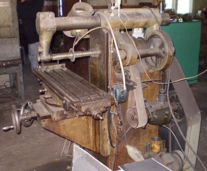

Vart sitter brytrullen på din fräs som du hänvisar till ?sachsmaster skrev: Men så långt ner kan du väl inte ha motorn utan brytrulle, en sådan som du såg på min fräs?

Hej
Nu ser du brytrullen bättre och det var en vanlig konstruktionslösning för länge sedan. Jag ber dig lägga märke till den fördelaktiga inverkan brytrullen har på både den drivande och den drivna remskivan. Konstruktionen gör att remmens omfattningsvinkel ökar till över 180 grader på båda remskivorna vilket är en omöjlighet utan rulle. Man ser på hållaren att smederna gjorde den för två rullar men bara den inre behövdes för det skulle fungera.

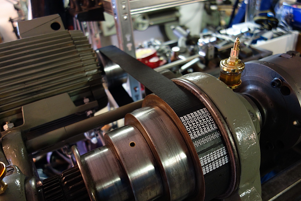

Flatremstrumman på Munktellsvarven har orsakat obalans så den fixades till i dag så nu är det inga vibrationer längre.
.Micke S skrev:Flatremstrumman på Munktellsvarven har orsakat obalans så den fixades till i dag så nu är det inga vibrationer längre.
Supper bra....inga dåliga wibbar där inte...
Hur gjorde du: borrat ur nåt, eller vikta på, svarvat av...
Jag minskade vikten på trumman genom att halva längden nästan kunde kapas bort och så gröpte jag ur den lite. Hålet var lite för trångt så jag samsvarvade det och ytterdiametern och då blev det fin balans. Jag måsta ha missat det förra gången.
Jag hade även provat med vikter först med det hjälpte inte ens att sätta på 50 gram så därför gjorde jag om trumman helt.
