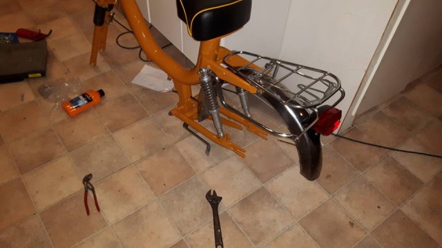

Ibland snurrar de på bra!! Idag låg gummibälgar till framgaffeln brevlådan det vart riktigt snabba ryck!
Fått lackerat om lampkåpan tyvärr synade jag inte sakerna tillräckligt noga innan hittade en vrå på svingen som inte vart
tillräckligt täckande kunde visserligen nöjt mig med ett penseldrag hamnar bakom kedjeskydd ändå men utav någon lustig anledning
fick jag för mig lackera om svingen!! Hoppas nu inte detta gav merjobb och ytterligare "förbättringar"
Med mycket härdare och herrejösses vamt i lackboxen ska jag nog hinna med få de gula fotplattorna vita innan sängen!!
I morgon handla kontaktlim och ge sig på skruva lite för resterande bygge får bli putsa fixa montera del för del!! För att när mopeden blivit ihopmonterad
få fixa det sista dvs ev modifiering och lackering av benskyddet. Lustigt sa detta att jag skulle inte bygga och renovera under tiden. Utan bygga riva lackera
en klart bttre kombination med färre överraskningar! Men varför göra det enkelt när man kan komplicera det??
Hur som färg till motor och andra silverdetaljer kommit till Borås bil idag!! Fick bli en 2k sprayfärg mod silver från någon 2017års volvo färgkod 711 har jag för mig!
Synd att en annan ska jobba i Varberg i morgon bara!
Hoppas i alla fall få fixat på sving o gaffel i morgon samt monterat gummimatta på fotplåtar! Gärna putsat några andra detaljer finns att göra men känns överkomligt trots allt!!

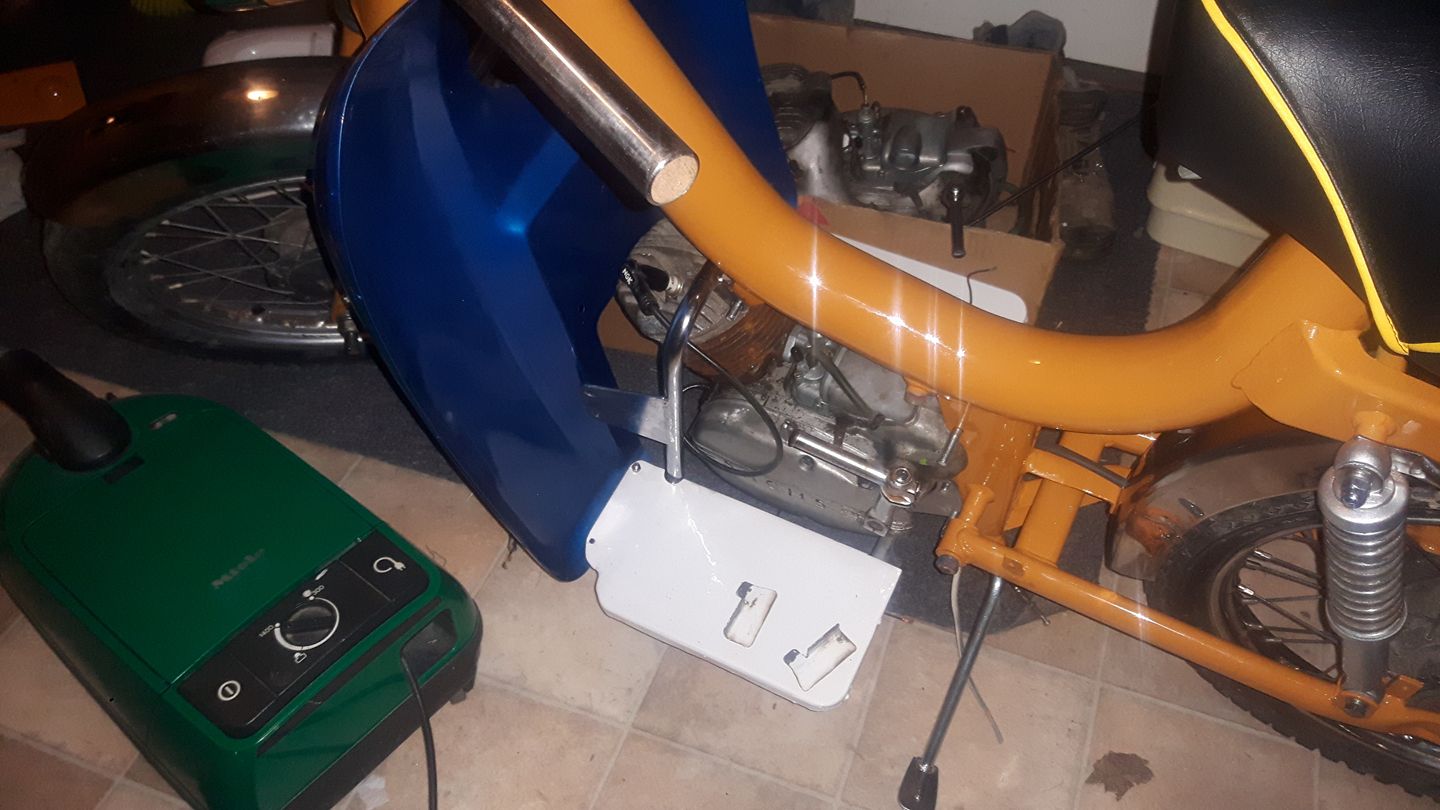

Fick gjort lite idag trots jourjobb å fikabesök!!
I alla fall provmonterat motor och då kunnat modifierat lite benskydd.
Eller ja vart inte mycket som behövde göras tillverka två små fästen borra några hål.
I morgon ska de svetsas fast fästen och sen blir det väl dags leka lackerare åter..

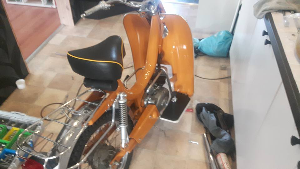

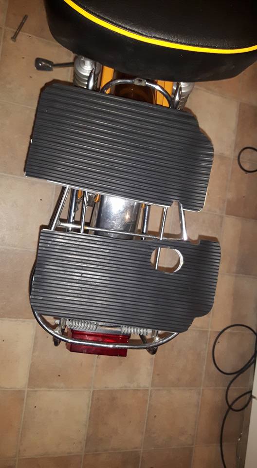

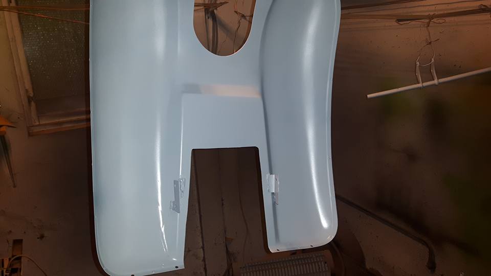

Lite närmare fått tillverkat fästen och modifierat benskydd.
Grundlackerat dito och lite smådetaljer.
Fått skurit till och limmat gummin till fotplattor..
Sakta men säkert börjar mopeden återuppstå från vrak till fin...
Morgondagen eller rättare sagt kväll och natt. Lär bli till slipa och ett lager grundfärg till
på benskydd. Hinns det med ska motorn delvis isär för rengöring och grundfärg!!
Men för nu njuter jag av dagens avklarade delmoment..

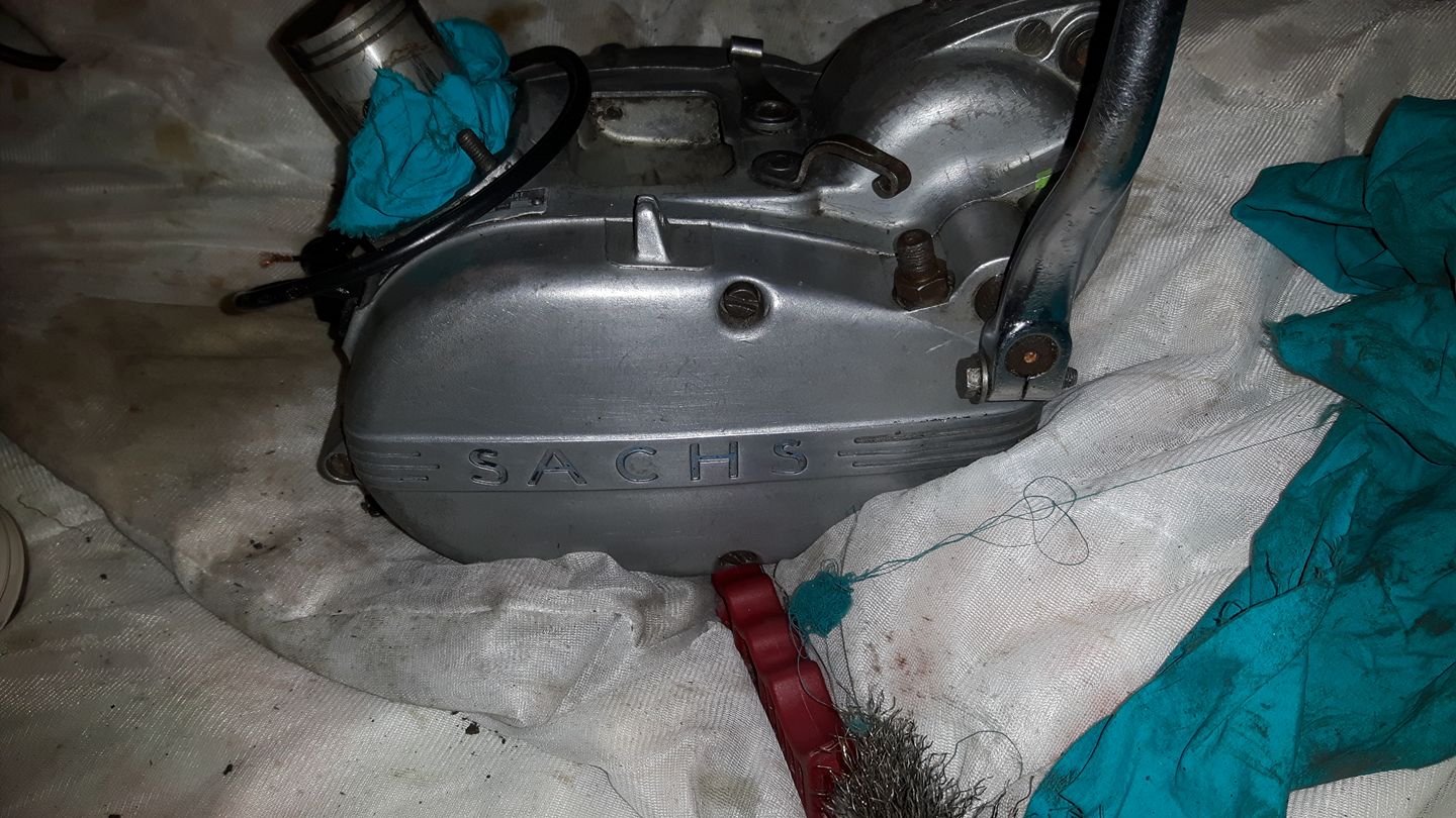

Hmm tänkte plockat isär och lackerat motorn i natt!
Men nu när jag nästan tvättat färdigt tycker jag faktiskt att jag i nuläget ska låta motorn vara "orginal".
Med tanke på att fälgar skärmar krom är i bruksskick (denna säsongen för när projektet inte vart lika komplicerat så var de tänkt bli en utlånings och oöm kulmoped från början)

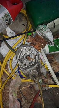

Så för nu tror jag helheten blir bättre att låta motorn vara. Nästan ofattbart att denna motorn hittades i en vattenfylld hink upp och ner.
tyvärr hittar jag ingen bild innan jag hade plockat ur tändsystem på motorn men kåpan var tvungen slås sönder för att fås isär..

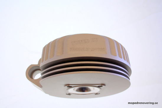

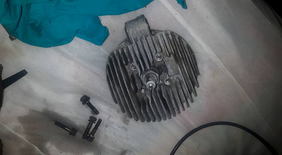

Så monterade idag ett annat topplock! Vet inte hur mycket det ger exakt men ett centrerat stift kanske det lilla
som behövs för klara 70km.
Oavsett vilket så rätt skönt "låna" toppen till Compacten!! För vill egentligen ha en "Norge-topp" till Cometen
Bara det att kostnaden känns hög för något som "bara" är estetiskt och bortom praktiskt och vett men nog gud så snyggt!!
Men är toppen väl "borta" vet jag att chansen blir stor att den ersätts och då vet jag vad jag vill ha....

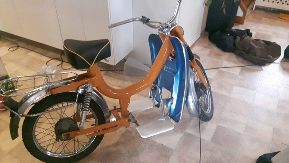

Men i alla fall fått kommit ytterligare en bit målgången närmar sig i alla fall!!

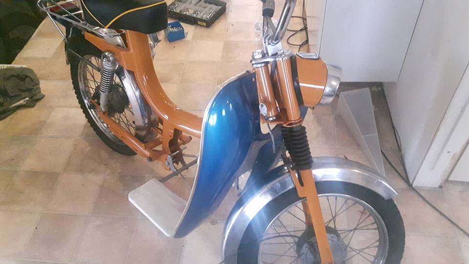

kan meddela att få på fotbromsgummit det vart ett gummi som var obefogat jobbigt få på..
men väl monterat värt jobbet..
Så som det ser ut nu lite dekalmontering å några saknade bultar!!
Ett "sista" paket med saknade delar inväntas från Ettans inga stora saker
handtag spegel någon glödlampa framskärmstag säkert något mer!!
Naturligtvis vart det inte det sista redan kommit på att jag saknar rätt bult till handbromshandtaget samt ev en borttappad nippel får se
vad som hittas bland gömmorna..
Men känner mig klart säker i att jag ska hinna klart med marginal till 1a maj haha... Ja ska nog hinna med få på nytt bakdäck och nya backar till Komaren också.
Sen får vi se vad jag väljer köra med. Men lutar åt ta Komaren till Cickenrace och "Smurfen" till 1a Maj..
