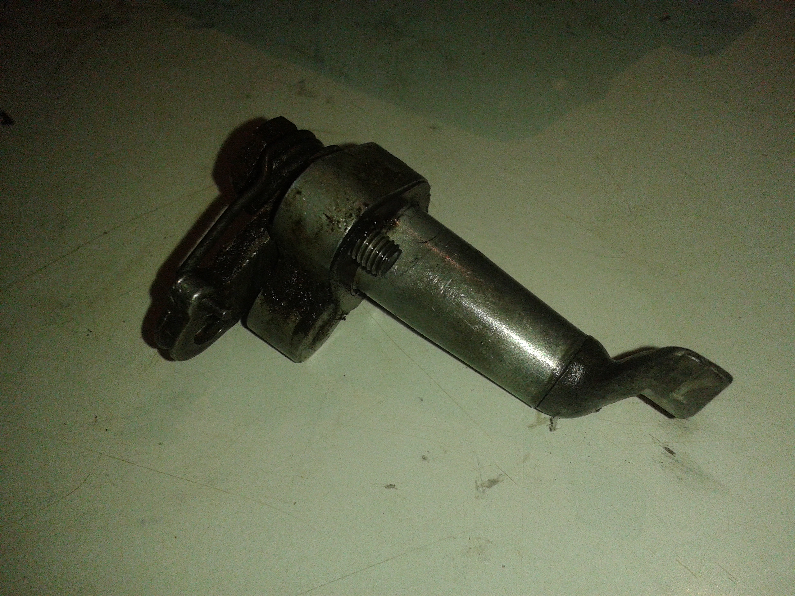

Glömde skriva att det ända som verkar lite skitigt med avlagringar är kopplingskåpan :)
samt två bilder på det yttre kopplingscentret eller vad det kan heta...

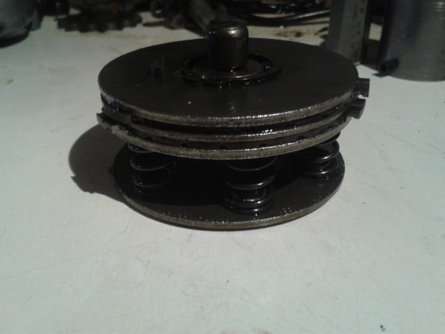

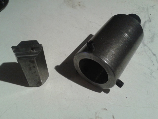

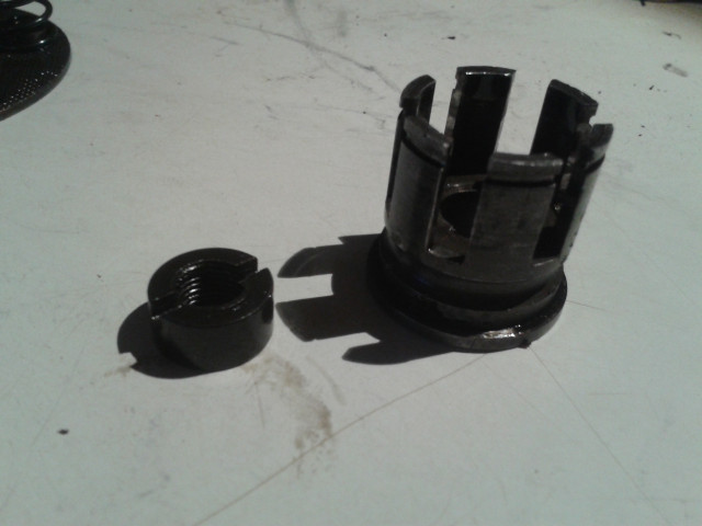

Har tagit loss kopplingens inre delar och allt ser jättefint ut! Lamellerna verkar inte ha mycket slitage alls och likaså kopplingskorgen. Ska göra ett verktyg till kopplingsnavets mutter och en avdragare till själva navet, sen borde det vara dags att öppna motorn helt :)
Re: Express M52
La en stund i torsdags kväll och gjorde återstående verktyg för att kunna få av kopplings centrumet, det gick över förväntan faktiskt, de var mycket lättare att få av än de ytligare delarna av motorn :roll:

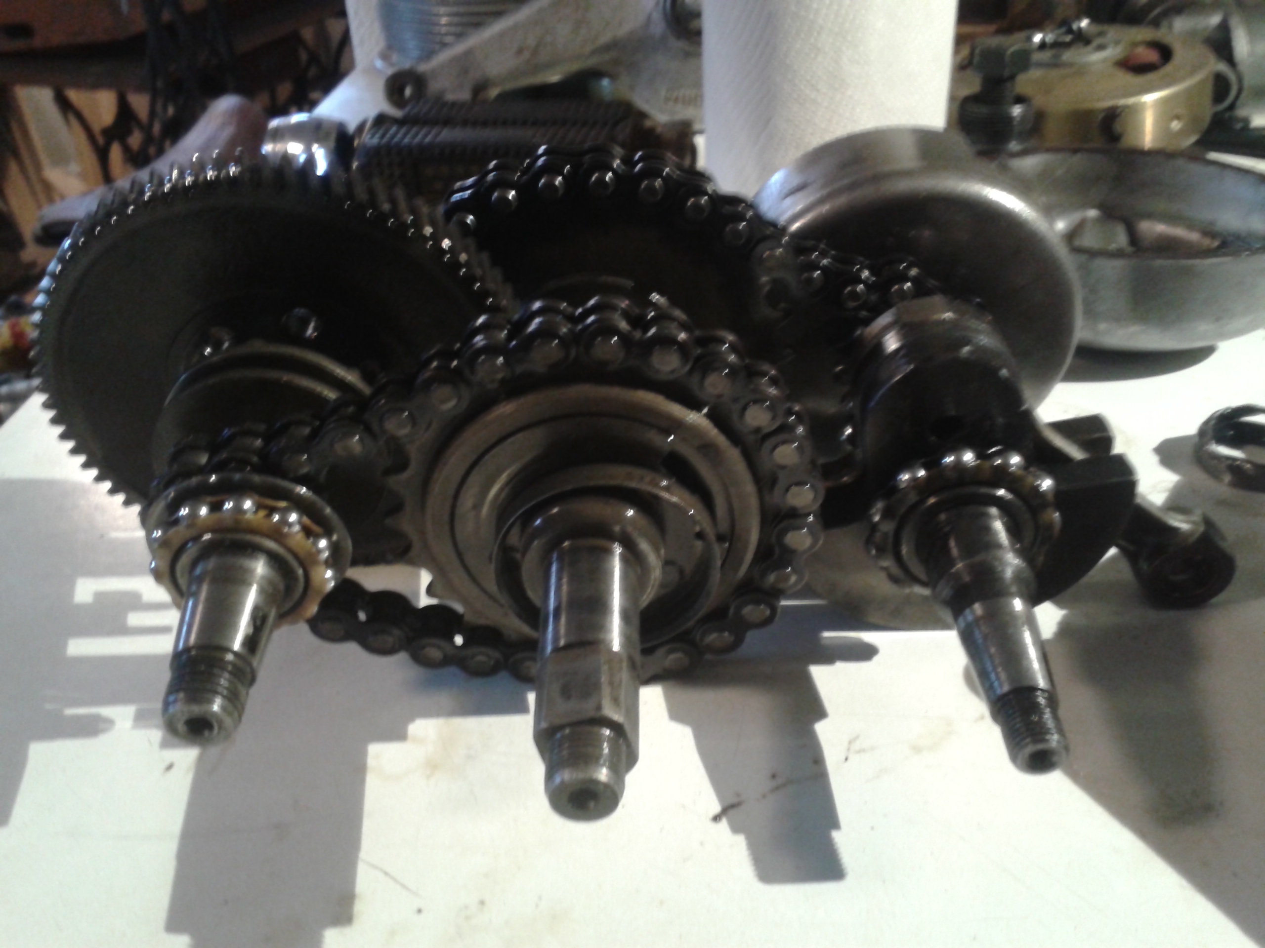

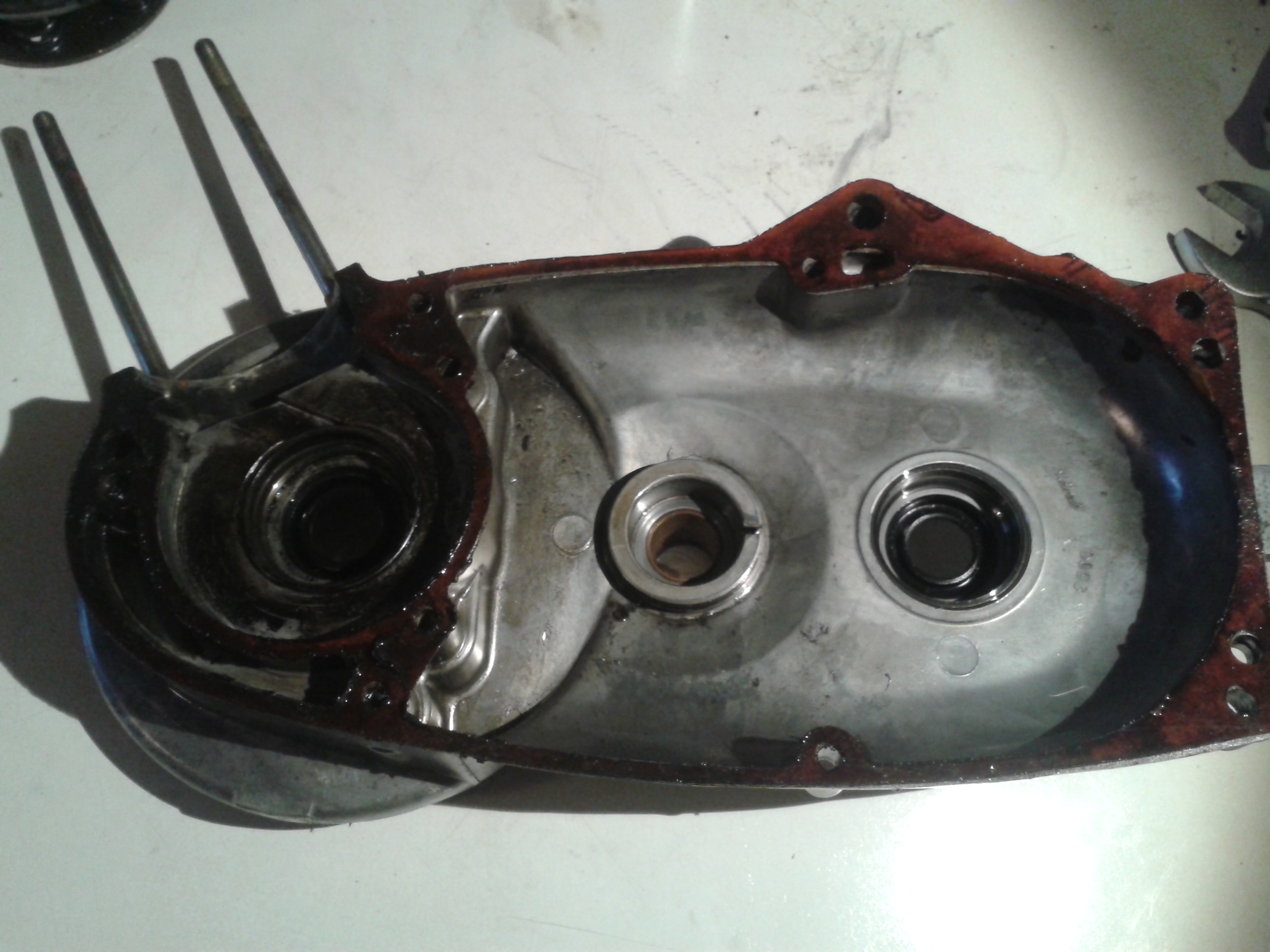

Tog sedan en stund i gårkväll och försökte dela motorn. Det gick ganska bra, men bultarna som håller ihop blockhalvorna är hemska, jätte tunna skallar och fruktansvärt grunda spår... En av dem var redan rejält skadad och jag hade nästan gett upp på att få loss den när den väl kom. Måste försöka hitta nån ny sån för den är kass i skallen nu.
Sedan gick det bra, motorn delade sig och de invärtes delarna gick relativt lätt att plocka ut. Allting är i mycket mycket bra skick, knappt funnit några spår av slitage :)

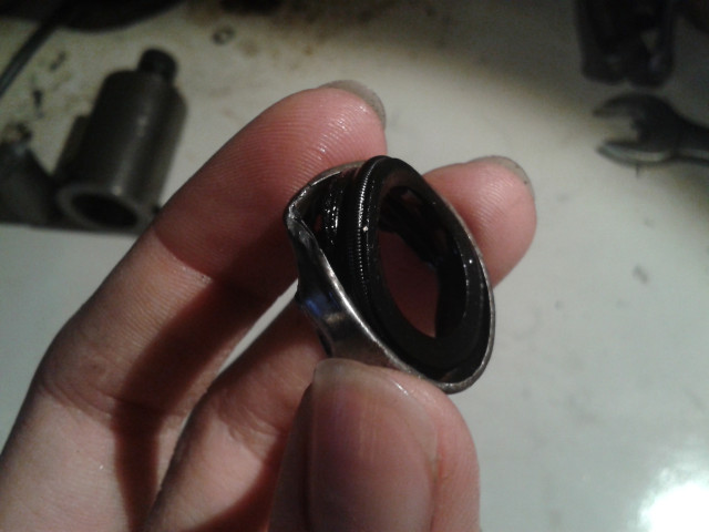

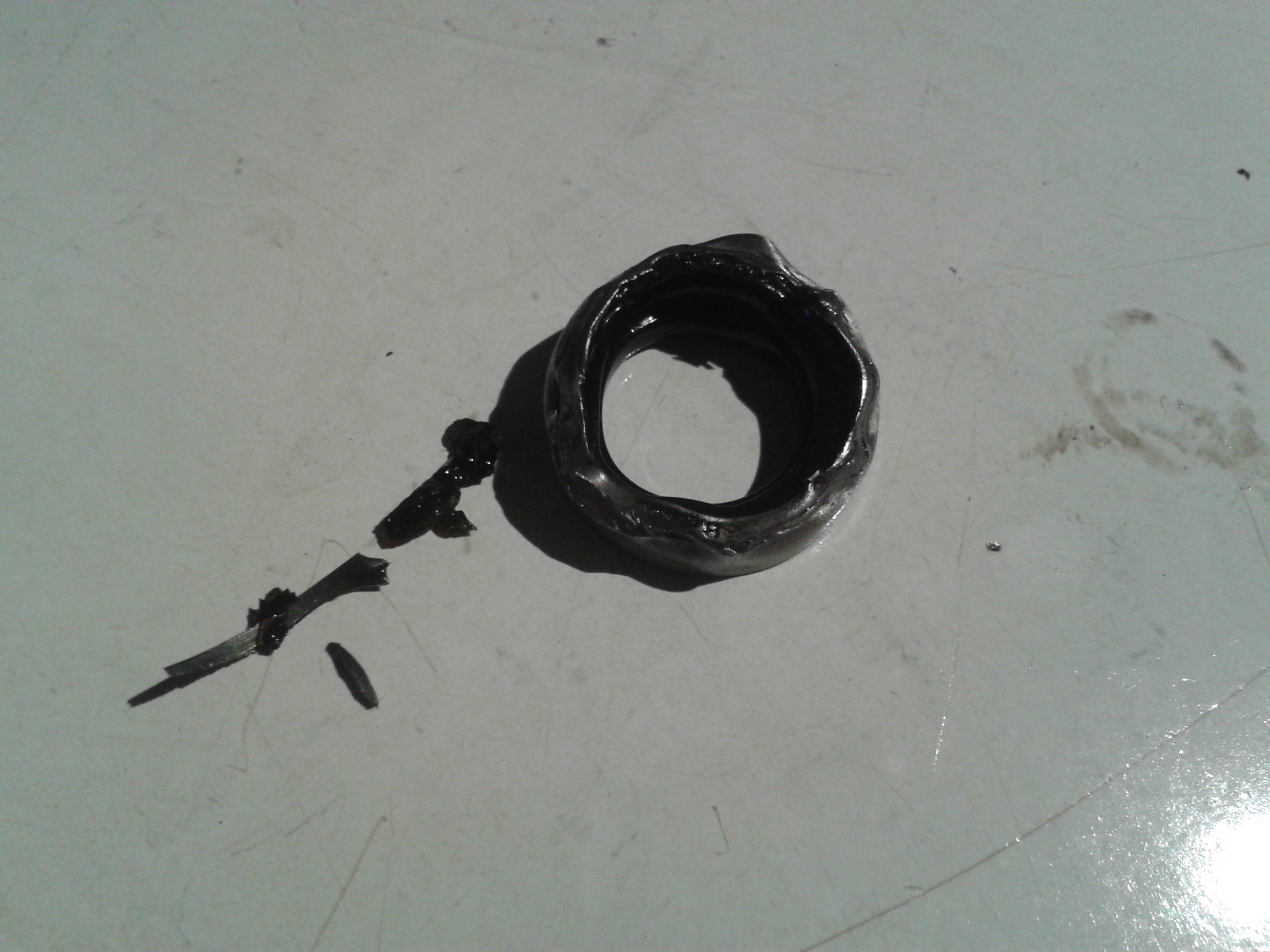

Sedan hittade jag boven till varför motorn helt plötsligt lagt av! Alla tips jag fått var rätt! Det var packboxen på växellådssidan som "läckte"
Och inte bara läckte, den var totalt förstörd! Där var bitar av den i hela växellådan. Jag gissar på att den på något vis har vandrat ur blocket och sedan dragits med av transmissionskedjan och på så sätt fått ig en rejäl omgång :shock:

har lyckats få av innerdelarna av lagren från vevaxeln, men undrar hur det är tänkt att man ska få ur lagerbanorna ur blockhalvorna? Finns ju liksom inte riktigt nått att greppa på för att dra/ knacka av dem?

Re: Express M52
Inlägg av Skåning »
Fixa till något bra stöd till blockhalvorna och låt värmeutvidgning göra jobbet. Värm koncentrerat (brukar funka med en rejäl varmluftspistol) runt om lagerlägena i blocket, undvik i möjligaste mån att hetta upp lagerbanorna. När det börjar närma sig "varmt som f#n, att hålla i" så slår du bestämt blockhalvorna ner mot stödet och med lite tur så drivs lagerbanorna ut av sin egenvikt.
Ibland är där en liten kant på lagerbanan man kan komma åt från utsidan och försiktigt slå emot, ett lite mjukare dorn (en gammal rak skruvmejsel brukar funka fint till det) minskar risken för att skada lagerbana och såklart gärna i kombination med ovanstående uppvärmning.
Är det bara en gammal lagerbana som ska ut och ej användas igen så brukar det vara enklast att "svetsa ut de". Dvs lägga en svetssträng hela varvet runt och när det har svalnat så har förhoppningsvis svetssträngen dragit ihopa lagerbanan så mycket att det övervinner dess presspassning.

Re: Express M52
Jag brukar svetsa en passande bricka i lagerbanan om den skall bort, då kan man enkelt knacka på brickan eller greppa med en av dragare. I teorin är det bara att svetsa en sträng inne i lagerbanan så ramlar den ur när svetsen krymper när den kallnar med det fungerar sällan så enkelt för mig :)
Re: Express M52
Tack för tipsen! Jag provade med att svetsa en bricka i varje lagerbana och knacka, men knackade bara en gång sen lossnade brickan, på båda lagerna, svetsen höll, men godset i lagerbanan gick sönder och följde med i småbitar... Undrar vad det är för konstigt material? Under den blanka ytan var det kornigt som gjutjärn, fast metallen var vit... Mycket underligt :?
I alla fall provade jag metoden med att värma blocket runt lagerbanan istället, värmde lite försiktigt med gassvetsen, och det funka mycket bättre! Knackade blockhalvorna mot en bräda några gånger sen kom lagerbanan :) Så nu ska det bara skaffas en ny packbox till drevaxeln då jag fortfarande glömt köpa en sån, och sen ska de nya lagerna pressas på och sen blir det förhoppningsvis hopmontering!

Re: Express M52
Inlägg av Skåning »
Brukar vara trevligt att jobba med värme och mtrl.utvidgning! :D Ivf betydligt trevligare än dess motsats... :cry:
Gör nu på samma sätt när du ska "sätta" de nya lagerytterbanorna, värm blockhalvorna lite försiktigt samtidigt som du har haft lagerna i frysen en stund. Då brukar de nästan trilla på plats helt av sig själv efter enbart några lätta pushar i rätt riktning med ett mjukt dorn. Dessutom minskar risken att ytterbanorna hyvla av något mtrl på väg in som ställer till det.
Om du behöver värma innerbanorna (brukar vara överkurs då det gäller så små dimensioner och den lilla presspassningen som generellt råder på mopedmotorer) så görs det lämpligtvis i en kastrull med lite olja i över en spisplatta. Runt 110* brukar vara lagom och sen bara hoppas på att man får det i läge innan det svalnar av och nyper fast.
