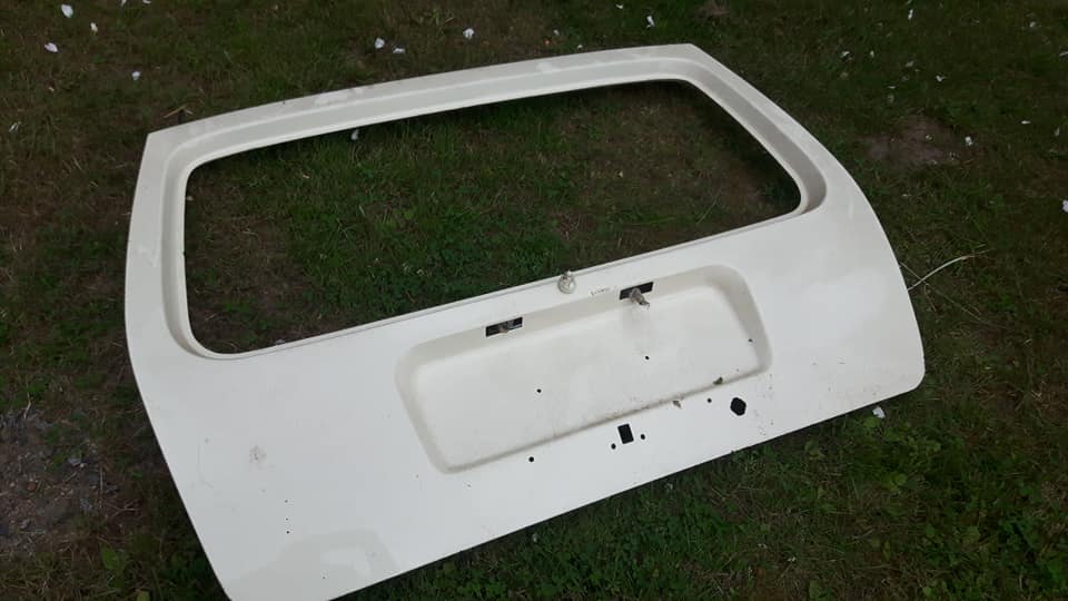

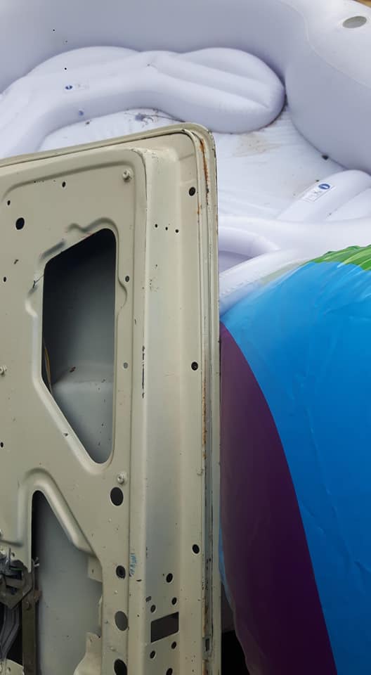

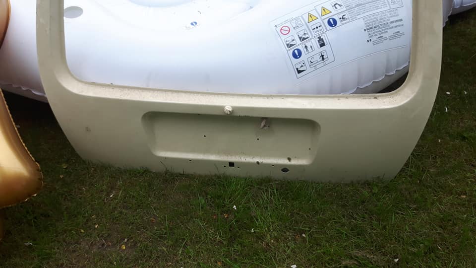

Vart uppe på loftet och rotade efter min baklucka.. Å denna gången kom jag ihåg rätt.
Luckan vart i nyskick bara lackerad sedan vart den aldrig monterad. Redan lackerad i California-vit dock under damm och smuts
en hel del lagerskador så får bli ett nytt lager färg. Även om jag inte lyckades komma ihåg allt för luckan har nyare bromscylinder så är till en
245 79- till när nya bakrutan kom??
Jaja vart nära skicka iväg denna luckan turligt nog aldrig gjort det och nu si så där 10år efter jag lackerade den fick jag till sist användning för den.
Så ligger en hel del i den som spar han har..
Har ännu inte bestämt om jag flyttar över lite plåt mellan luckorna och behåller låset eller om det blir en nyare cylinder. Faktiskt inte testat
låsa bakluckan så vet inte om nyckel passar eller om luckan byts utan flytta över cylindern under bilens liv. Oavsett vilket bra mycket mindre jobb än
fixa nuvarande luckan.
Luckan ser kanske inte så usel ut men finns gott om rost både undertill invändigt och utvändigt där även en hel del spackel lurar ögat.
Jaja nästa vecka blir roligare äntligen kanske jobbet på riktigt kan börja synas dock beror det på ork fritid och väder men visst finns hopp..

Hej det är också olika storlek på glasrutan beroende på
modell av bakluckan...jag har sett en 245 med 145 baklucka
och den såg konstig ut då rutan var mindre. och sen skiljer
insättningen rena gummilister eller kromlister.

umekille skrev: 28 jun 2021, 08:13 Hej det är också olika storlek på glasrutan beroende på
Ja gamla volvo det har jag rätt bra koll på ändå medlem i 140klubben sedan urminnes tider och inte den första volvon jag fixar till..
Men de stämmer. Det var olika rutor men inte alltid. 145 och 245 hade samma (små)rutor upp till 85 och luckorna var exakt lika upp till 77.
1978 vart låscylinder ändrad. Så den luckan jag har är av årsmodell 78-85 och kommer passa perfekt även om låset skiljer.
Det är även samma krom list och gummilist ända till 85. Kromlisten sitter ett spår i gummilisten ett helsicke få tillbaks om den lossar när man flyttar över rutan..
Men hur som helst skitnöjd jag sparat en bra lucka. Friska 145 eller 245 upp till 1985 hittar man inte jättelätt idag.

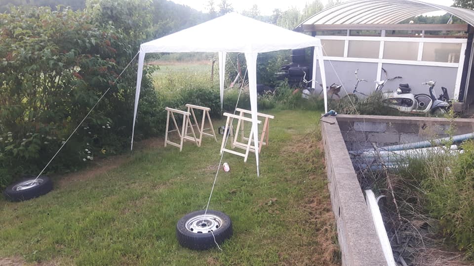

Idag vart det lustigt nog inte förbi ett enda Biltema på arbetet. Så fick bli en tripp dit efter jobbet idag.
Nu spackel och tillbehör inköpt.
Sen vart de Jula och ett partytält av bara farten åxå, vart ju rea...
Kommer snart ut till salu billigt! Denna gången rent utav säljas "vitt" (california) har tidigare misslyckats försökt sälja ett svart ett grönt och ett rött sådant... Jaja kanske inget riktigt party i tältet bara lite dellackeringar. Men glad blir man och huvudvärk efteråt..
Färg inköpt sedan tidigare och borde fungera fint lackera detaljer med min mindre "mopedspruta"..
Så i morgon bygga tält och få av skärmar.
Är jag flitig hinner jag kanske med få lite ny grund på de också..

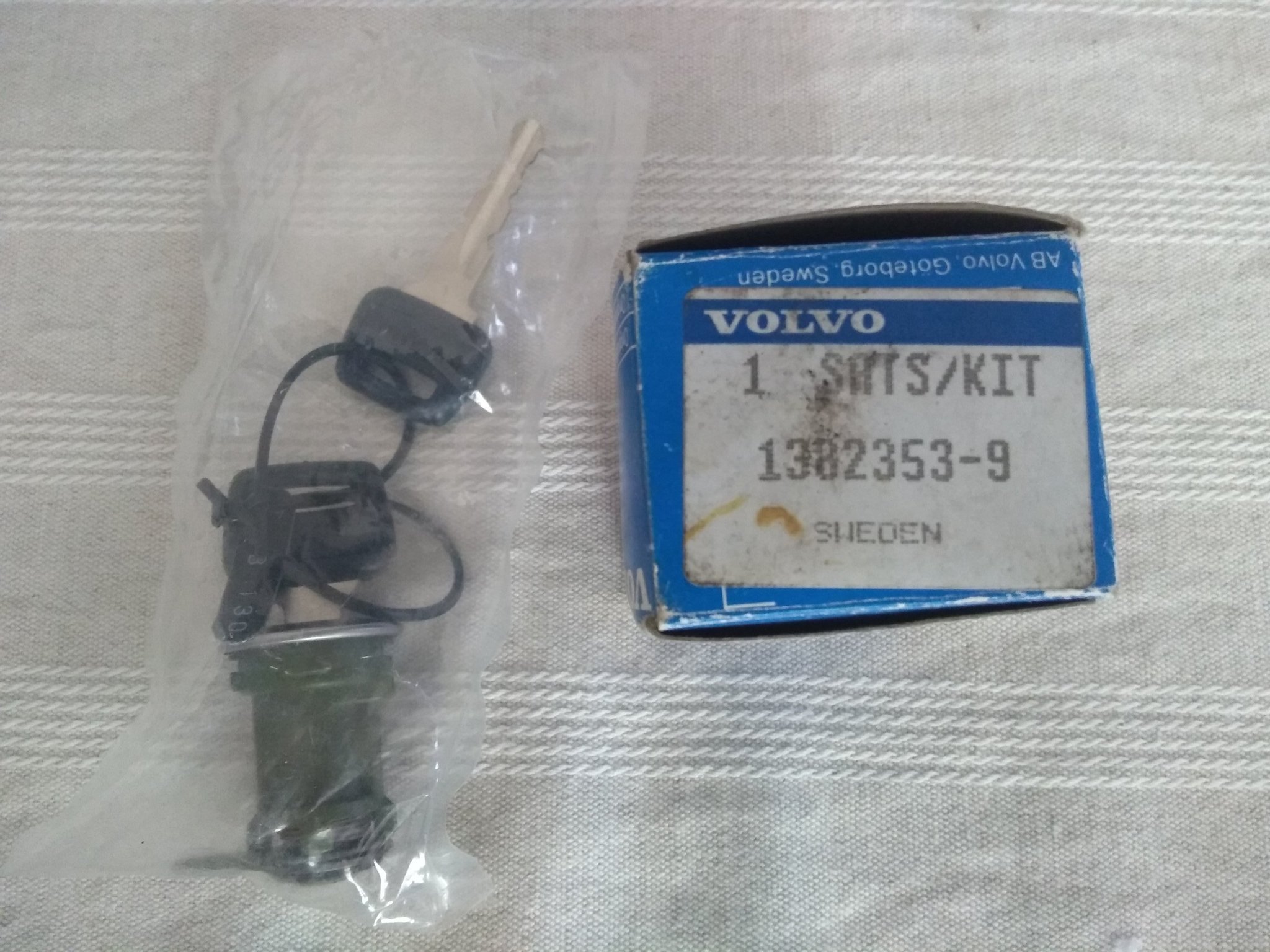

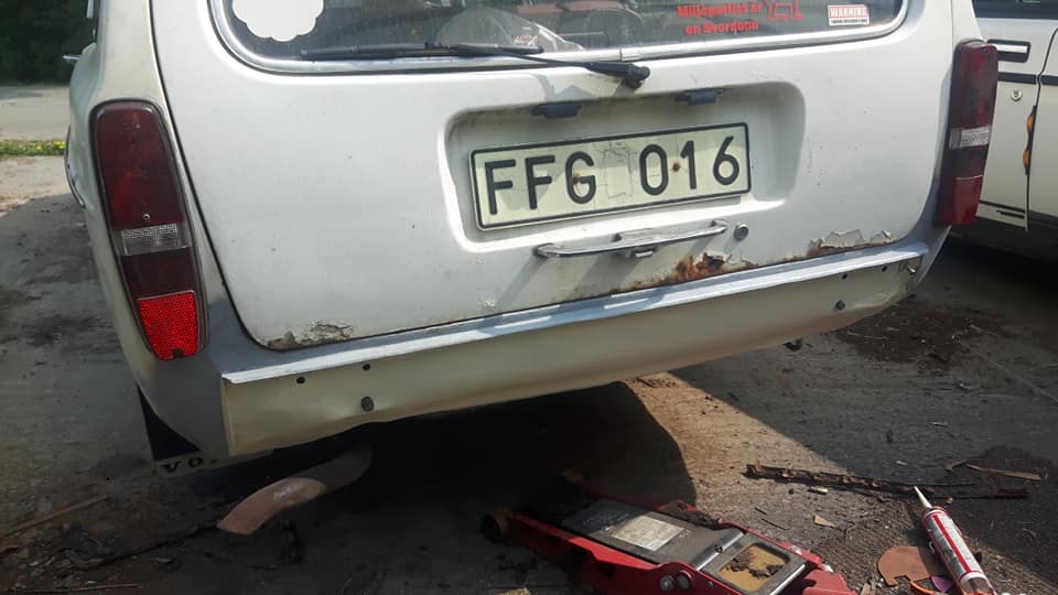

tja ibland har man tur.. Insåg idag att låset ändå inte fungerar på 145an, eller jag har i alla fall inte en passande nyckel...
Kikade på tradera och fick köpt mig ett nos lås för fyndiga 160kr som passar i min nya lucka och kan hämtas i Skene (3km)hemifrån...
Kändes lite som ödet så rätt eller fel? Fint eller fult? Det fungerar! Vart billigt mindre jobb och duger gott till en bruksbil..

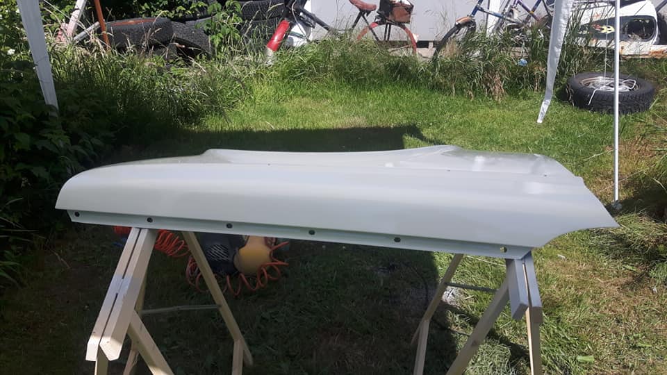

Tja fått gjort lite som fått upp tältet och av med skärmar på bilen.
Igår fick jag våtslipat högerskärmen och idag vart det lite ny grund på den.
Nu återstår lite spackel mer slipning ytterligare ett lager grund följt av california vit..
Men det får påbörjas i morgon.

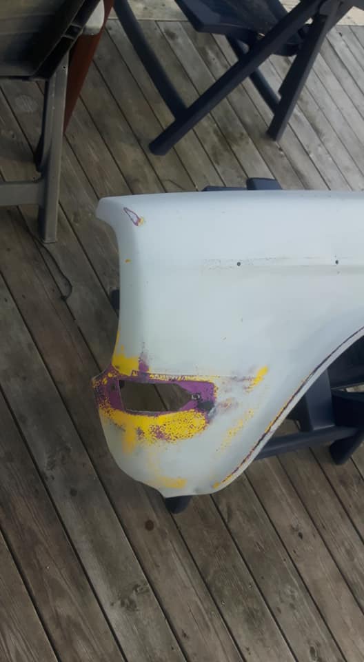

Vänsterskärmen tog lite längre tid än planerat dels fick jag svetsa lite rost i den. Å fixat infästning för stänklapp!
Sen hade den en hel del "erfarenhet" haft fler färger än regnbågen och såväl rinn som damm och annat att slipa på.
Men till sist i alla fall förberedd för lite grund i morgon.
Jaja pyssel slit finns det gott om men även små steg framåt är framåt..

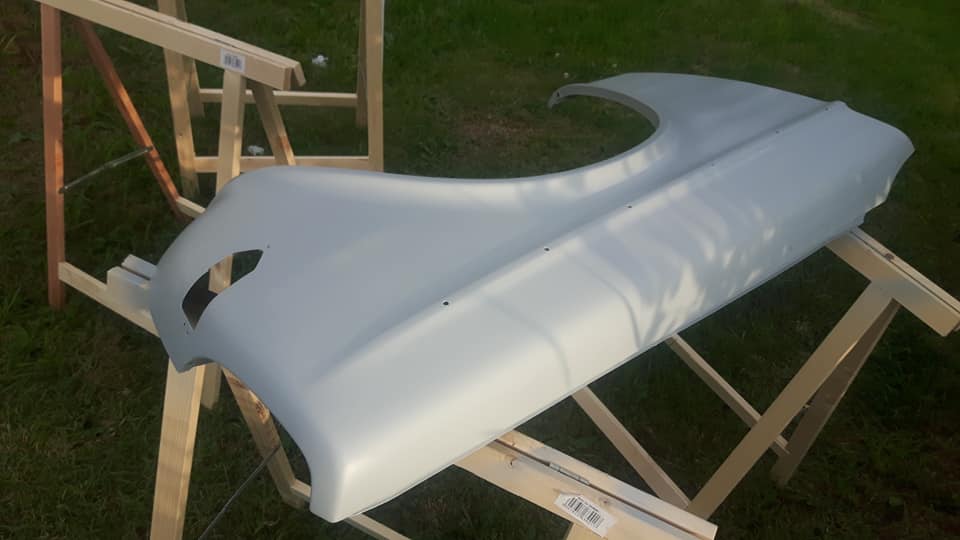

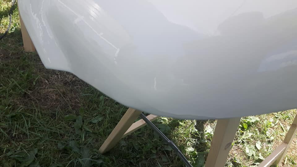

Inte vart så mycket uppdateringar finns ingen nytta bara tråkigt underarbete men idag i strålande sol vart de dags för första biten
Californiavita och lite gör om gör rätt..
Fick ett litet rinn även något torrsprut, samt såg en liten miss i underarbetet...
Som en Svensk stadsminister ser jag till att skylla på andra "faktorer" och säger den vita färgen i starkt solsken gjorde mig rejält snöblind. Så vart mest lackat på känsla.
Skillnaden är väl bara att jag lär av misstaget! Nu och till omlack lite parasollskugga men känns skönt fått på de första vita och kan fortsätta med skärm två tills det härdat nog för en "omtagning"...
Men som sagt gör om gör rätt. Ska ändå försöka hålla ribban lagom men svårt lätt bli lite "kräsen"..
