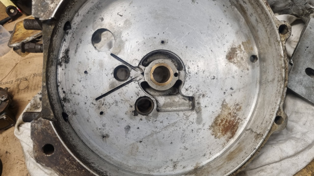

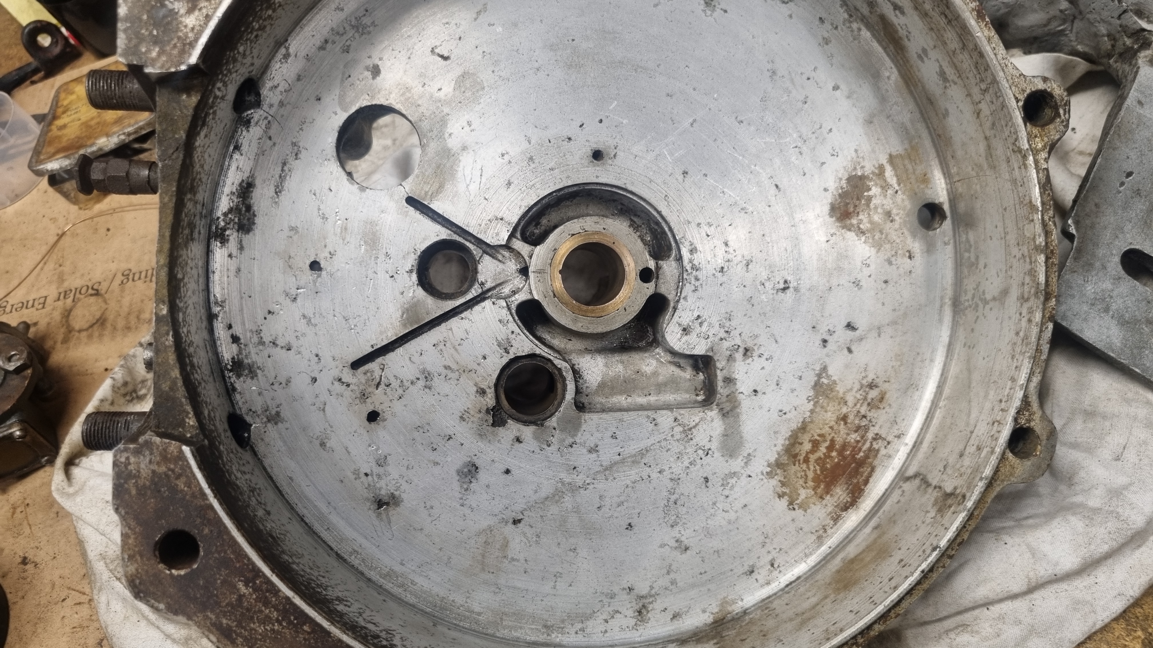

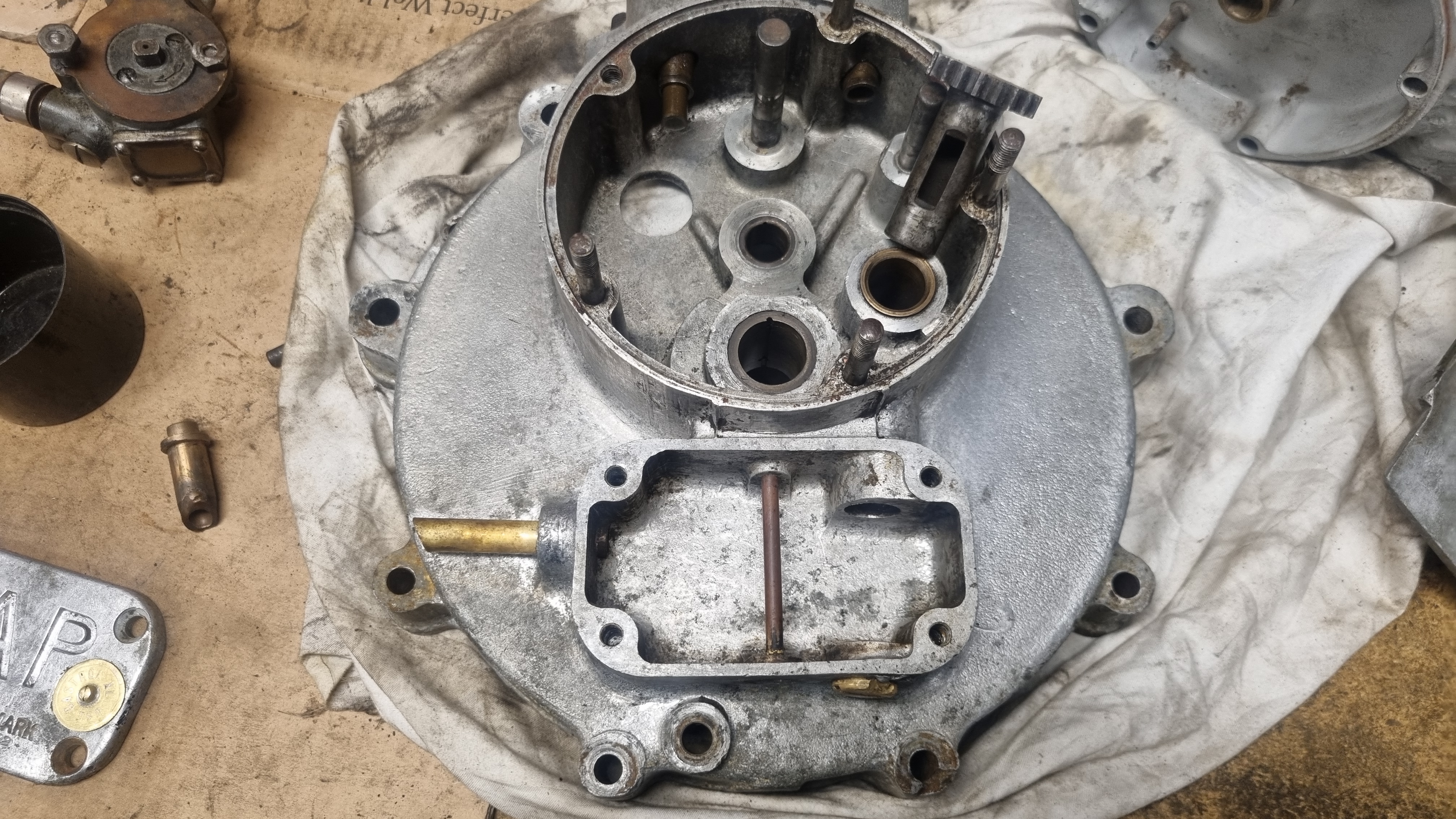

Här är några bilder på smörjningen, gubben som har gjort det har tänkt till lite extra.
Det ihåliga drevet som står bredvid sitt hål har förbindelse med både vevhussidan samt "sumpen" vid vissa tillfälle, se luckan i axeln
Om jag förstår rätt skapar detta drev en tryckskilnad mellan "sumpen" och vevhuset som i sin tur suger upp olja i det vetikala röret.
Oljepumpen fyller på kamaxelhuset och oljan som blir över när nivån är för hög hamnar på backen genom röret till vänster.
Oljan går från ramtappens kanal genom vevskivan till vevtappen som smörjer vevlagret. Oljan cetrifugeras ut när motorn går.
Detär min teori i alla fall :?

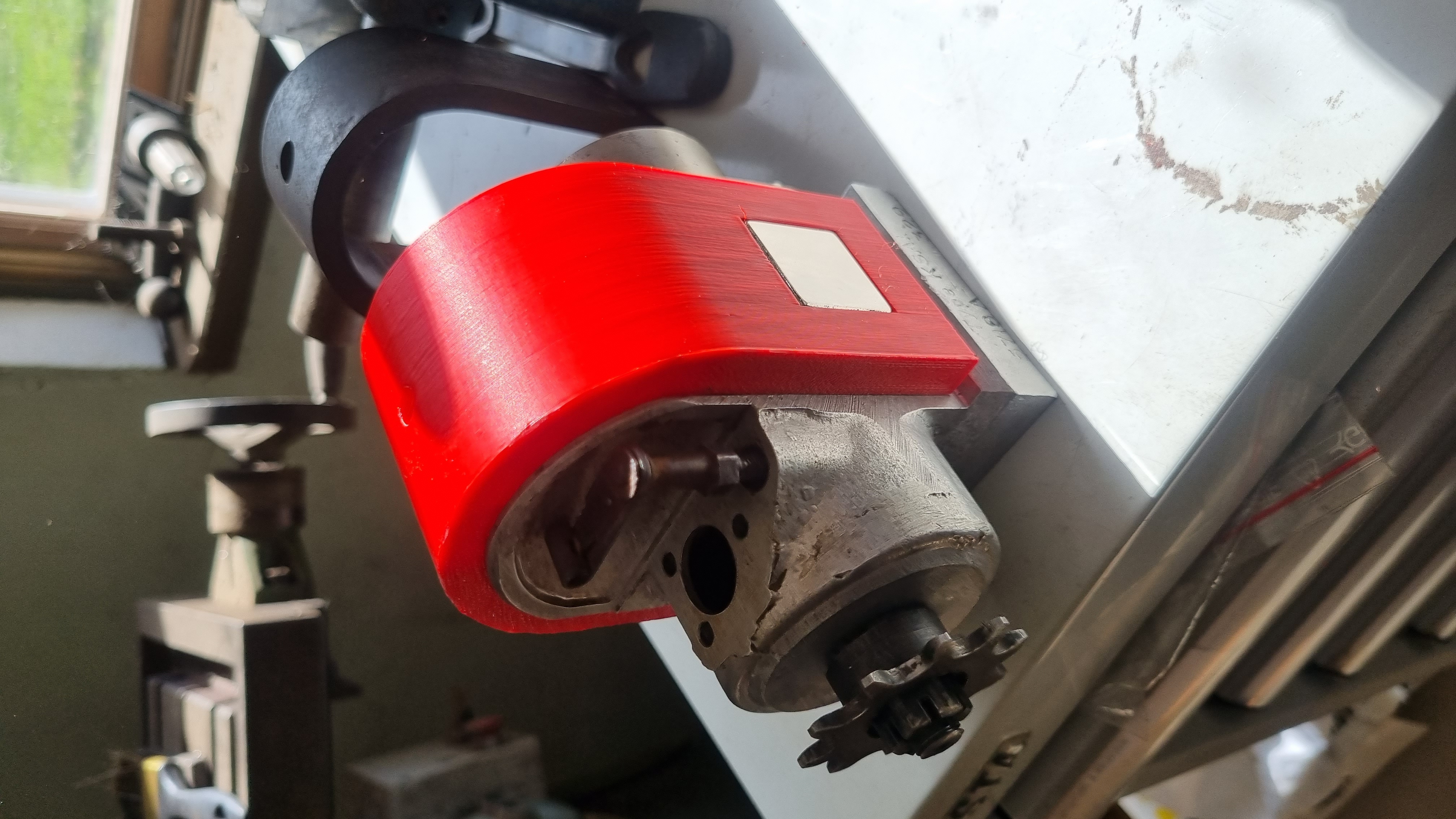

Trevligt :D
Jag är inte riktigt där än.
Har uppgraderat tändningen med 2 st neodynmagneter och en provprintad fakemagnet. Ska vara svart sen.
Nu är det fart på gnistan :D
Bra med en regäl gnista vill ju inte kick ihjäl mig.
Neodynmagneter
Neodynmagneter

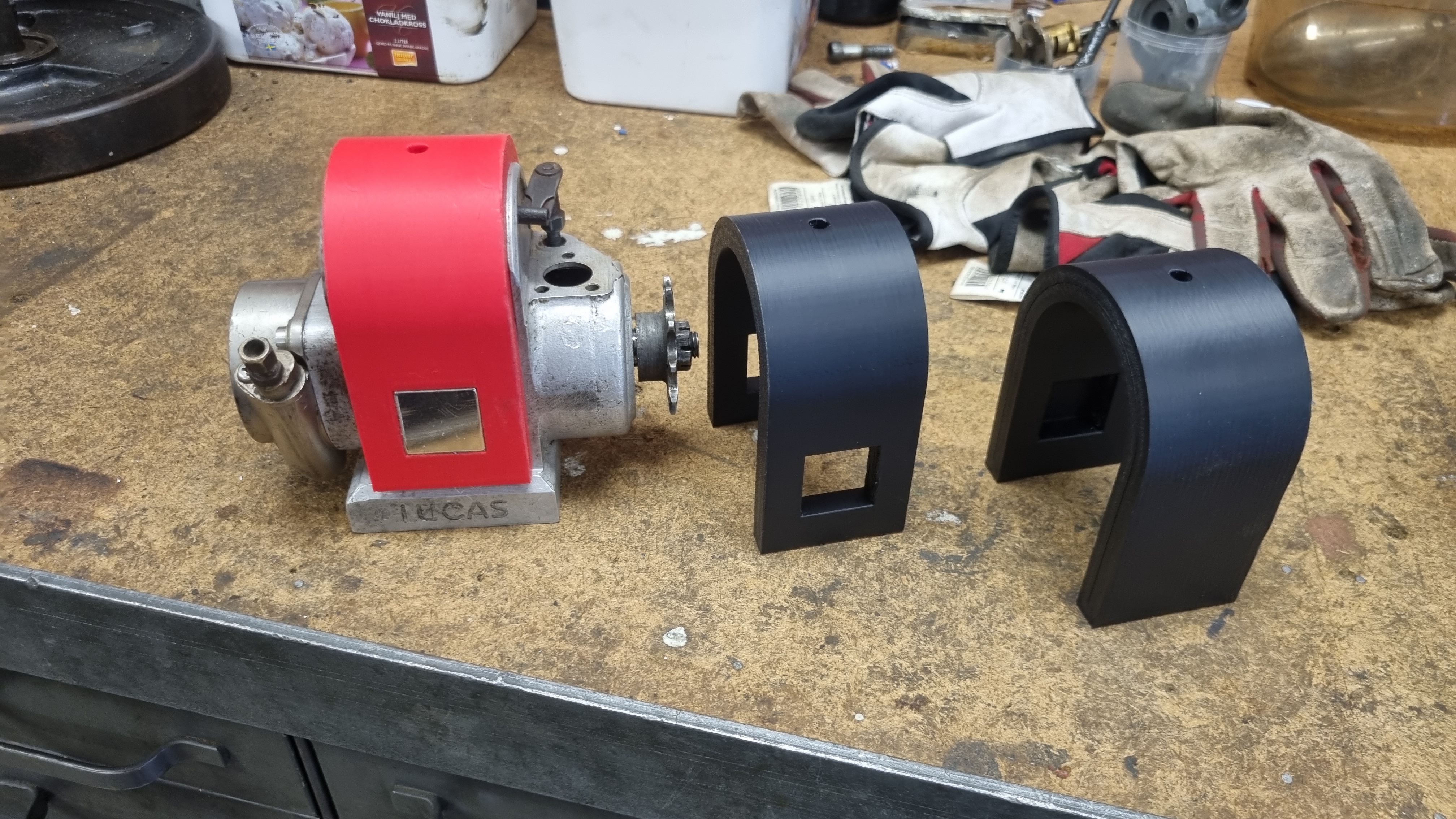

Inlägg av Mixter »
Snyggt med rött men måste nog vara svart, med eller utan hål?
Olika
Olika
Inlägg: 3150
Re: Rex flathead
Utan, tror jag. :hmm:
