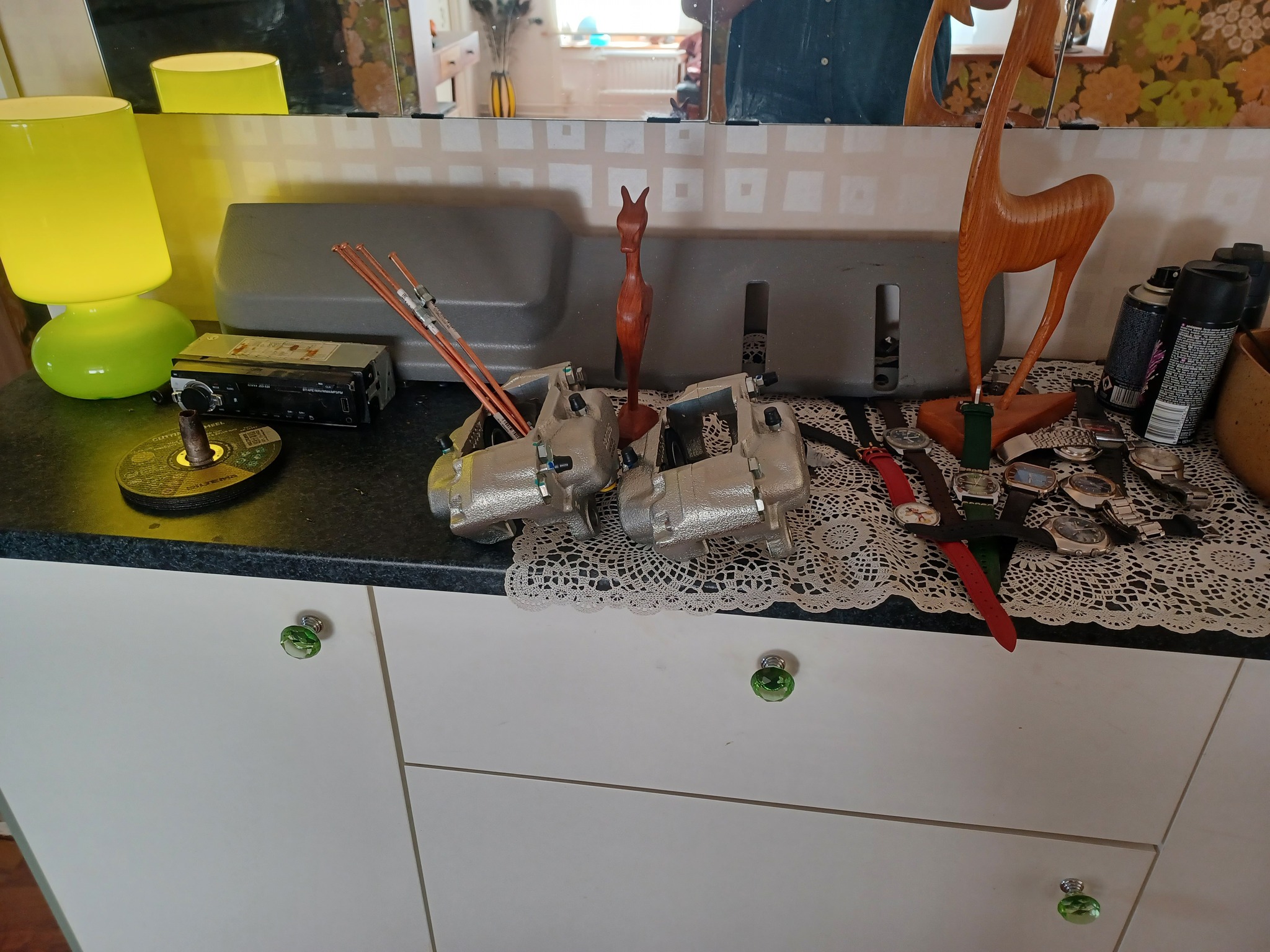

Så hade jag lite mer tur idag!! Då jag vart erbjuden hämta två nya ok fram. Med tillhörande
bromsrör helt gratis....
Vart tydligen ett felköp på internet som de inte orkat returnera.
Fått köpt ok till solida skivor när de skulle ha till ventilerade och bromrören vart
"fel" de åxå...
Fast fel för dem vart 100% rätt för mig... Sen ville de inte heller ha något betalt heller
så desto bättre... Var inte ens hemma när jag hämtade låg i påse på trappen och väntade på mig!
Så la ett paket Gevalia och en påse pågens gifflar i brevlådan som tack...

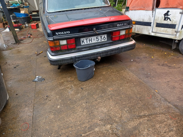

Lång resa med Snövit idag.
Köpt ratt pedaler växelspak till datorn som Rasmus önskade sig. (Födelsedag i morgon,
men redan uppe installerar den så klart..)
Sen vart de en 850 vinge med bromsljus till 240in...
Tror den heter glt vinge passar i alla fall riktigt bra på 240
och man slipper borra hål för montera... Vet inte om den gör
bilen jättemycket snyggare men kanske lite ungdomligare..
Gav 700 kr och då hängde de med ett tvärstag mellan fjädertornen
känns prisvärt då inga direkta skador och alla fästen är hela...

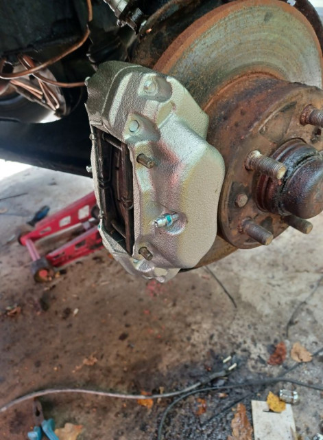

Fått dit de första av "gratis" oken.
Hade väl egentligen inte behövt byta för originalen fungerar fint.
Men skulle behöva byta damasker på dem så räknar inte med de
fungerar bra någon längre tid. Hade väl planerat byta dessa men har
man ändå fått nya ok så sparas tid jag inte har... Speciellt nu när jag
åkt på första förseningen.
Nya ok och slangar och med merparten av bromsrör nya så bör i alla fall bromsar
vara riktigt trevliga..
Kvar byta andra oket och lufta ev kommer väl inte bromsvätskan räcka.

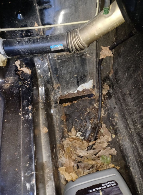

Fick tömt ur bagaget..

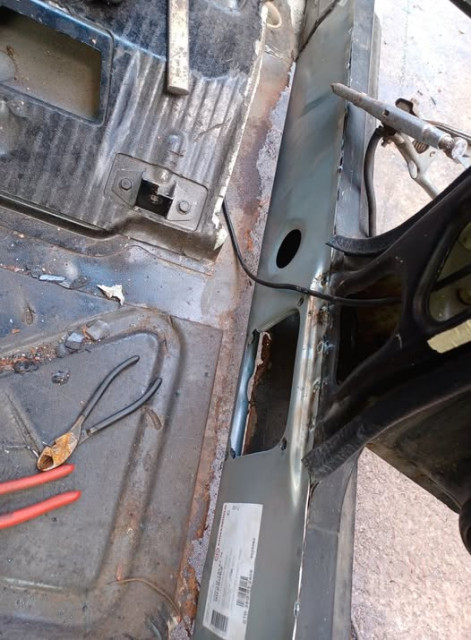

Där hittade jag ett rosthål jag inte sett så blir lite svetsande i morgon.
Så all övrig besiktningsrost bör vara färdig när tröskelplåtar kommer på tisdag...

Med bagaget tömt kunde jag snabbt konstatera att de saknas fläktkåpa och övre fästen
till kylaren samt batteriklämman... I alla fall fläktkåpa och kylarens fästen får jag börja leta efter
annars får de bli en tripp till skroten tror i alla fall...
Sånt som tar tid men visste att de finns stor risk prytlar försvinner under 39års stillestånd...

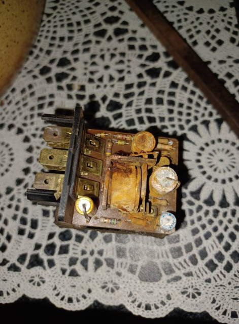

Upptäckte även att torkaren inte fungerar.
Kan vara så enkelt som spaken då den är sprucken undertill
efter stöldförsöket när de gav sig på rattlåset. Men tror trots skadan mer på reläet..

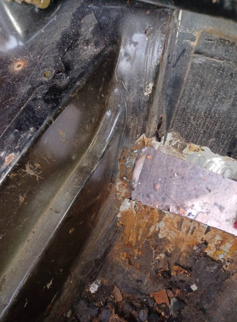

Färdigt i bagaget ja i alla fall besiktningsklart...
Finns lite mer rost under baklampa/or??
tas innan lack inget bes vare sig ser eller bryr sig om...
Å japp de var definitivt relä som var boven i varför
vindrutetorkare inte vill fungera..
Ett nytt nos relä hittade jag på tradera så de kommer väl inom kort.

Inlägg: 1990
Re: Madickens bil... och Pappas jävla ansvarsområde....
Det reläet var inte fint :D

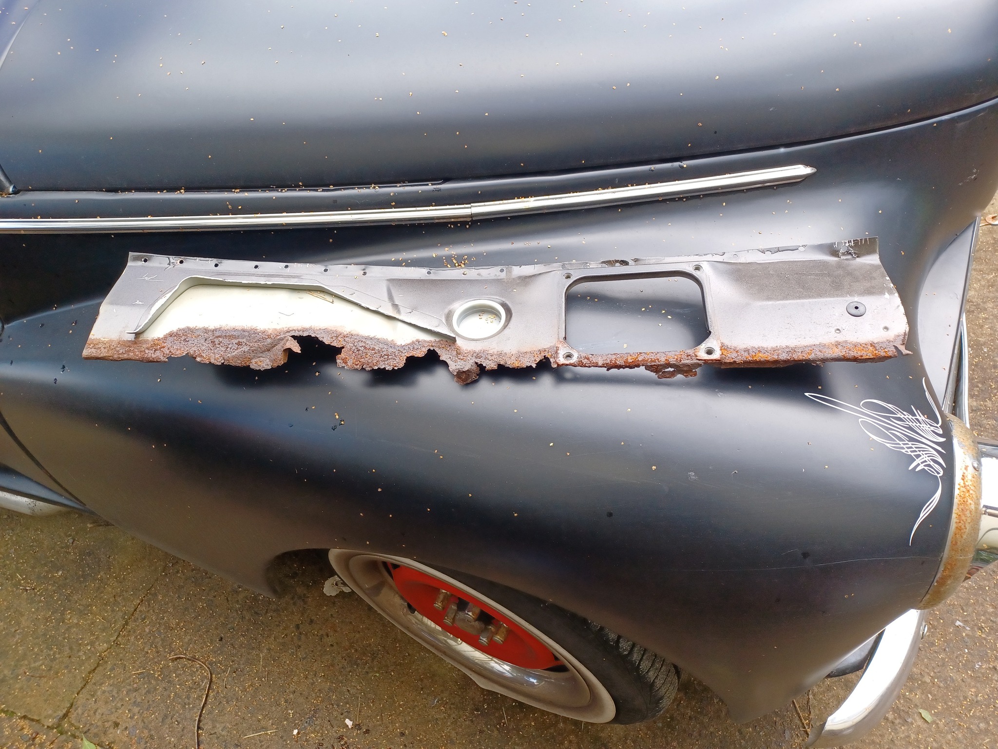

ESGEE skrev: 04 aug 2025, 17:36 Det reläet var inte fint :D
Nä typ mycket övertygad de förklarar varför torkare inte ville fungera...
Vart inget servicejobb idag då plåtar kom tidigt...
Så satte igång med svetsarbete igen...
En bit innertröskel bortplockad....
Å de är vad jag kallar första kaffepausen....
Men lustigt hur bortplockandet av en enda plåt kan göra att jobbet plötsligt
känns skitlätt... Ja kanske inte skitlätt men enkelt..

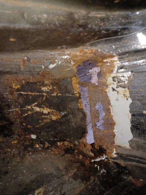

Finskärning efter den nya plåten och lite svets sen golvplåt och sist tröskeln...
Å efter synat tröskeln mer noga så är den frisk fram till bakre domkraftsfästet så
även den blir inte jättesvår att lappa i...
Men nu kaffe innan de kallnar...

ESGEE skrev: 05 aug 2025, 12:05 Kexigt golv där, blir mycket rostlagan på Volvon. Du kommer vara duktig på laga rost sen :D
Nja golvet friskare än vad du tror... Golvet är bara en lätt lagning av typ 10cm remsa som behövs.
Blir inga direkta nya färdigheter på den rosten... Rost allmänt lätt men tråkigt.
Tänkte hinna med golvet och gärna få tillbaks sittbrunnen idag också.
Nu i alla fall inre tröskeln på plats..
Planen om den håller är golv färdigt idag!
Hinns de och orkas gärna sittbrunn tillbaks också, men får se hur bra de flyter
och trötta ögonen blir. Vill i alla fall helst bara ha kvar tröskeln till i morgon..
