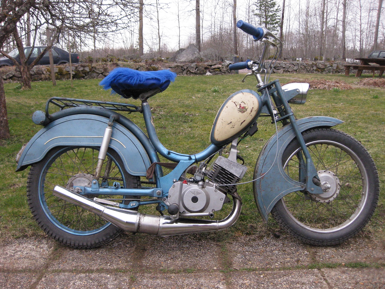

Staijlat den lite...
Hade tur och hittade den snyggare modellen på bakskärm i rätt kulör. Det verkar ochså ha växt nåt blått mögel på sadeln...
Ny skärm och lurv
Ny skärm och lurv

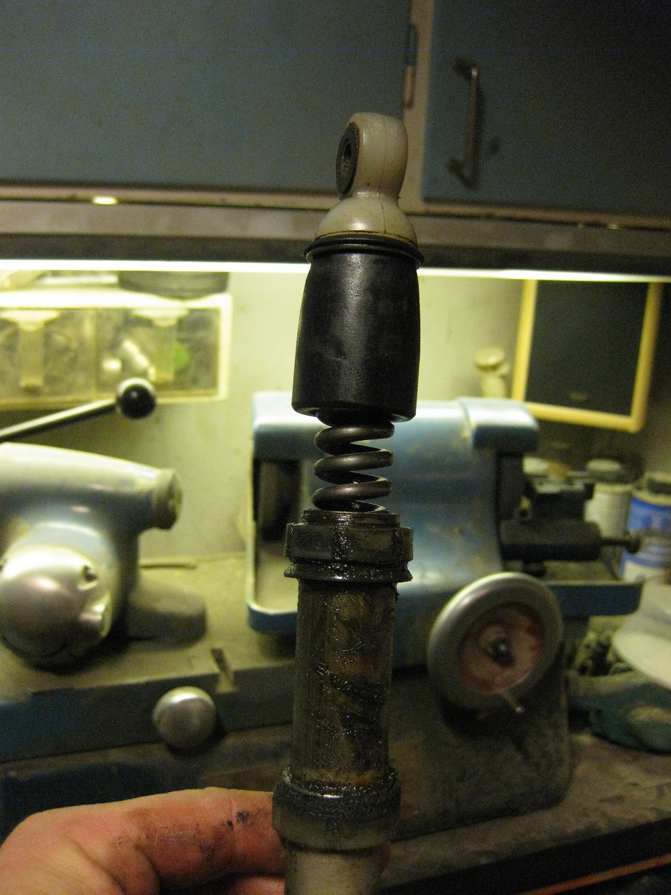

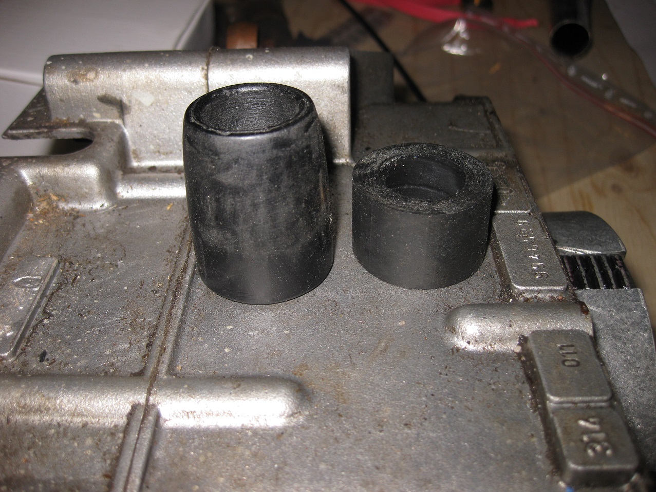

Som en nödlösning har bakdämparna fått nya längre och lite progressiva genomslagsgummin av polyuretan. Gammal brevid ny.
Tjocksmock bumpstopp
Monterat i "dämparen". Tillsammans med fjädrar från bakskärmdonatorns "dämpare" som konstigt nog var kralligare än 57:ans
Dämpare med gummi och HD fjäder
