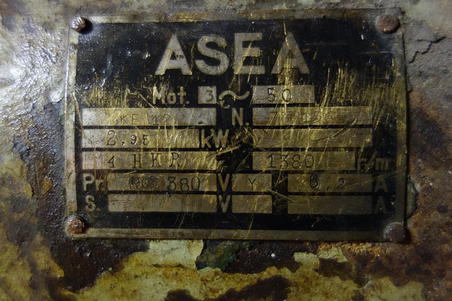

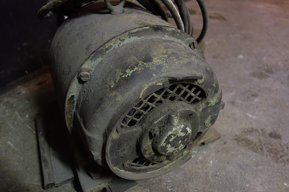

Lite nyfiken.... Vad heter motorn mer än ASEA?Micke S skrev: Elmotorn till Bachosvarven är en bullig gammal ASEA 4 hp motor (utan kylflänsar förstås) som säkert är original. Man får ta i även om man är två som lyfter den![]()
Brukar vara några versala bokstäver + någon eller ett par nuffror....
Är det en motor borde det börja med M
Att motorn är tung vet jag redan, också det av erfarenhet. Men tunga elmotorer är bäst om man nu inte behöver flytta dom hela tiden. Men det kan vi återkomma till....
När du säjer att motorn inte har kylflänsar så förstår jag precis vad det är. Man brukar då säja att motorn har invändig kylning och den finns då i två utföranden. Öppen eller sluten.
Hur är då den här motorn, är den öppen eller sluten?
Är den öppen finns det öppningar "gälar" eller galler i främre och bakre motorgavel men är den sluten så finns inga öppningar alls och för då att kompensera det kylningsbortfallet så gjordes de här motorerna extra kraftiga inuti och dom blev då väldigt tunga för sin storlek men samtidigt mer lämpade för dammiga eller explosiva miljöer.

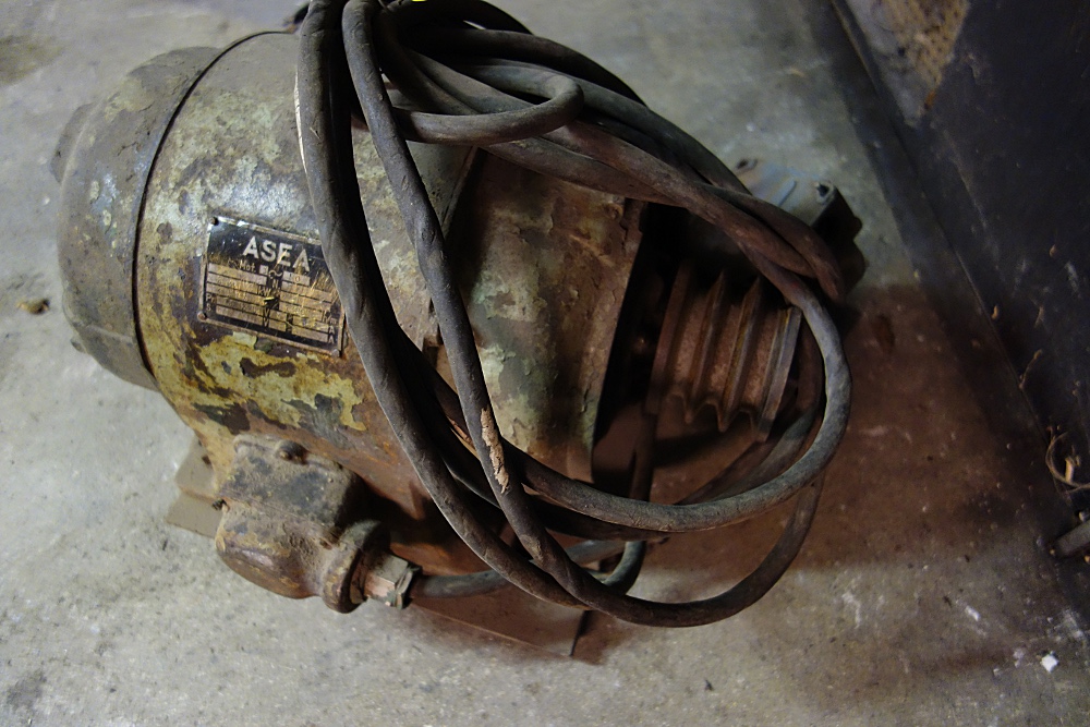

Här är bilder på motorn till Bachosvarven i osminkat utförande. Det jag ser är att det är en eftersläping som heter duga så den är i alla fall gjord innan det fanns formella krav på verkningsgrad. Det innebär förstås inte att den är dålig, för som med mycket annat är saker som är förbjudna de som ofta gör jobbet bäst om man inte tar hänsyn till miljökrav.

Kan du datera motorn?

Ja, +- något år, har en graf och följaMicke S skrev: Kan du datera motorn?
Dra inte för stora slutsatser av verkningsgrad med tanke på den ganska stora eftersläpningen för här är det flera faktorer som har betydelse och eftersläpningen vågar jag påstå är en mindre del av den. Det finns även gamla ASEA motorer som har ovanligt liten eftersläpning, det har med rotorns konstruktion att göra. En intressant detalj är att det kan skilja något på kW och ström på likadana motorer vilket visar att varje motor blev individuellt testad och märkt med de data som provaren kom fram till, jämför senare masstillverkningar där kanske en eller några motorer utprovades och sen fick alla motorer samma märkning.
Bilderna är bra, precis som jag önskade

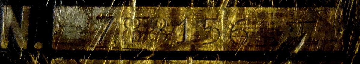

Tillverkningsnumret är svårt och tyda men jag uppfattar det som sjusiffrigt nåt i stil med 78xx156
ASEA hade löpnummer i tillverkningen precis som bilar, mopeder och cyklar men man delade in i olika kategorier. Roterande maskiner började på löpnummer 1 och sedan framåt. Det spelade då ingen roll om det var en mindre motor eller en jättelik generator till något av Norrlandskraftverken alla fick sitt löpnummer i samma serie.

Här är hela numret, 788156

Intressant för elmotorn jag länkade till har samma typnummer men är mycket klenare specad. Det var ju inte mer än rätt att man fick sportmodellen. När svarven var så fuktansvärt dyr och man blev påtvingad en massa stålhållare och skär och en ful gammal lampasachsmaster skrev:Micke S skrev: En intressant detalj är att det kan skilja något på kW och ström på likadana motorer vilket visar att varje motor blev individuellt testad och märkt med de data som provaren kom fram till, jämför senare masstillverkningar där kanske en eller några motorer utprovades och sen fick alla motorer samma märkning.
