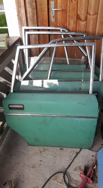

Vilken bör komma i morgon eller tisdag.. Har väl fått tag i 4a dörrar som ska hämtas om en vecka dock fel modell de är till 72-73 års modell.
Men pris vart rätt och i bra skick, även om det blir si så där 55mil resa för hämta hem dem. Man får inse delar finns inte längre finna var som helst.

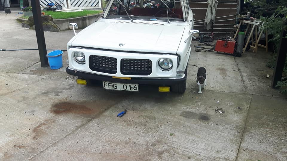

framifrån numer riktigt anständig... Emblem lister varselljus stänkskydd gula glödlampor i framlampor men vita i blinkers å 5,5"" fälgar jodå ser ut som tänkt dock tillkommit en kromad fjäderantenn av 60-70-tals modell också. Ja och till barnens glädje en spelande Dixie tuta

Även fått fatt i friska dörrar dock är dessa av 72 års modell men kan leva med det bilen ändå lite pytt i panna med 74ans frontplåt "fel" framskärmar fel bagagelucka så om dörrar blir 3år för nya spelar ingen större roll inte många mer än volvo-nördar som kan se det ändå och bil ska vara en ren sommarbruksbil inte för vinna priser..

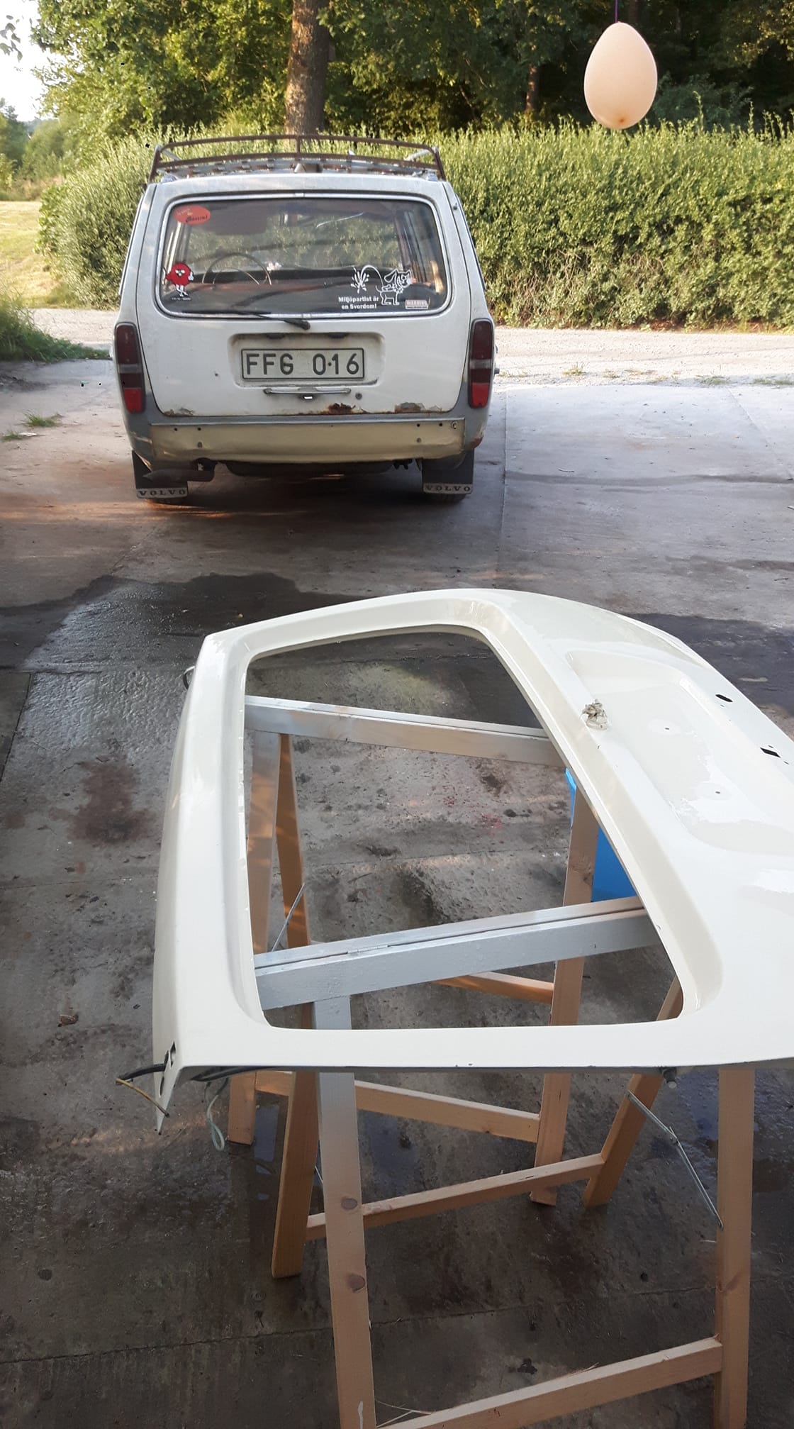

Nu i alla fall fått lackerat bakluckan montering vart dock inte helt smärtfritt..
Lyckades dra av en skruv till handtag samt fått fel gummilist till bakluckan. Sen måste jag ha tag i rätt
bakre torkararm men ytterligare en bit gjord men återstår en hel del...

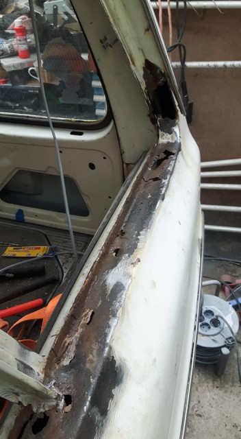

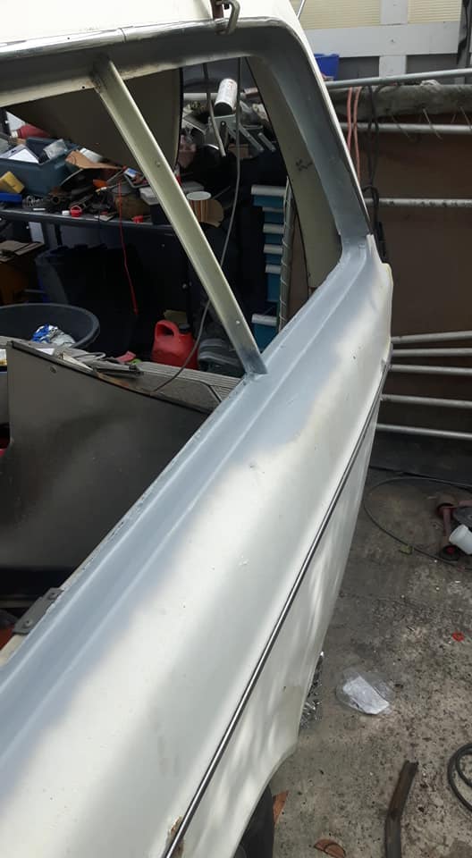

Jaja fått jobbat lite började med fick fatt i ett nytt bakre handtag så fick detta monterat. Sen åkte framruta och bakre sidorutor ut..
Kan säga som jag gissade fanns det ingen rost alls under framrutan de vart ju positivt..
Tog ur högerrutor konstaterade det vart mindre rost än jag trott... Max en 5cm bit att fixa... de vart ju positivt...
Sen vart de ut med vänsterrutor.. Å japp där vart det till och med mer rost än vad jag trott visste det skulle bli mer men det vart
bra mycket mer än jag trott.. Gissar det blir så när någon tidigare spacklat igen dräneringen.. Å japp det var inte positivt alls..
Vart mer eller mindre till att byta hela undersidan jaja i vanlig ordning tar jag det värsta först.. Så har kämpat på hela dagen men nu fått
färdigt högersidan.. Vart ont om jobb bilder haft fullt upp med att laga och batteriet dog i telefonen.. Men ett par efterbilder kan bjudas.
Kom på att det fanns en skvätt blandad Californiavit i frysen som skulle gå till spillo innan det är dags lackera nästa gång..
Så Dynamind-fronten fick lite färg åxå... Ja den kommer åka på till någon volvoträff för nog tusan lär den reta många haha..

HSE skrev: 31 jul 2021, 21:04 Katten såg inte heller ut att uppskatta den fronten :D
Nog inte fronten han är sur på... Han hade upptäckt att fönsterlöshet givit honom möjlighet håra ner förarsätet rejält...
Något som inte riktigt uppskattades så han hade precis åkt ur bilen och vågade sig tillbaks... å nu plomberat bilen lite bättre..

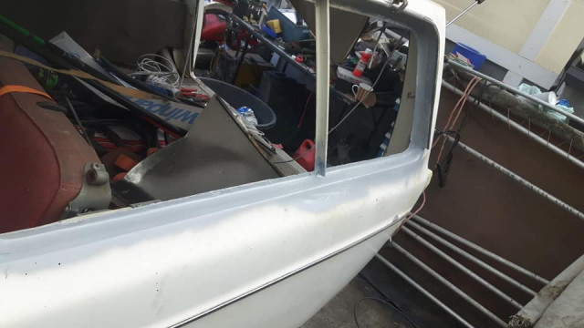

jodå nog är det en kattkoja för tillfället... i alla fall fått svetsat "sista" före lack nu och det känns bra även fått upp bilen på pallbockar bak och av med däck som takräcket påbörjat färdigställande av trösklar och baljor. Inte illa en dag med en hel del regnstopp... kör en genväg på dem dvs grovrens rondell, roststopp grund lite spackel på svetssömmar slipande av spackel ny grund täcker med vit body som i sin tur får grund och topplack.. På det viset går det förhållandevis snabbt.. Vilket är nödvändigt.. Barnen kommer om två veckor vore ju kul hunnit fått "klart" bilen tills dess. Oavsett ser jag själv fram emot få karossen lackerad o tillbaks med kofångare som drag klart trevligare köra en något mer komplett bil.. Men trots målrakan fullt synlig så är det uppförsbacke för av allt man gör är spackel det tråkigaste av allt.. Men som alltid de värsta först så känns resten mer överkomligt
