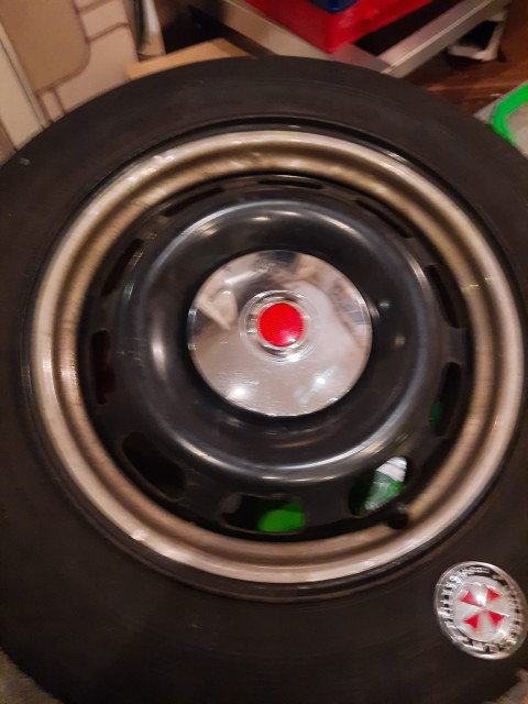

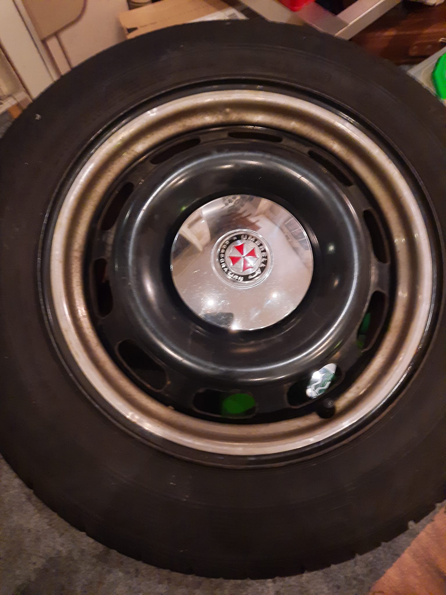

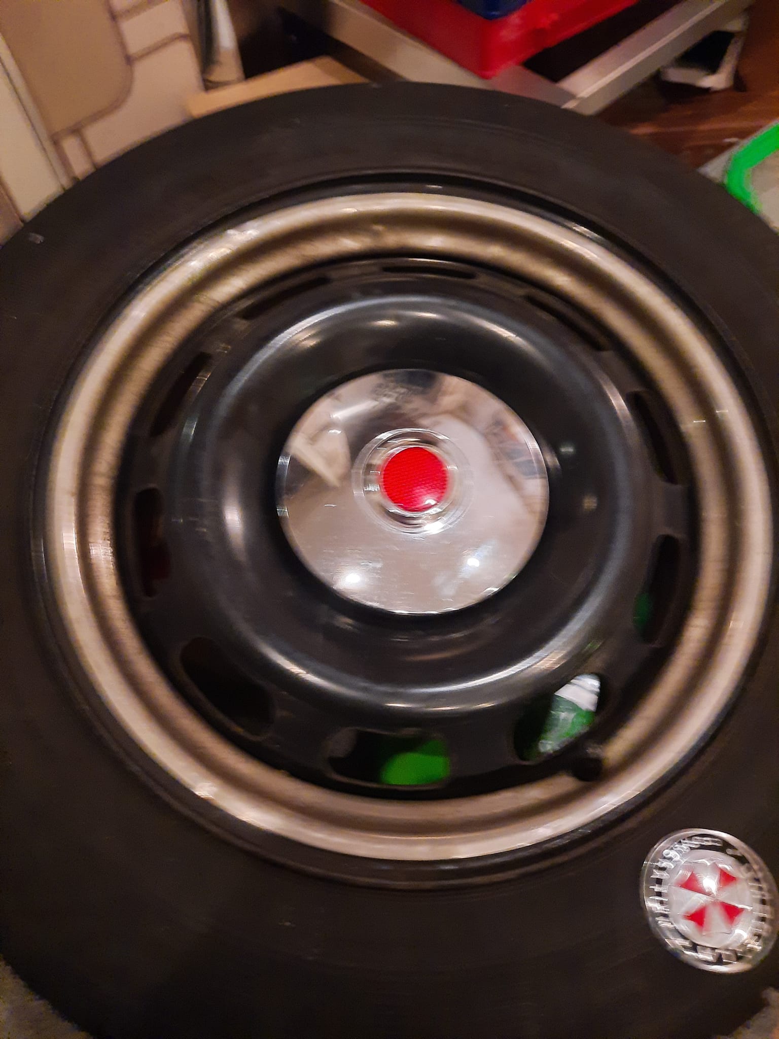

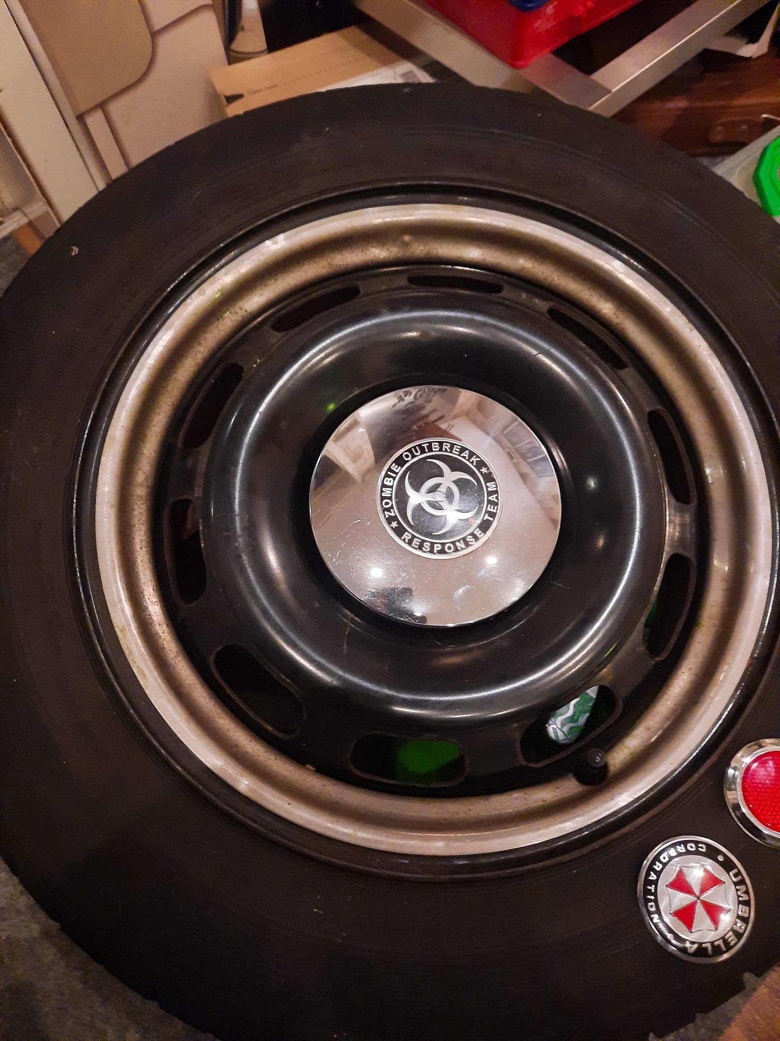

Avgjort så får det bli... Känns i alla fall tillräckligt retro och rod för mig. Blir Volvo 850 plåtfälgar med vad jag tror är navkapslar från en 70-tals WV Polo som hålls fast med clips från Saab 900 som svetsas fast i fälgen... Det klart ni får tänka er fälgen lackerad röd och med bättre puts på snobbring samt 4cm vit däckrand..
Återstår bestämma centrumdekal men de får vänta tills fälgar är lackerade..

Hej har du provat ut fälgen så den passar då den är för en framhjulsdriven bil...
jag körde med sådana vinterdäck på min 744 men fick då ha en spacerplatta
mellan...på min 945 fick jag lägga om till 940 plåtisar fram men kan köra med
850fälgar bak med spacerplatta på vinterdäcken.

Nu är inte min bil en Volvo så har medvetet valt 850 fälgen, just därför att den har ett högre ET-mått.
740/940 har ET 25 och dessa breddar lite för mycket utåt..
140 har et-mått 40 och passar perfekt bak möjligen lite tighta fram?(om de svänger och guppar samtidigt).
Men vill även ha ha lite bredare fälgar så därför valde jag 850 fälgar.
Dessa är lite bredare samt har et mått 43 och alltså breddar lite mindre utåt än 140 fälgen.
Skulle gissa de sitter perfekt framtill och några mm mer in bak gör ingen större skillnad.
Skulle så bli fallet så inget stort problem lägga en tunn spacer bak.
