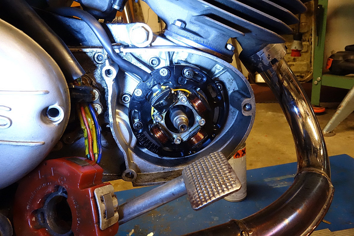

Innan cylinder och topp monteras slutgiltigt vill jag montera tändplatta och svänghjul.
För att hitta TDC använder jag ett indikatorklocka med långt slag, 10 eller 14 millimeter.
Jag gjorde en hållare som går att montera diagonalt mellan dragstängerna:
Svänghjulet HPI 2Ten saknar kilspår så jag måste ha något annat sätt att veta var svänghjulet skall stå.
Min idé är att dra en linje från markeringen på motorblocket, den markering får bli TDC tills vidare.

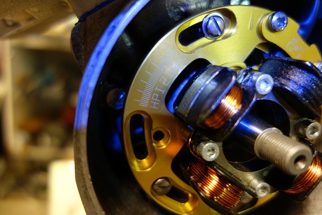

Tändplattan i motorn, nu söker jag en bra vridning av plattan.
Själva svänghjulet är noga inslipat mot konan med hjälp av fin ventilsslippasta.
Detta är nog viktigt om man inte har en svänghjulskil som kan supporta muttern för att behålla rätt tändläge.
Fortsättning följer...

Med indikatorn på 1,5 mm FÖD och svänghjulet mot rätt tändpunkt ser det ut såhär.
Den gröna ringen visar tändmärke på svänghjul och tändplattan, i den röda ringen tänkte jag slipa ett märke som går i linje med slipningen på vevtappen men nu ser jag hur väl märket i vevtappen sammanfaller med tändmärket på svänghjulet.
Min ide´ med att slipa ett sammanfallande märke i centrum på svänghjulet var att lätt kunna konstatera att/om svänghjulet flyttat sig. Nu faller nyttan bort, jag kan lika väl kolla mot märket i ytterkanten.
Här har jag vridit vidare till TDC, skillnaden motsvarar alltså 1,5 mm på kolven:

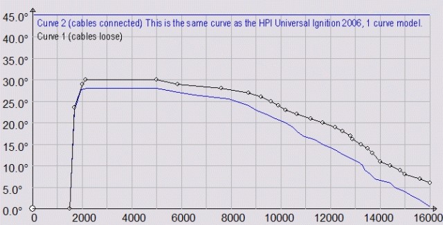

Njaa, jag har uppfattat det annorlunda.
HPI´s installationsbeskrivning rekommenderar att man ska montera med 2 millimeter FÖD.
Enligt denna graf som ska gälla för mitt HPI 2Ten avancerar tändningen tio grader upp till 4000 rpm innan den backar av:
Vid 9000 rpm har man samma förtändning som utgångsläget.
Har jag uppfattat något knasigt?
Re: Det blev en PUCH Nevada...
Det var lite lurigt. Jag har kört HPI2 på flera motorer och de har uppträtt enligt kurvan nedan (den blå) och ställt 2,5-3,5 mm FÖD enligt märkena och det har blivit rätt på fullvarv (1,3-1,5 mm). Så lite som 2,5 mm var på en långslagig motor med lång vevstake efersom kolven rör sig saktare omkring TDC med en sådan motor. Kurvan har jag fått per mail från HPI.
De kanske har ändrat i CDI boxen nu av någon anledning. Men det är lite svårt att förstå varför eftersom man vill ha mycket förtändning på låga varv. Eller så har de gjort det för att det ska gå lätt att kicka motorn och minska risken för att kicken sparkar bakut som det kan bli med för tidig tändning.
Det förklarar i vart fall varför du har valt 1,5 mm som grundinställning. Du får kolla hur det blir med lampa. En effekt man kan tänka sig är att HPI med den nya kurvan där motorn blir klen på tomgång blir ändå oroligare på tomgång än tidigare, Det ska bli intressant att höra vad du kommer fram till så småningom. Själv har jag slutat köra med HPI och kör med en egen lösning ihop med Kokusan för att få retardering. Då får man ett svänghjul med mer massa (bättre lågvarv) och slipper ha ett lyse som blinkar samt sparar en tusenlapp.
Det är ju väldigt vågat om HPI har ändrar kurvan utan att vara tydliga med det. Skulle man ställa in tändningen med den nya kurvan fast på det sätt som man gjorde förut skulle motorn gå med t.ex. 3.5 mm förtändning vid 9000 rpm och då kan man vara helt säker på att den kommer att spika sönder :shock: I de system som jag har köpt har det inte funnits någon bild med som visar kurvan och köper man ett system nu så vet man ju inte vilken version man får eftersom handlarna kan ha system som är ett eller ett par år gamla och skicka.

Micke S skrev:Det var lite lurigt. Jag har kört HPI2 på flera motorer och de har uppträtt enligt kurvan nedan (den blå) och ställt 2,5-3,5 mm FÖD enligt märkena och det har blivit rätt på fullvarv (1,3-1,5 mm). Så lite som 2,5 mm var på en långslagig motor med lång vevstake efersom kolven rör sig saktare omkring TDC med en sådan motor. Kurvan har jag fått per mail från HPI.

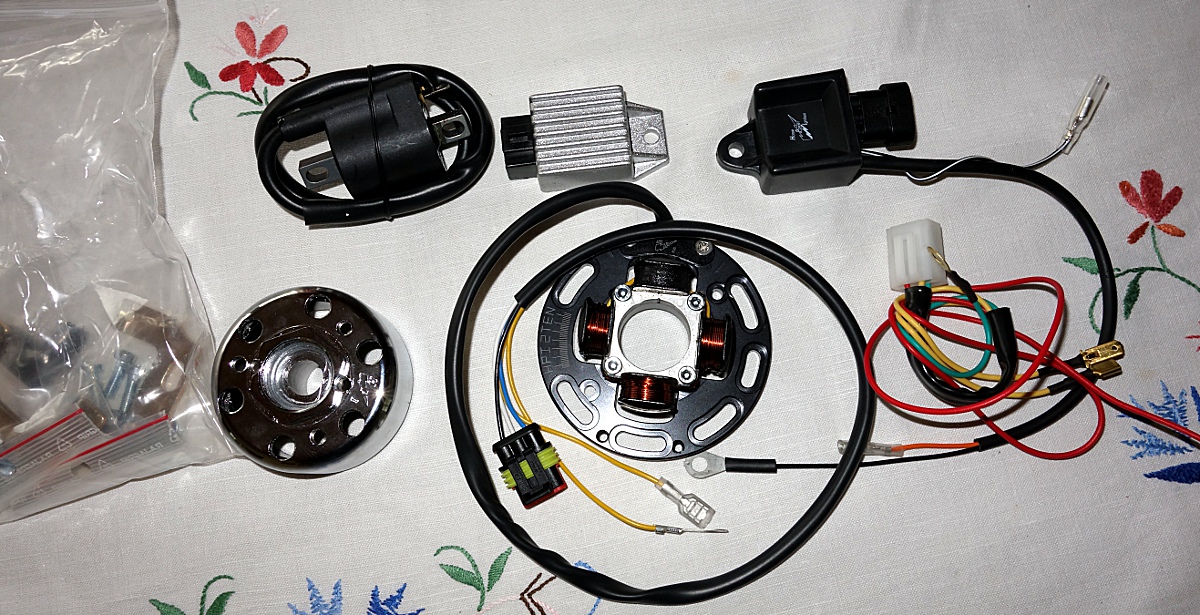

Är inte 2Ten relativt nytt?
Mitt system köpte jag över disk på fabrikens direktförsäljning i November -16 så det var det som gällde då i allafall.
Priset över disk var för övrigt 175 Euro så det är väl nära vad Kokusan kostar här hemma?
Håller med om att det är märkligt om dom ändrar förutsättningarna utan att meddela det.
Jag gick upp till 2 mm FÖD, precis som medföljande instruktioner säger, och börjar där.
Jisses vad enkelt att ställa tändningen med en indikatorklocka... 8)
Instruktionerna att man kan variera tändpunkten mellan 2 till 4 mm FÖD, vi får se vad som blir bra.
Alla system som jag har använt har hetat HPI2TEN. Det första var till den blå Zundapp CS -82 år 2013 och sedan var det till DBS:en år 2014. Även 125 ISDT utrustades med ett sådant 2014. På den tiden fick man betala ca 2500 kr för ett HPI system men de har säkert sänkt priset senare för att det inte ska bli för högt jämfört med Kokusan sedan det blev gnäll om att svänghjulen är för lätta och många irriteras av att ha ett blinkande lyse på låga varv.
Är man bara medveten om hur den nya tändkurvan ser ut är det förstås ingen fara att använda systemet du har. Men man kan inte ställa lika hög initial förtändning som tidigare. Det är ju en enorm skillnad om man startar på 3,5 mm och slutvärdet vid 9000 rpm blir 1,5 mm eller 3,5 mm FÖD och man kan knappast veta vilket det blir om man inte använder en stroboskoplampa. Råkar man få 3,5 mm som slutvärde kommer motorn garanterat att spika sönder om den är en maskin med Athena80, Polini80 eller motsvarande trimnivå. Vi kan ju inte veta vilken version en handlare i Sverige eller Europa levererar och färgen på tändplattan har varierat hela tiden (guld, svart och röd) liksom även färgen på CDI enheten (svarta och röda),
Ja du får testa fram vad som blir bäst på din moppe. Jag skulle nog börja med 1,5 mm på den motorn för att inte riskera att få 2 mm vid 9000 rpm som det blir om du ställer den intialt till 2 mm. Djäkligt konstigt att de anger 2-4 mm som inställning. Skulle man lägga sig mitt i och ställa 3 mm statiskt blir det kanske 5 mm FÖD när momentet börjar öka på mellanvarv och det är inte svårt att räkna ut vad som händer då :shock:
