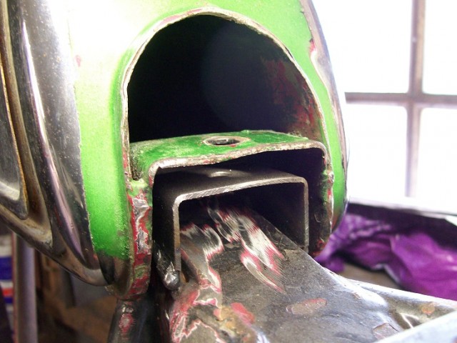

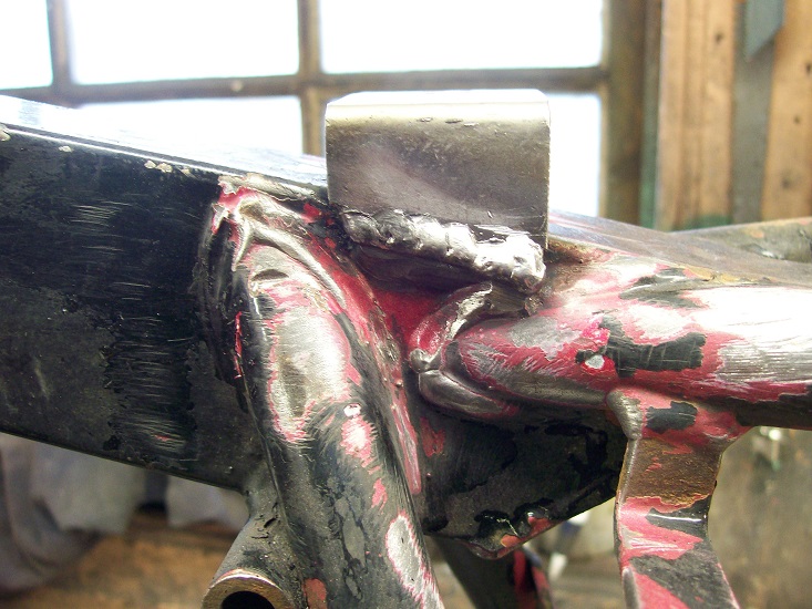

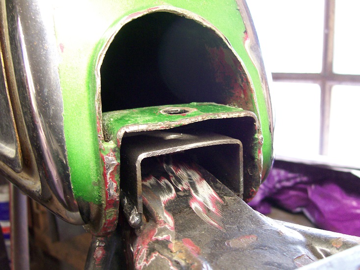

billykid skrev:Kan man göra denna sån här åkbar.....fattas lite saker & fästen...men flera X-tra finns.. 8)
Glömde ju mäta. Skall se om jag kommer ihåg i morgon. För mycket att göra så man glömmer hälften..
Kapa bort allt dit svetsad bröte så skall de väl inte va några problem? :D

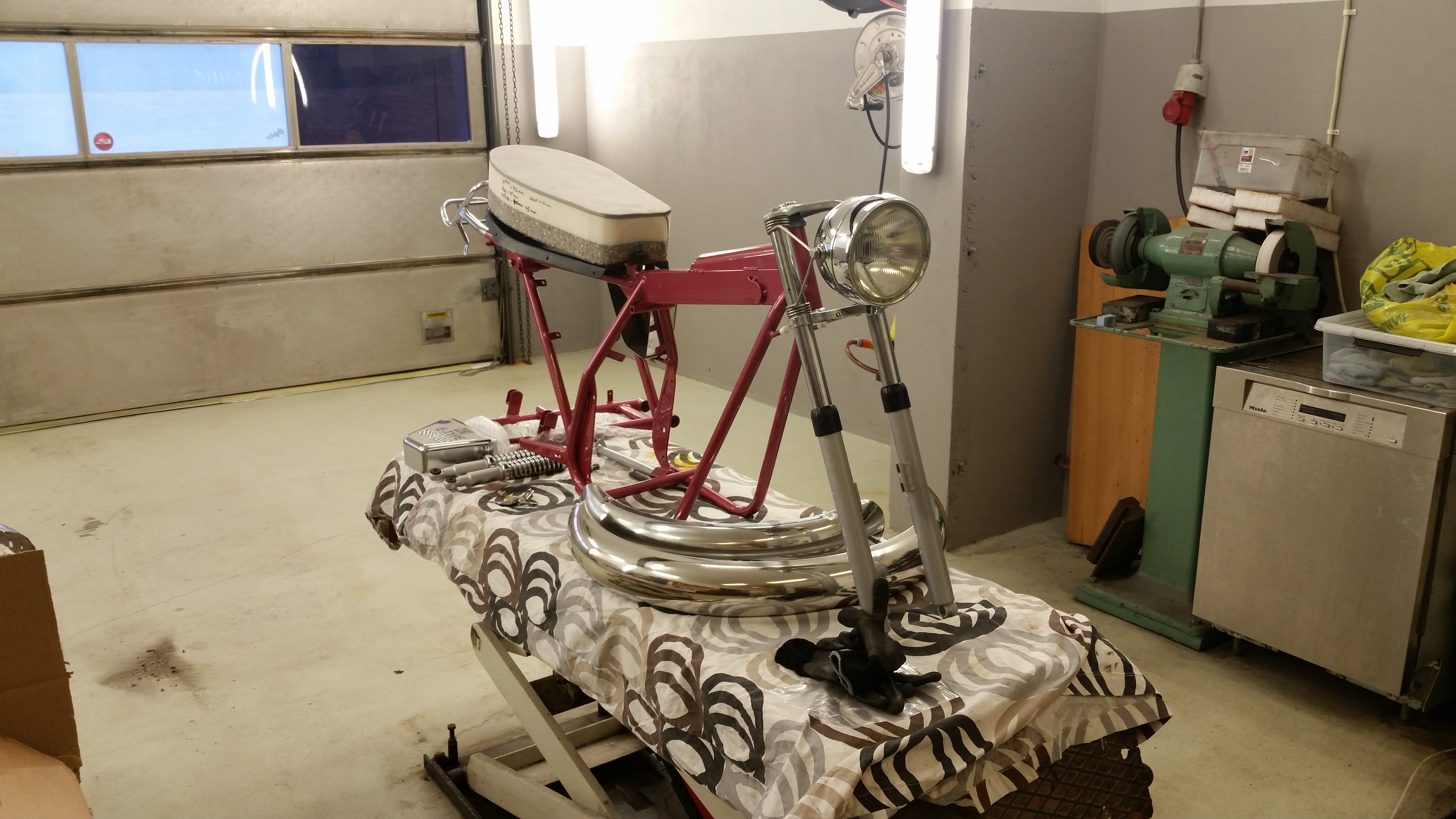

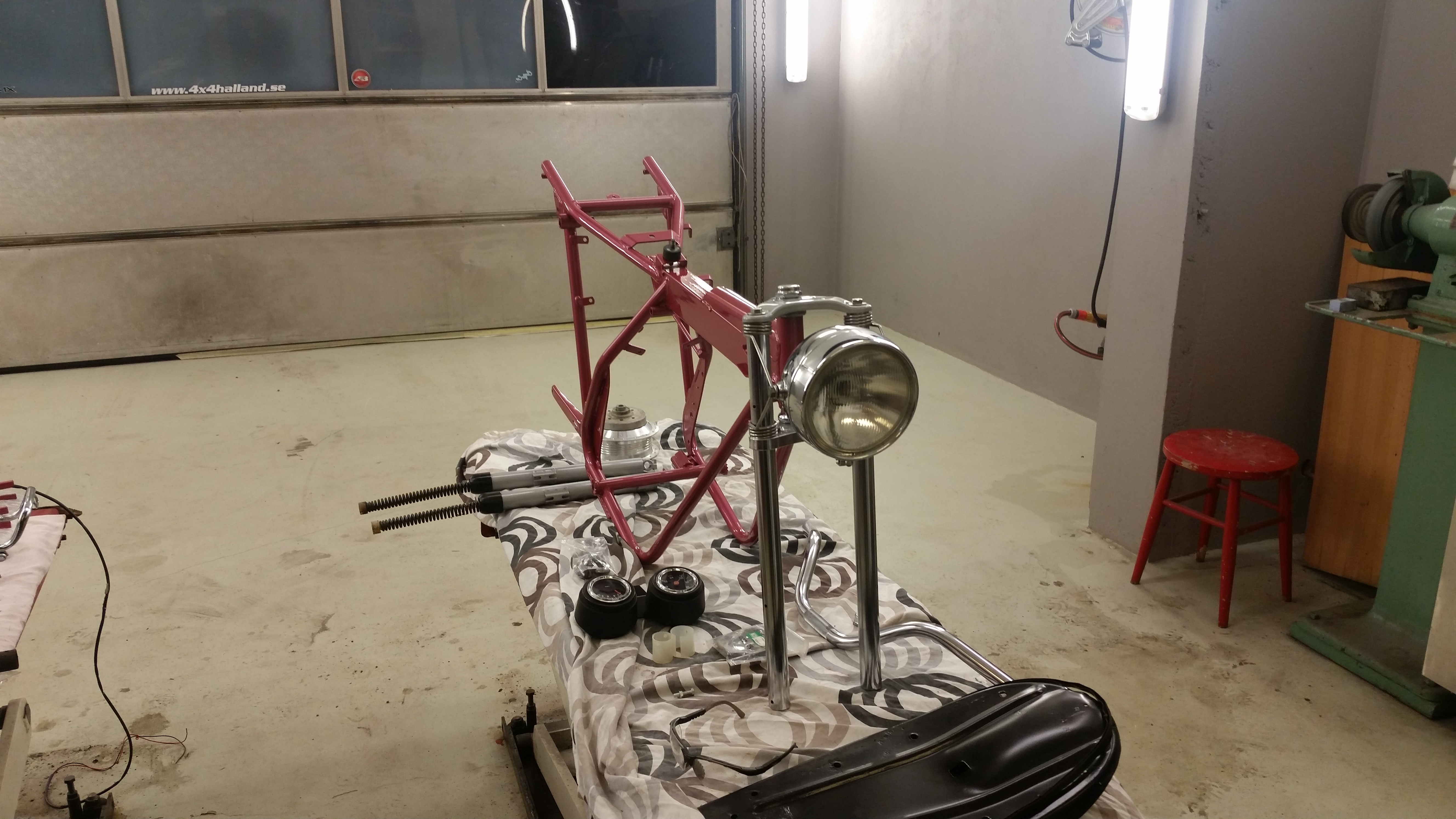

Lite händer de.. Hade kommit längre om inte man fick lägga tid på att slipa upp hålen till gaffelbenen då passformen på de nya var inte som de skulle samt att Nos styröverfallen vart för små.. :?
En liten fundering till.. Brickan eller vad man skall kalla den som sitter i gaffelbenen och som drar fast benet mot styrhuvudet satt ju med ett körnslag i gaffelbenet är de bara för att hålla den på plats? Eller har den någon mer funktion för den dras väl upp och vidgar styrhuvudet så de låser i benen?

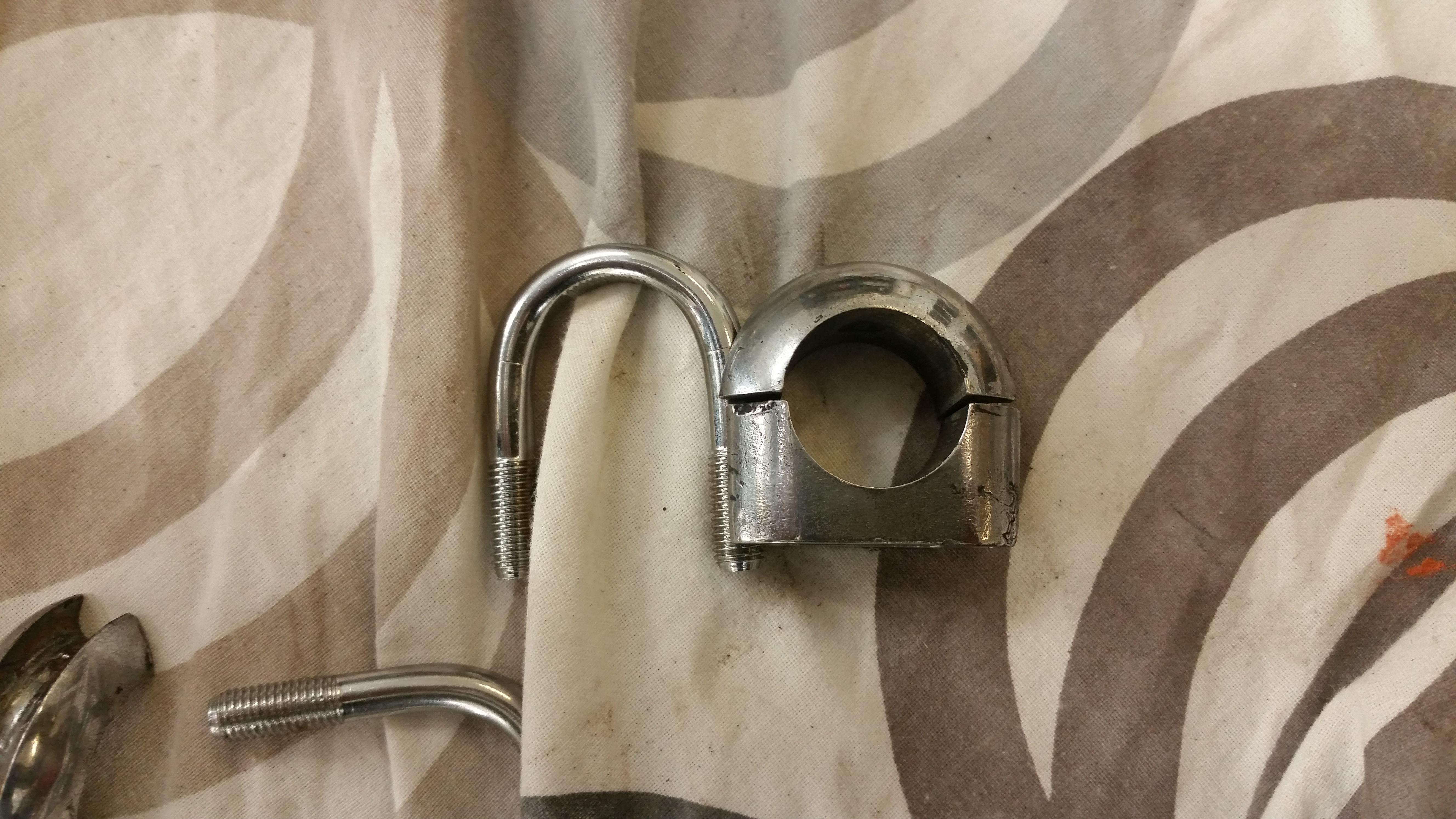

klammorna du har ser ut att vara till tidiga gaffeln

musköchrister skrev:klammorna du har ser ut att vara till tidiga gaffeln
Så kan de kanske vara, jag skickade tillbaks och bytte de mot 2 nya glidhylsor då jag i min iver glömde av att de satt två på varje ben.. :wink:

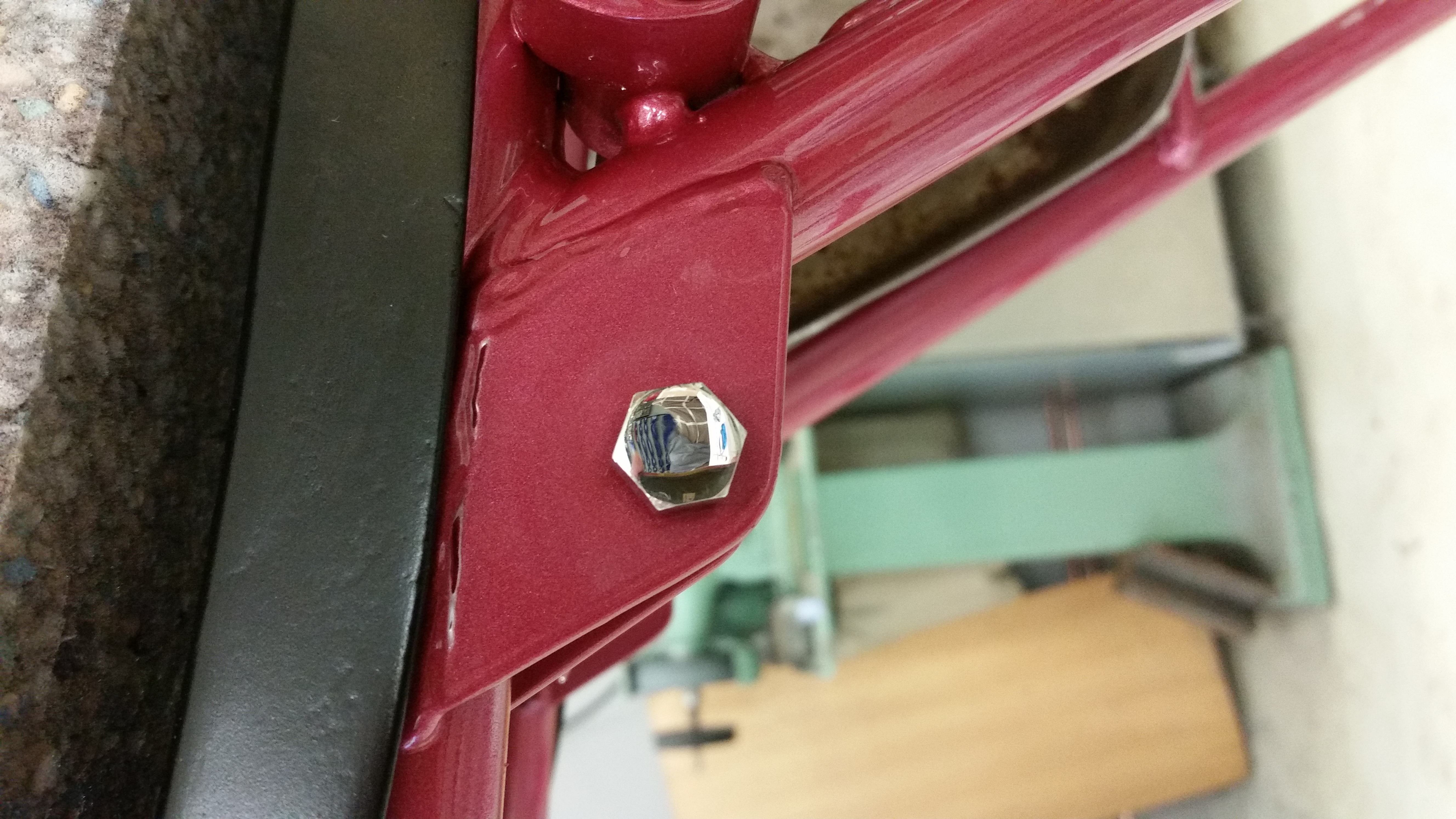

De får bli att göra nya i rostfritt. Hade bara syrafast 6mm stång hemma och den är allt för tråkig att arbeta med tycker jag så får hämta hem rostfri istället. Får bli att göra ett bra verktyg till att bocka med när man ändå håller på..
Provtillverkade en högglanspolerad bult.. Blev såpass nöjd att resten på den får vackert bli likadana :D

Några frågor: Då bakre tankfäste saknas på min ram... :?
Kan mäta med lite bilder i morgon. :wink:
1.) Hur högt är bakre tank fästet mätt från ram.. :?:
2.) Tankfäste bak, Längd x Bredd(på plattjärnet).. :?:
TACK för hjälpen ....med måtten...som jag ej fick av dig... :D

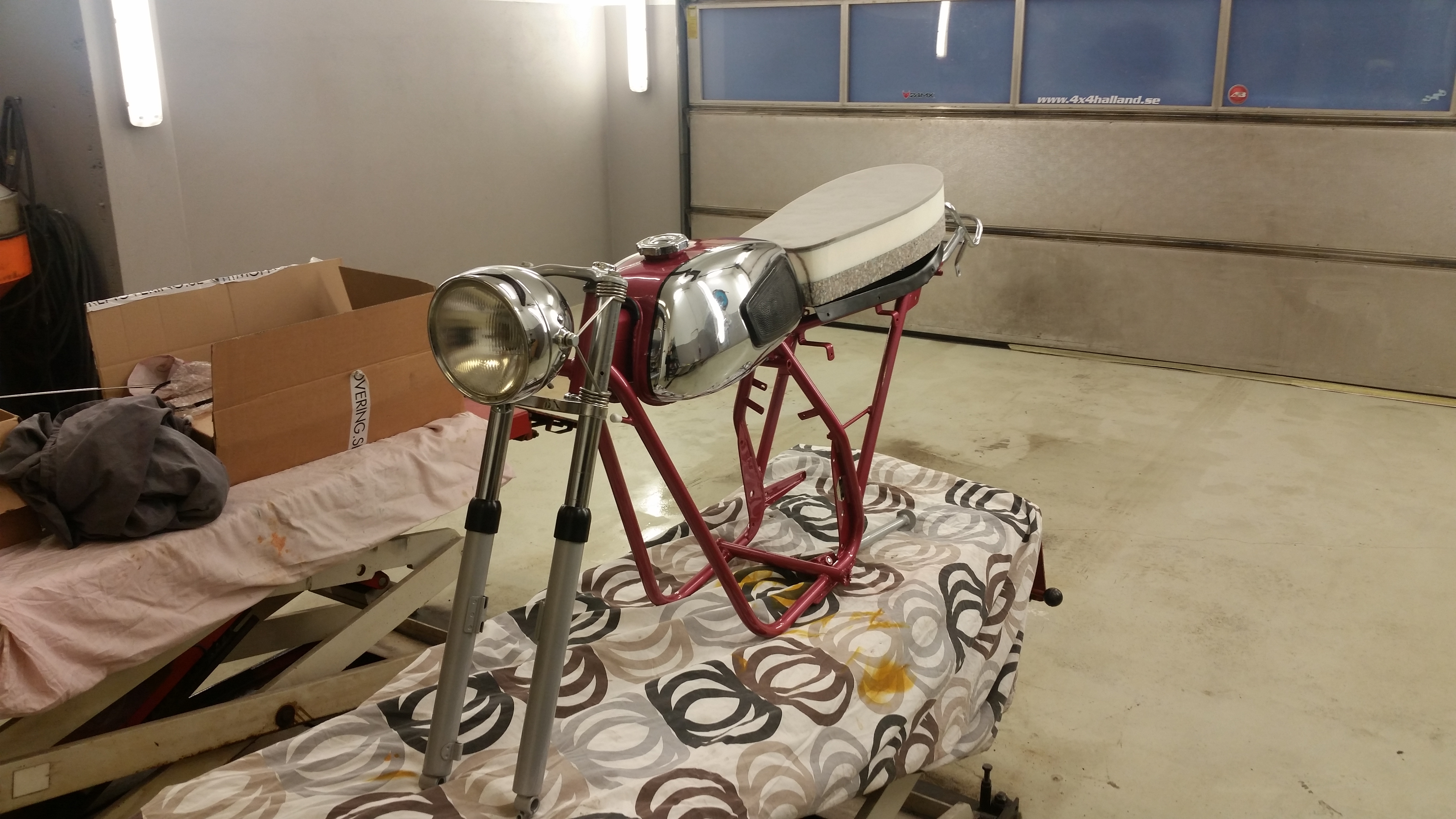

Ett stycke tank randad och klar. Dekalerna åker på ikväll.. Nu så väntar jag bara på sadelöverdraget, fälgbanor och ekrar som är på väg... Samt lite annat krafs som förgasare och en annan lyckta..mm :wink:

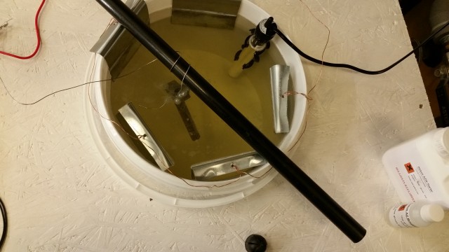

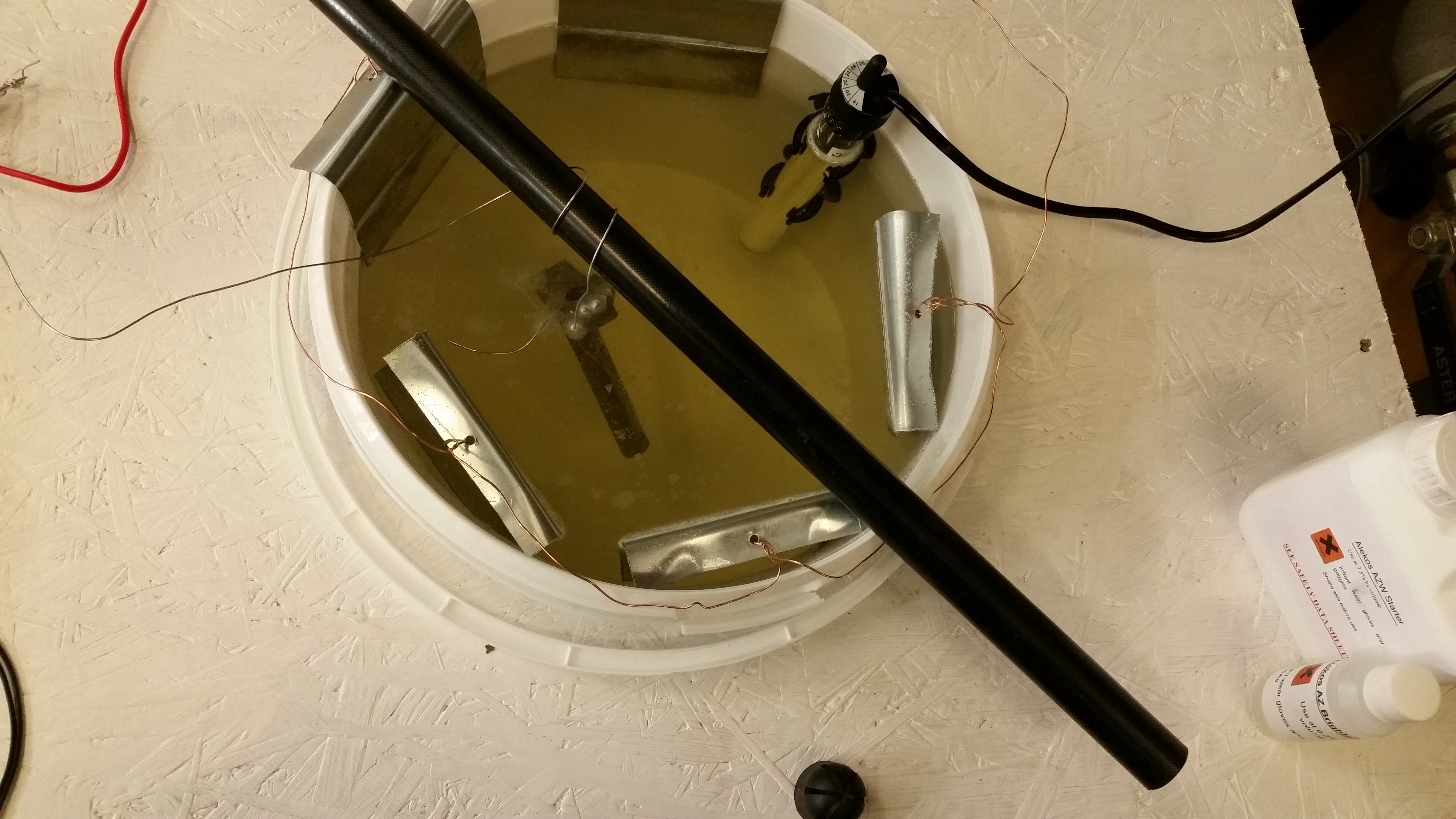

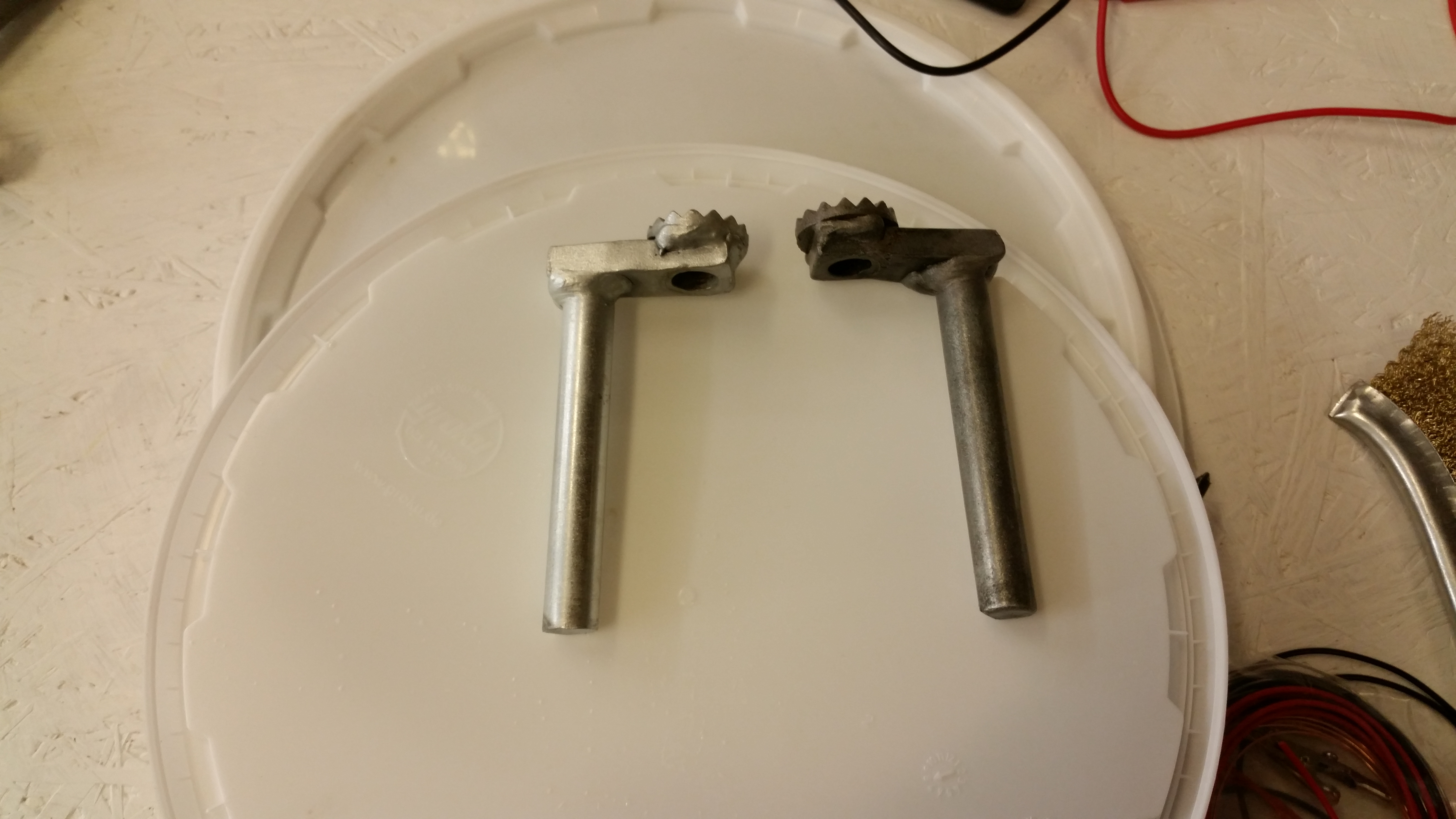

Fick äntligen satt igång med elförzinkningen nu med, så de sista delarna kan bli klara!
Borstade den tyvärr innan kort, men den blev blank och fin på ytorna som va helt släta.. Så det ser lovande ut för resten :mrgreen:
Före och efter.
