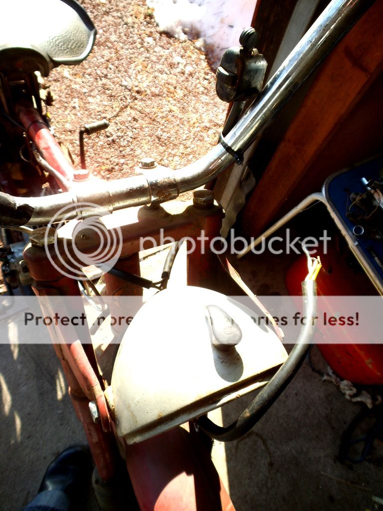

Mixtrade lite nu på förmiddagen, lade rätt alla kabelhärvor och drog sladdarna där dom skulle vara, demonterade också pakethållaren som inte var orginal !

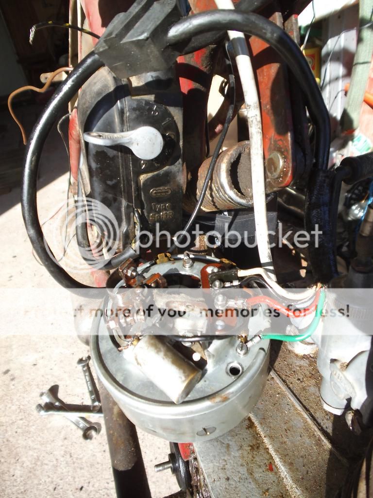

Motorn gick tungt att dra runt, men det visade sig att generator höljet med brytarspetsarna satt monterat uppå ned, då kommer det automatiskt snett så kolektorn skrapade i lite ! (Nu går den lätt och fint) :lol:

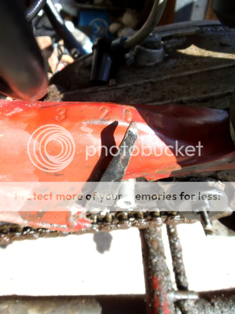

Passade även på att falskskylta den :oops: hittade en passande skylt i gamla boden 8)
Notera växellägesindikatorn på kedjeskyddet :shock: :lol:
Ska nu studera tändsystemet och försöka lära mig hur det fungerar (det är fem lägen på tändningsnyckeln

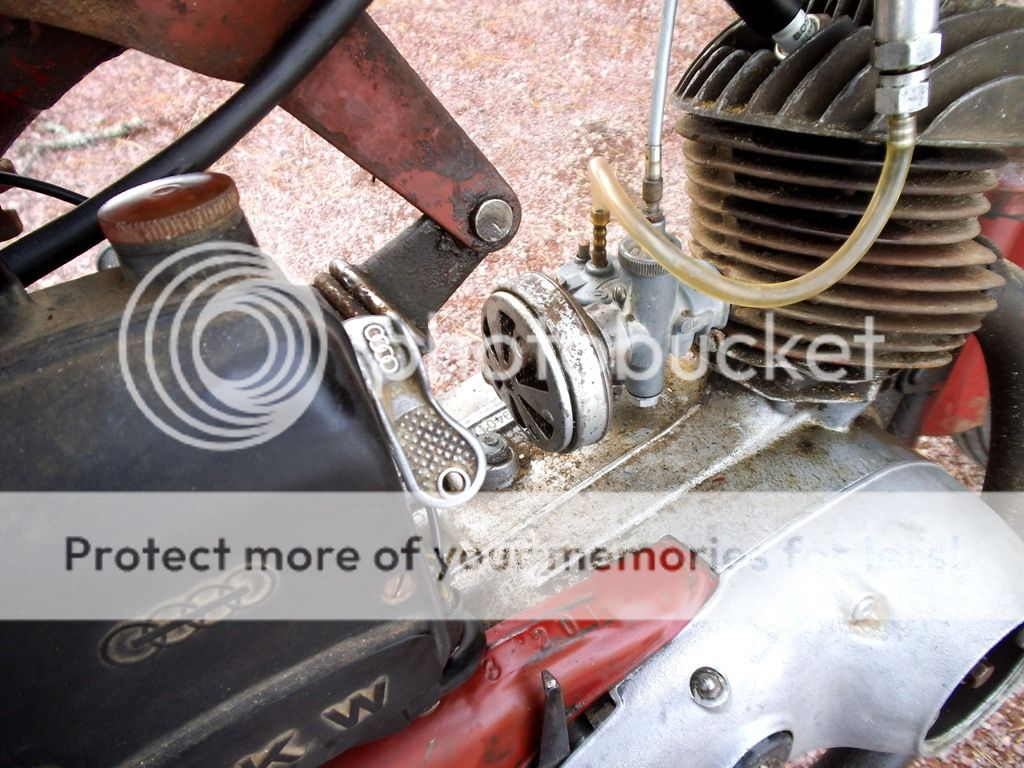

Olje byte i vårvärmen :wink: ( Eller rättare sagt: Oljepåfyllning :lol: det fanns inget i den staff_gemini-1.gif

Lasse väss skrev: Ska nu studera tändsystemet och försöka lära mig hur det fungerar (det är fem lägen på tändningsnyckeln
Det här kanske kan hjälpa:
NYCKELLÄGEN
Ställning
0 Nyckel kan tas bort
1 Parkerings- och baklyse inkopplat. Nyckeln kan tas bort
2 Tändning tillkopplad
3 Tändning tillkopplad. Parkerings- och baklyse inkopplat.
4 Tändning tillkopplad. Hel- och baklyse inkopplat.
5 Tändning tillkopplad. Motorcykeln kan med 2:ans växel inlagd skjutas igång. Detta startsätt kan användas i undantagsfall då ex. batteriet är urladdat eller borttaget

Tack Jossan ! Jag har letat elschema och hittat några olika, min har ju även en omkopplare på strålkastaren :roll:
Men det viktiga just nu är att få igång tändningen :ympray:

Nu börjar det klarna :lol: Morgonpyssel !!

NU sitter det på plats, rättvänt, och lätt snurrar det också mistick_yes.gif

Det stämmer bra med ditt el-schema Jossan !
Nu är det bara batteriet kvar att koppla in på rätt sladdar :roll:
Sitter en manick med något som ser ut som brytarspetsar i här, laddningsregulator :roll: Sedan ska det sitta en rör-lampa i det oranga skruvlocket längst upp till höger :hmm: tändningslampa ??
Japp, det är en tändningslampa.
