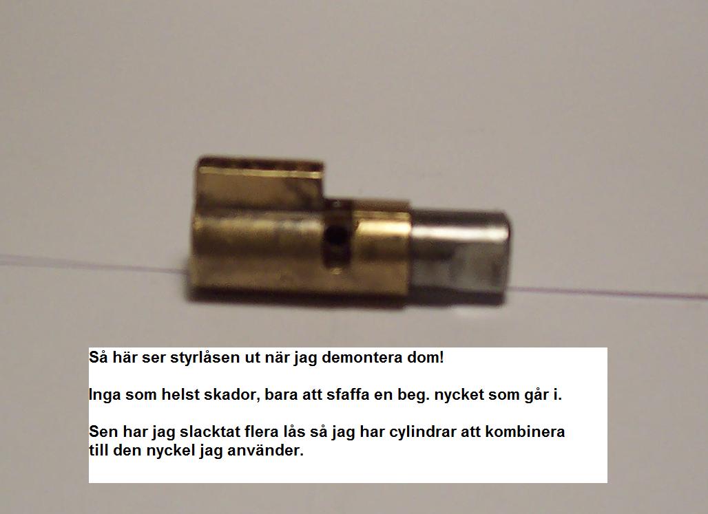

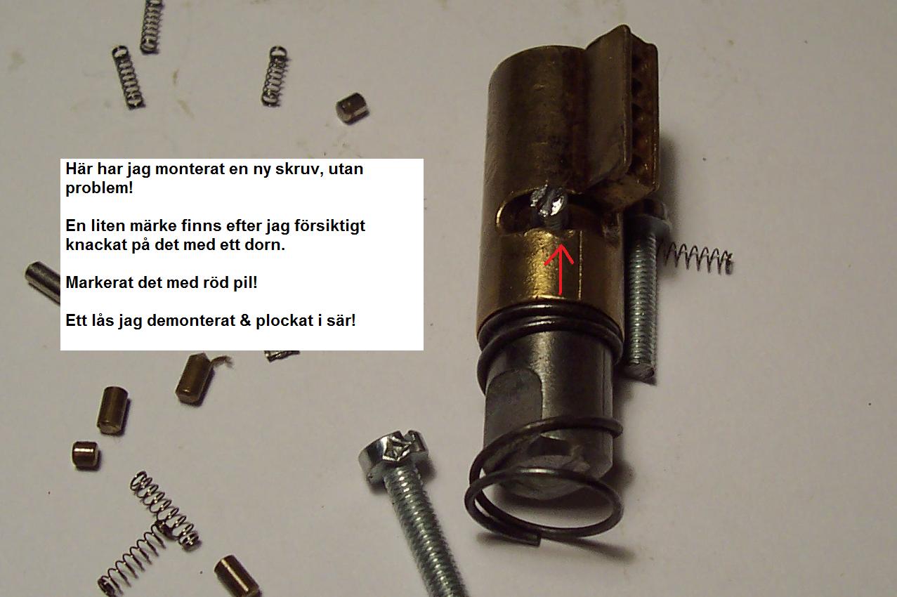

Länken till gamla finns men alla bilder är borta där:http://raketsport.forumup.se/viewtopic. ... raketsport
Hur jag tar bort styr låset på MCB mopeder, helt och använder det igen utan att förstöra låsgången! OBS det är bara hur jag gör...och det går att använda igen. Man spray med rost lösning eller nåt typ 55/56 / WD 40 spray, sen gör man helt enkelt så att man slår försiktigt in det lite (ca 2mm) så att lås tappen på styr låset går av, själva lilla skruven som låser fast det. (se bild..röd pil)
Man måste demontera allt så styrröret är tomt...sen kan man enkelt knacka ut det med ett dorn infrån styrröret, om det inte går
ut får man göra om det ingen...gör så fram å tillbak...in & ut..försiktigt men bestämt!'
Hittade några bilder se nedan... :)
