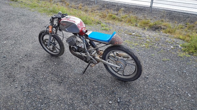

Projekt Ligistmoppe blev ju klart å har rullat många mil i sommar
Men hösten närmade sig å det blev så att ja snavade över lite bra å ha saker....
bland annat en suzuki RG 125 Gamma med skuren motor och en gammal DBS sport ram....
Hmmmm... Kanske man skulle.... Om man gjorde så här..... ????
Nåja det blev ett nytt projekt i alla fall, Projekt "DBS Super Sport"
Så här kommer några bilder på vad som har hänt fram till nu.... ;)

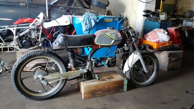

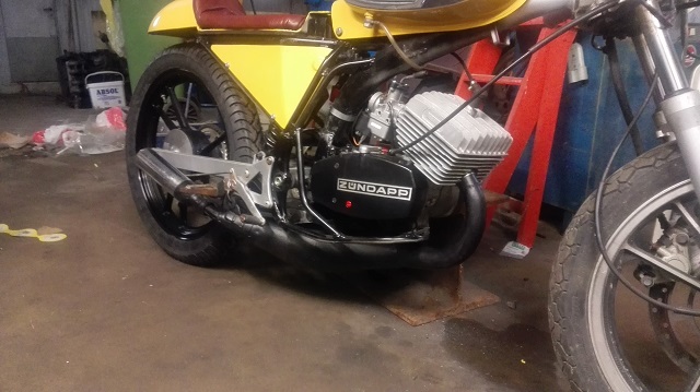

Framgaffel och baksving från suckan ihop parat med DBS ramen...
Hmmm... Jo det kan gå

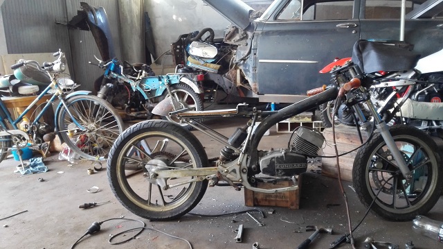

Ny sadel under tillverkning Och motorfästen för zundapp motor....
Små cafe race aktig....

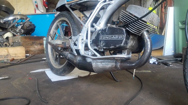

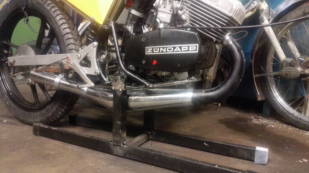

Ett rykrör måste man ju ha så det blev å modifiera suzuki pipan
plus att det kommit lite mera rör runt motorn
Sidokopor måste man ju ha.....
och en motor....

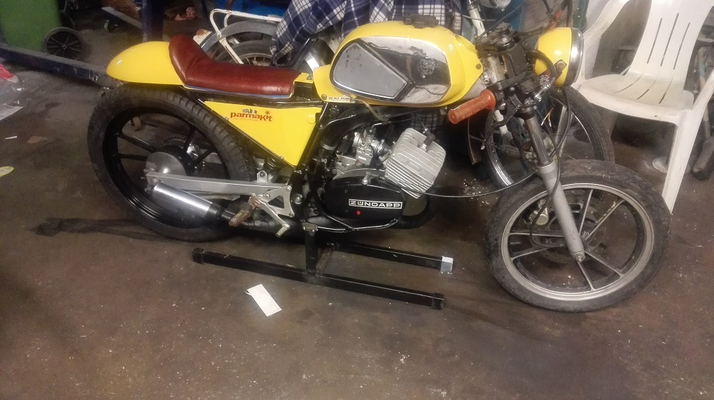

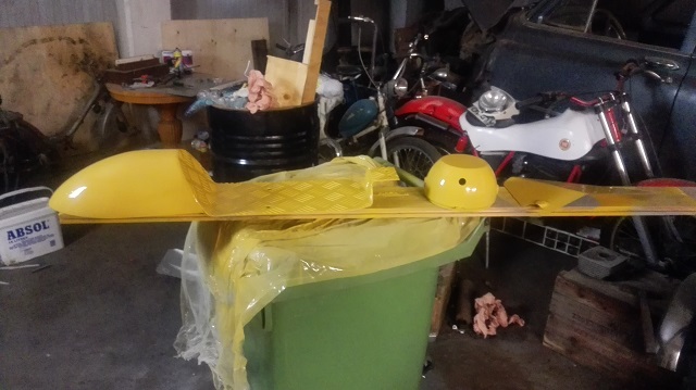

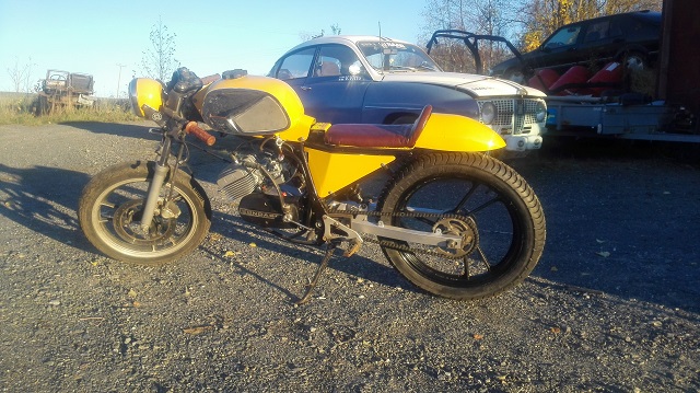

Färg är ju viktigt så det blev en GUUUL kulör, så man inte tappar bort den ;)
Så efter en sväng med sprutan så är det för tillfället så här
Den är för tillfället provstartad men inte provkörd,
för att det fattas några småsaker som bromsar.....
Jag tänkte att Hasse ska få sig en match med Kraidlern till sommaren...
Trimma vidare å ha det bra i höstmörkret.... Själv ska ja sitta å småvarva i källaren ;)

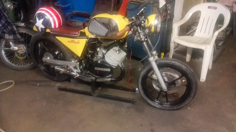

Första provstart i DBS ramen.....

Nu är den äntligen provkörd med blandat resultat.... Måste byta styre så jag har beställt ett nytt clipon å hoppas på tur :)
Sen är krompipan som motorn är inställd med, modifierad så den passar i min ram...
