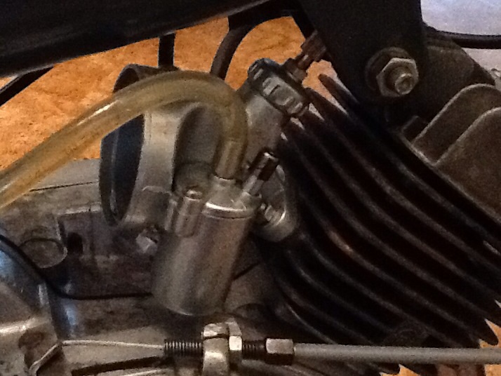

I så fall finns väl ingen ställskruv om du inte menar ett ställbart munstycke. Är det ett fast munstycke som sitter på ska det inte skruvas på alls utan sitta åtdraget. Du kanske kan lägga upp en bild på vad du menar för skruvar?

forumbilder.se/EANJH/image]

är det bilden som luras, förgasaren ser ut att sitta lutande framåt. du har väl inte monterat den med puchadaptern på plats? du måste kapa bort virefästet för handväxelwiren på flintablocket för att kunna använda den förgasaren.

Jag vände på bilden och förstorade den så nu syns det bra vad du menar. Den lutar ganska mycket som Erland skriver. Är det tätt mellan förgasare och insug eller finns risk att det tar tjuvluft där genom att förgasaren ligger i spänn mot något?
Jag testade en sådan förgasare på en likadan motor vid ett tillfälle. Det gick inte att hitta en inställning på det ställbara munstycket (mässingsskruven) som fungerade. Man fick dra åt munstycket medurs ganska mycket för att mopen inte skulle sura ner sig som sjutton vid start och för att den skulle gå på tomgång. För att den skulle svara på gaspådrag var man sedan tvungen att öppna munstycket moturs mycket men då gällde det att hålla varvet uppe för att den inte skulle sura ner sig och dö. Jag försökte aldrig gå till botten med vad det berodde på utan bytte till en Bing 17 U-båtsförgasare och sedan gick motorn klockrent. Men din har ju gått bra med den här förgasaren så det kanske går att få ordning på om du följer Erlands tips.
Ta även isär förgasaren och lossa alla delar och kolla att det inte skit eller någon grad någonstans och blås igenom alla kanaler inklusive huvudmunstycket (innanför nedre bulten). Du kör väl med luftfilter, sätt dit ett sådant om det saknas.
Kolla att trottelnålen inte har släppt eller hängt sig om det finns en sådan.
Har du ingen chokewire eller har den där förgasaren en flödarknapp på flottörlocket? Kör man utan chokewire bör man täta hålet för sådan så att det inte drar in skit den vägen.

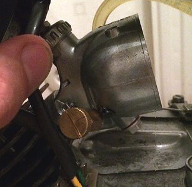

Tror att förgasaren lutar lite väl.. kan man få en bild från andra hållet? Om flottörhuset ligger för tiltat så flödar den över. Om man sätter i ett bing original nålmunstycke så tror jag det funkar bättre med det ställbara.

Bild från andra sidan. Vad jag kan se så är det tätt.

Lutningen på flottören ser inte oroande ut.
Om det nyser mellan cylindern och topplocket är det otätt i topplockspackningen.
